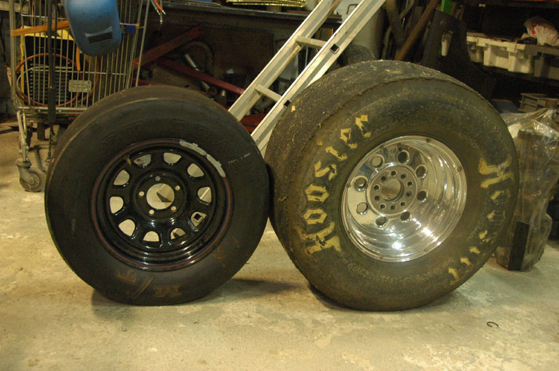

je viens d'aller peser les roulettes au hangar...
A droite, une roue de ma Cuda: jante Weld alu de 15" de diamètre par 12" de large, avec slick de 32" de diamètre pour 15" de large...
A gauche, une roue de la Cuda de Fab: jante Nascar en tôle de 15" de diamètre par 9" de large (par là...) avec slick de 28" de diamètre pour 10" de large (à la louche, j'ai pas regardé...:blush: )
Un poil plus de 19 kilos pour l'une, 23 kilos pour l'autre...Je vous laisse deviner...Si on considère que 1 kilo en mouvement égal 4 kilos inertes, avec 8 kilos sur les deux roues arrières, on vient d'alléger l'auto de 32 kilos ! Et quand on sait que 100 livres (soit 45 kilos...) c'est un dixième de moins au 400m, je vous laisse compter ! Et un dixième, c'est grosso modo un bon capot d'écart (3/10eme, c'est une longueur de bagnole...)
Donc pour cruiser le long de Hollywood Boulevard, on s'en fout, mais pour Lurcy 2012, faut voir...;) :P Image

très intéressant !! toi qui est très fan de ces jantes , une idée du prix ?

Un poil plus de 200 dollars...;)
http://www.summitracing.com/parts/WLD-90-510352/
J'ai une paire de Prostar 3.5" pour l'avant, mais je pense que je vais me fendre d'une paire de Draglite, en 3.5 ou 4", histoire que ce soit raccord avec les roues arrières. A monter avec une paire de pneus drag surgonflé en 28" de diamètre, hmmm, miam !!
