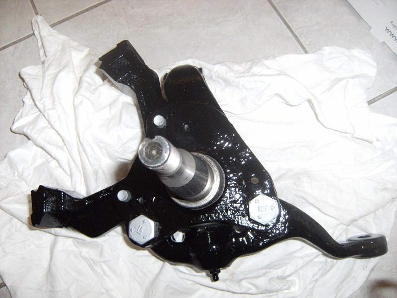

Image petite robe pour les supports et demain rectif des disques au tour,puis apres les etriers,si j'arrive a sortir les pistons,si qq'un a une idee

pour sortir les pistons, il te faut un compresseur.du WD40 et de la patience.

fanfan écrit:
deja essayé et ca marche pas

rosco54 écrit:
Et parfois beaucoup-beaucoup de patience...
C'est la seule méthode, avec aussi la méthode "hydraulique": faut remonter les étriers sur un MC, et pomper pour les remplir au max...j'ai eu l'tour sur des étriers de motos...Impossibles à sortir à l'air, l'a fallut les remonter et pousser avec le lockheed de frein...et finir à l'air, quand même...;) (faut pas un compresseur de pédé, cela dit...)
Faut se bidouiller un p'tit raccord pour être étanche le plus possible, ou, astuce baveuse: trouver un p'tit bout de tuyau, genre durit d'essence de moto, que l'on enfile dans le trou de l'étrier, puis forcer le bec de la soufflette dans la durit...C'est 100% étanche, et ça doit marcher...Gaffe à mettre une cale en bois en face du piston, parce que quand ça sort, défense d'y laisser traîner un doigt ! J'en garde un souvenir...disons...ému ! :P

essaye si tu as la possibilité avec une pompe à graisse pneumatique en dévissant légerement la vis de purge
qui te servira d'embout sur ta pompe à graisse . tu peux aussi préalablement chauffer l'étrier au chalumeau... cequi fera dilater le metal;)

et au pire des cas, vue ce que coute un étrier....bein rachètes en un, ça ira plus vite ;)

fanfan écrit:
je sais mais les pieces que je possedes seront restorées ,je vais pas investir la dedans,j'ai deja assez de frais ds le reste:whistle:

rosco54 écrit:
je vais faire ca au boulot, y'a ce qui faut,.....merci l'ami

rosco54 écrit:
fanfan écrit:
certes, mais là c'est un organe de sécurité.c'est pas comme si il te manqué une baguette chromé.
mais bon si tu as les outils adéquates, c'est comme Sheila...parce que Sheila a des couates... euh je veux dire c'est good pour toi!;)

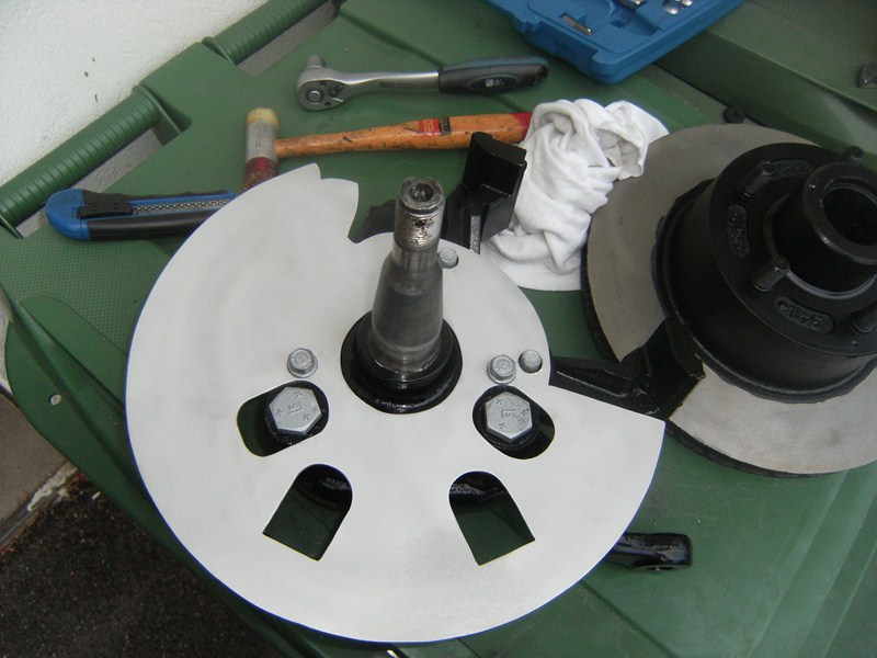

MessagePosté: Lun Nov 28, 2011 4:21 pm
Messages: 478
Image et voila disque rectifié et fabrication d'un cache en alu mais qui m'a pris du temps pour rien ,ey oui ca touche
je vais voir si je peux le faire a la presse ce soir, on verra bien:sick: :sick:

d'origine il y en n'a un ?
 Sujet du message: Re:nouveau projet
MessagePosté: Lun Nov 28, 2011 4:27 pm
Messages: 478
oui, c un ensemble de dart , je penses que je peux adapter ca sur la charger
