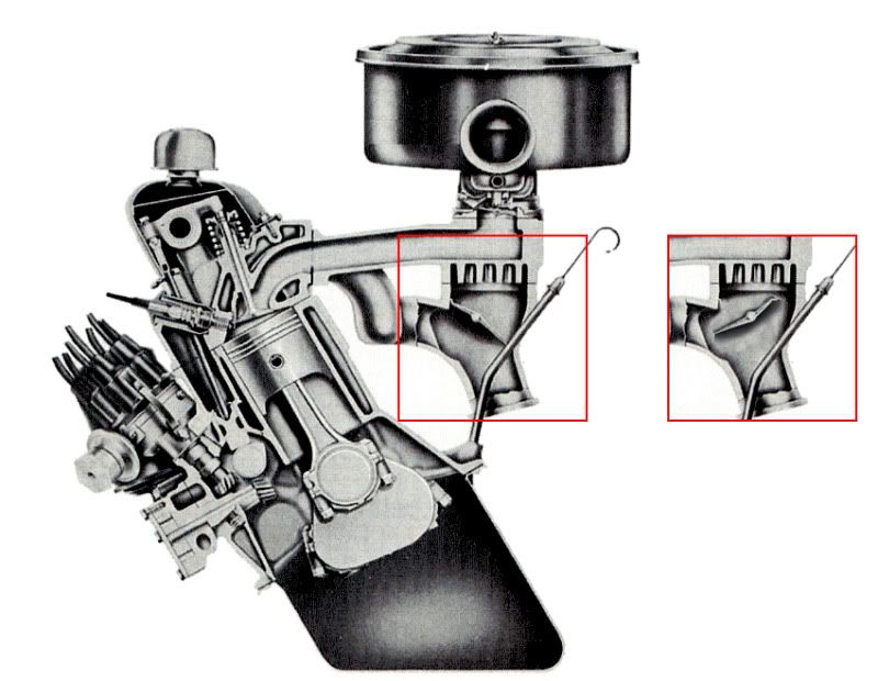

Pour ne pas t'emmerder, colle ta bobine sur la paroi de la voiture et le vaporloc, c'est un gros classique
Il suffit que tu ai une surchauffe "x" qui transforme ton essence "liquide" dans tes durites (ou dans le carbu)
avant même que l'essence ai eu le temps de se rendre au "mélange air/essence"
du coup... ça ne redémarre plus
Évidement à froid, ça n'arrive pas puis que ton moteur n'a pas encore eu le temps de rechauffer l'ensemble
Si je me souvient bien de comment est fait un slant 6 c'est surement le même PB que j'ai eu sur la Dauphine du Frangin.
Comme le collecteur d'échappement est proche du carbu... As tu un clapet? comme sur le dessin en dessous?
Il n'est pas impossible qu'avec le temps, la chaleur et le rouille il soit bloqué comme sur le cadrage de droite
Dans ce cas, des gaz chaud alimentent en permanence le dessous de la cuve du carbu, à froid, ça va... à chaud... vaporloc
T'as une photo de ton moulin?

Et pour le vapor lock, ya des combines? Jsuis preneur de toutes idees:woohoo: Ps: pour le clapet, j'ai pas encore regarde, mais trouve que les pieces du carbu: papillon, etc, ont pas mal de jeu

C'est déjà un endroti ou je commencerais
"tout" reprendre à zéro.
Le jeu, les réglages, l'état des durites, clapets, tringlerie (ça ne peut pas lui faire de mal...)
Si il y a une combine? Ben... faut pas que le carbu chauffe (trop) quand tu roules! de là fait ce que tu peux!!! :huh:
C'est plus du "cas par cas"
Mais, met des chance de ton côté en regardant "tout" et en repositionnant ta bobine (même si c'est pas ça, ça t'éviteras une autre source d'ennui)

j'ai le meme clapet sur mon slant, deja aroosé plusieurs fois de degrippant mais ca coince toujours.
du coup je le laisse ouvert et aucun souci!!
