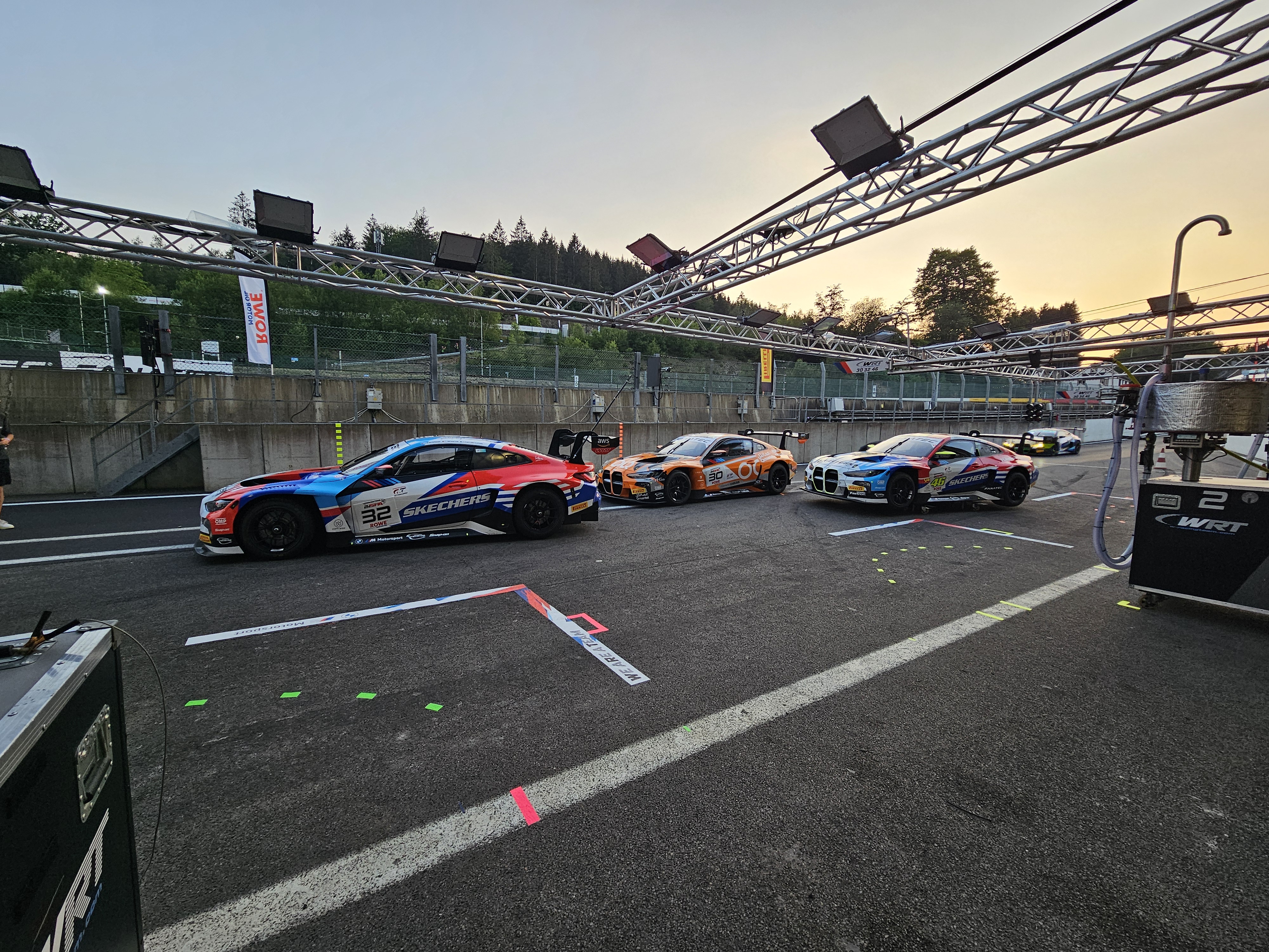

Voilà a quoi ressemble mon poste de travail pour 24h de courses 😂
Et les bêtes qui vont en face des acquisitions:
