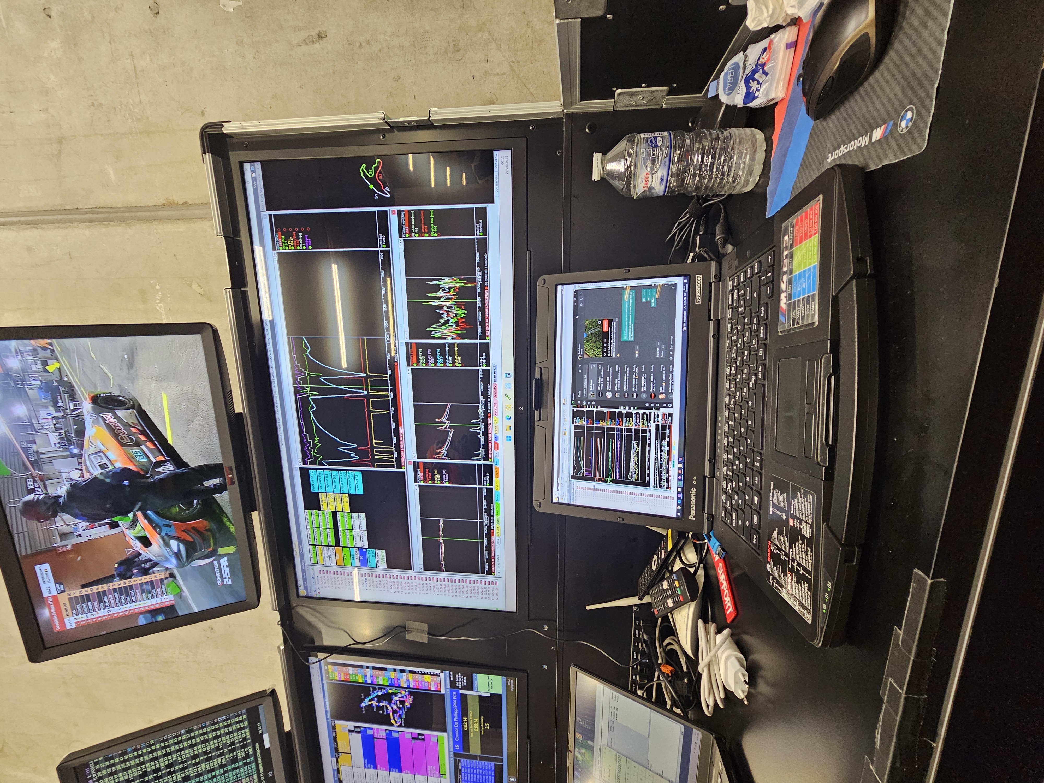

Ice-cream a écrit : 24 mars 2026, 18:13 Wouaaahloouuu !!!! Ça fait rêver !!!! Motorsport !!!! Étant fan de BMW, tu me mets des paillettes dans les yeux là. :romance-heartsthree: :lol:
Voilà a quoi ressemble mon poste de travail pour 24h de courses 😂
Et les bêtes qui vont en face des acquisitions:
