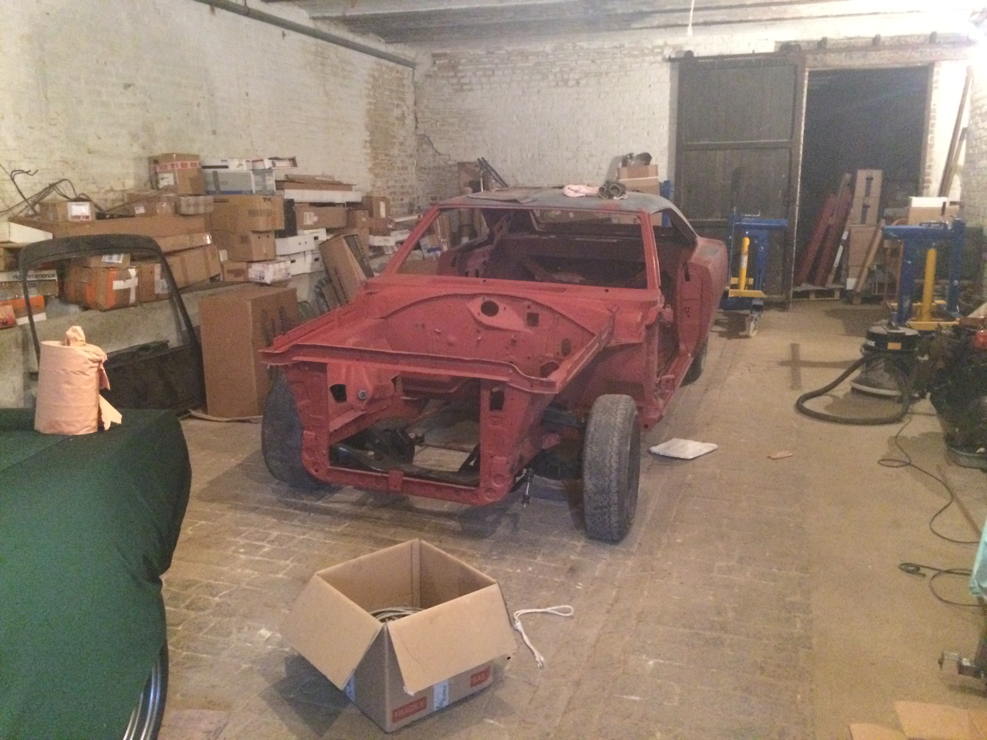

Merci ça devrai aller on a fait du rangement y en a encore à faire.
Faut que je range mes pieces correctement.
On devrai prochainement remette du phosphatant partout.
Puis la remettre sur la rôtisserie pour faire les dessous.
