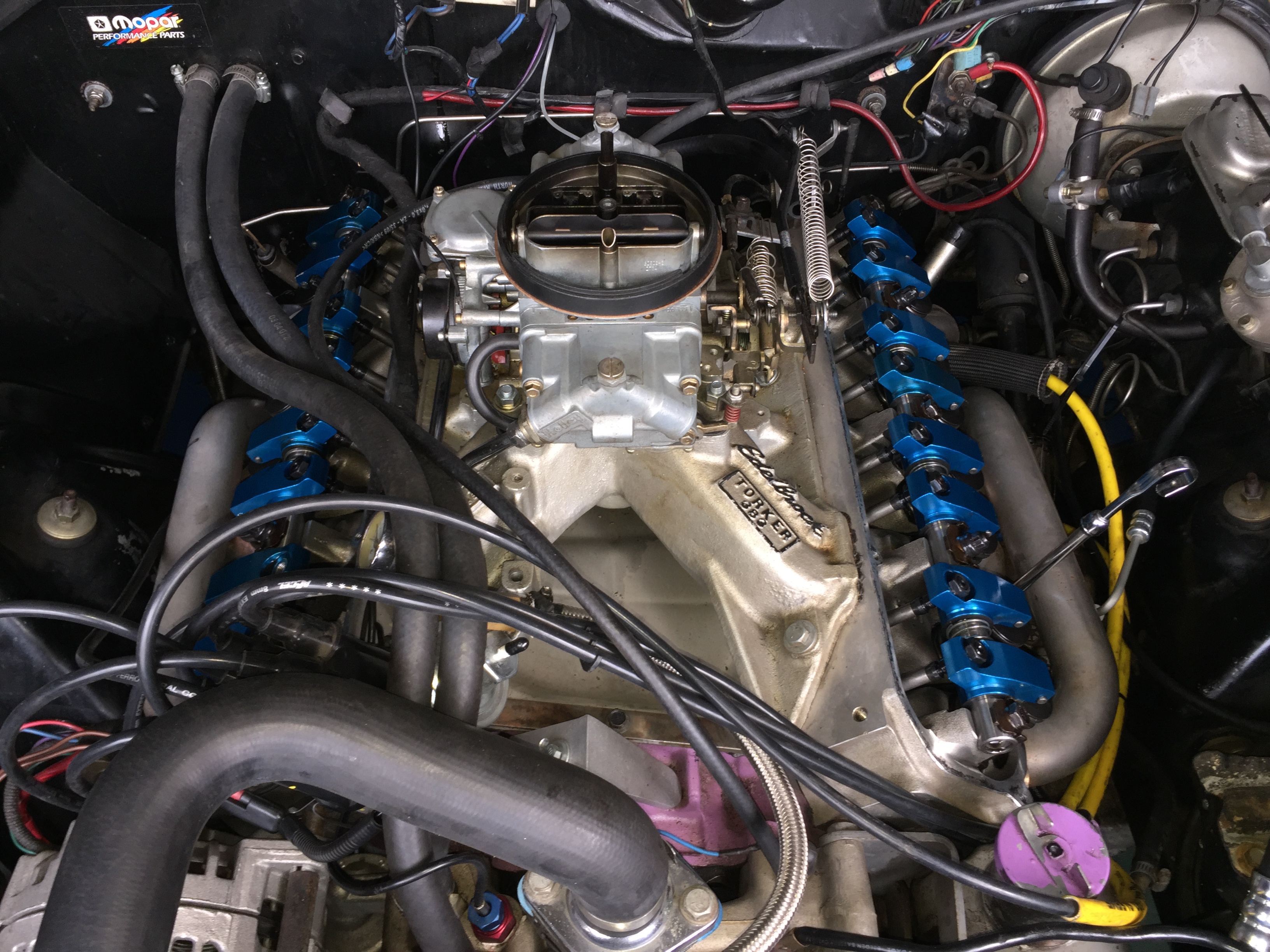

Hello les Mopariens ! J’espère que le début de saison commence bien pour tout le monde ! Quelques News de ma charger. Donc après quelques mésaventures niveau moteur je suis passé d’un carbu Holley qui ratatouillait à un edelbrock 650cfm, qui normalement devrait être plus adapté à du cruising ( le holley 4 corps était je pense destiné au drag..). J’ai donc des culbuteurs à rouleaux réglables avec des poussoirs hydrauliques compcams. Je suis repassé en allumage classique à la place de l’electronique pour pouvoir mieux diagnostiqué le problème. Encore quelques finitions pour le réglage de l’allumage à hauts régimes et ça devrait repartir. Un grand merci au garage Kreuder en Alsace qui s’occupe de ma belle, je ne sais pas si les alsaciens le connaissent déjà ? En prime quelques photos de mon moulin !

Pour ce qui est du carbu Holley, je doute vraiment pour une application drag, vu que c'est un à dépression.
Après qu'il soit fatigué c'est très possible, et accessoirement il faut connaître le débit.
Par contre je trouve bizarre de repasser d'un allumage électrique à un traditionnel. Un conseil de vieux débutant (c'est à dire qui n'a jamais bien évolué), vous attaquez pas à tout en même temps.
En tout cas c'est cool si ça avance et qu'elle reprend la route.

Le holley avait 4 gros corps identiques , je pense donc que le débit est moins réglable que sur le nouveau carbu edelbrock qui lui comporte 2 corps moyen et 2 gros corps pour une utilisation cruising ou pied dedans , je me trompe ? Vu les numéro sur le vieux carbu holley c’ etait un 750cfm . Tout les carbu ne sont pas à dépression dans la logique des choses ? Bin on est repassé sur un Allumage classique parce que le mécano s’est prit une châtaigne au niveau du module.. donc pour être sûr que ce n’en soit pas ça !

Non ils ne sont pas tous à dépression.
Sur les Holley (Quickfuel, Demon...) ils sont reconnaissables facilement, la capsule de dépression c'est le truc ronde et gris au niveau du corps arrière droit.
Sur un mécanique à la place il y'a un palonnier similaire à celui qui commande les primaires.
Le carbu Edelbrock ça va bien pour la ballade et les petites bourres, mais il permet beaucoup moins de réglages et donc forcément moins performant. (par contre du coup faut être assez calé pour vraiment bien les régler).

Bon, j’ai enfin récupéré mon joujou ! Alors, elle roule plutôt bien je dirais, mais elle a encore des ratés par moment en légère charge, et quand elle monte dans les tours elle ratatouille bien comme il faut ! Donc réparé, mais qu’à moitié :/ ( malgré une facture à 2400€ au total pièces+m.o ) malheureusement le mécano n’arrive pas à faire mieux car mon moteur à subit beaucoup de modifs : pistons, arbre à cames, culasses etc.. lui est plutôt spécialisé dans les véhicules stock ( là dessus pas de problèmes il gère plutôt bien ! ) donc au programme démontage du carbu Holley dès que j’aurais le temp, peut être installation d’un allumage MSD ( oui mais le quelle ? ) car je suis pour l’instant à nouveau sur des vis platinées ou alors remplacement complet moteur par un 440 STOCK , ou vente de mon bébé pour passer sur une stock/matching , on verra où la vie nous mène..

Un allumage à rupteurs sur un moteur préparé, c'est comme demander à Neymar de jouer avec des claquettes (désolé pour la référence).
MSD oui très bien, un ready-to-run c'est très bien, pas de boîtier tout se trouve dans la tête. Juste à régler les masselottes en fonction de ta courbe d'utilisation. (c'est ce que j'ai).
Après c'est quoi ta config complète histoire d'avoir une idée? (perso j'y connais pas grand chose mais c'est pour avoir une idée). Qui a choisi et assemblé?

Par contre (est-ce que ça a changé depuis?) j'ai l'impression que les réglages de basculeurs sont très différents, si tu regardes le cylindre 7 les vis sont très sorties, sur le 5 elles sont rentrées, sur le 3 c'est différent sur les deux basculeurs.
