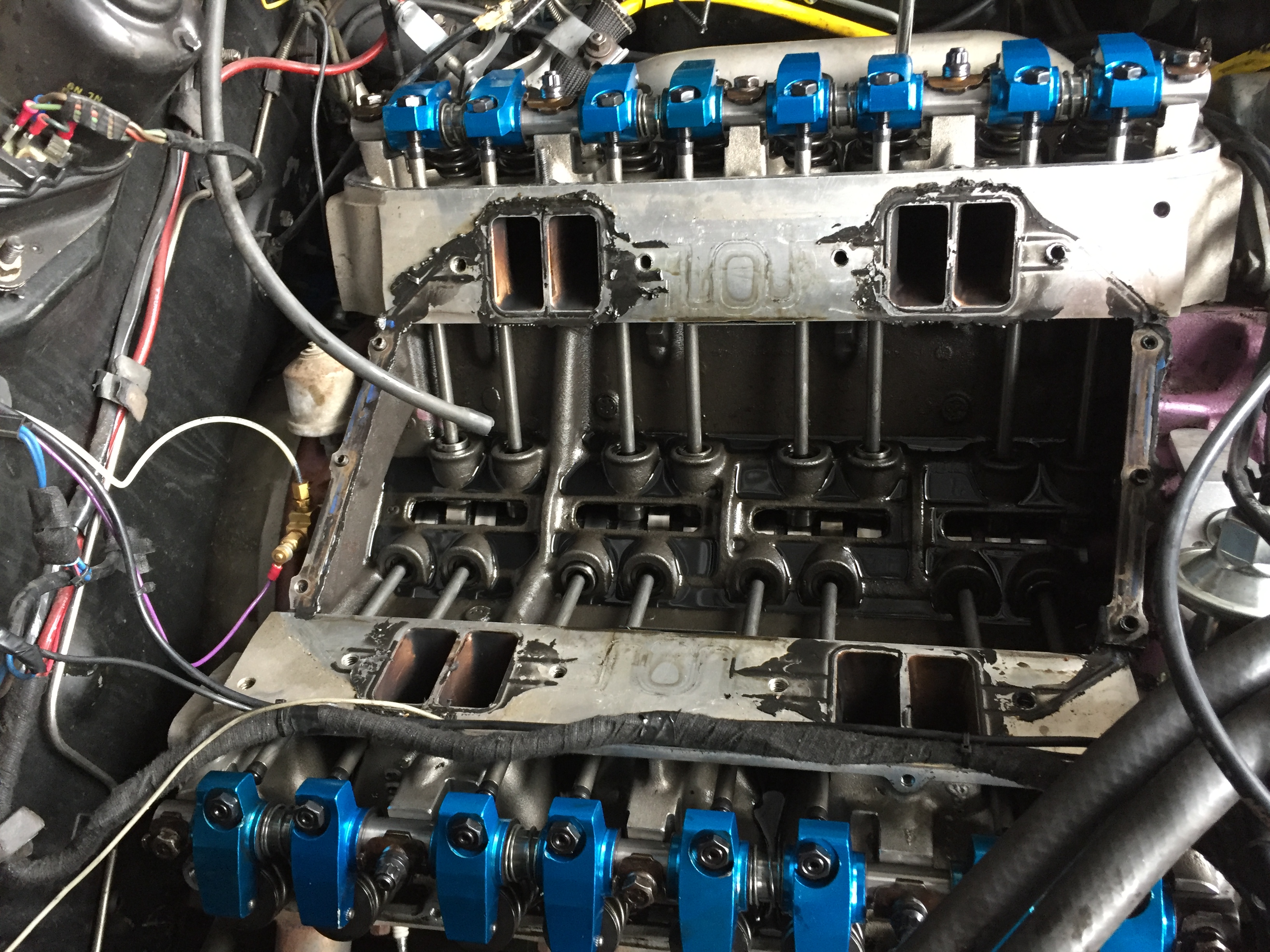

Hello les Mopariens ! J’espère que le début de saison commence bien pour tout le monde ! Quelques News de ma charger. Donc après quelques mésaventures niveau moteur je suis passé d’un carbu Holley qui ratatouillait à un edelbrock 650cfm, qui normalement devrait être plus adapté à du cruising ( le holley 4 corps était je pense destiné au drag..). J’ai donc des culbuteurs à rouleaux réglables avec des poussoirs hydrauliques compcams. Je suis repassé en allumage classique à la place de l’electronique pour pouvoir mieux diagnostiqué le problème. Encore quelques finitions pour le réglage de l’allumage à hauts régimes et ça devrait repartir. Un grand merci au garage Kreuder en Alsace qui s’occupe de ma belle, je ne sais pas si les alsaciens le connaissent déjà ? En prime quelques photos de mon moulin !

Par contre (est-ce que ça a changé depuis?) j'ai l'impression que les réglages de basculeurs sont très différents, si tu regardes le cylindre 7 les vis sont très sorties, sur le 5 elles sont rentrées, sur le 3 c'est différent sur les deux basculeurs.
