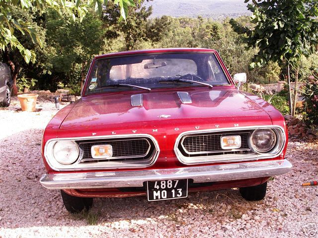

Au fait c'ets marrant c'est en voyant la petite annone de la barra de ta femme sur ebay il y a 4ans que je suis tombé amoureux du modèle :) [img]http://mopar-owners-club.com/images/fbf ... 0/53_3.jpg[/img]

excellent ton lien , j'étais tombé dessus il y a longtemps et impossible de le retrouver !! oui c'est bien elle sauf que maintenand elle a une couleur plus sympa

bon la photo n'est pas passée je réessaye [img]http://mopar-owners-club.com/images/fbfiles/images0/gareoult2009_002.jpg[/img]
