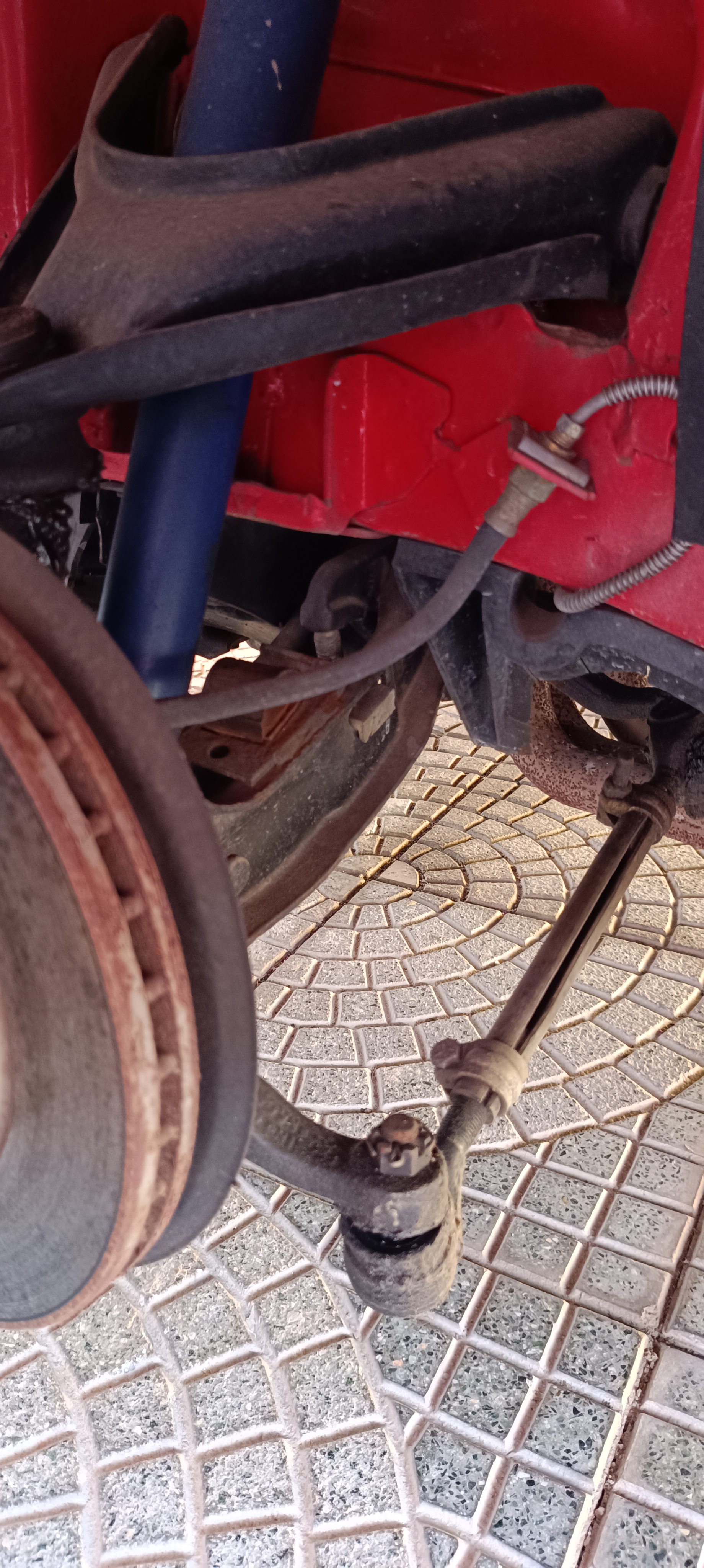

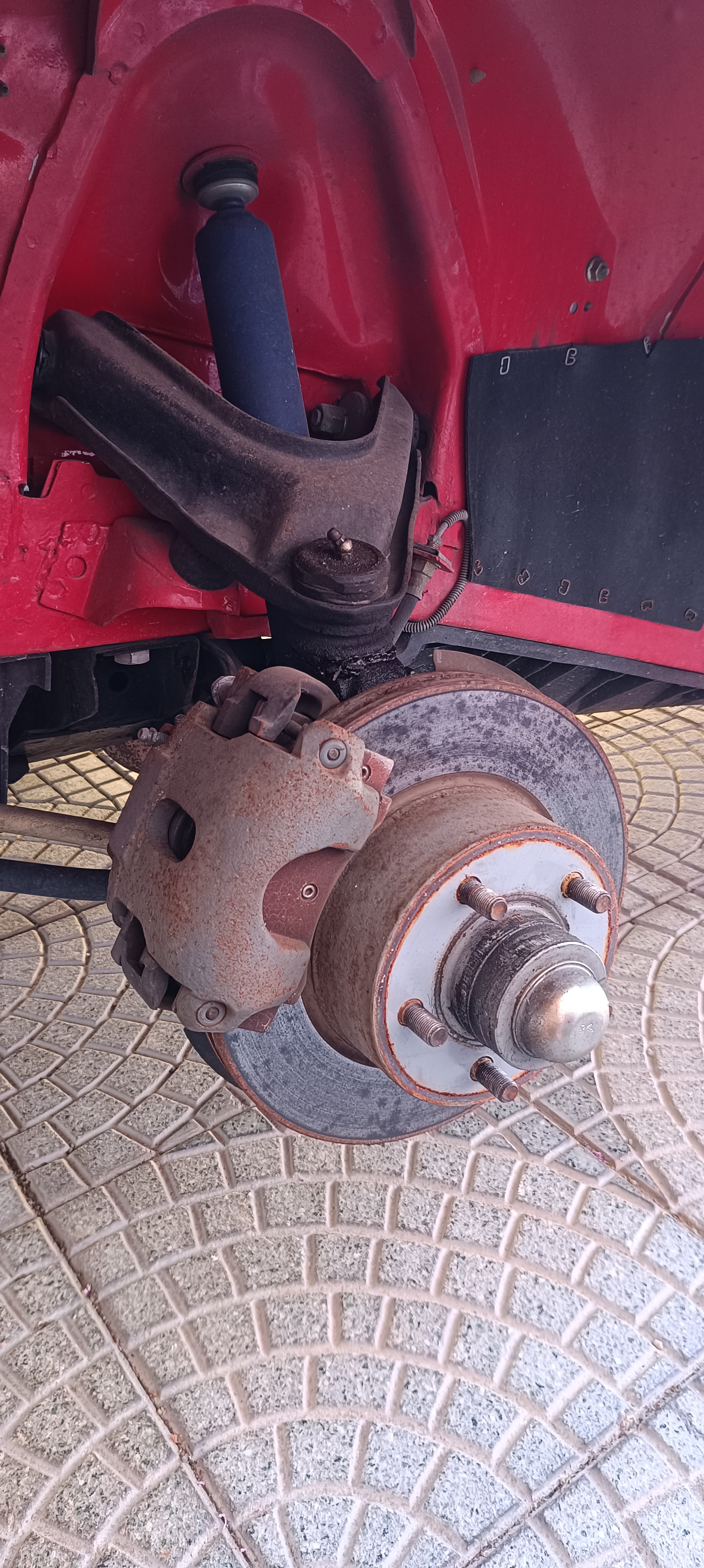

Les freins à disque d'origine fonctionnent vraiment bien, (hormis sur circuit où ça peut surchauffer au bout d'une longue session, mais bon, une BMW moderne c'est pareil...)
Des Hemicuda font encore de la course de côte avec ces disques et étriers (respect de la fiche d'homologation FIA oblige)
Les mêmes étriers et plaquettes étaient aussi utilisés sur les Full-size de 2t5, donc ça reste efficace sur une Cuda d'1t6 ^^
