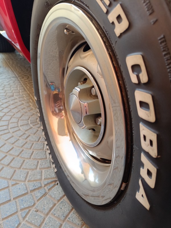

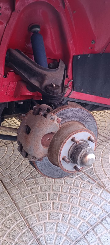

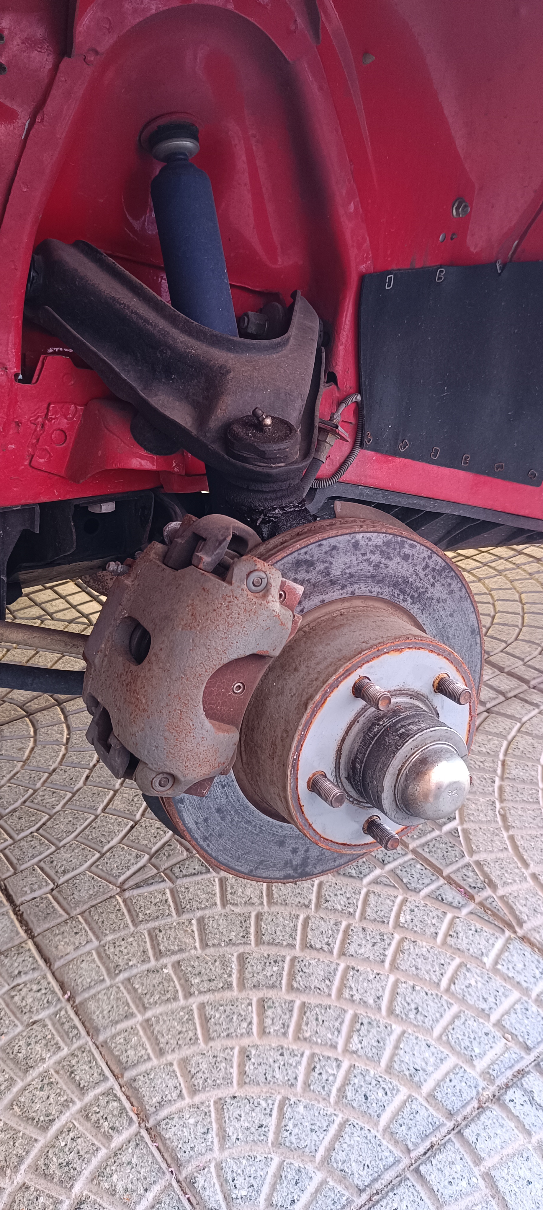

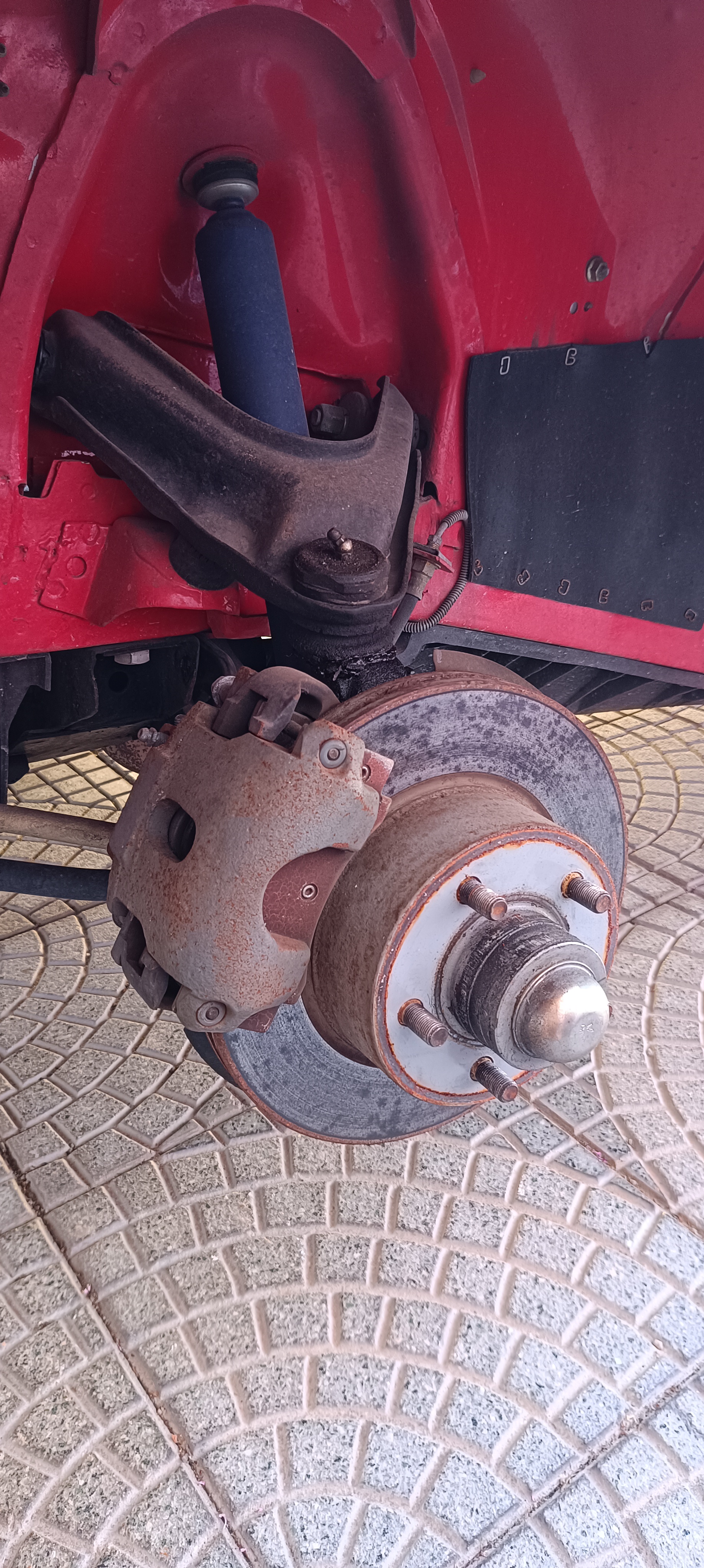

Parce que ça bouge sur la 'cuda besoin de renseignements si vous avez .
Mon monopiston n'étant pas suffisant pour ma conduite :D

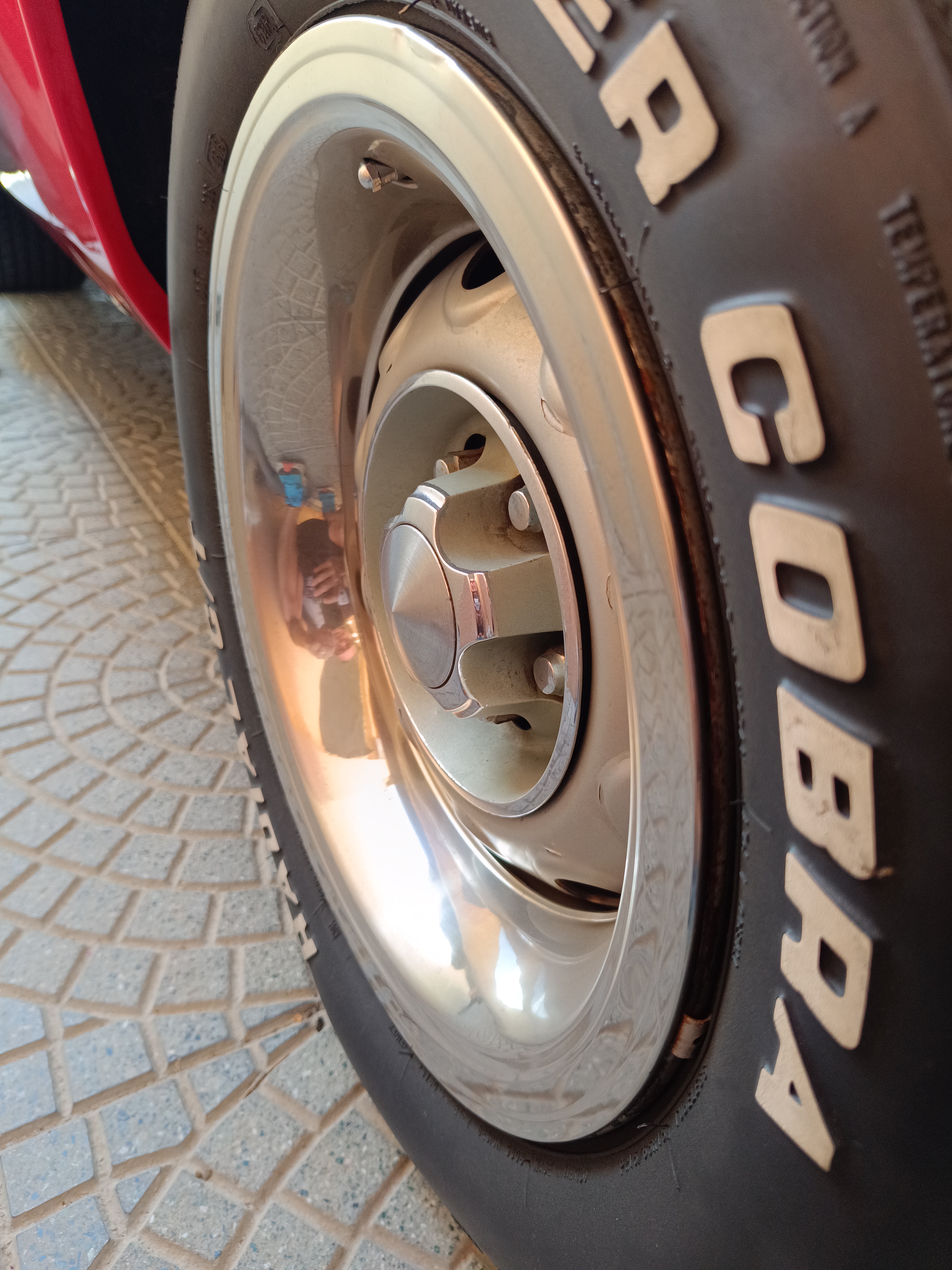

J'ai trouvé un kit wilwood 4 pistons adapté si disque avant d'origine ( ref 140-11021DR ). Certains sites s'affichent en 14" mini et d'autres 15" mini pour la jante.
Je suis en 15*7" a l'avant, je vois pas pourquoi ça ne passerait pas mais avez vous des astuces à me donner svp? Thanks :pray:
