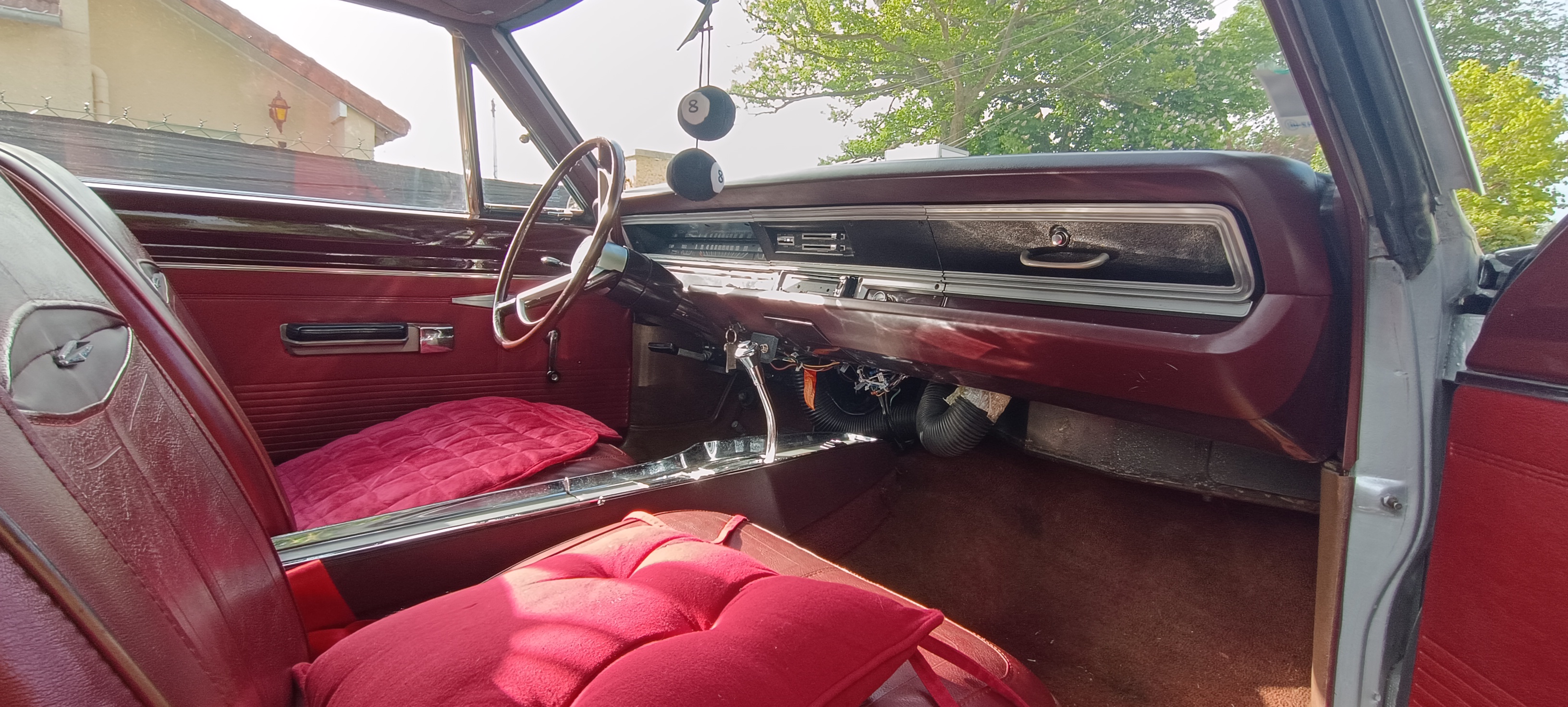

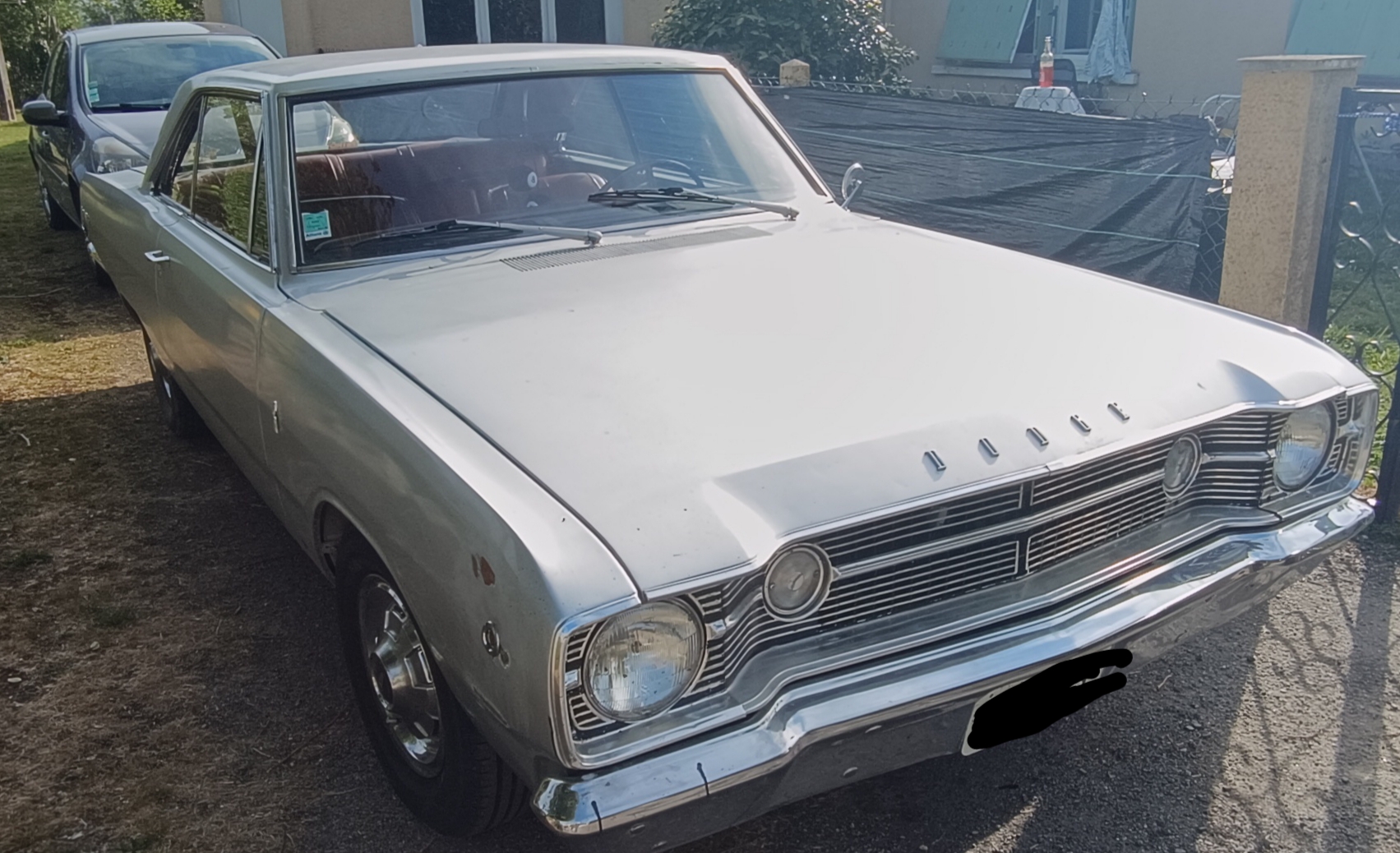

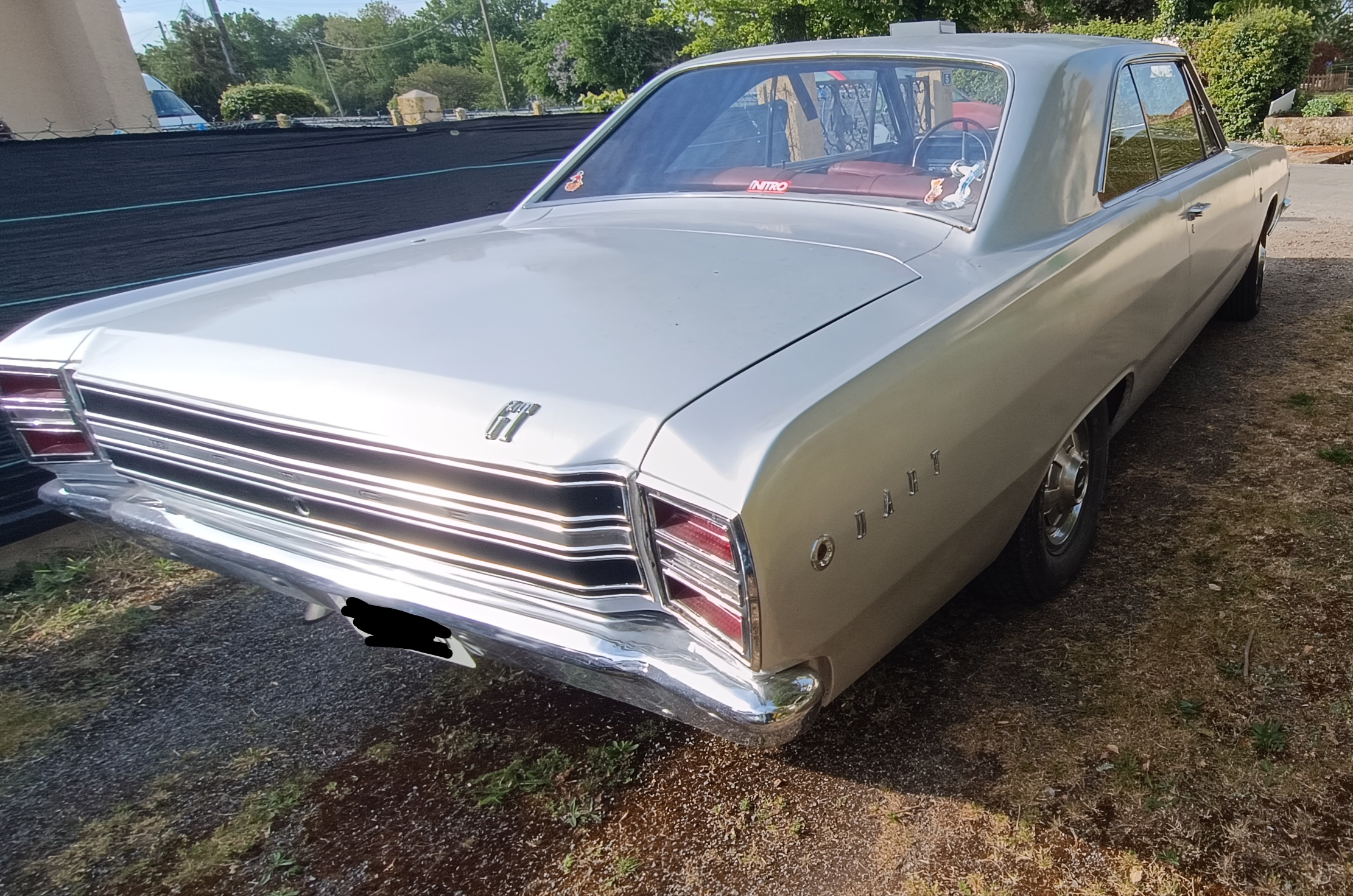

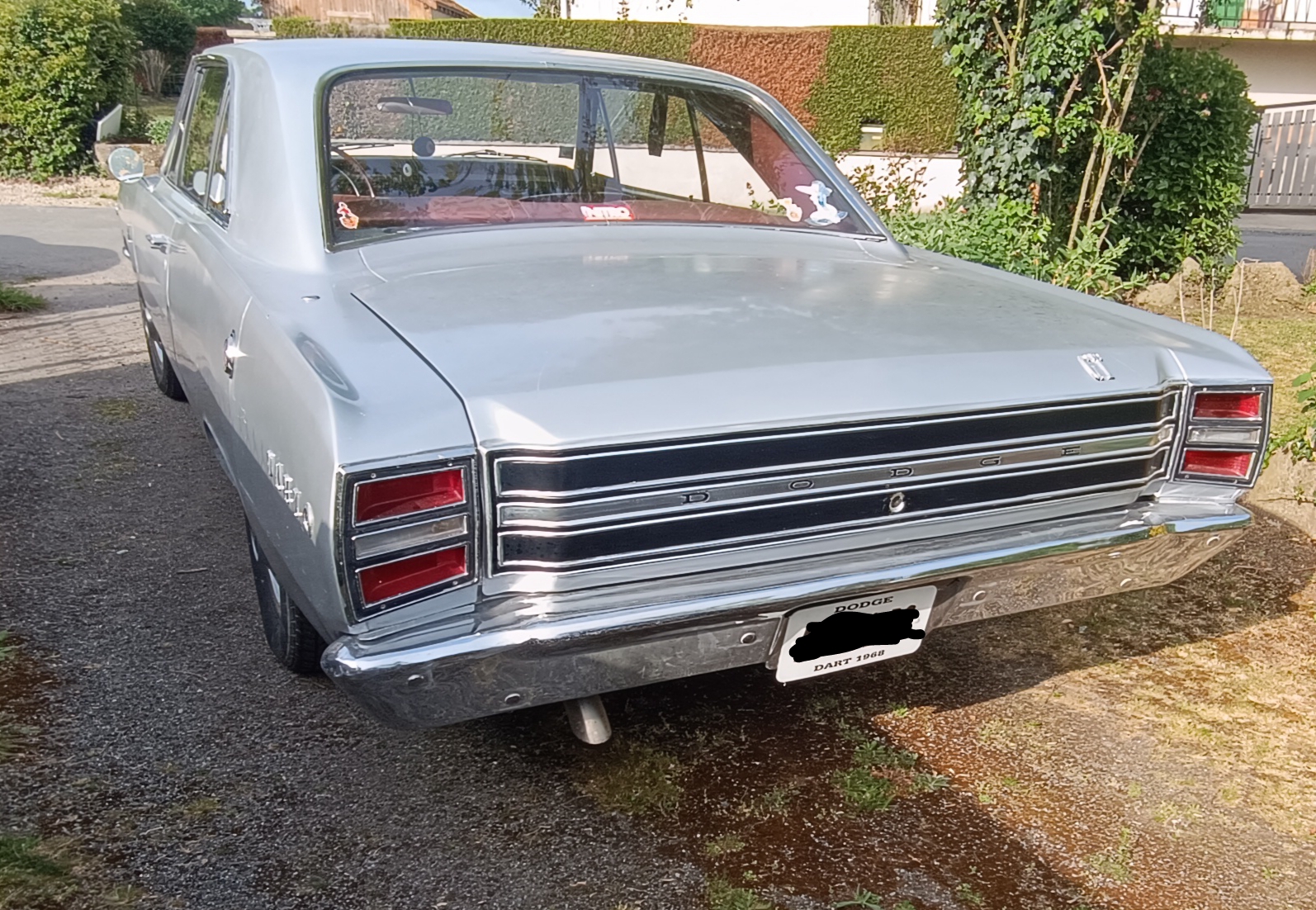

Bonjour à tous,
Alexis, 29 ans.

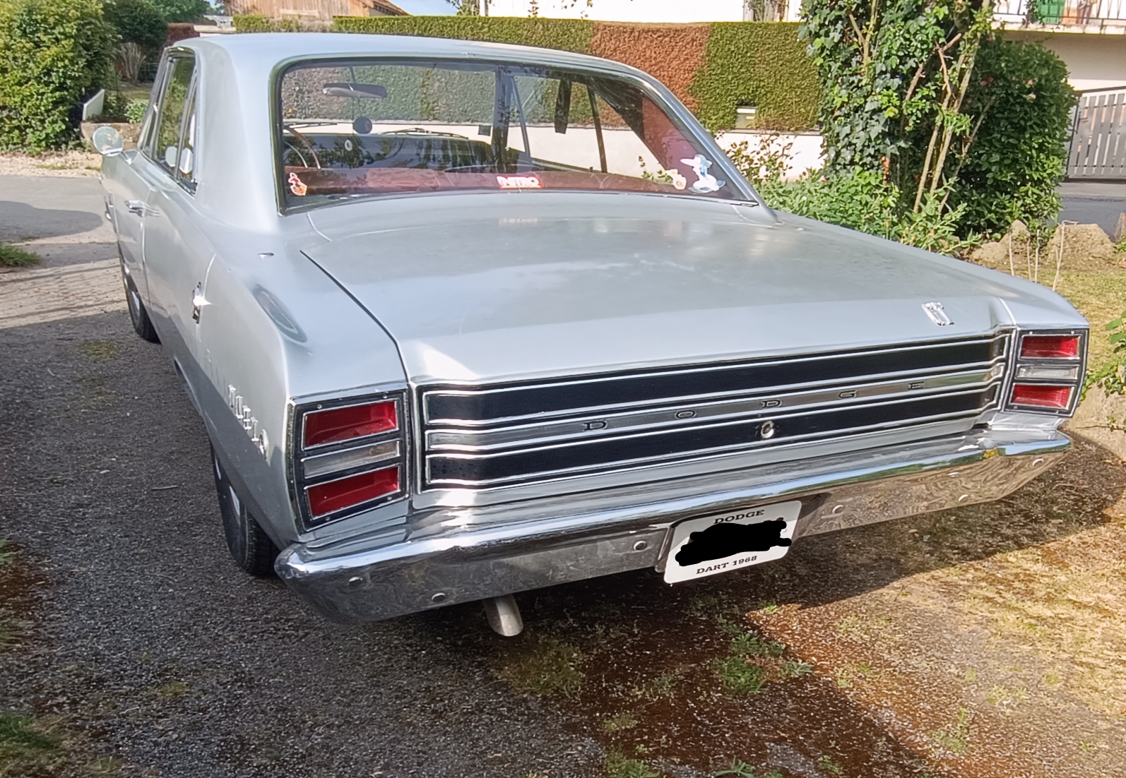

Je voulais vous présenter ma voiture achetée le weekend dernier ( Dodge Dart GT 1968 équipée d'un SLANT6 )
N'y connaissant rien en mécanique ( je compte apprendre naturellement )
J'avais deux questions.
Pour l'huile, faut-il mettre de la 20w50 où une autre ?
Et pour le liquide de refroidissement, on m'a dit de mettre du jaune anticorrosion -20°, -25° ?
Je joins à ce message quelques photos de cette petite beauté que j'adore déjà 😁.
Bonne journée à tous !

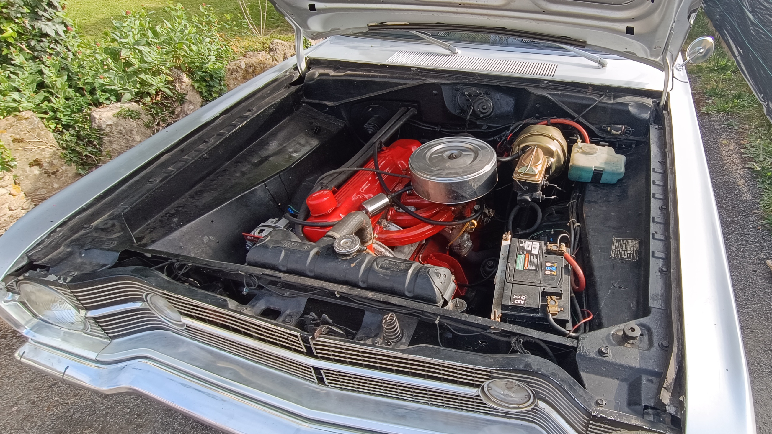

Hello ! Pour ton huile, surtout pas d'huile moderne, il faut regarder la norme API en premier lieu, API SF au max, idéalement SE ou SG, c'est par rapport au % de zinc (ZDDP), la viscosité dépend du climat de ta région ou de l'usure de ton moteur. Perso, je prend mon huile chez un revendeur agricole, c'est beaucoup moins cher que les pseudo gamme vintage des grandes marques (5 euro/L contre 10/l chez Motul)

Belle auto, Française d'origine dirait-on, je crois voir une plaque Simca sur la joue d'aile gauche.
Bienvenue à toi !
Pour les slant 6 il faut éviter l'huile inutilement trop épaisse, 15w40 étant le maximum pour un moteur en bonne santé, 10w40 pour un fraîchement refait.
Sur un moteur ancien dont on ne connait pas l'historique il vaut mieux rester sur de la minérale.
Les numéros API ne donnent pas la teneur en zddp, mais la quantité MAXIMALE autorisée pour ce type d'huile. Par contre aucune quantité minimum n'est garantie.
Perso j'ai arrêté de chercher des huiles contenant assez de ZDDP, hormis des huiles prestige hors de prix en 20w50 trop épaisse c'est introuvable.
Un bidon d'additifs pour huile moteur "Cam-Shield" vous fera quelques années, et permet de transformer l'huile minérale API SN "pouce en l'air" de chez Carrouf ou Leclerc en huile "spéciale collection"
Un flacon de 88.5ml permet de traiter 10L d'huile, soit 2 vidanges pour nos chignoles
(Pour le bidon de quasi 2 litres c'est 400 balles, mais pour la moyenne des gens ça dure une vie ^^)

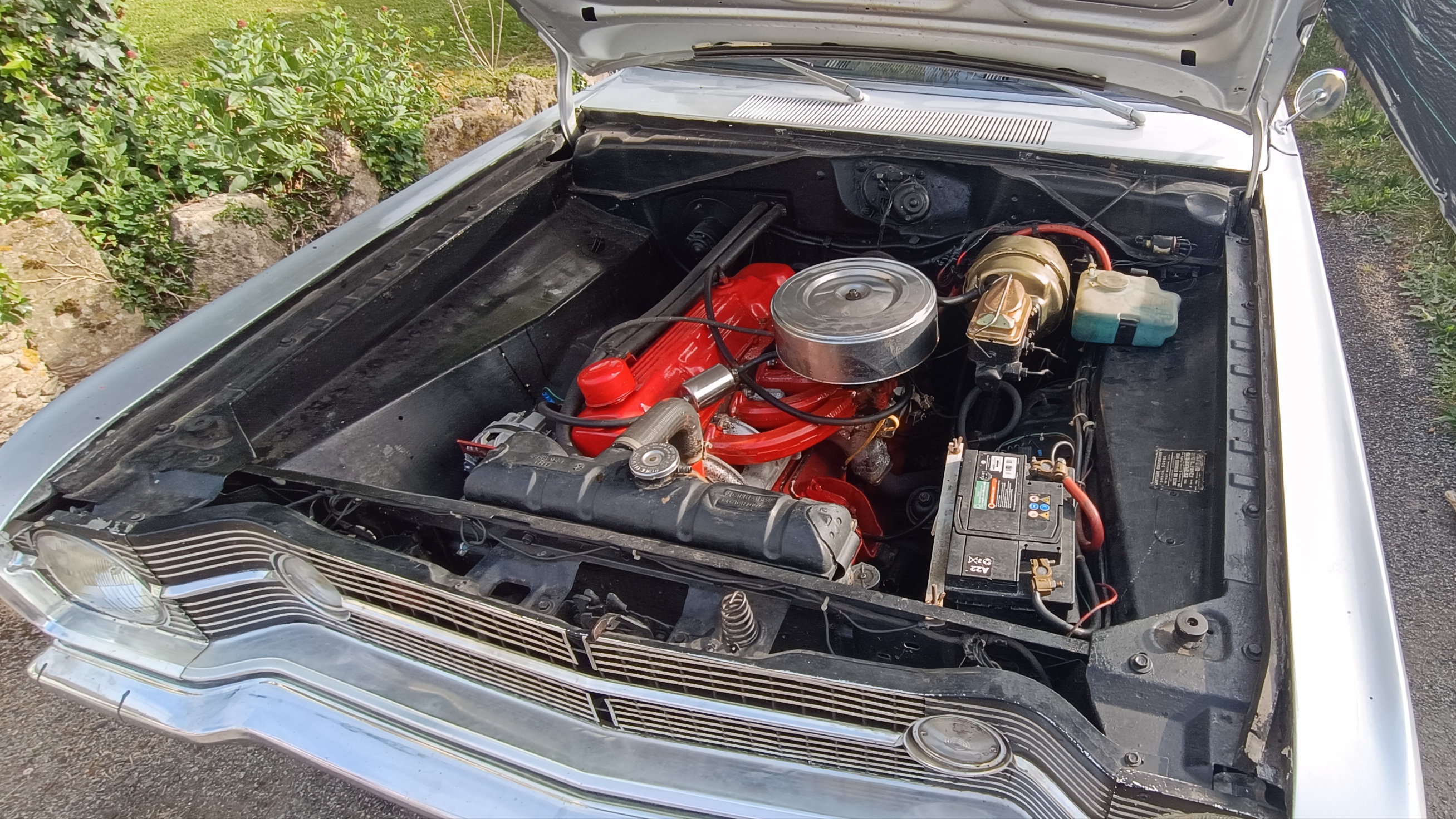

J'ai eu quelques petits soucis ce weekend avec. Le radiateur à fuit au niveau de la soudure en haut... Il y avait un petit trou. Un gars m'as fait une soudure avec un bout de tige qu'il à chauffée au briquet je crois ?
Je ne sais pas combien de temps celà tiendra.
Il m'as proposé de me refaire la soudure propre si je démontait le radiateur. Mais je n'est pas d'outils...
La batterie à un peu gonflée je dois en racheter une neuve... Et l'aiguille de l'alternateur malgré la batterie enlevée reste en position haute... Mais on m'a dit que ça ne craignait rien vu que j'ai virée la batterie...
Et il y à une petite fuite sous le bocal de liquide de direction assistée... Mais un pote m'as dit que c'est pas anormal étant donné que c'est une vielle voiture...

Bonjour !
Merci pour les conseils !
Nous avons fait une soudure à l'étain pour boucher le trou elle tient bien 😁
J'ai acheté de l'huile 20w50 spécial collection, un ami m'avait conseillé ça ( le prix fait mal 🤣 ) la Dexron III j'en ai acheté deux petits bidons car j'ai perdu tout mon liquide de direction assistée, mais hier soir j'ai mis un bidon vide et ce matin j'ai filtré avec un vieux t-shirt et je l'ai remis dedans. Un joint doit être usé je pense.
Pour le liquide de refroidissement, l'ancien propriétaire m'a dit que le mécano avait mis du super u anti-cavitation et anti-corrosion j'en ais donc racheter.
Nous avons rajouté une durite pour l'écoulement du liquide.
J'ai racheté une batterie car l'ancienne avait gonflée...
J'ai aussi acheté de la colle à pare-brise car il y à un jour sour la baguette avant côté conducteur et un autre jour sous la baguette arrière côté passager.
Pour les outils je compte en acheter dans un avenir très proche sur Amazon.
J'ai une fuite d'huile au niveau de deux où trois bougies... Je penses que c'est pour celà quelle est capricieuse à démarrer et que j'ai calé aussi tout à l'heure en partant 5 mètres après le stop... ?
Pour ce qui est du liquide de frein le mécano qui à refait le train avant à mis de la DOT 4 mais c'est marqué DOT 3 sur le couvercle du réceptacle.😁

Comme déjà dit, la 20w50 hormis si le moteur est franchement fatigué ou que tu le soumet très souvent à rude épreuve
(monter des cols en plein, ou autre activité qui fait monter la température et fluidifie l'huile)
Ça causera plus de mal que de bien, surtout sur les slant 6, le pignon d'entraînement de pompe à huile peut s'envoyer en l'air. 15w40 sera parfait.
Fuite d'huile autour des bougies, courant sur les premières générations de slant 6.
Parfois uniquement besoin de remplacer les joints caoutchouc entre les tubes en aluminium qui forment le logement des bougies et la culasse.
Malheureusement ces tubes sont souvent bousillés par des mécanos ne sachant pas qu'il faut retirer le joint des bougies. C'est le tube qui doit remplir ce rôle.
Tubes alors à remplacer dans ce cas.
