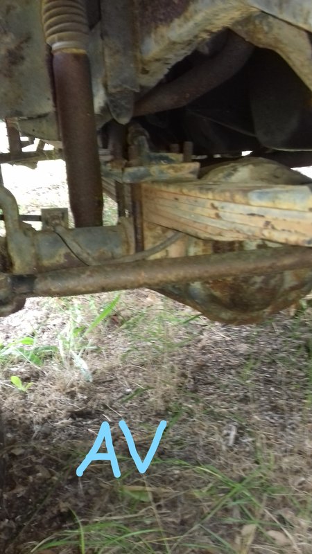

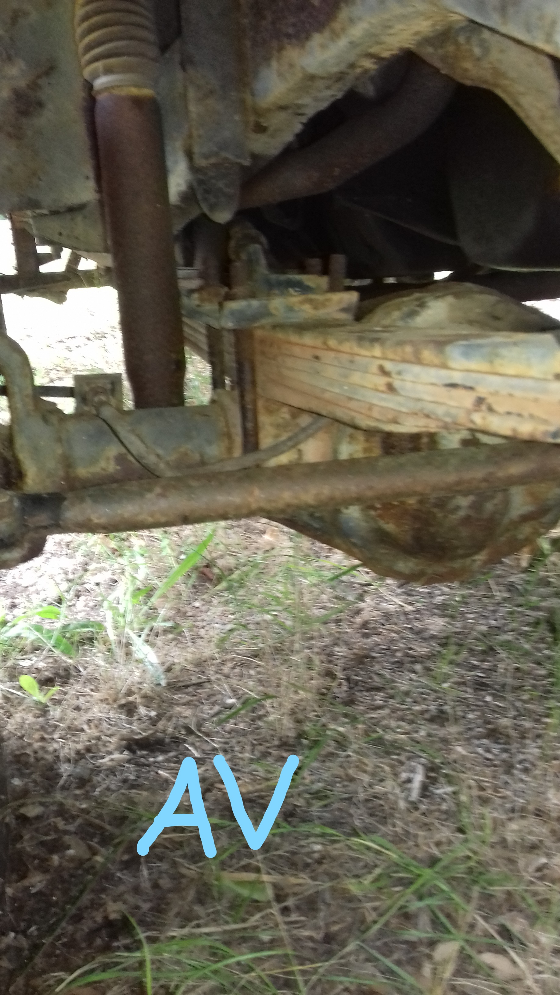

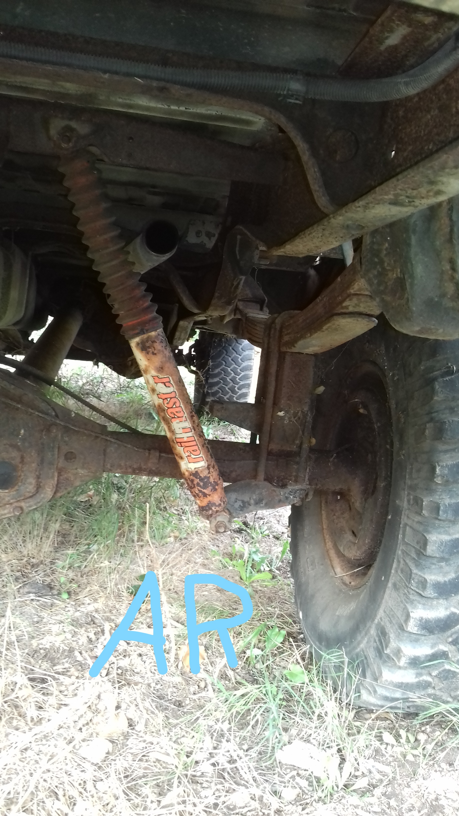

ça y est j'ai reussi à faire des photos entre 2 tempetes(je suis en corse).donc à l'avant,paquets de 6 lames sans cales et à l'arrière,paquets de 6 lames avec une cale de 20cm à peu près.je suppose que les amortos ont du etre changés.la question,que faut il pour revenir à l'origine?
voila aussi ce que je sais du truck,il a été acheté chez u.s. trucks(philippe clodoré)certainement en provenance d'allemagne.il est de 1976 boite manuelle,il a 5 feux goutte d'eau sur le pavillon et la lunette ar à 2 fenetres coulissantes.certainement rajouter le kit réhausse et moyeux débrayables à l'av.

Dommage de le rabaisser je roule avec un gros crew cab kit 4" et pneus 35" et c'est un vrai plaisir, pas de vibrations ni de tremblements. mais j'ai amelioré la suspension... regarde deja l’état de tes croisillons d'arbre de transmissions, l équilibrage de tes roues et pneus . Pour le confort tu peux faire un "reverse shackle" virer les cales et enlever une lame à l'avant ce sera + confortable un peu de poids dans la benne aussi... . si tu veux revenir en origine vire une cale arriere remets des u bolts neufs .

Sur le mien j'avais viré les cales à l'arrière, mis des amortos normaux et acheté des ressorts + amortos neufs pour l'avant, virer une lame ne le rabaissera pas à la hauteur d'origine. J'avais aussi mis des jantes "normales". Je dois avoir des photos de la chirurgie employée, en tout cas ensuite il roulait normalement et n'avait plus la moitié des cannelures de l'arbre de transmission apparentes ... C'est toujours pareil, soit on veut en faire un "bigfoot" qui roule et on y met les moyens, soit c'est pour frimer sur le rencard du dimanche matin et dans ce cas on peut faire au minimum.

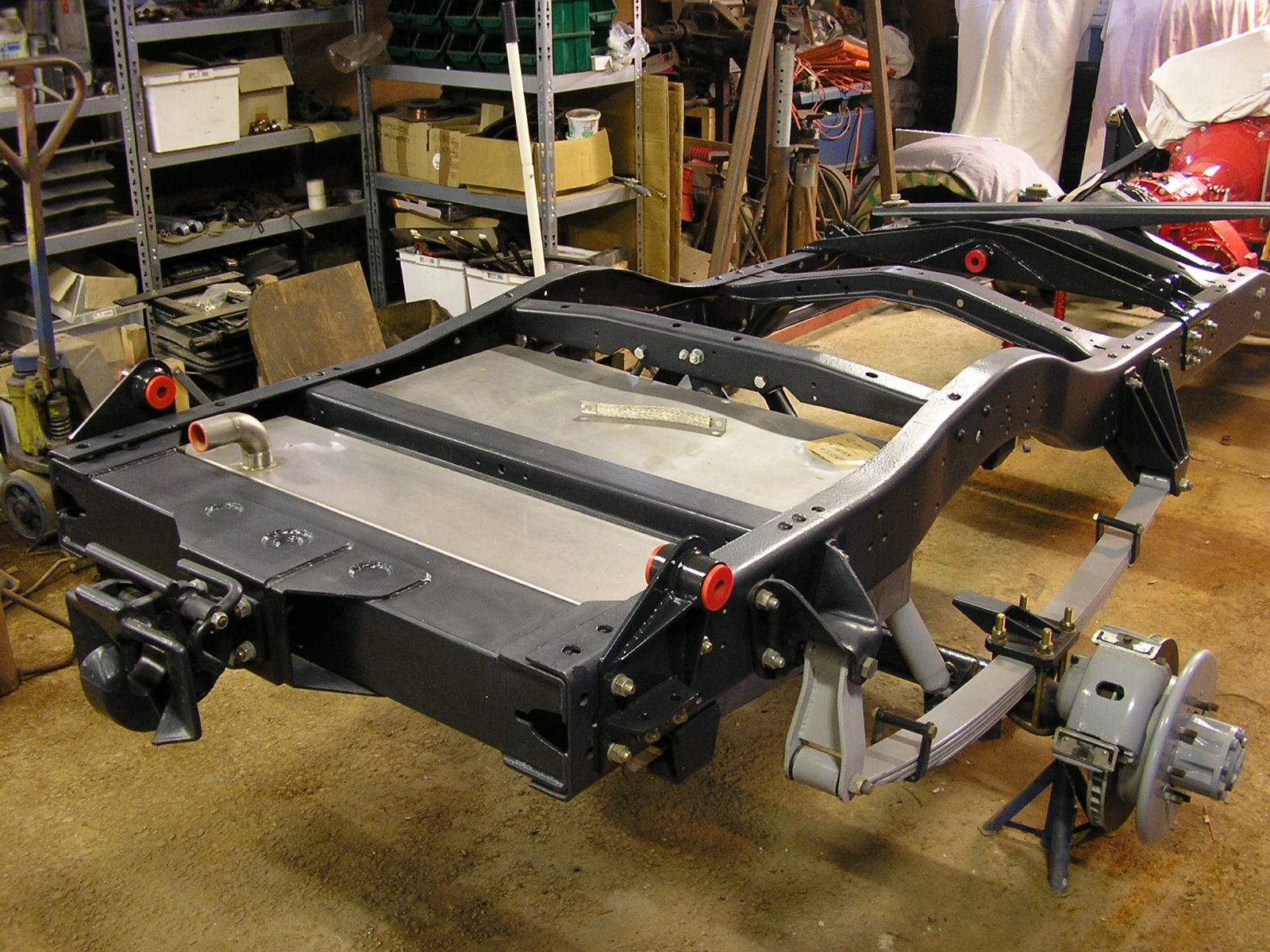

C'est vrai que c était plutôt moche mon cher phil!! Perso je trouve qu'un W200 avec un "mid lift" de 4" et des 33" ça va tres bien ça rehausse suffisament la ligne sans être too much!! le paquet av est suffisament souple une lame enlevée, et permet sans soucis le montage de 33".... Difficile actuellement de trouver des pneus en taille origines qui coutent un bras chaques . COMME JE DISAIS enlever les cales à l arriere et faire un shackle reversal ameliore grandement le confort.C'est annuler le principe de levier de ce cher ARCHIMEDE... Ce lift kit(premier prix) nuit d'ailleurs gravement à la conduite puisque à vide ça sautille de partout... Sur mes vehicules j'ai d ailleurs viré ce système pour dans un premier temps monté un paquet de lames softride arr ce qui a tout changé!!!

une précision j'ai des pneus 35x12,50R 16,5 LT et je ne sais pas si j'ai les jantes d'origine.donc si j'enlève les cales à l'ar que dois je faire devant?faut il changer les 4 amortos?désolé mais c'est ma première américaine et je ne comprends pas tout votre vocabulaire!!!

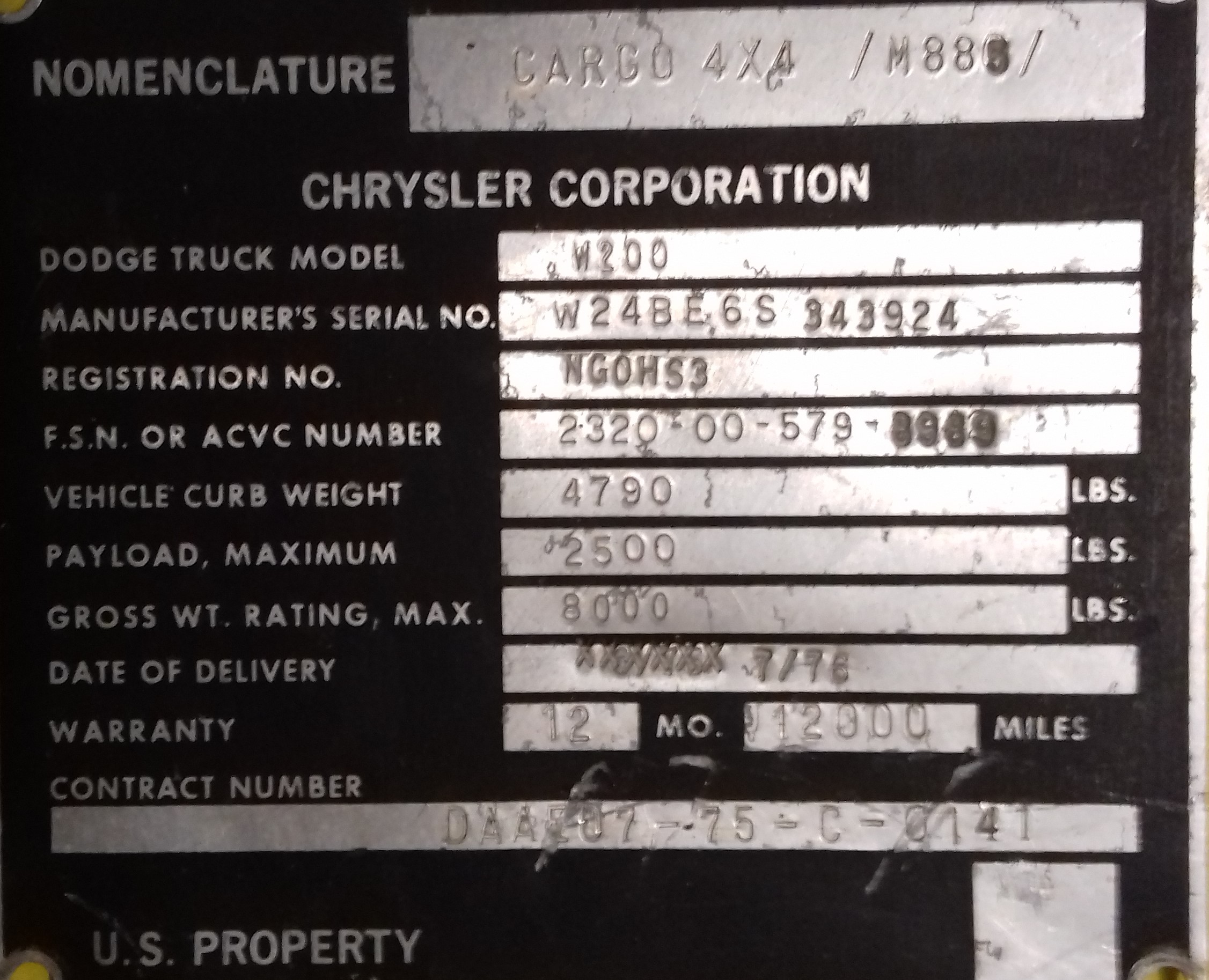

j'ai joins une photo de la plaque en haut le 880 a été refrappé en 885,la date aussi de 6/76 en 7/76 ainsi que la fin du numéro de série.

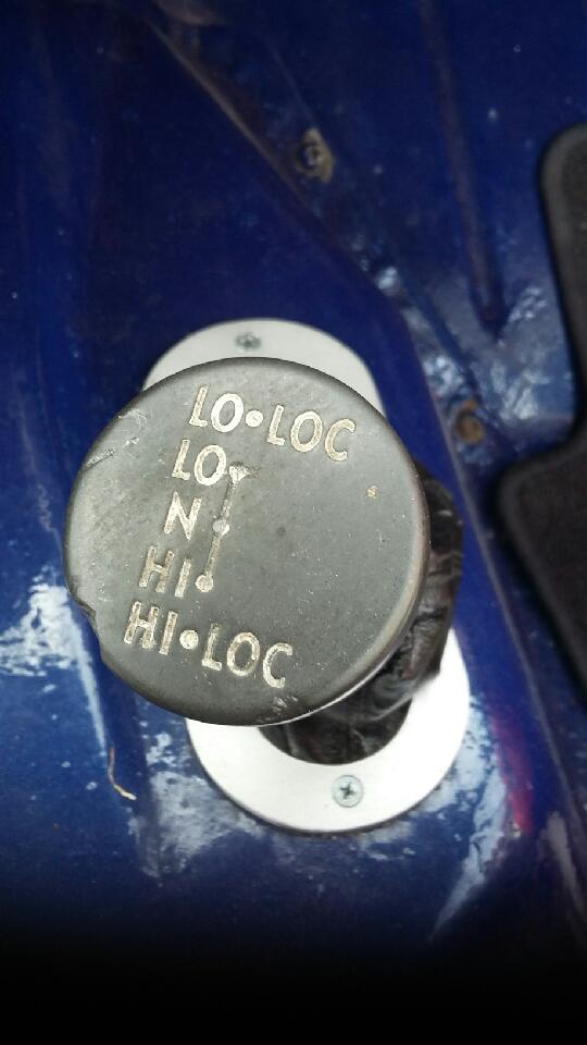

il y en a un à vendre sur le bon coin(il est bleu sans le prix) et le gars me dit qu'il peut le passer en 4x2 de l'intérieur par la boite de transfert.j'ai joins une photo.

Le tiien est un 4x4 full time, c’est toi qui le vendait sur lbc ou tu viens de l’acheter?
Re: kit rehausse dodge w200
full time?j'hesite entre vendre le mien( le kaki)car pas mal de boulot de carrosserie et je n'ai pas la place et etre en corse c'est cool mais trouvé les gens compétents c'est moins cool et en acheter un autre peut etre le bleu sur lbc après avoir vendu le mien
Full time = 4x4 permanent tu ne peux pas etre en 4x2
