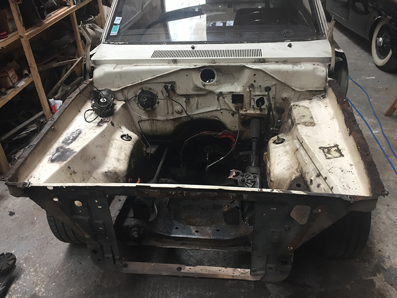

Démontage intégral pour passage en peinture (pare-brise avant et arrière seront démonté chez le peinture)

Le fialber mais triste 170ci

Une fois tout retiré

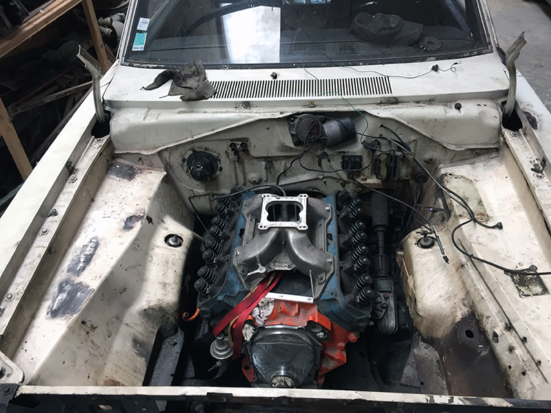

Le 383 en place avant pose de tous les périphériques (l'assistance passe très bien au dessus des caches culbuteurs)

J'imagine que tu garderas la petite queue de boite pour la monter sur la 833OD, (à moins que les 833OD existent en petite queue?) Tu te séparerais de ton ensemble moteur/boite (et la longue queue de l'OD si le cas en est) à moyen terme ?
