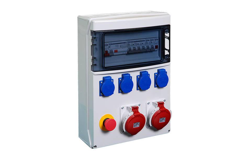

afin de faire faire des économies au MOC nous sommes à la recherche d'un électricien pour une confection de coffrets (3) électriques, style, coffret de chantier :mrgreen:
c'est du matos que l'on avait loué à une entreprise pour la mopar party et si on arrive à confectionner tout ca par nous même on fera donc une économie pour la mopar party#2.
dans les modèles représentés ci dessous on à besoin d'une prise comme la grosse rouge, et sur les modèles loués il y avait 6 prises qui pendaient dessous.
bref si quelqu'un avait une enfile pour nous faire des économies ça serait cool :whistle: :dance:

l'arrivée du jus se fait avec une prise "épanoui" 63A P17 femelle qui ensuite va vers un armoire 63A/ph 2PC 1 sortie 63A et 2x32A qui se sépare en 2 vers 2 coffrets 32A/ph qui ont 6 prises femelles 16A/ph
en faite il faut 2 coffrets avec 1 arrivée en 32A et sortie 6x16A prises femelle que l'on trouve a la maison et l'armoire de jonction arrivée 63A et sortie 2x32A tout ça protégé par des disjoncteurs thermiques ou magnétiques
normalement c'est ça :whistle:

l'arrivée du jus se fait avec une prise "épanoui" 63A P17 femelle c'set pas une male ?
qui ensuite va vers un armoire 63A/ph 63A par phase vous y branchez quoi les amis ?
2PC 1 sortie 63A en TRI ou en TETRA ?
2x32A qui se sépare en 2 vers 2 coffrets 32A/ph qui ont 6 prises femelles 16A/ph en 220 ou 380 ?
en faite il faut 2 coffrets avec 1 arrivée en 32A et sortie 6x16A prises femelle que l'on trouve a la maison ok
en fait tu veut des protection différentiel en 30 ma ?
A+ :mrgreen:
et pour la coupure d'urgence ?

en fait pour faire du 22O au départ il faut la prise en tetra (tetra =les trois phase le neutre et bien sur la terre)
ensuite tout dépend de se que tu y branche bien souvent les fours et les moteur électriques sont en tri (trois phases sans neutre) mais ....
pour les groupes de musique a mon avis tetra
pour la coupure d'urgence normalement oui mais cela implique un surcout sur la protection différentiel qui est en tête du tableau (la coupure a un câblage sur la protection)
le differenciel et aussi normalement obligatoire mais ....

au poteau EDF on à du TRI si mes souvenirs sont bons! mais on à pas tout branché les files (3 au lieu de 4...) sur le coffret branché au poteau EDF on à un coup de poing d'urgence, sur les coffrets je ne sais plus s'il y avait un diff et un coup de poing.
donc du poteau (et de l'armoire) on à un touret de 70metres et un autres de 50m. qui alimente chacun un boitier qui distribue 6 prises 220v.
mais l'an prochain on aura besoin d'un troisième coffret à 6 prises 220v.

donc trois fois 6 prises 220 et un gros coffret avec du tri et du tetra plus le raccordement des trois coffrets six prises ?
sa va faire du monde et une blinde en coffret et cable
combien a tu louer le tout ?

alors le tout 270 pour le WE, on avait une prise épanoui/une armoire/ les 2 tourets (qui se branche sur l'amoire)/ 2 boitiers 6 prises 220v
