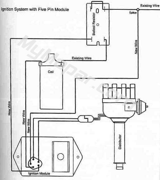

je souhaiterai rebondir sur le topic , l'ECU cinq broches serait montable sur un quatres broches donc la cinquième broches de l'ECU étant relié au quatrième plot du ballast comme visible ici ...
....... on peut rapporter à dire qu'un cinq/quatre broches est montable sur un ballast à deux plots alors comme ici ?
Dans ce cas quel est la fonction du cinquieme plot ECU relié au quatrieme plot du ballast ?

Tof écrit:
Bonsoir ,
NON.
Le ballast a 4 broches contient deux résistances de valeurs différentes, l'une d'elles a pour fonction de réguler la tension d'alimentation du boitier à 5 broches.
Dans le second schéma, si le boîtier est un boîtier à 5 broches, il n'est pas alimenté.
Alors forcément, il marche moins bien...

Ah très bien , donc ta synthèse sur l'imcompatibilité d'un ecu 5broches sur un ballast deux plot est confirmé , il faut pour cela obligatoirement un ballast 4 plots .
