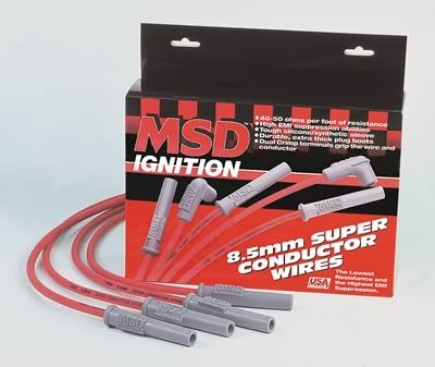

Message par Popeye »
dave74 écrit:
Hi
C'est bien la première fois de ma vie que je vois un blindage externe sur des fils de bougies, et une mise à la masse!
Loin de moi l'idée de dire que ça ne sert à rien, mais c'est quand même rudement bien imité. Où as-tu trouvé cette merveille de marketing?
C'est purement "Tunning" et ça ne sert a rien... il y en a ici http://www.summitracing.com/parts/TAY-8 ... mage=large
Mais pour les miens, trouvé sur "le bon coin" il y a un an a peu prés. Peut etre un gars du forum d'ailleurs.
Bazarde moi cette merde a foutre le feu partout, j'ai un MSD neuf que je te sède a vile prix si tu veux. :unsure:
C'est pas celui de la photo mais un truc comme sa qui ma couté une blinde.
[img]http://mopar-owners-club.com/images/fbfiles/images0/MSD_20Wire_20Set.jpg[/img]
