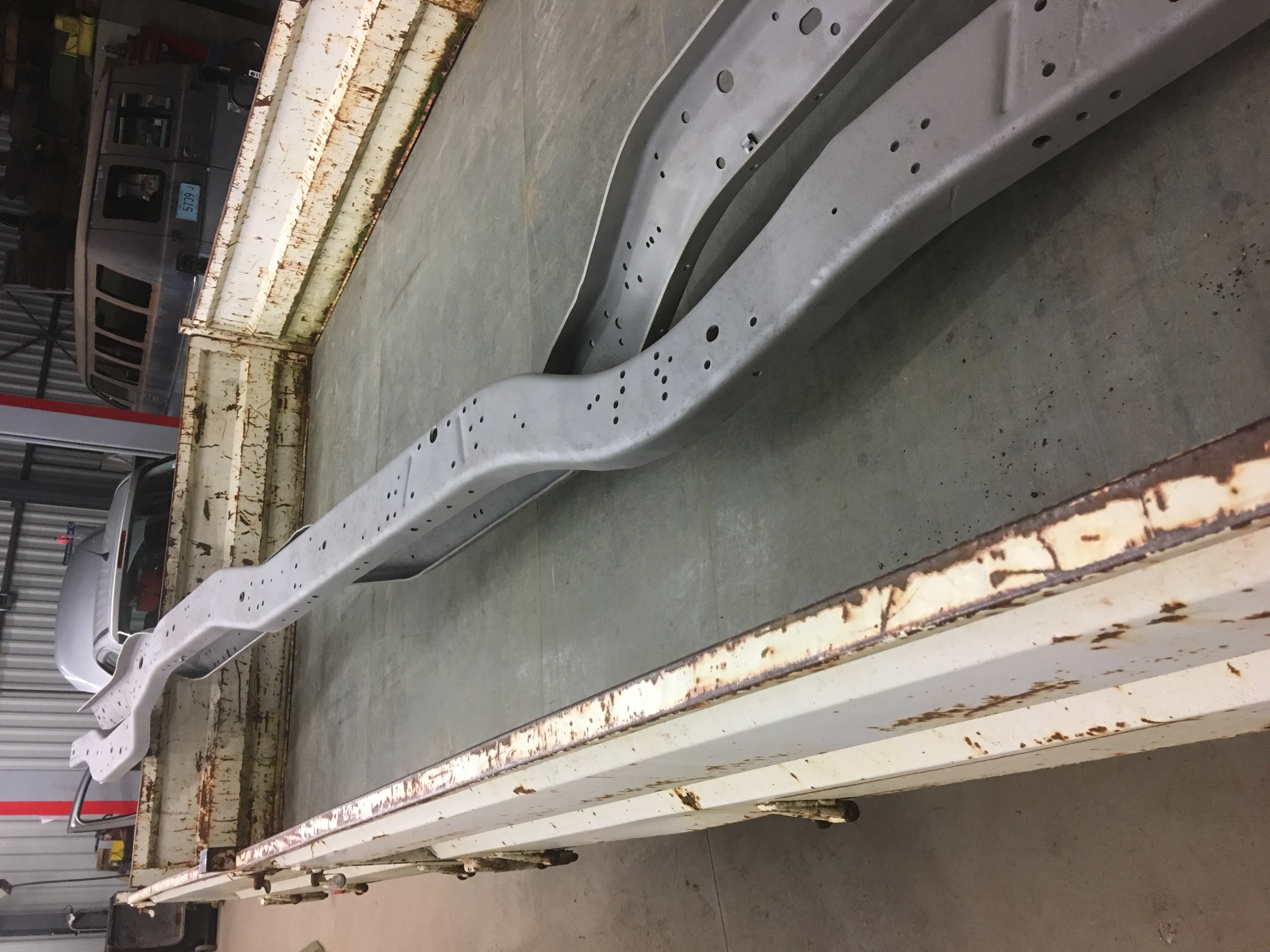

Produits restom arrivés donc les deux longerons sont partis au sablage

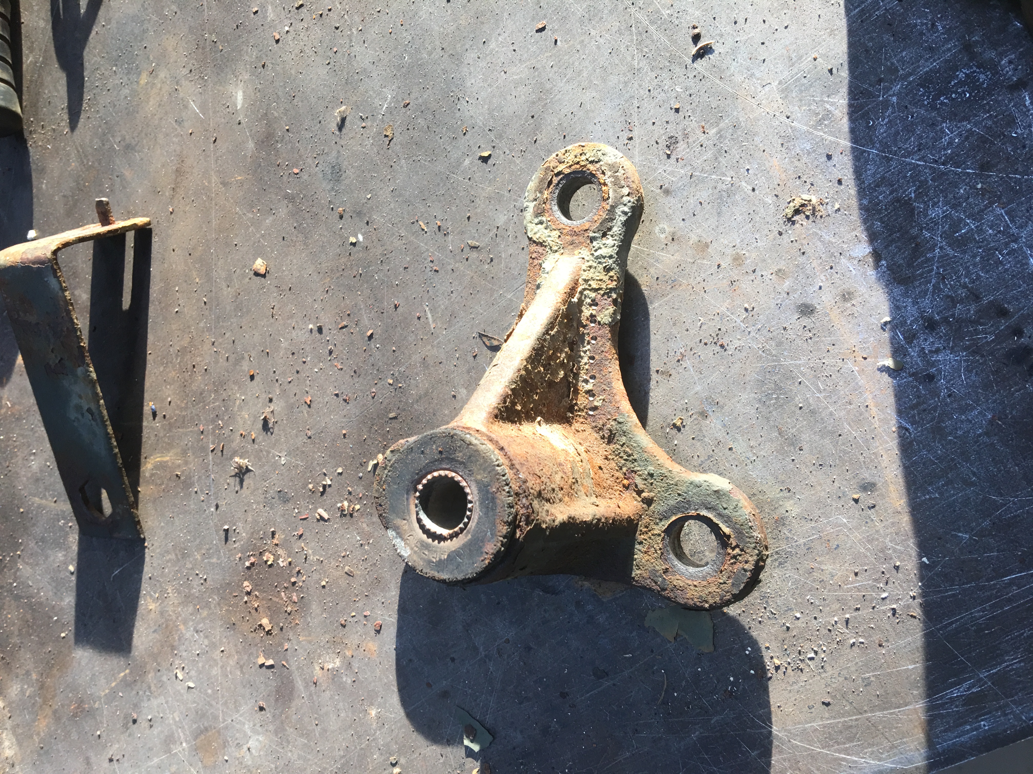

Message par greco »
Ce silentbloc de support de lame avant se detaille? Si oui l'entretoise metallique a l'interieur fait partie du silentbloc? Sur les voitures actuelles oui, mais la je suis perplexe
Messages : 13038
Re: Restauration d'un w200
je sais pas remplace les par des bushings urethane de meme diametre :whistle:

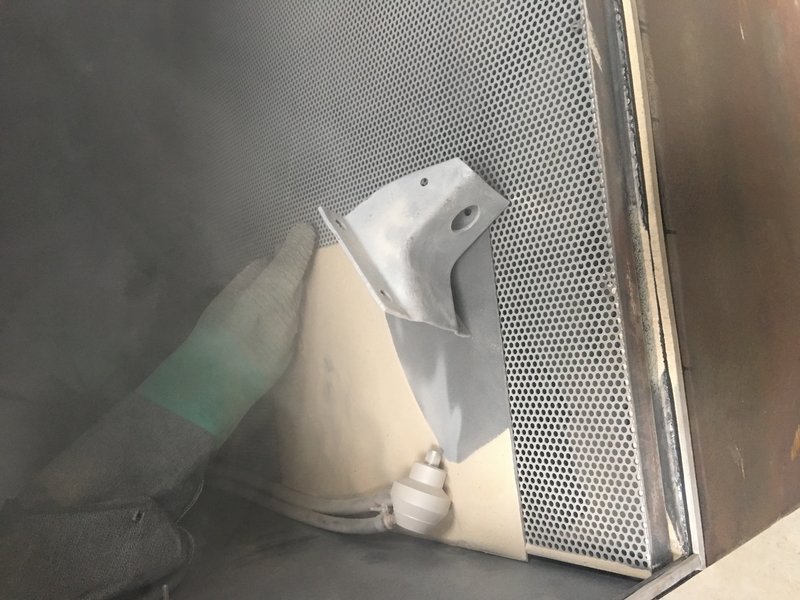

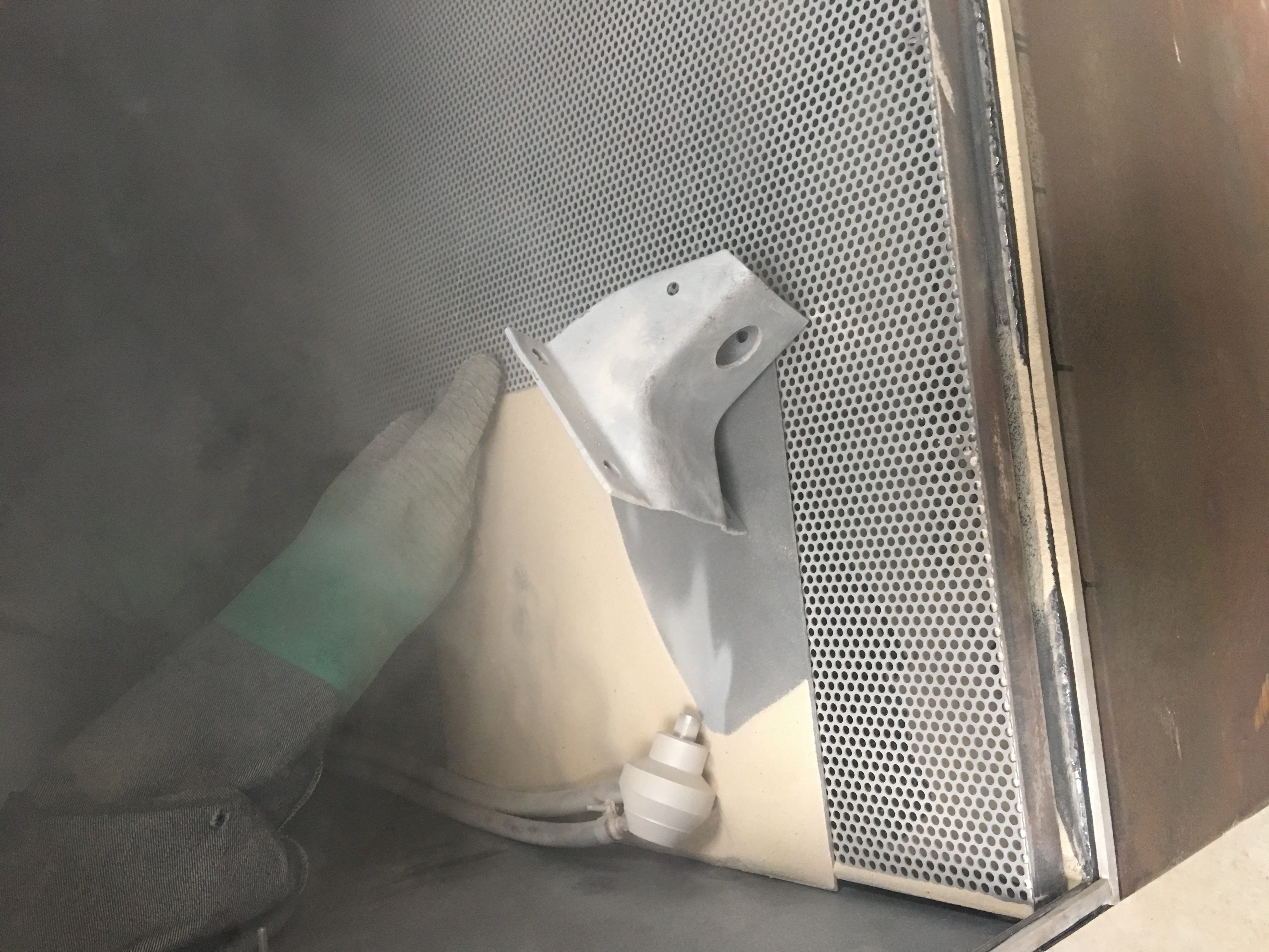

greco
Messages : 1133
Message par greco »
Debut du sablage des petites piéces du chassis puis passage a l'acide

phil64
Messages : 2431
Localisation : Pau - 64
Contact :
Message par phil64 »
Pour la rouille, l'acide phosphorique est extrèmement efficace . Voir ce sujet http://www.forum-auto.com/automobiles-m ... 210-70.htm
Le hic c'est d'en trouver, à priori d'après le sujet ci dessus ici http://www.maison-etanche.com/p663_r278 ... iques.html

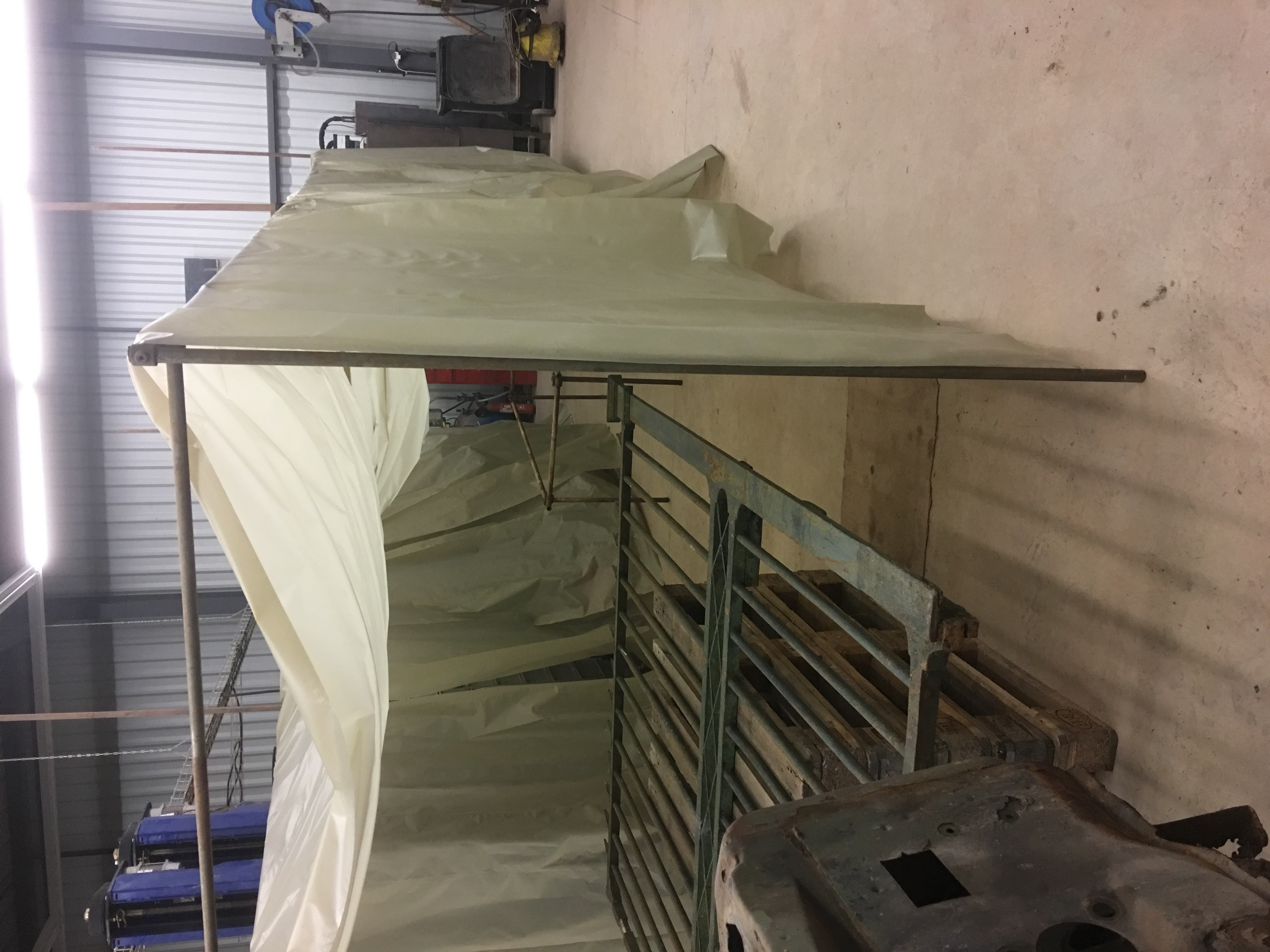

greco
Messages : 1133
Message par greco »
Je viens d'aller chercher mes longerons du sablage et monter ma " cabine de peinture"

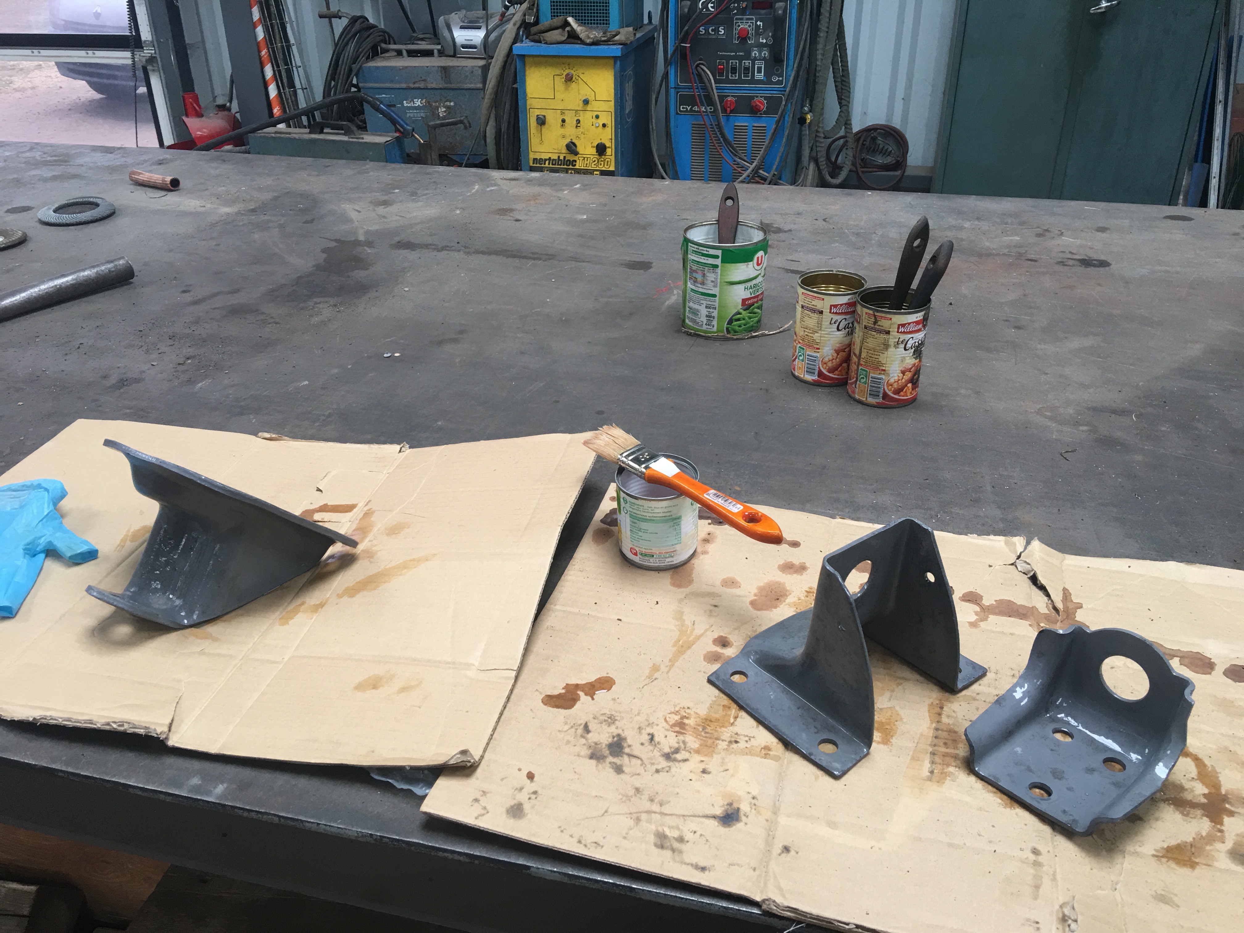

greco
Messages : 1133
Message par greco »
Messages : 13038
c'est bio :clap: :clap: maintenant le jeu de construction commence...... :dance: :dance:
