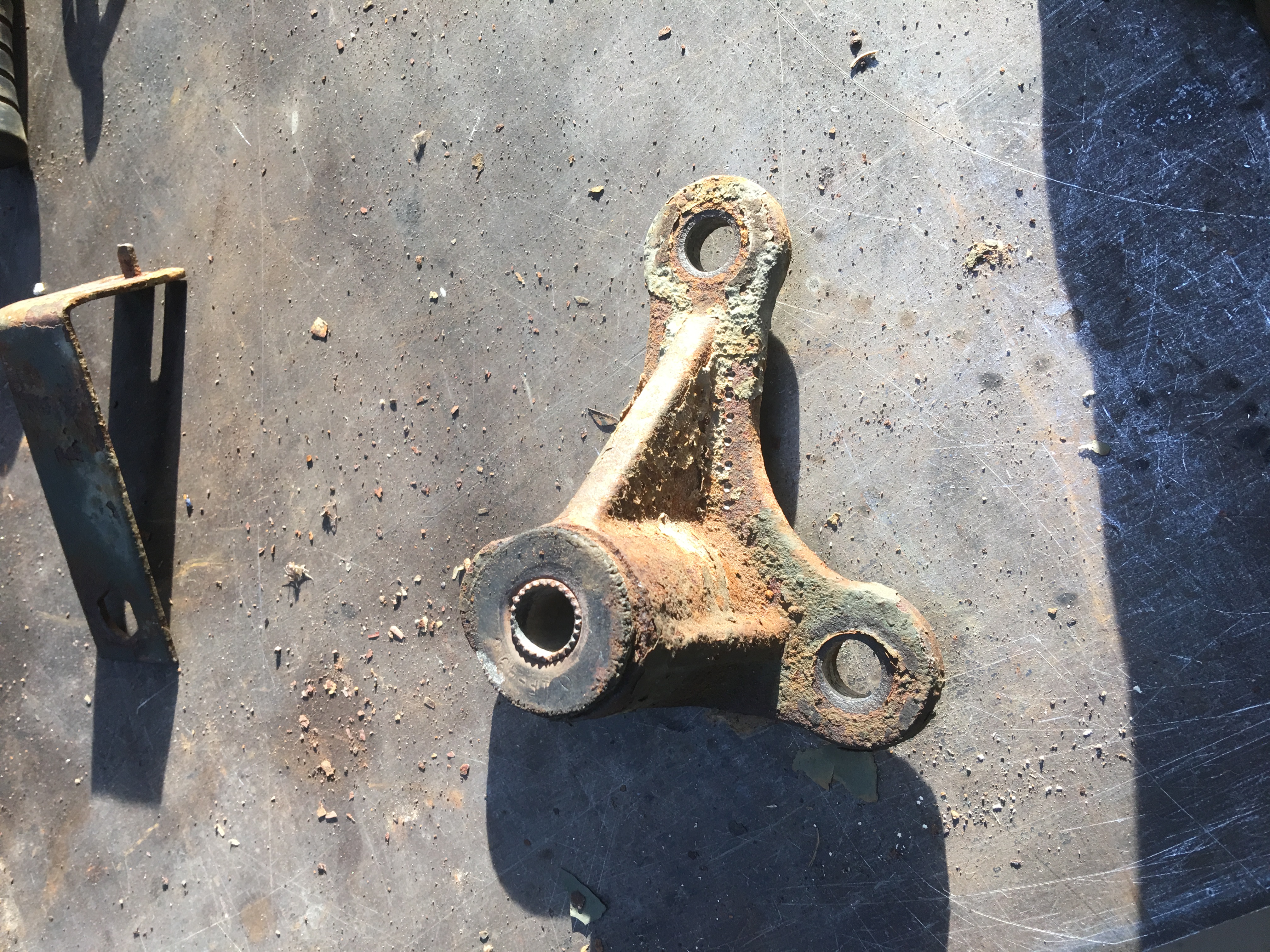

Ce silentbloc de support de lame avant se detaille? Si oui l'entretoise metallique a l'interieur fait partie du silentbloc? Sur les voitures actuelles oui, mais la je suis perplexe
IMG_2988.JPG [ 3.76 Mio | Vu 2542 fois ]
 Sujet du message: Re: Restauration d'un w200
MessagePosté: Jeu Déc 08, 2016 1:19 pm
je sais pas remplace les par des bushings urethane de meme diametre :whistle:
