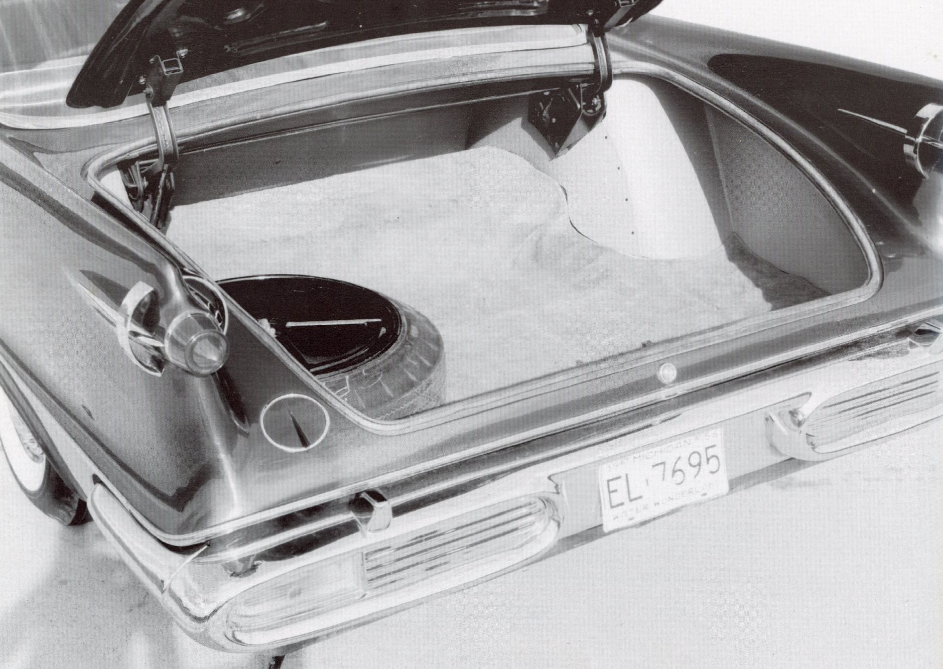

Pour le cache de la roue de secours c'est à priori sur tous les modèles, le voici en page 56 du livre Imperial Photos Archives. A noter les 2 décos chromées sur le pare-choc qui n'ont jamais existé sur les modèles de série. D'ailleurs je ne sais pas très bien à quoi ça pouvait servir et sur d'autres photos des modèles 57 elles n'y sont pas !

Oui, les Imperial avaient une moquette (qui remontait sur l'arrière du coffre), et oui, les modèles de base avaient un cache pour la roue de secours (avec une tige et un butterfly nut version XXL pour que ça tienne en place).

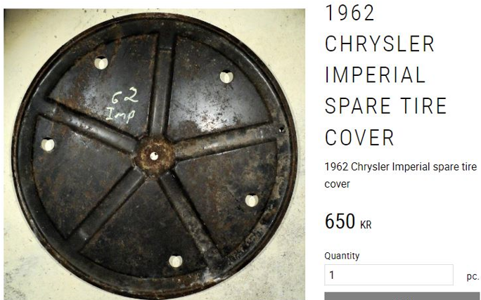

Impossible de trouver un spare tire cover pour l'Imperial '58 comme celui-ci:
Ce cache de 1962 est à la vente.
Mis à part les trous-trous, il ressemble beaucoup à ceux des 57/59.
Capture d’écran 2022-10-08 144213.png (407.83 Kio) Consulté 3427 fois
Je pense que je vais l'acheter sauf si quelqu'un en a un de la bonne génération à me vendre.
Voilà, le message est lancé. :D
Scat Pack
Messages : 608
Re: Imperial 2 door Southampton '58
Message par Scat Pack »
650 couronnes suédoises, ça fait 60 euros...
Personnellement, je prendrai celui là, car un original de '58, ça doit pas se trouver sous la patte d'un cheval comme on dit.
Un bon carrossier doit pouvoir reboucher les trous à la soudure et peindre ça dans un beau noir brillant pour pas très cher.

Message par Charger976 »
Scat Pack a écrit :650 couronnes suédoises, ça fait 60 euros...
Un bon carrossier doit pouvoir reboucher à la soudure et peindre ça dans un beau noir brillant pour pas très cher.
Avant de boucher la plupart des trous du cache de 62 (je crois qu'il n'y en a qu'un sur le 58), j'aimerais être sûr qu'il est identique au 58 pour le reste.
Si c'est pour obtenir au final un truc qui n'est conforme ni à un 58 ni à un 62, ça ne vaut pas le coup de le bidouiller.

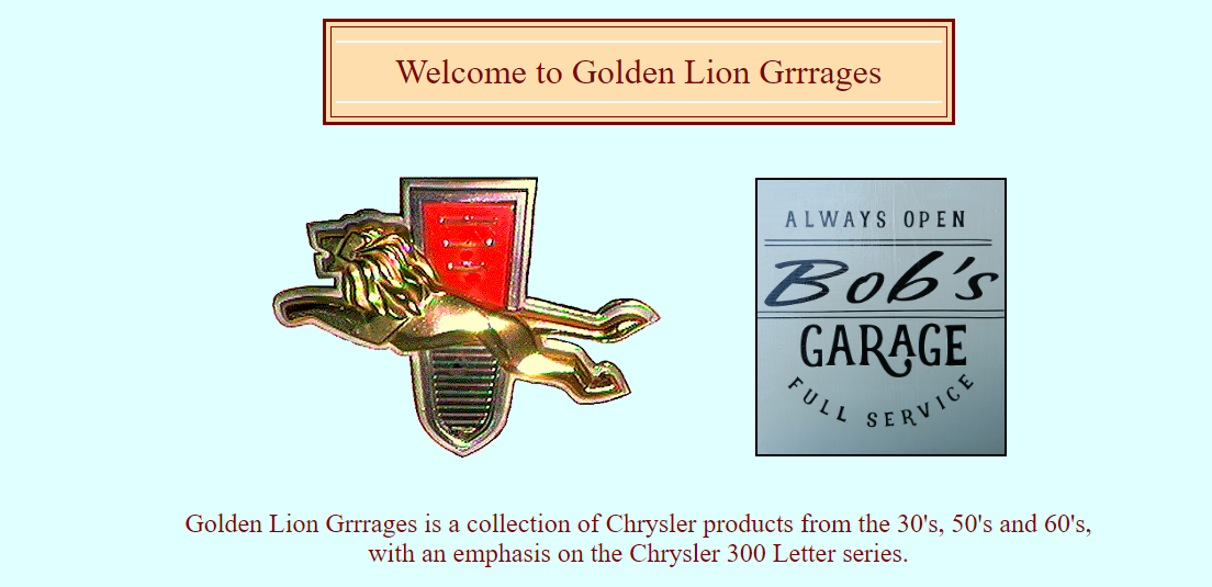

En cherchant de la doc sur le sujet je suis tombé sur cet article du site "GOLDEN LION GRRRAGES":
You may be surprised to hear that the dome lights on '57 Chrysler coupes are not switched by the door switches. I first noticed this on a 57 Saratoga coupe that I was restoring -- when a door was opened, the map light above the instrument cluster and the map light over the glove box worked, but not a glimmer from the dome lights. A check of the 57 service manual wiring diagram showed nothing, but a check of the 58 service manual showed that the dome lights (on coupes) are not switched at the doors. I think this was a step backwards by the Chrysler design staff -- the 56 dome lights are activated by the doors so why regress for 57? We'll probably never know.
For what it's worth, the 57 dome lights are activated by the switch on the driver's side dome light bezel. The same is true for 58.
Sur les coupés Chrysler et Imperial de 1957 et 58, le plafonnier ne serait donc pas asservi à l'ouverture des portes? Il faut actionner le switch au-dessus de la porte du conducteur?
Vraiment bizarre car -comme ils le font remarquer- les modèles 1956 avaient le plafonnier asservi à l'ouverture des portes.
Quelqu'un peut me confirmer le truc?
