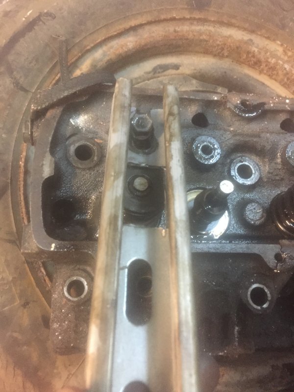

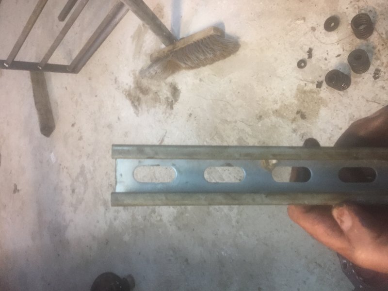

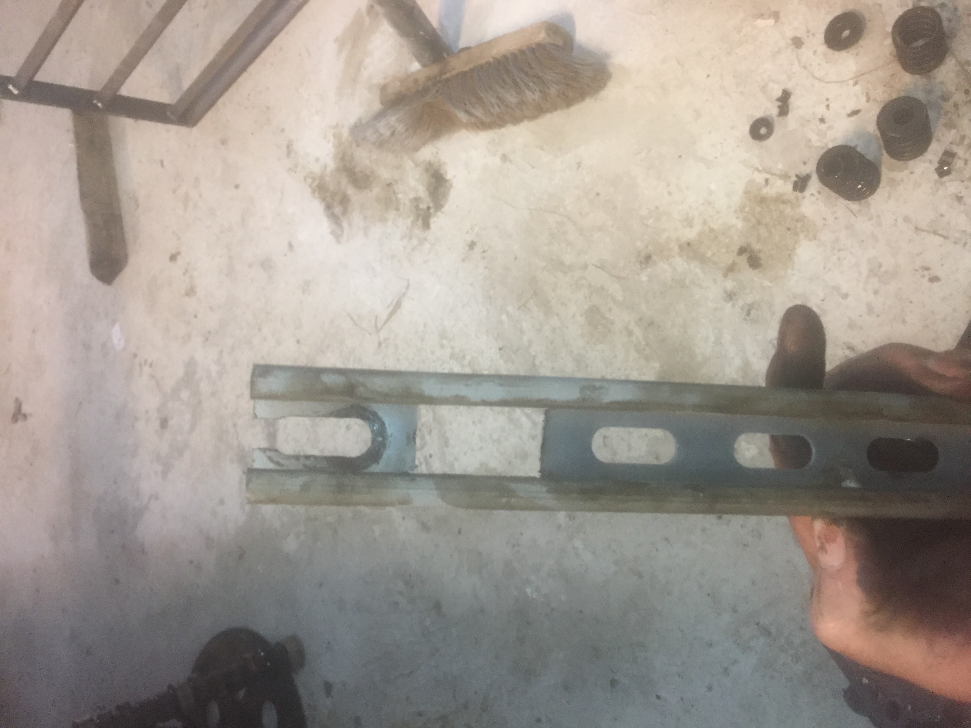

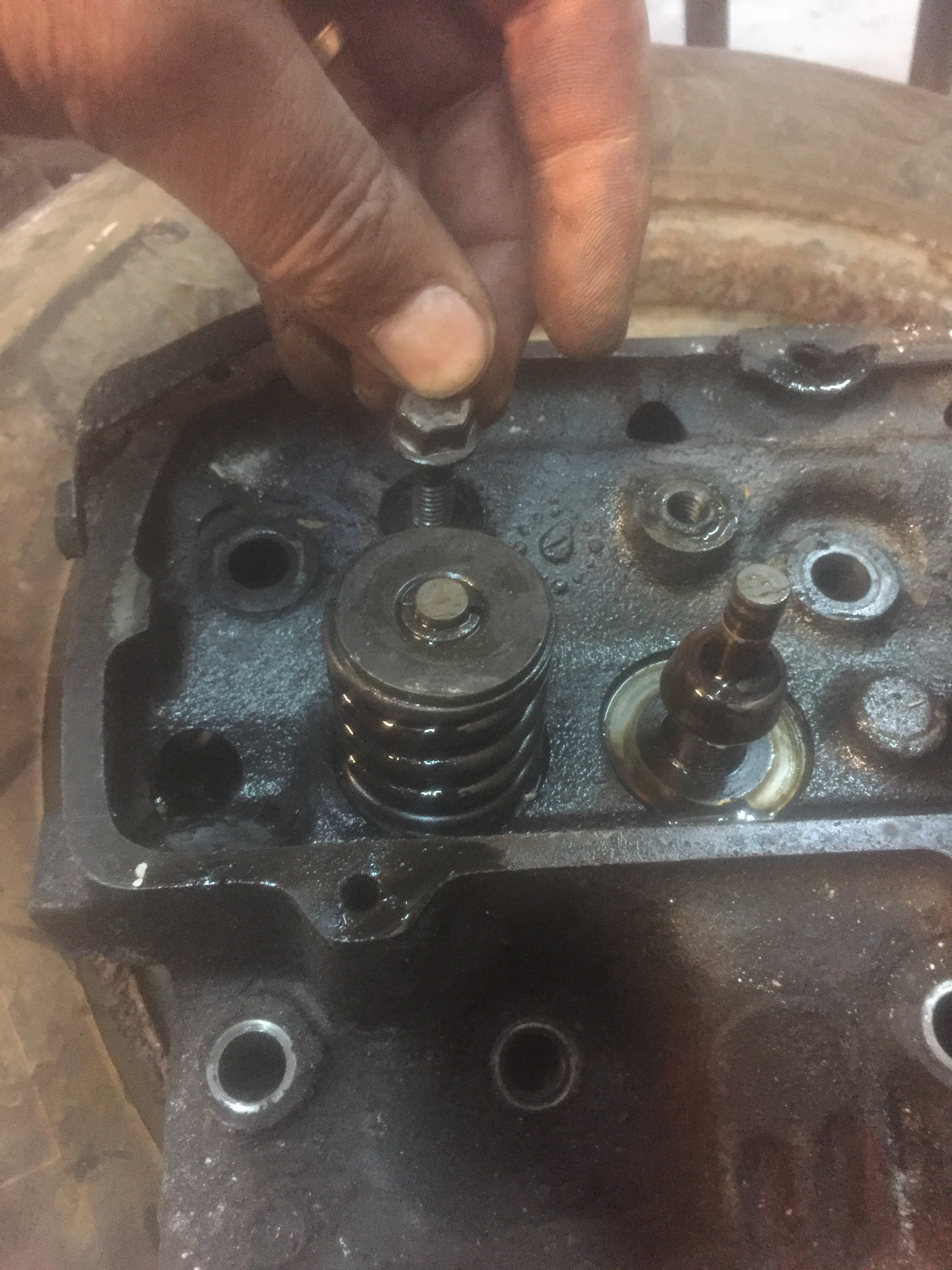

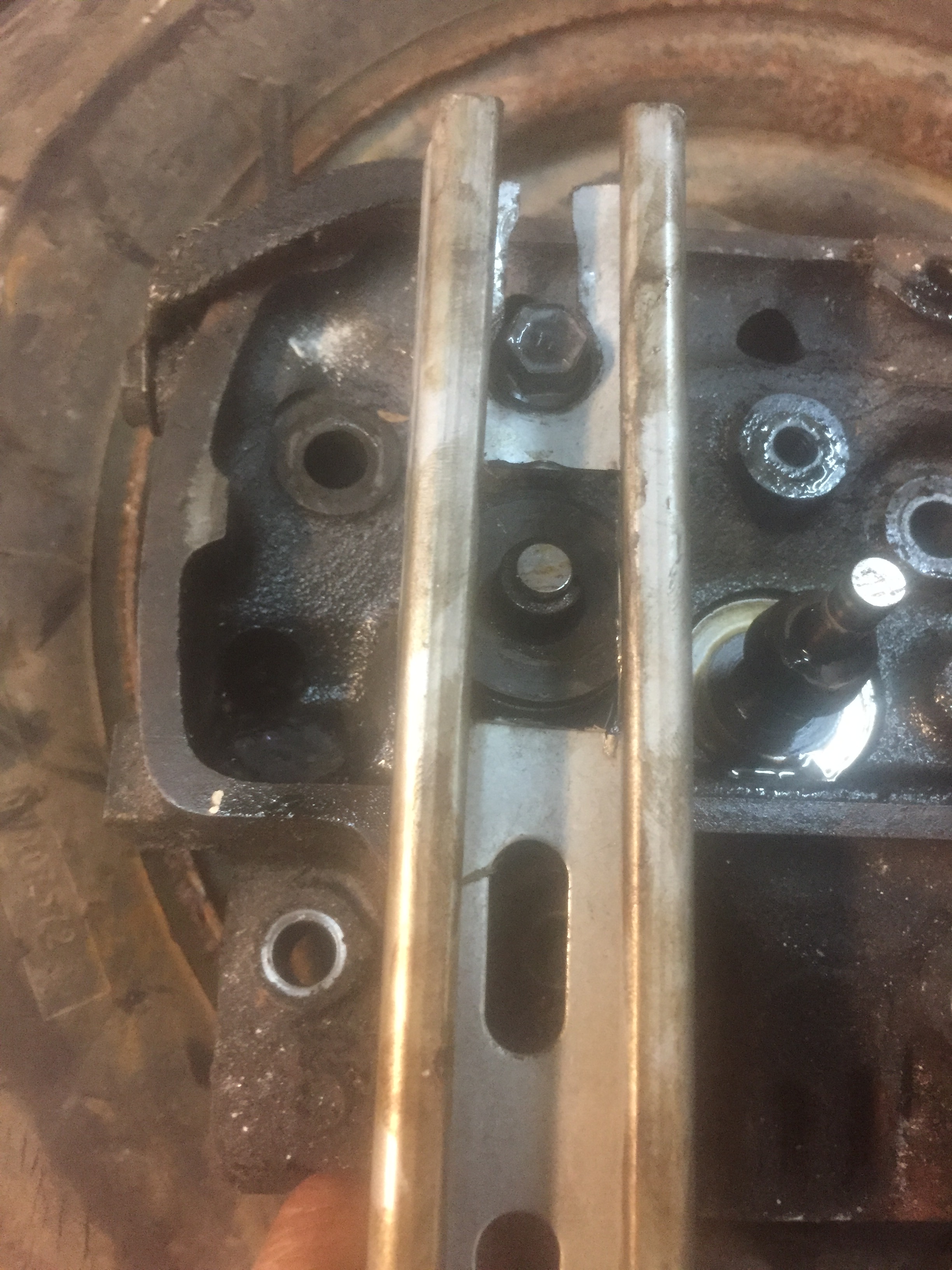

salut a tous alors se matin démontage des soupapes
je me suis bricoler un outil de fortune avec un mupro 20x40
qui fonctionne plutôt bien pour comprimé les ressort de soupapes
certain ont déjà bricoler le même genre de truc mais je suis trop fier de moi alors je partage :lol: :lol:

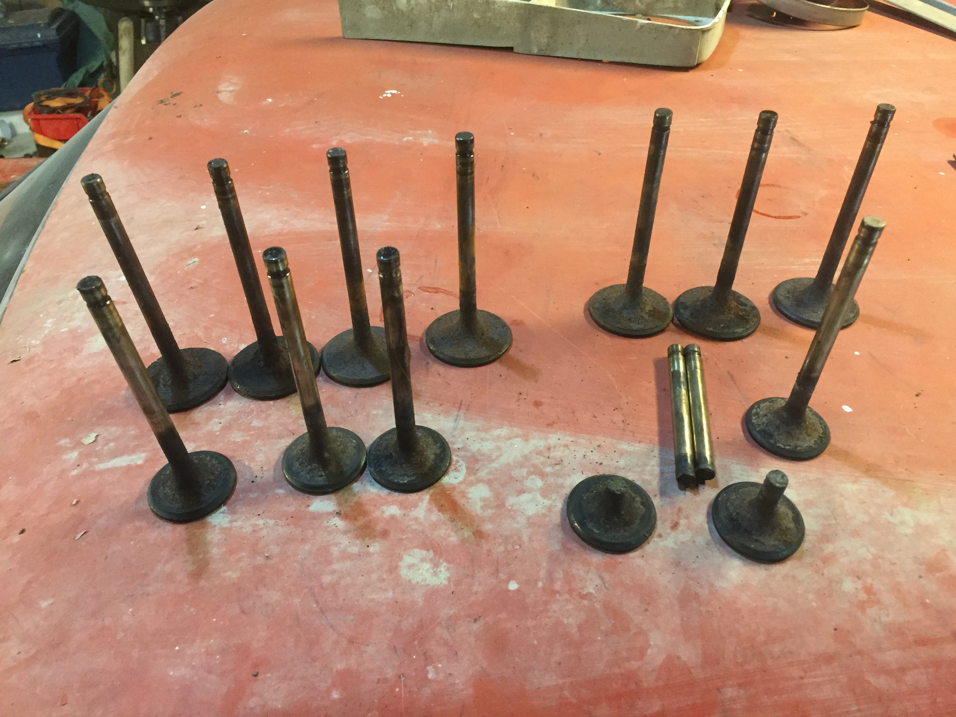

je crois que j'ai bien fait de tout démonter :shock: :shock: :shock: .....
aller on allonge la commande :roll:

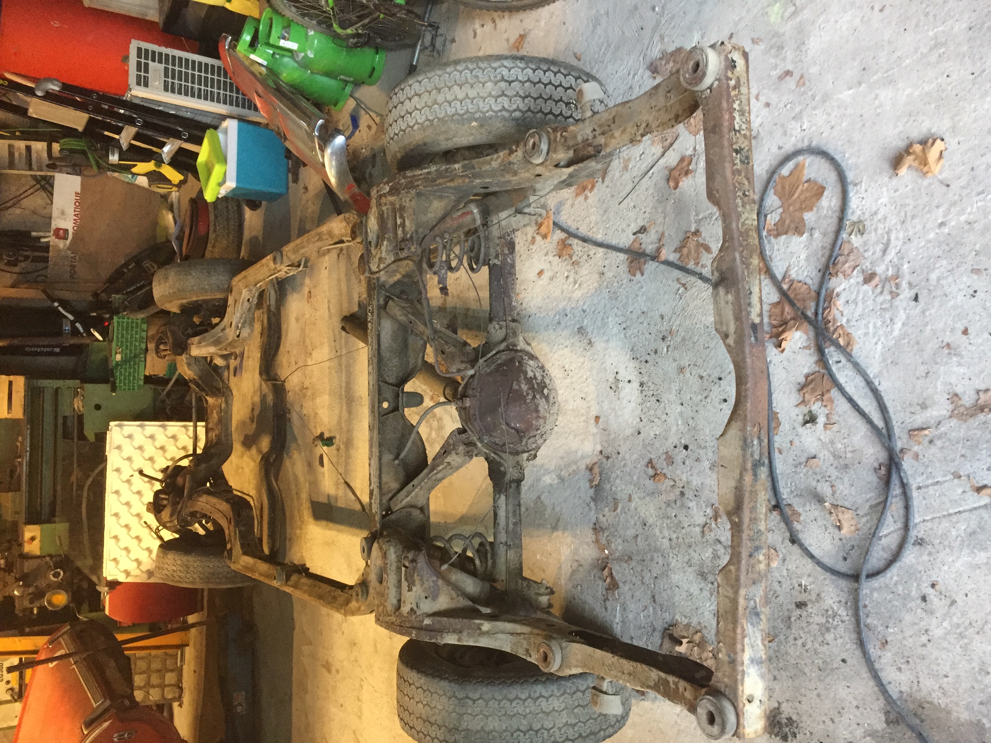

Re: oldsmobile cutlass 69
Message par Banshee »

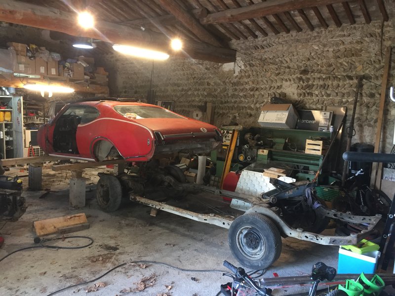

Le châssis est "propre" bientôt sablage et Pienture
Que me conseillez vous pour le Piendre ?
COUDA
Messages : 3568
Message par COUDA »
Peinture noir et corps creux. :wink:
Messages : 6506
COUDA a écrit :Peinture noir et corps creux. :wink:
peinture epoxy :whistle:
COUDA
Messages : 3568
Message par COUDA »
Boz25 écrit:
Perso,je mettrai un bémol sur la peinture époxy qui supporte mal les impacts :Gravillons,etc.....
Après c est une question de gout. :wink:
Banshee
Messages : 516
Inscription : 03 juin 2013, 21:10
Localisation : Eyguieres dans le 13
COUDA a écrit :Boz25 écrit:
c'est pas super résistant la peinture epoxi ?
sinon couche anti rouille et une de noir ?
pour l'intérieur du châssis comment décaper et peindre vous avez une astuce ?
Messages : 6506
alors j'ai pas les même retour que couda en matière de peinture epoxy.
longue à sécher à coeur mais très résistante dans le temps.
Banshee
Messages : 516
c'est aussi se que j'ai entendu dire mais je n'es jamais fait faire donc je ne c'est pas
d'autres avis ?
Messages : 13038
Pour mon chassis de d100 je vais, apres sablage mettre une couche de primaire antirouille rouge et ensuite une peinture EPOXY noire. Ce sur les conseils de mon pote carrossier.... :whistle: :whistle:
Tady
Messages : 904
Localisation : Suisse
Message par Tady »
Moi j'avais fait ainsi sur la Challenger, époxy comme couche de fond après le sablage, ensuite peinture noir 2 composants.
Mais dernièrement sur le chassis de ma Camaro j ai mis antirouille rouge, puis peinture noir, à l'ancienne quoi...
Sur des voitures qui roulent que l'été y a pas grand risque hein :wink:
