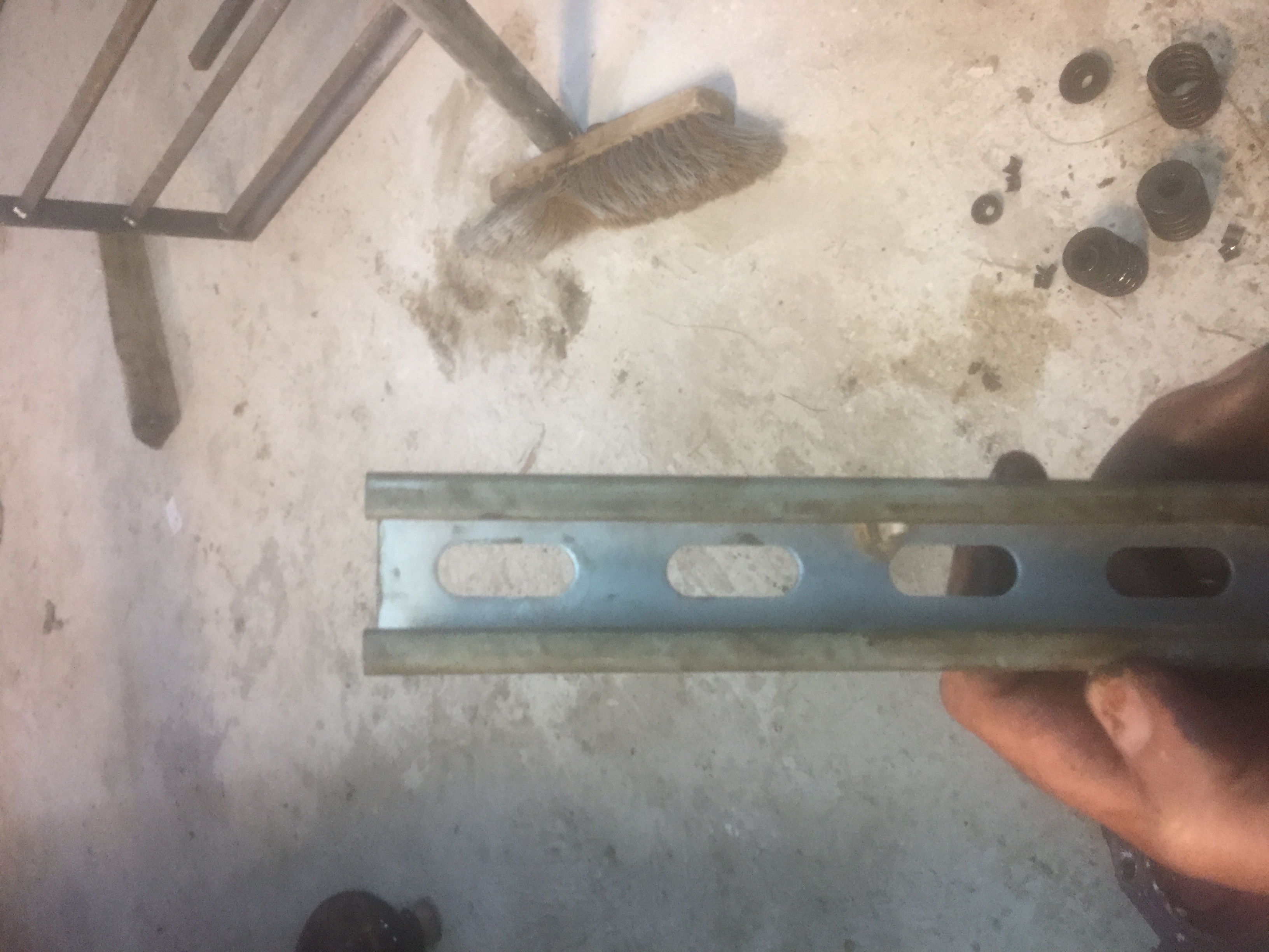

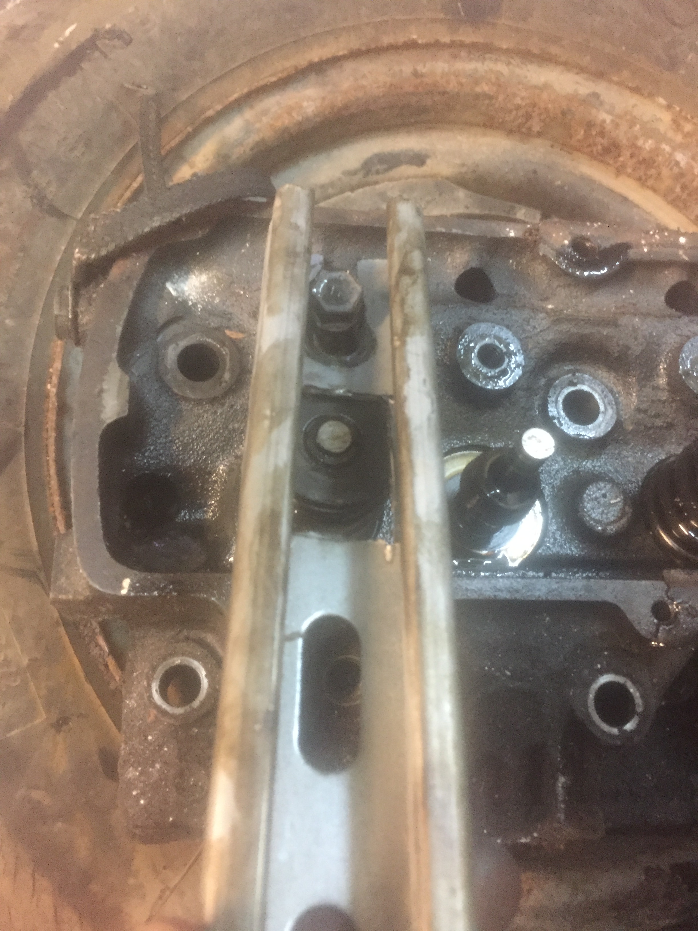

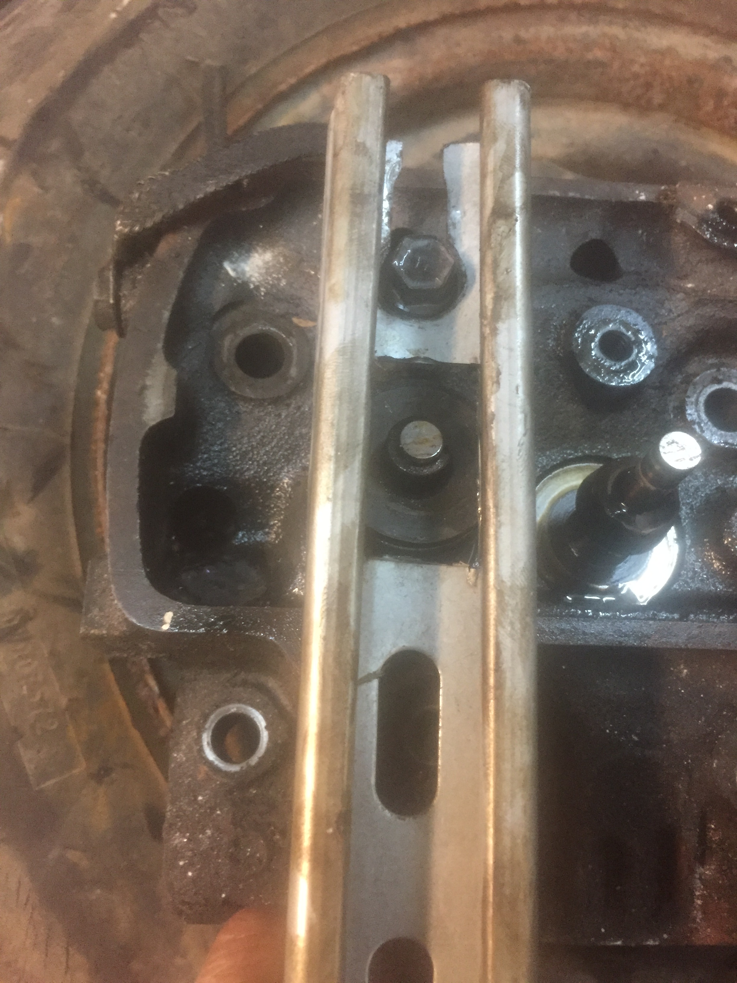

salut a tous alors se matin démontage des soupapes
je me suis bricoler un outil de fortune avec un mupro 20x40
qui fonctionne plutôt bien pour comprimé les ressort de soupapes
certain ont déjà bricoler le même genre de truc mais je suis trop fier de moi alors je partage :lol: :lol:

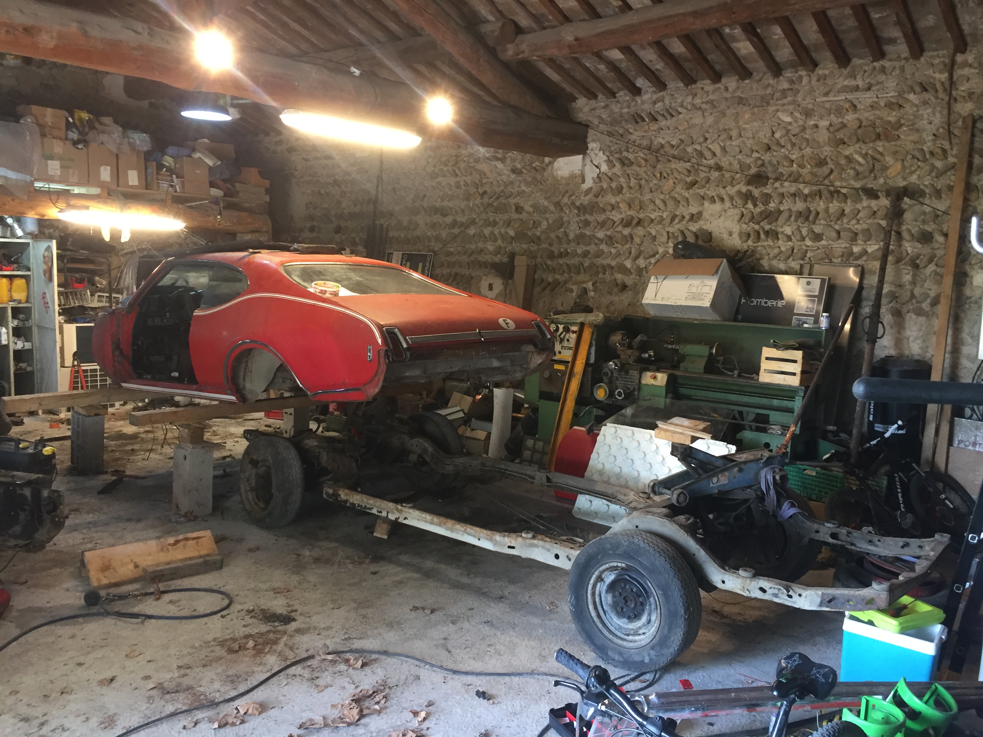

 Sujet du message: Re: oldsmobile cutlass 69
MessagePosté: Dim Sep 25, 2016 8:24 pm
Messages: 518
Le châssis est "propre" bientôt sablage et Pienture
Que me conseillez vous pour le Piendre ?
IMG_5152.JPG [ 1.91 Mio | Vu 3235 fois ]
MessagePosté: Dim Sep 25, 2016 8:38 pm
Peinture noir et corps creux. :wink:
