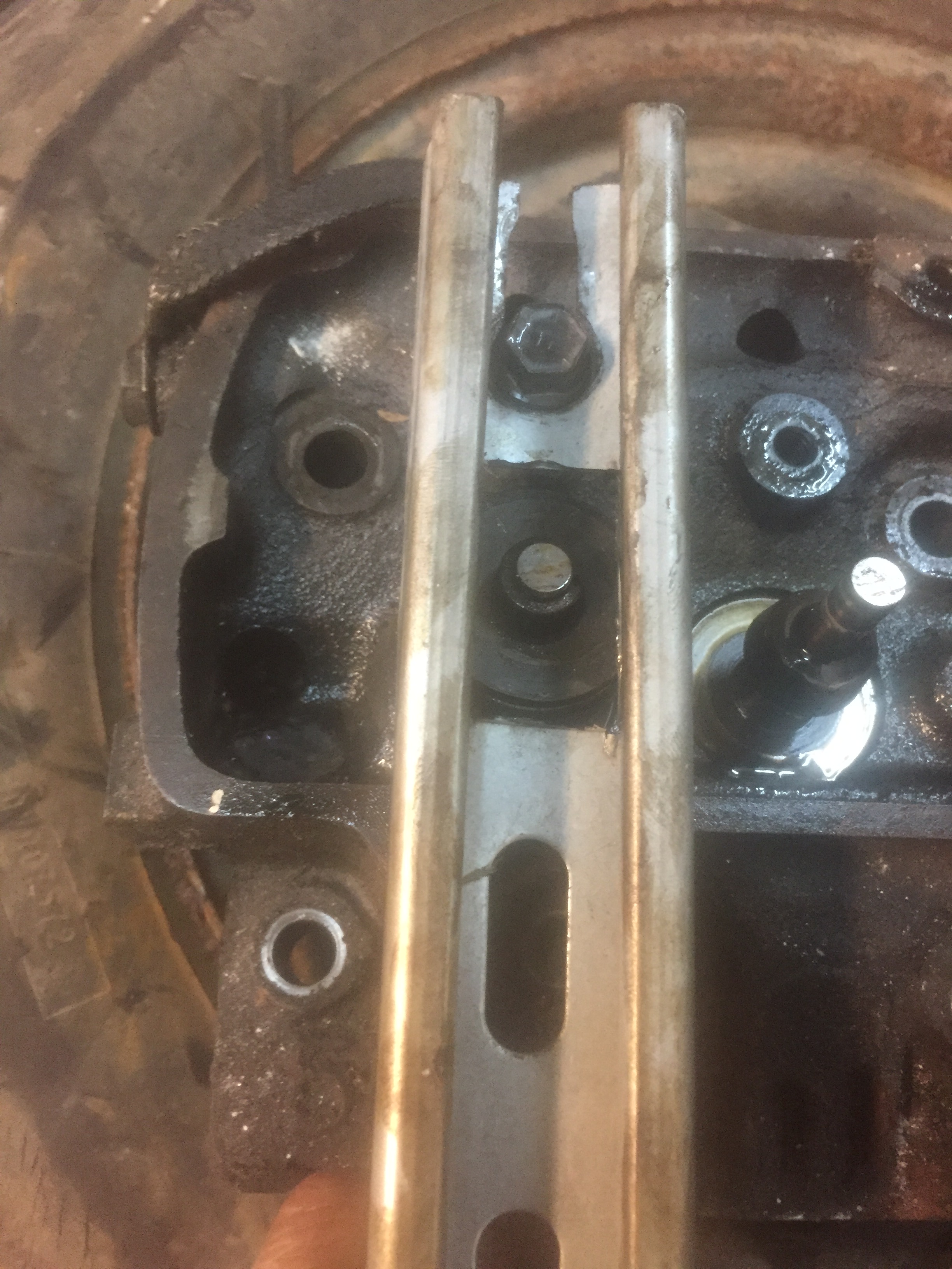

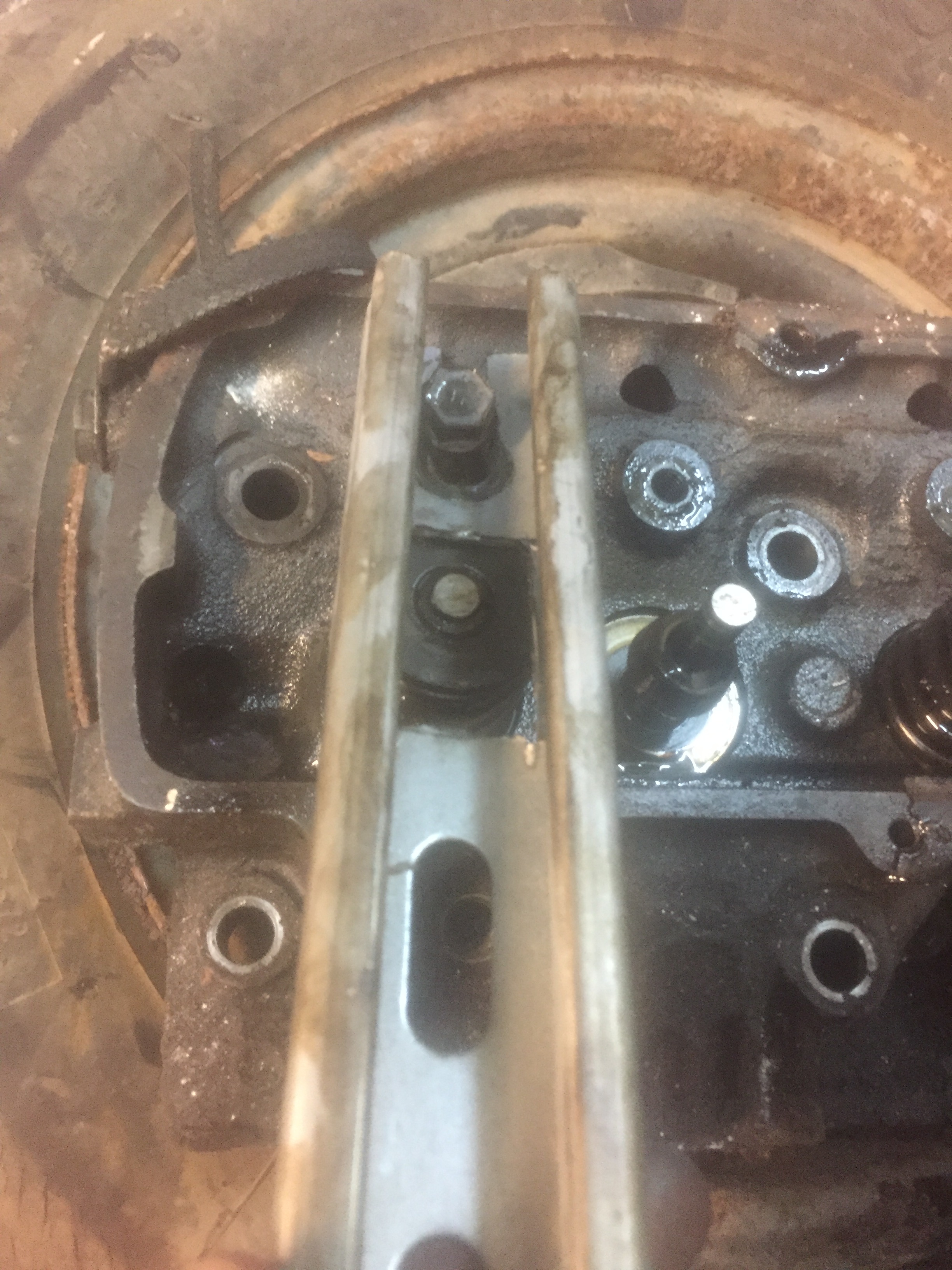

salut a tous alors se matin démontage des soupapes
je me suis bricoler un outil de fortune avec un mupro 20x40
qui fonctionne plutôt bien pour comprimé les ressort de soupapes
certain ont déjà bricoler le même genre de truc mais je suis trop fier de moi alors je partage :lol: :lol:

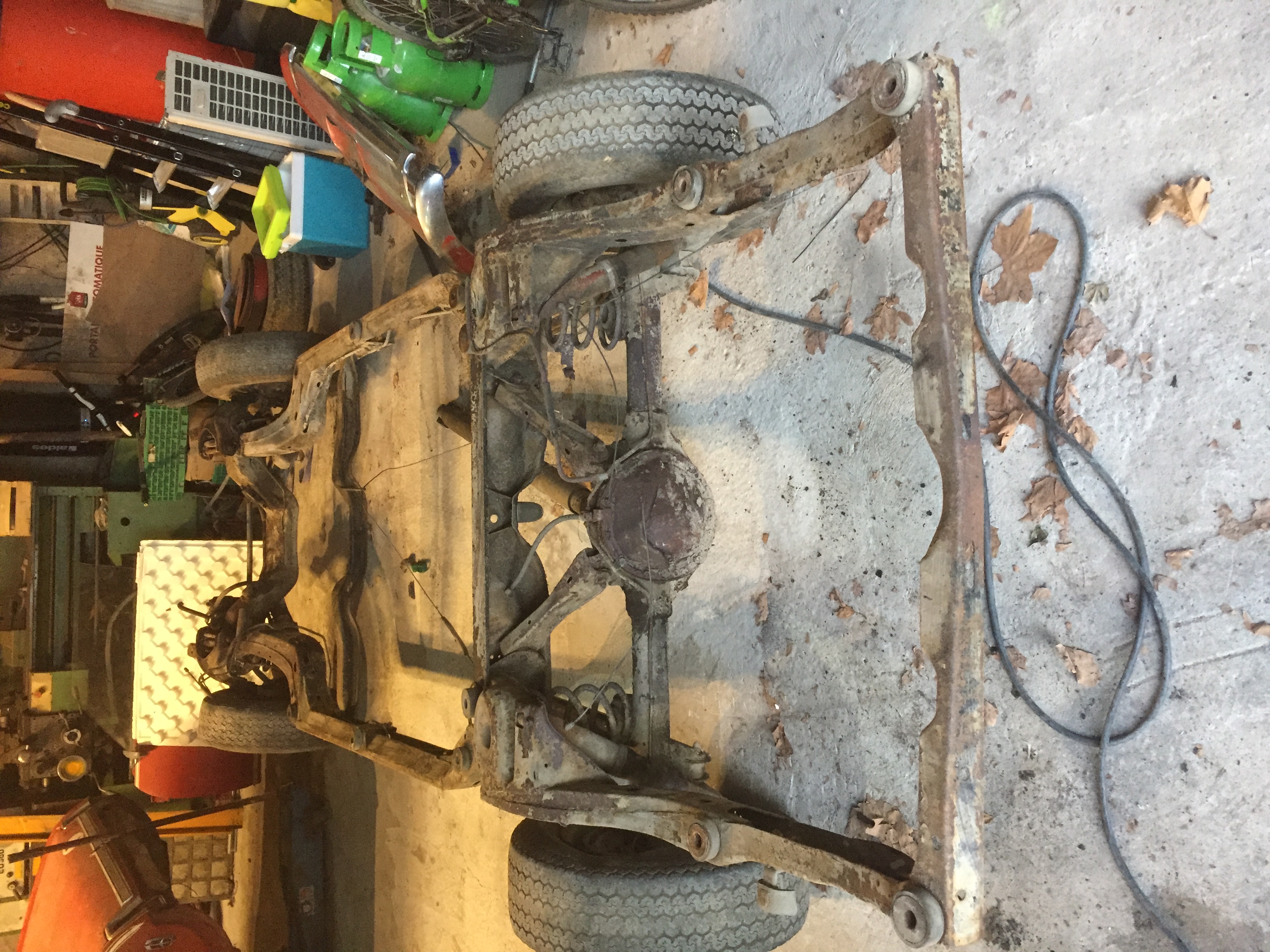

Le châssis est "propre" bientôt sablage et Pienture
Que me conseillez vous pour le Piendre ?
IMG_5152.JPG [ 1.91 Mio | Vu 3233 fois ]

Peinture noir et corps creux. :wink:

peinture epoxy :whistle:

Perso,je mettrai un bémol sur la peinture époxy qui supporte mal les impacts :Gravillons,etc.....
Après c est une question de gout. :wink:

c'est pas super résistant la peinture epoxi ?
sinon couche anti rouille et une de noir ?
pour l'intérieur du châssis comment décaper et peindre vous avez une astuce ?

alors j'ai pas les même retour que couda en matière de peinture epoxy.
longue à sécher à coeur mais très résistante dans le temps.

Pour mon chassis de d100 je vais, apres sablage mettre une couche de primaire antirouille rouge et ensuite une peinture EPOXY noire. Ce sur les conseils de mon pote carrossier.... :whistle: :whistle:

Moi j'avais fait ainsi sur la Challenger, époxy comme couche de fond après le sablage, ensuite peinture noir 2 composants.
Mais dernièrement sur le chassis de ma Camaro j ai mis antirouille rouge, puis peinture noir, à l'ancienne quoi...
Sur des voitures qui roulent que l'été y a pas grand risque hein :wink:
