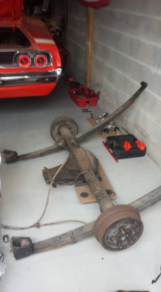

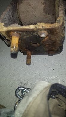

Bon bah choses promise, choses faite....
dépotage du pont et des lames:

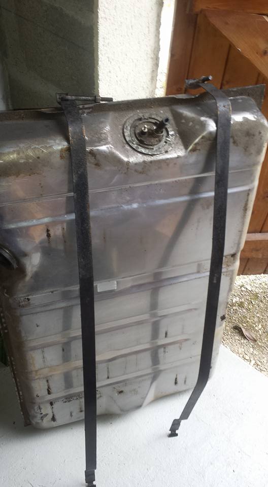

la tank et son pick up:

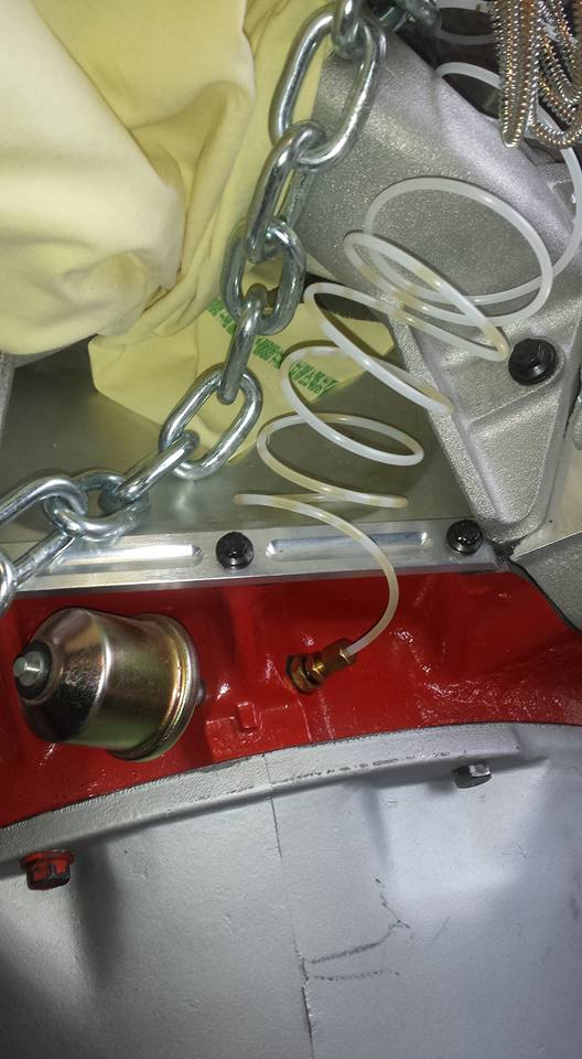

La sonde d'huile méca en place:

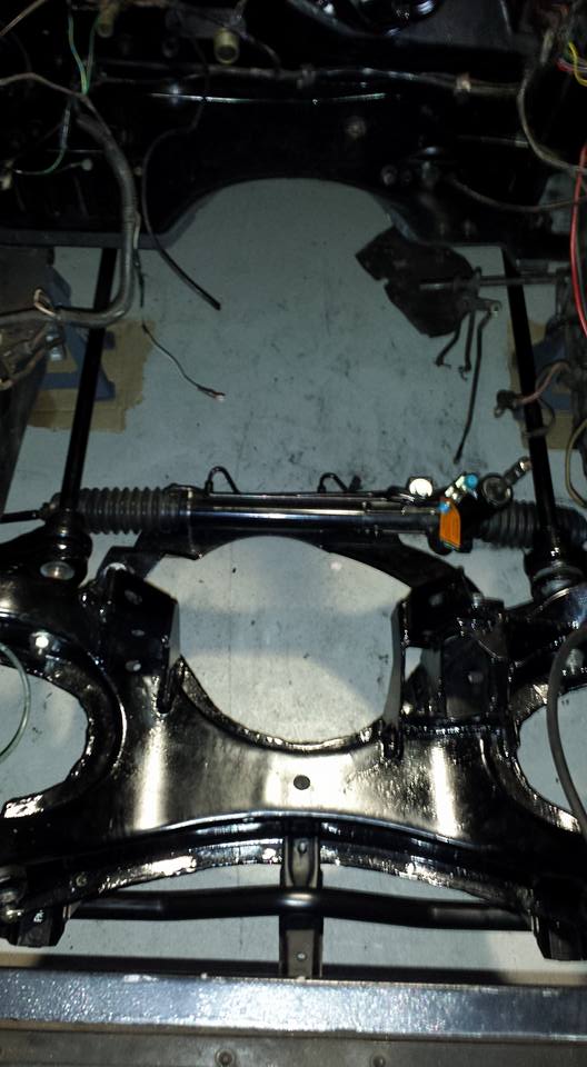

Et enfin l'upgrade fini du train avant a l'exception de la colonne sur cardans:
Re: Miss Molly Street Huntress
Bien joué Tommy, tu refaits le train arrière tout propre ?, tu en profites pour réviser le différentiel ?
je dois:
-strapper mes lames pour eviter le contact fibe-métal
-commander des semelles neuves, les vieilles étant cassé et margouller par les anciens mecano...
-décapage et époxy
-montage du frein a main a la place de celui au pied
-soudures des pattes de tirants sur le pont
-réfection tambours si besoin
Pour ce qui est des entrailles du pont ce sera pour plus tard, car deja reviser avant l arret du vehicule, et parce que je dois tester le rapport long en 2.89 avec le 512 savoir si ca colle bien, et apres il y aura soit passage en 3.23 et montage de l autobloquant au passage

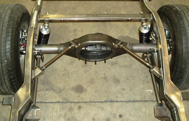

pour les tirants j ai penser a copier ca:
soit désaxé comme sur la photo soit parallèle au pont, je sait pas ce qui serait le mieux
et les memes sous les semelles ou au dessus du pont, qui partiront se fixer sur les trous dispo sur le bracket des lames
La modification des ancrages de pont est un très gros boulot surtout si tu comptes concevoir toi même mes pièces, j'avais commencé à regarder ça, sans pont élévateur à mon avis faut oublier, faut regarder ce qui existe dans le commerce et s'en inspirer, je pense qu'Elliot doit pouvoir te guider dans tes choix.

Le truc qui m inquiète pour l instant, c est que je réfléchit a un angle qui ne générais pas le mouvement naturel du pont de haut en bas mais qui limiterais voir empercherais les torsion et un déplacement latéral.
car au moindre contacte pneu sur lames ou autre c est du composite ca part en poussière

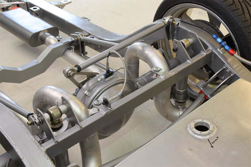

SI tu ne veux pas toucher à l'architecture du train arrière et faire un antidébattement du pont en latéral, le plus simple c'est la barre panhard, une barre articulée qui part du pont pour rejoindre le châssis, le tout sur rotules avec un réglage par vissage gauche / droit...du style ça...je me souvenais plus que mon châssis de Bel Air était si beau
