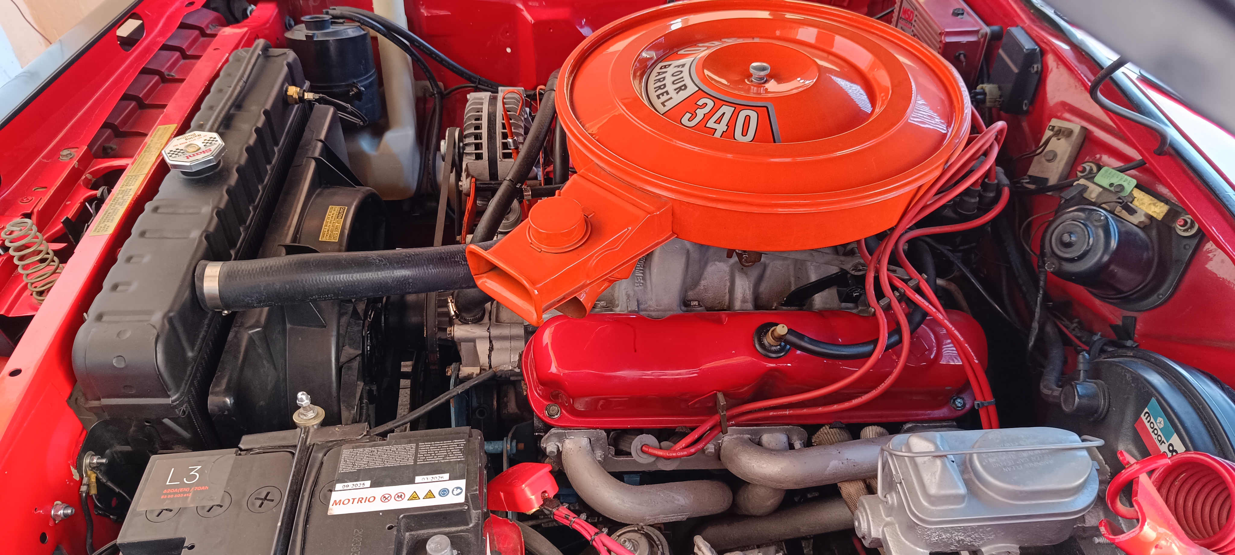

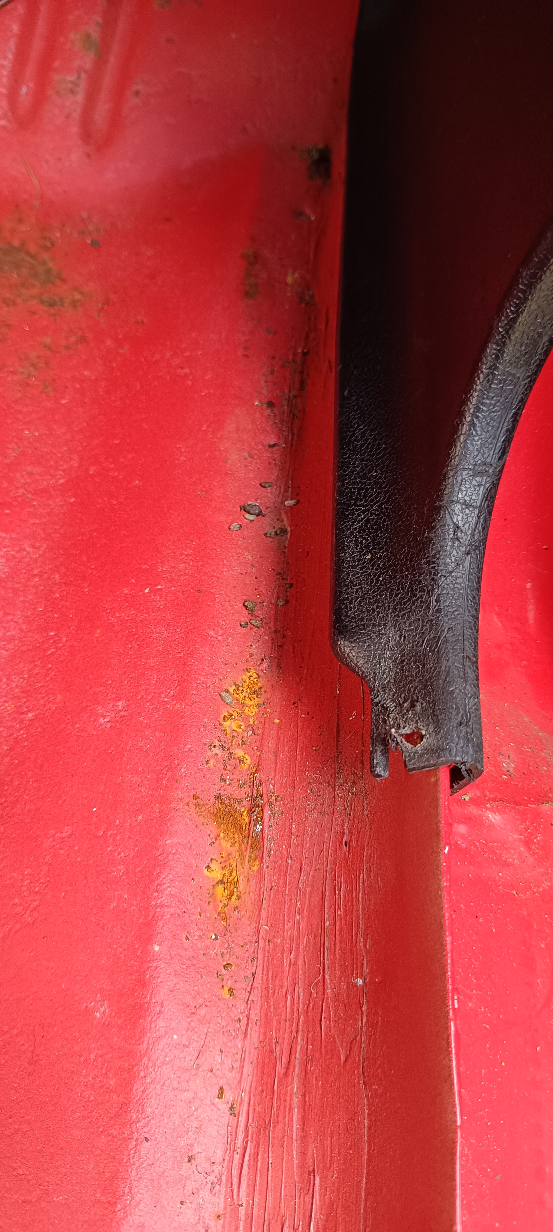

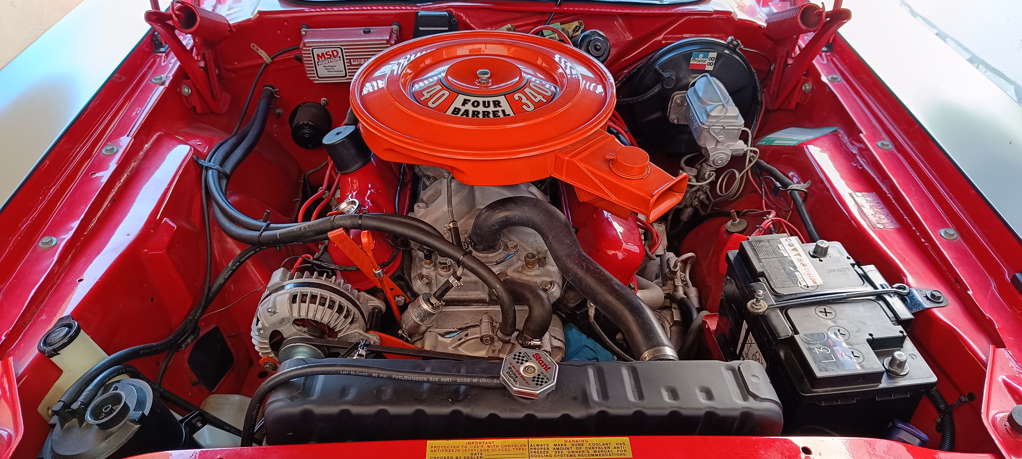

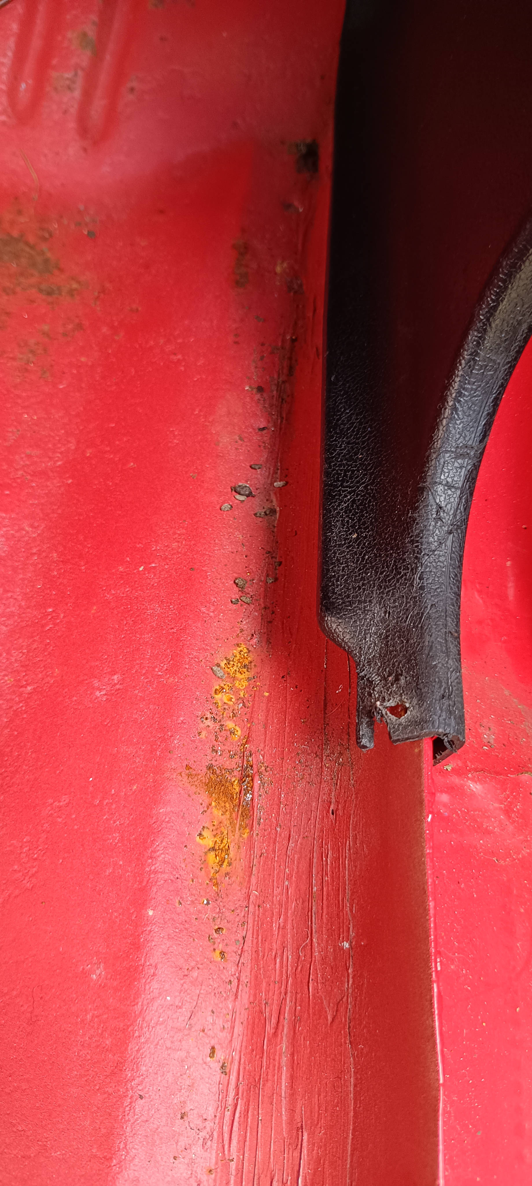

Ça y est tout remonté, intérieur isolé et mis du frameto en préventif. J'ai une belle entrée d'eau sous la lunette arrière et un peu sur les petites vitres latérales.

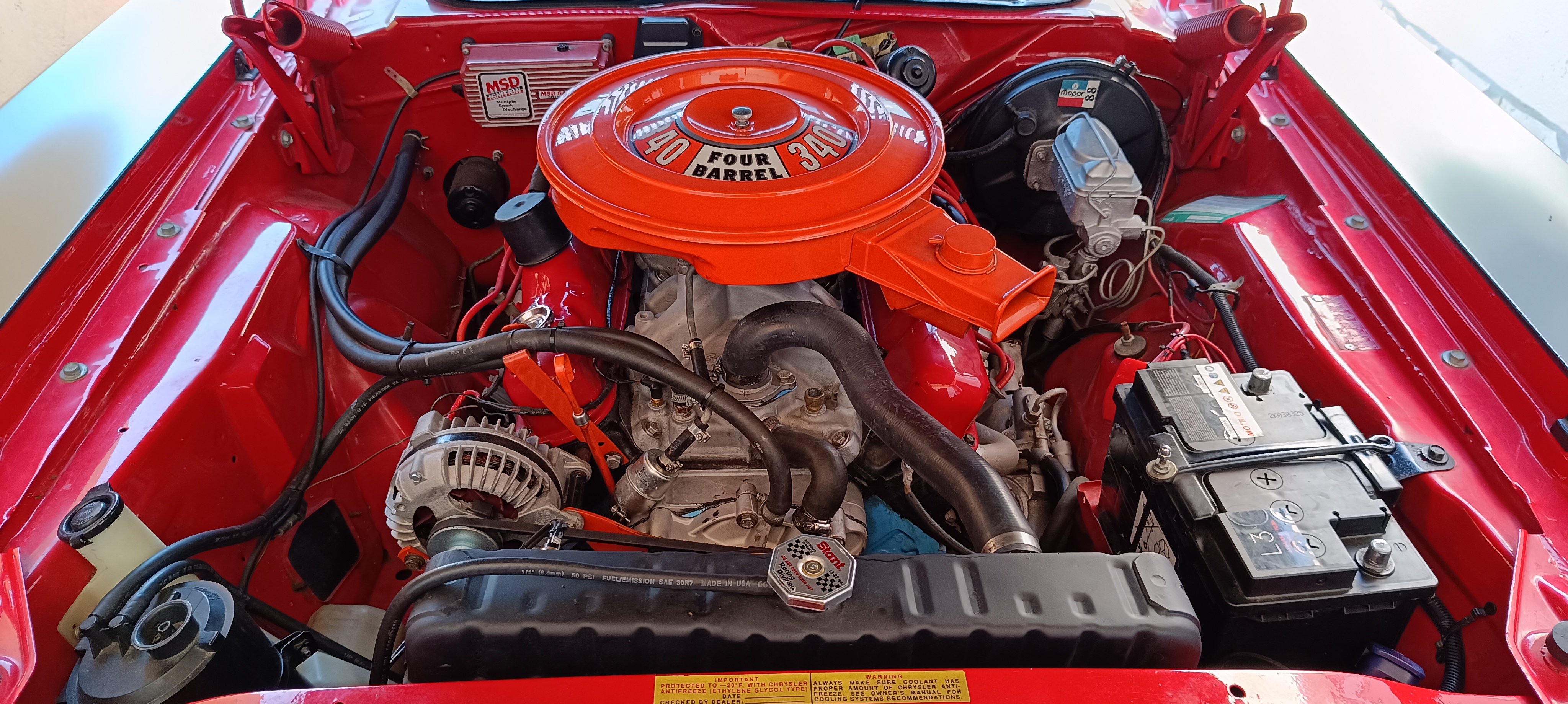

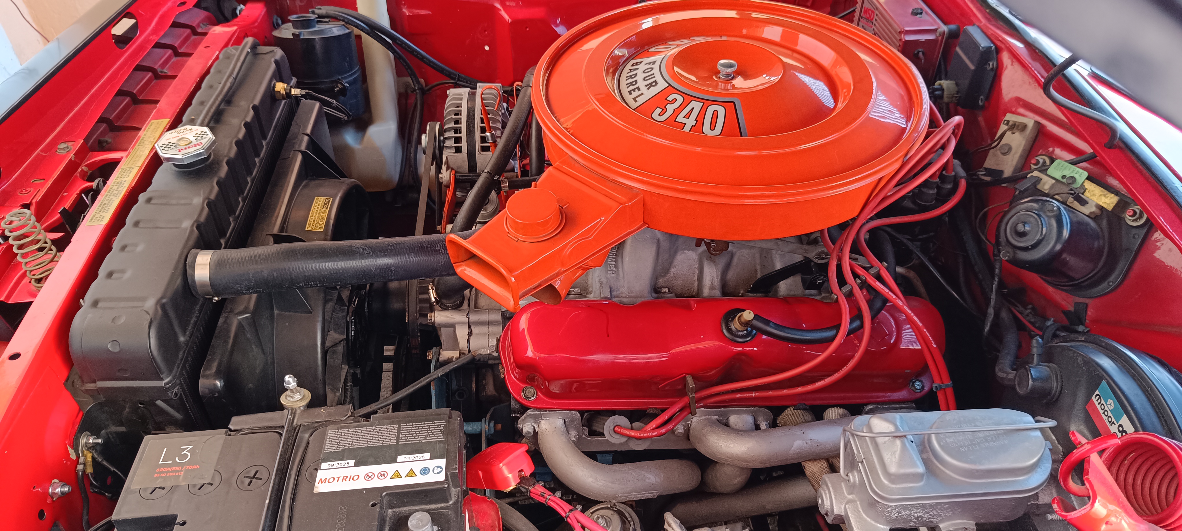

Niveau mécanique , radiateur d'origine optimisé, cuivre et rajout d'une 3eme rangée, pompe a eau changé, et surprise pas de calorstat 😡, alors pose d'un calorstat.
Petit test routier , tout va bien, en attendant les grosses chaleurs , j'ai commandé un thermo laser , si ma jauge remonte au taquet, je saurais en prenant la température au radiateur et au moteur.

La lunette arrière , c'est un joint collé ou du mastic?
Les baguettes se démontent facile ?
J'aimerais reprendre la lunette arrière, changer les agrafes, mes baguettes sont nikel.

Je fait des photos du compartiment moteur demain et je vous envoi un p'tit dossier des travaux

Pour la lunette arrière de mémoire c'est comme moi donc colle à pare-brise.
Les agrafes viennent bien si elles sont pourries de rouille, sinon c'est assez raide. En général tu déformes les baguettes en les retirant. Gaffe à bientôt protéger la carrosserie en faisant ça.
Après elles se rachètent chez Mega Parts (certainement ailleurs aussi).
Pour l'infiltration tu auras peut-être la réponse quand tu auras retiré les baguettes, c'est souvent malade là/dessous.

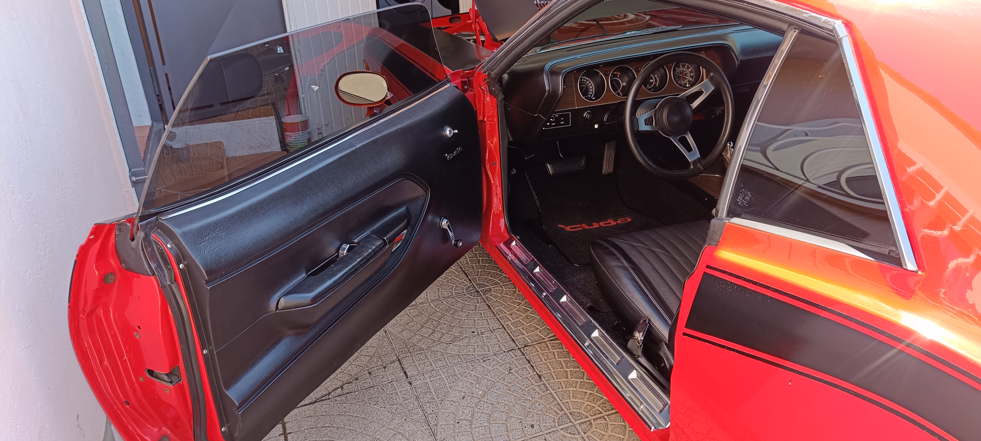

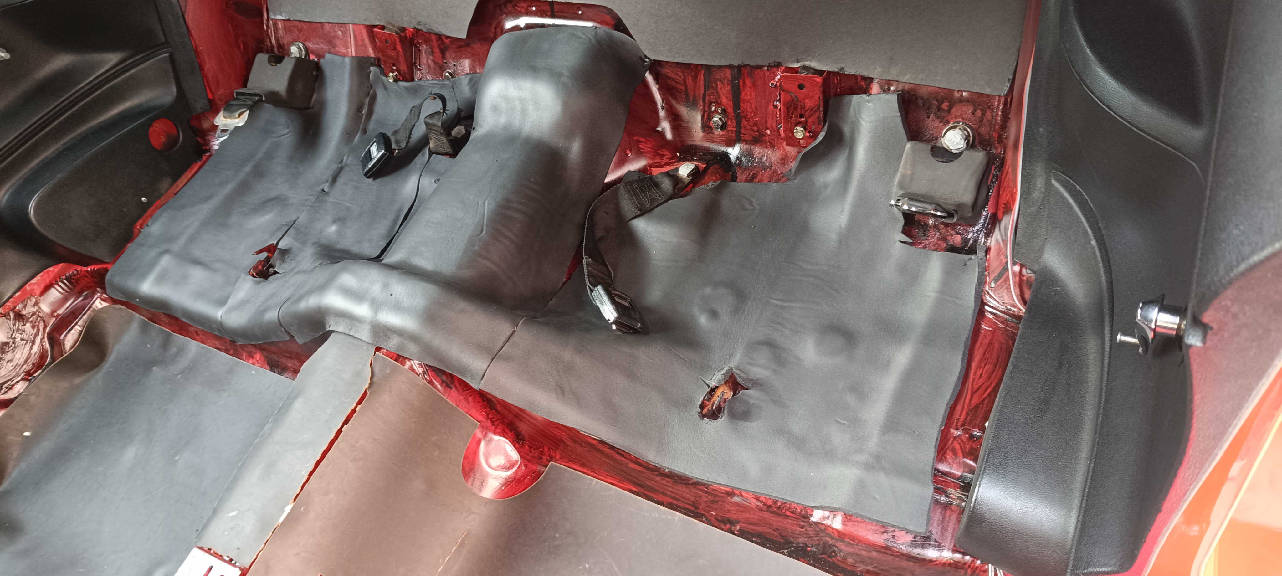

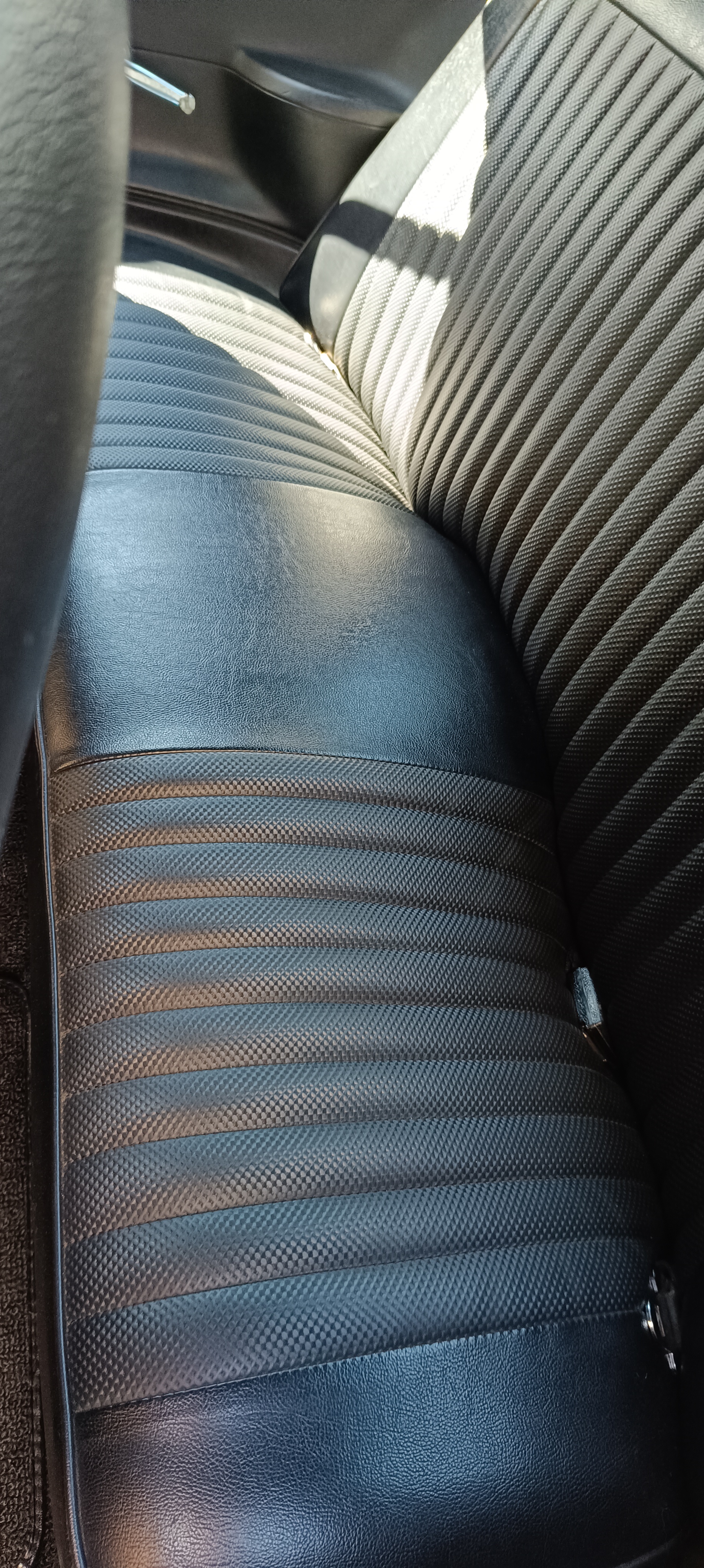

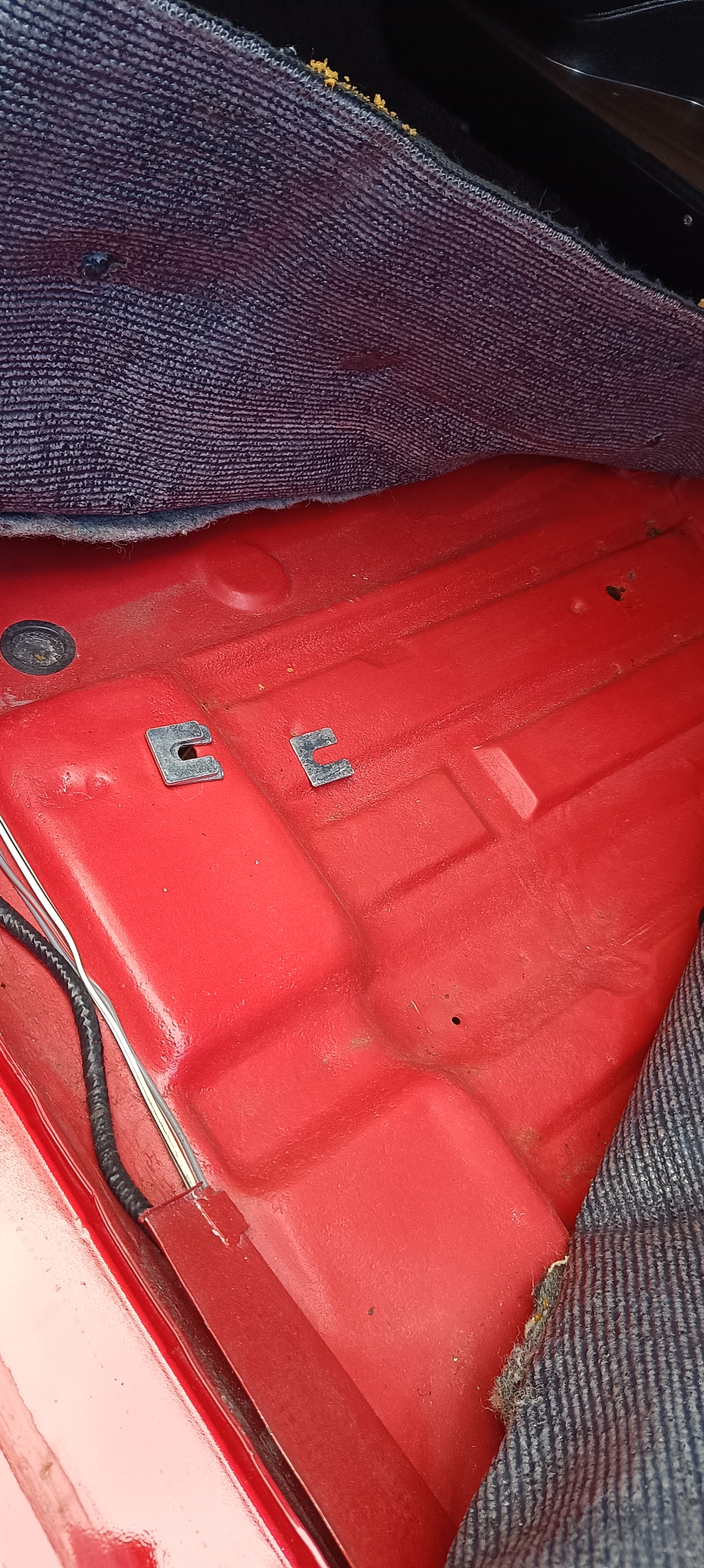

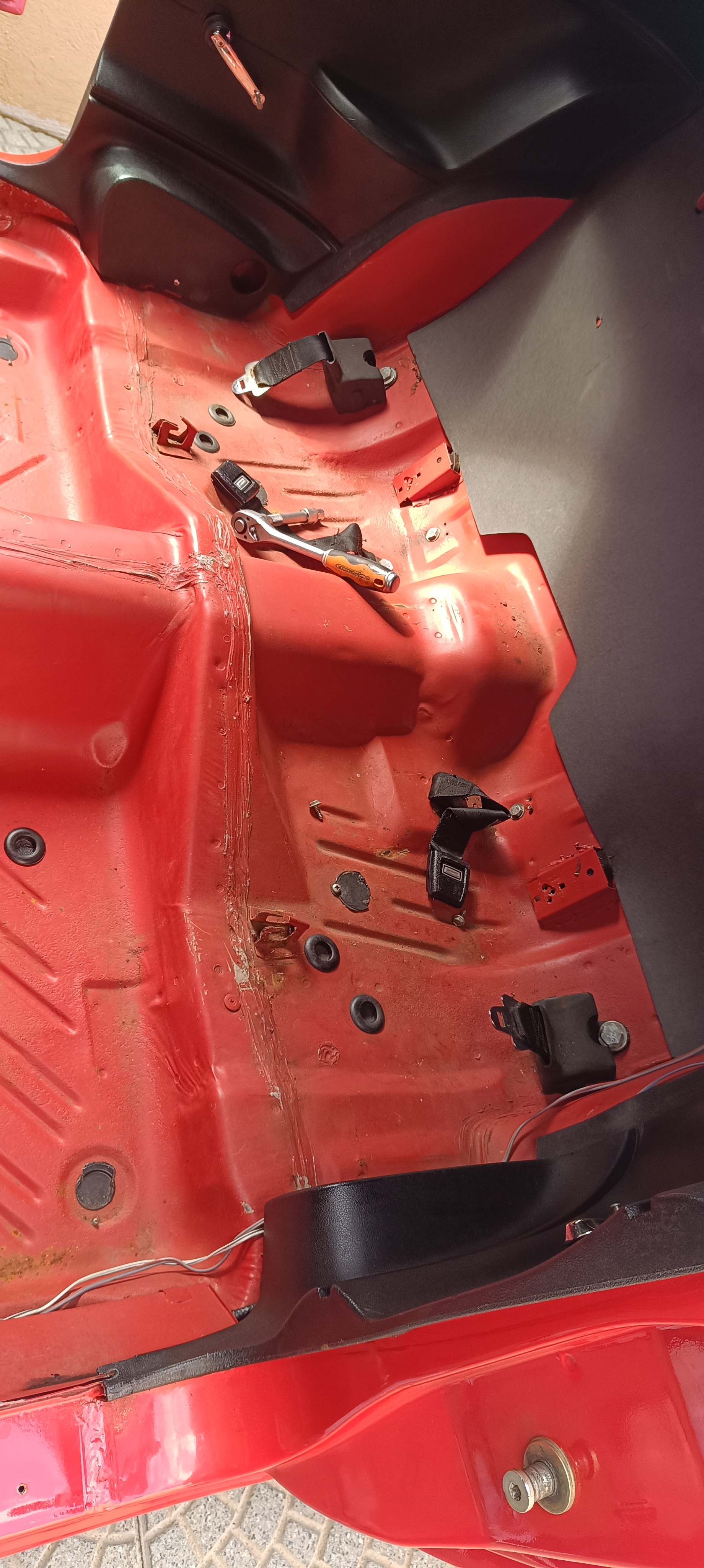

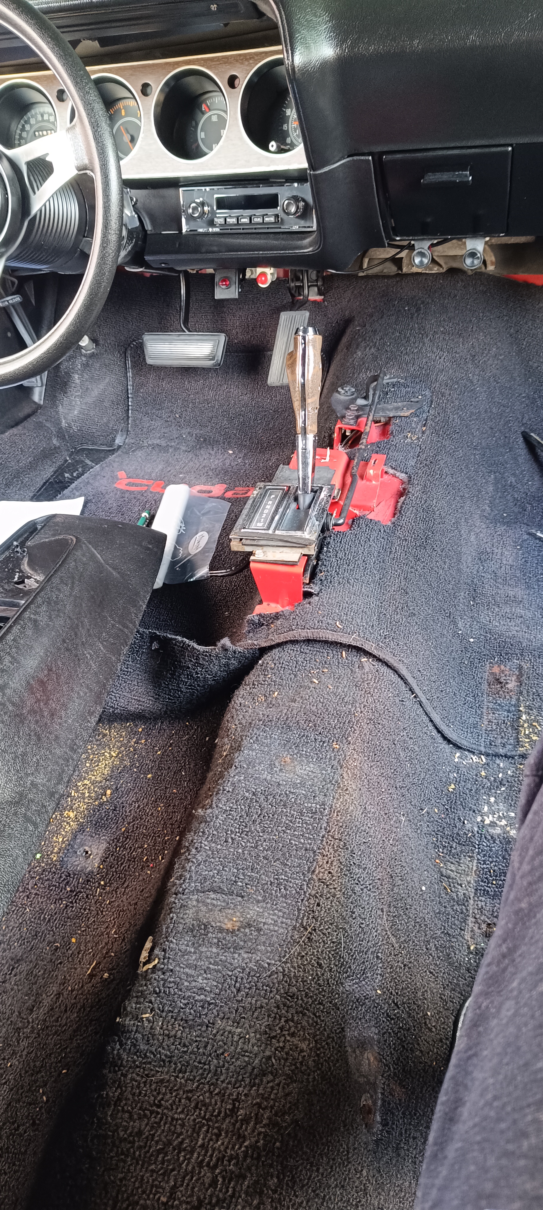

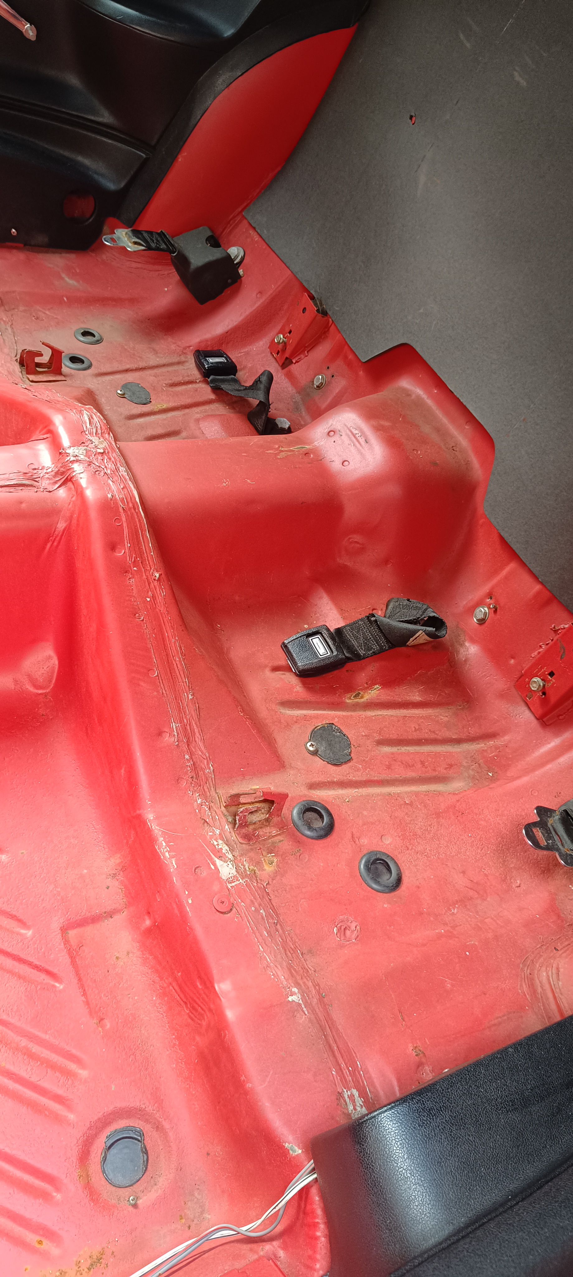

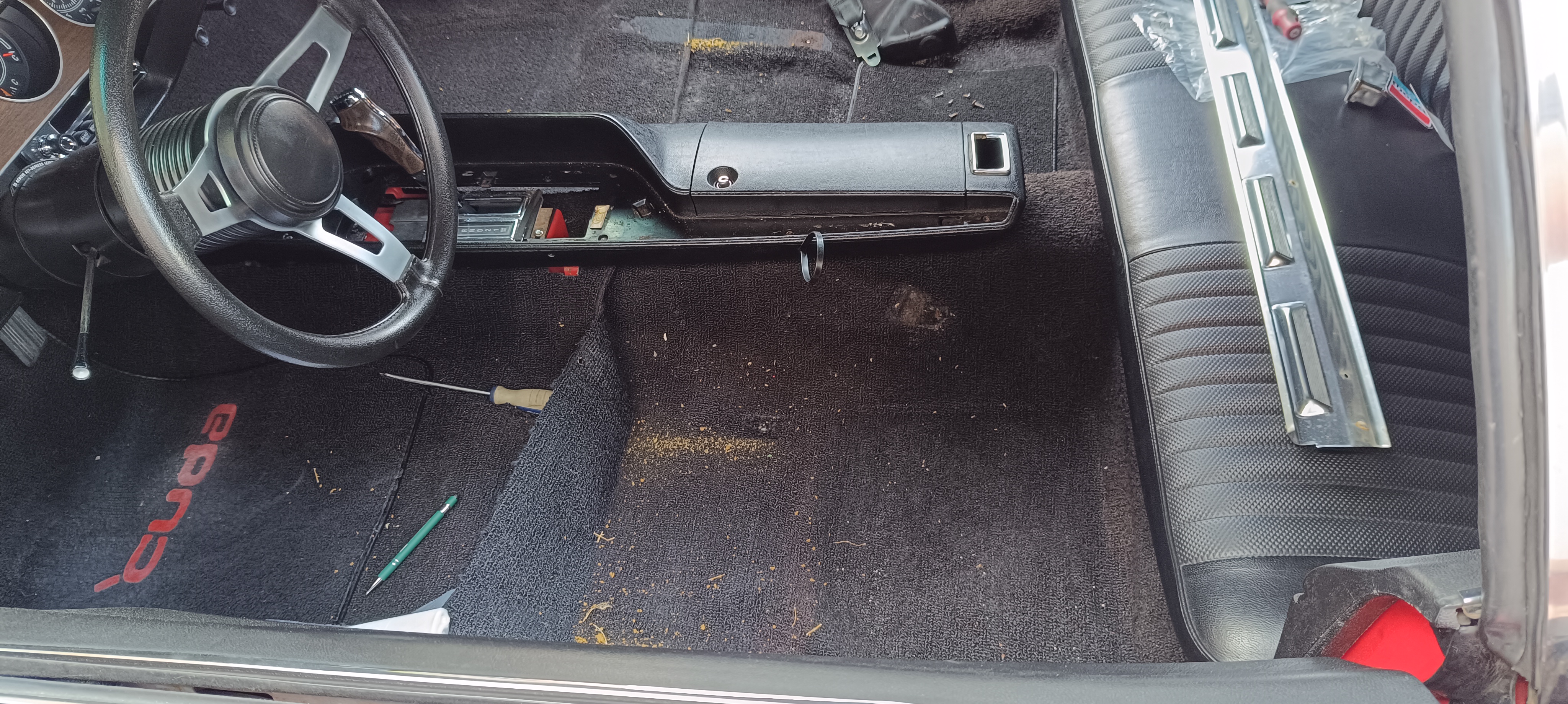

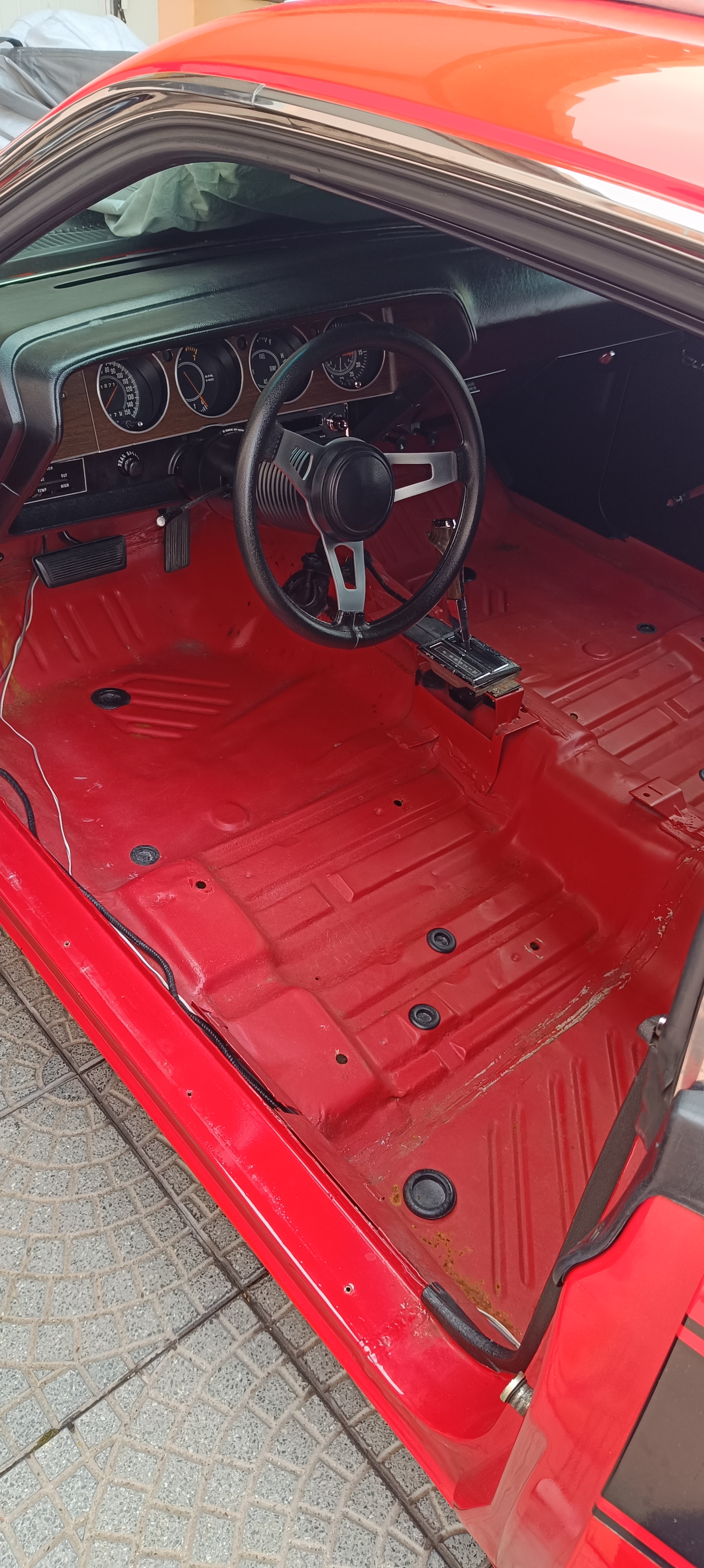

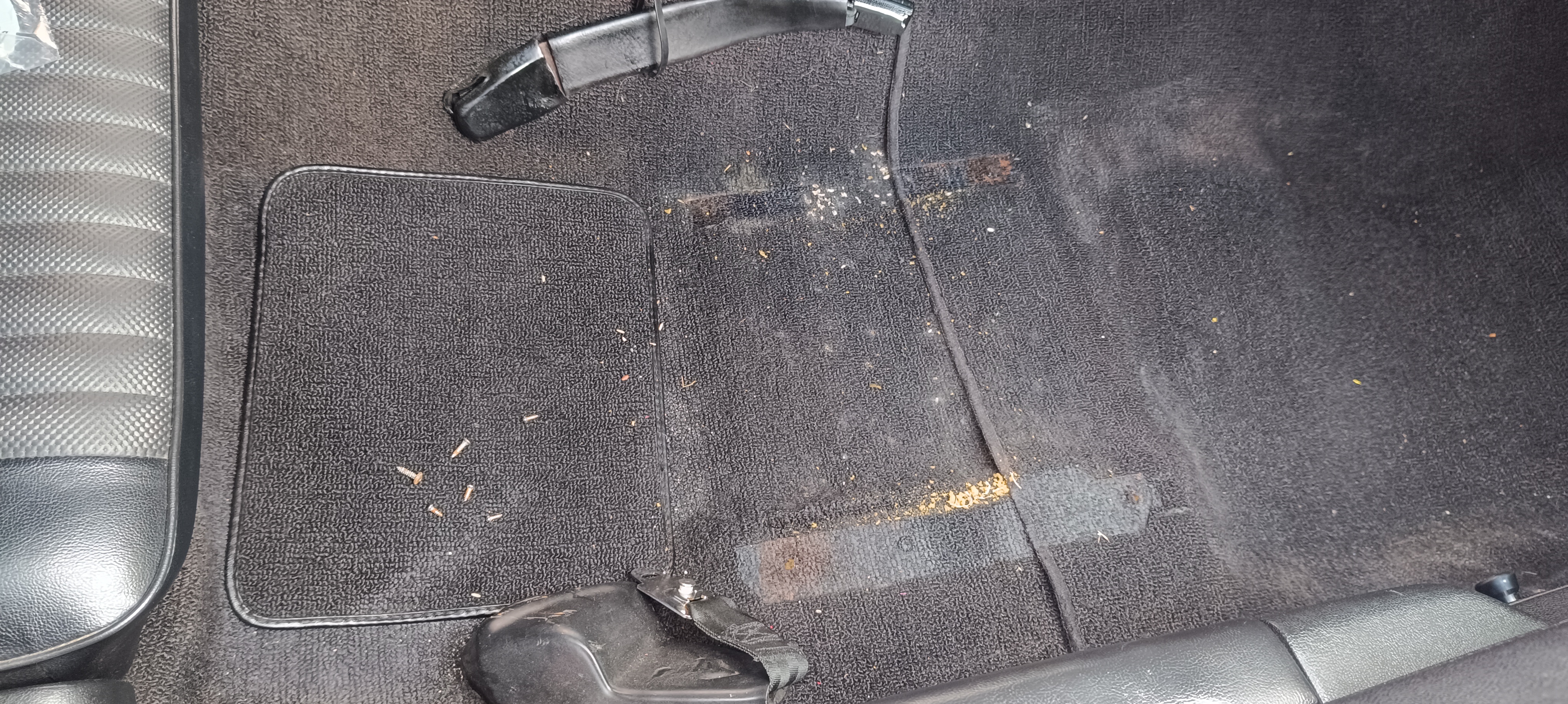

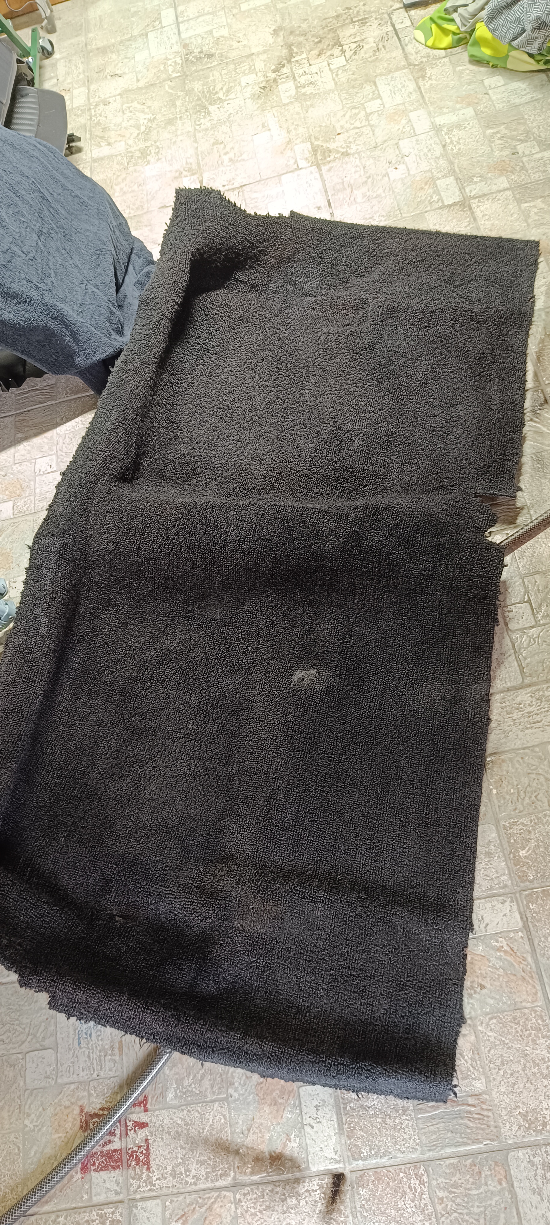

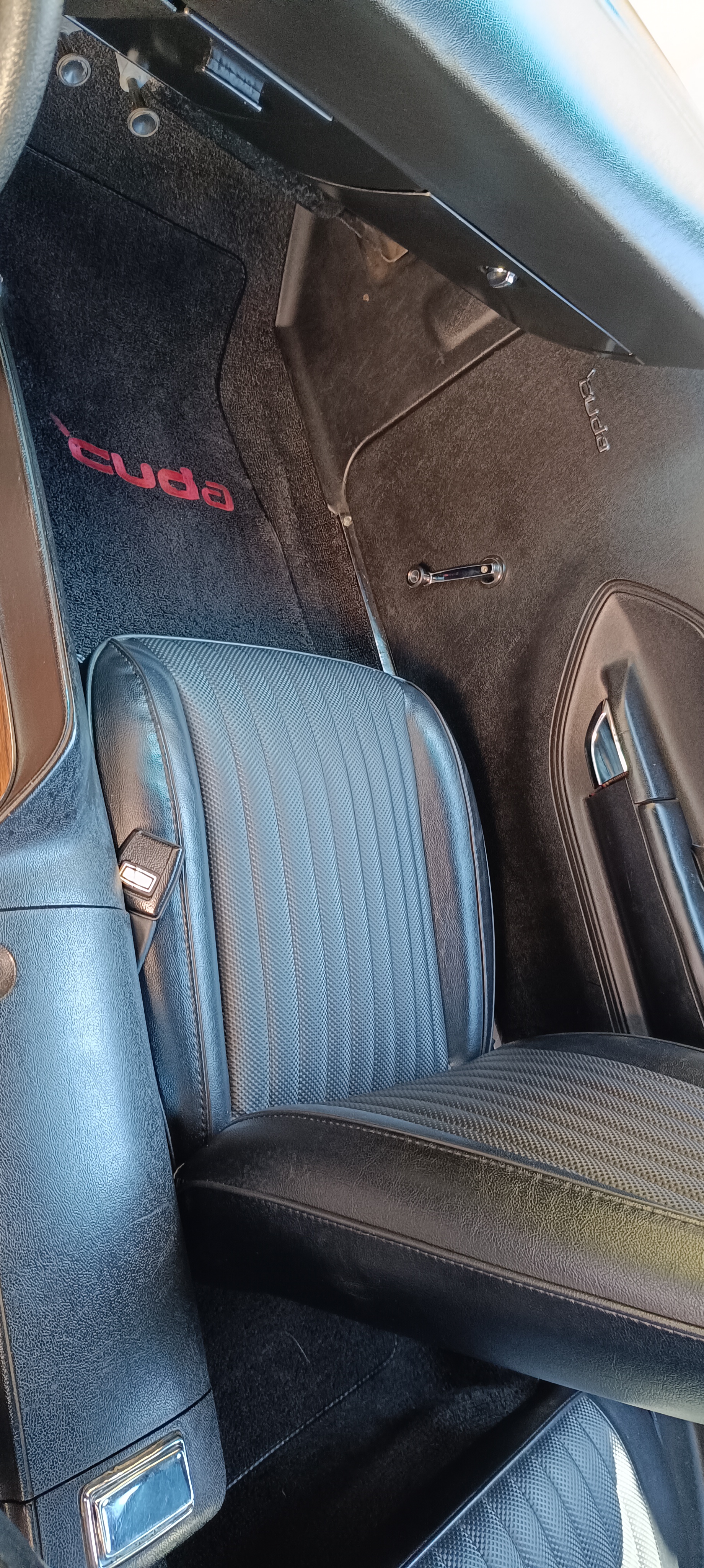

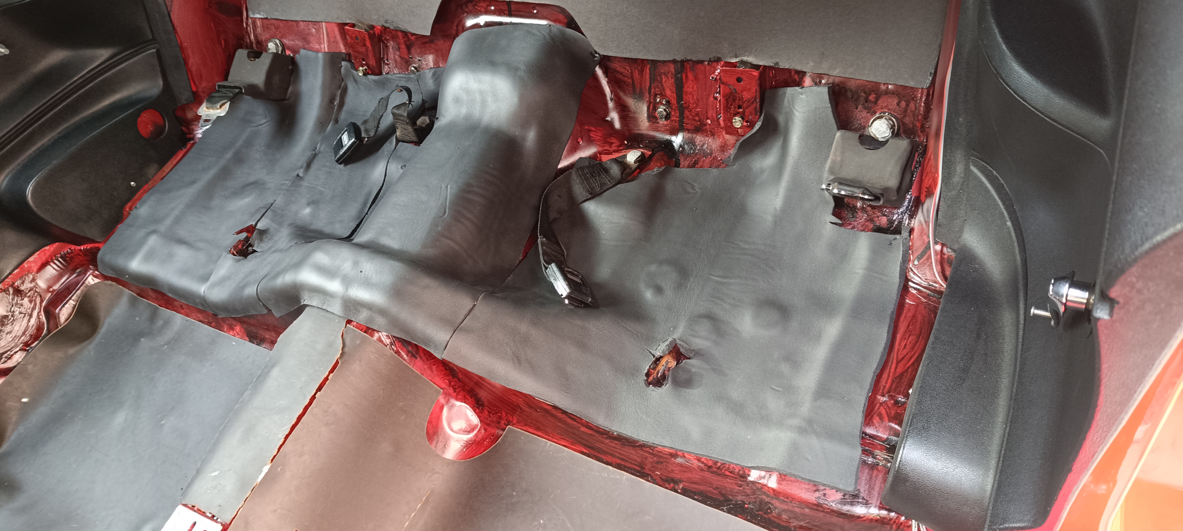

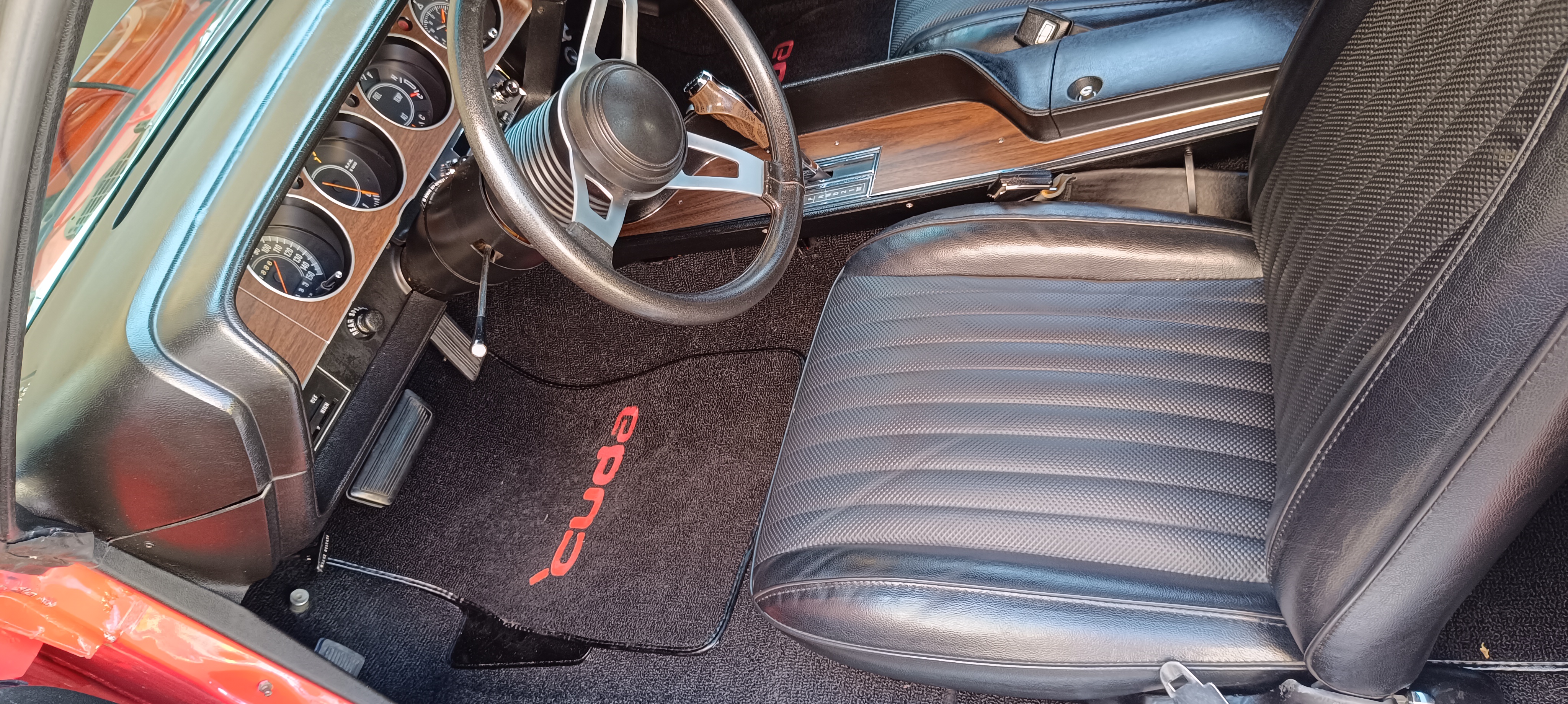

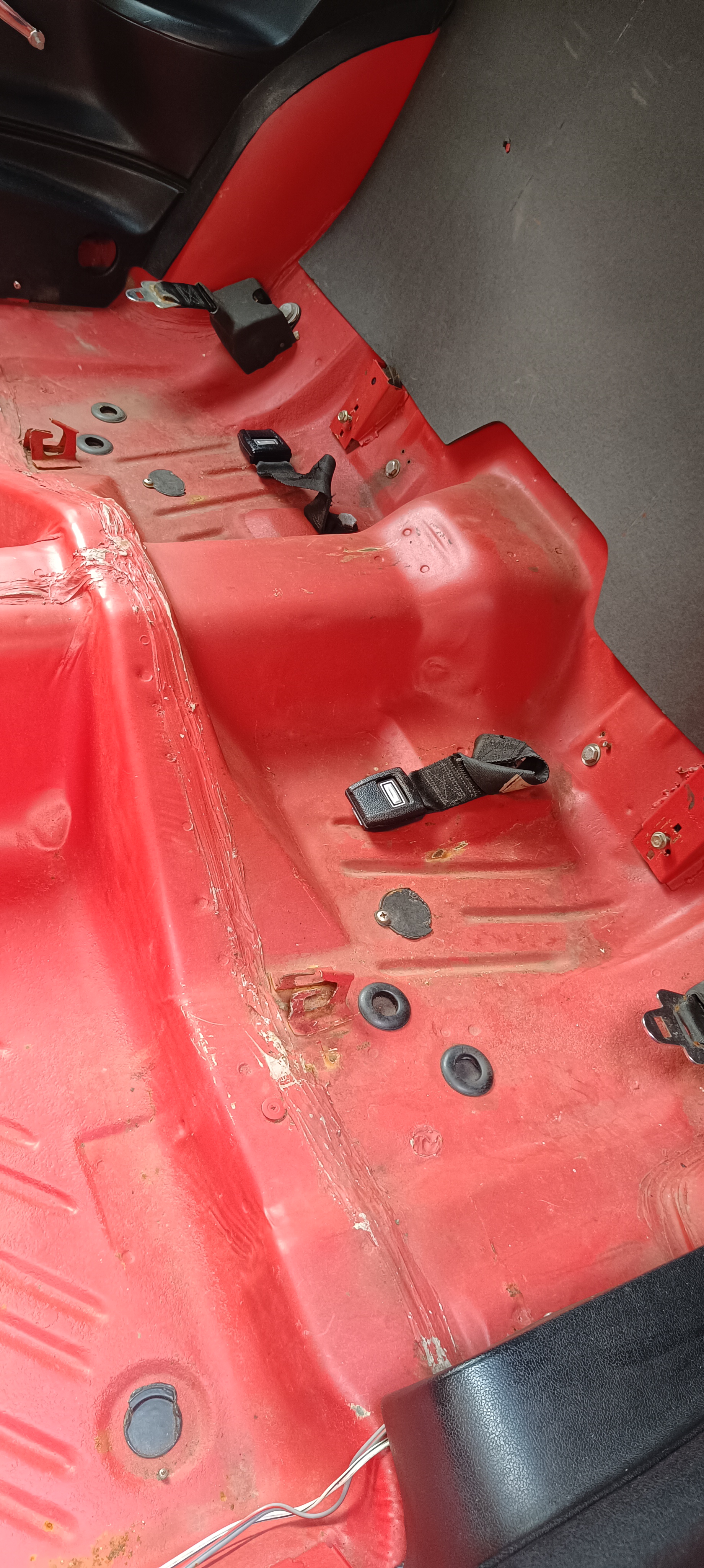

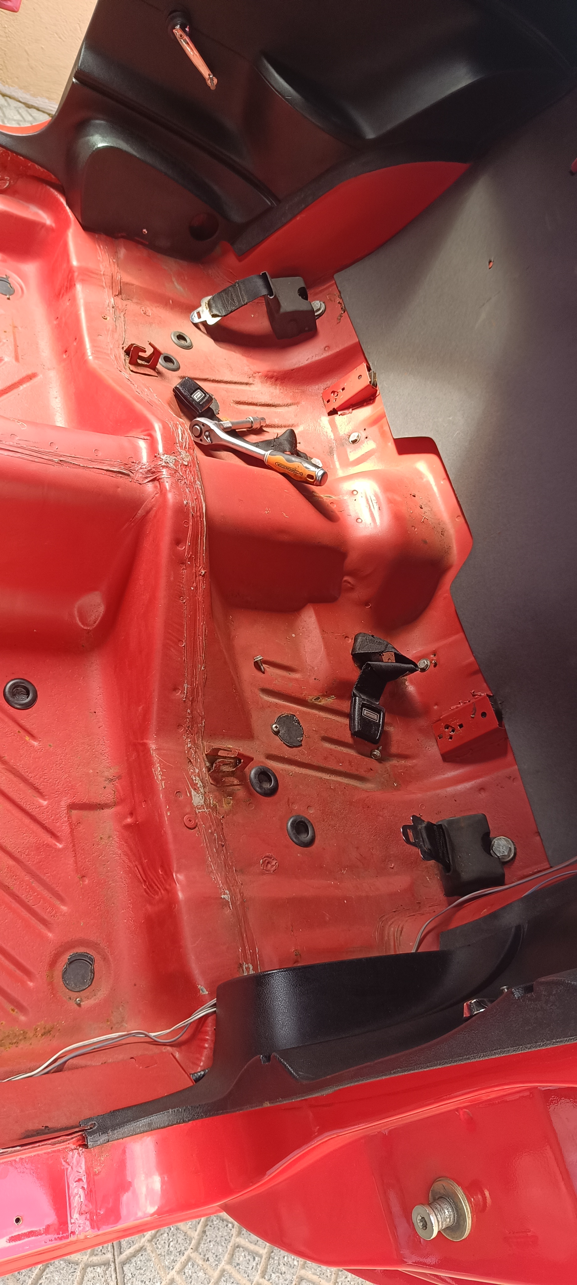

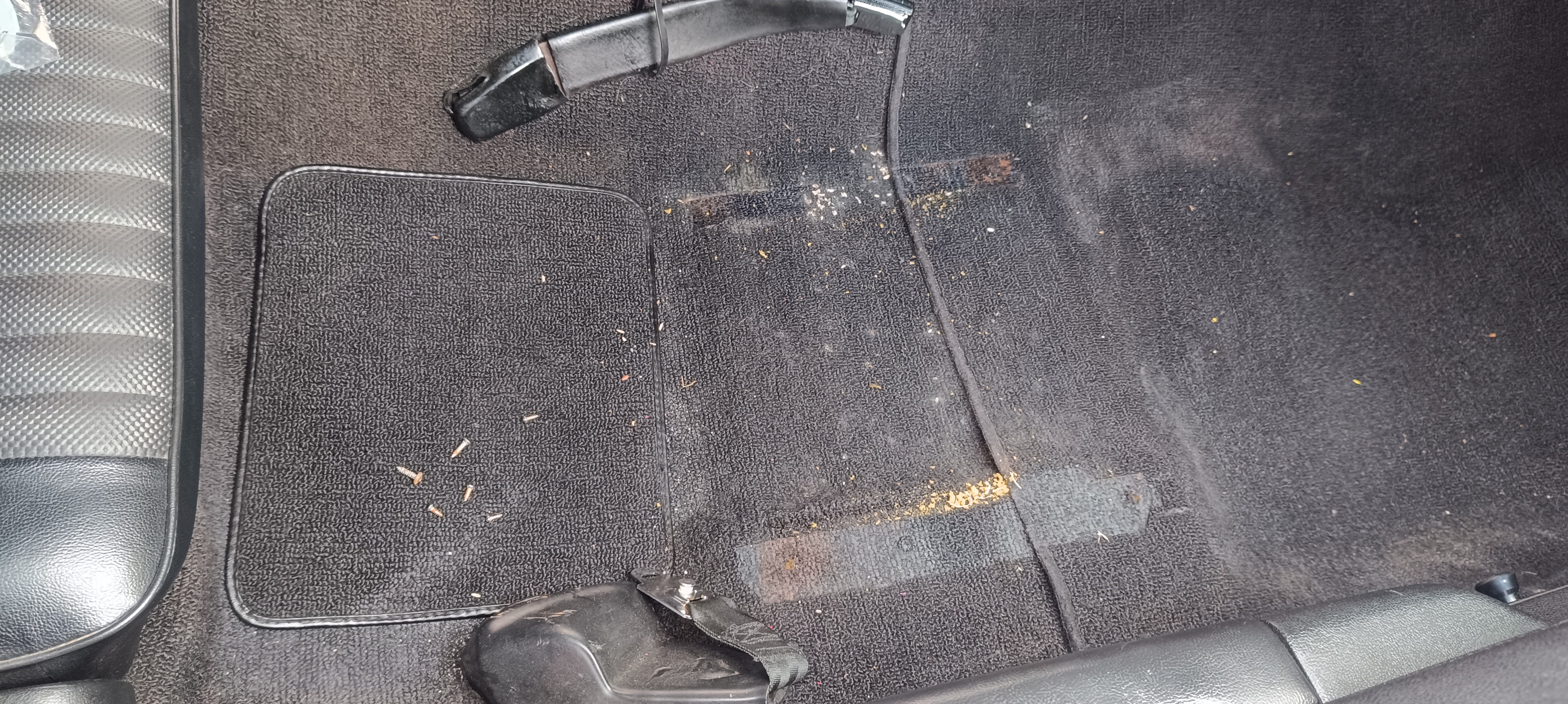

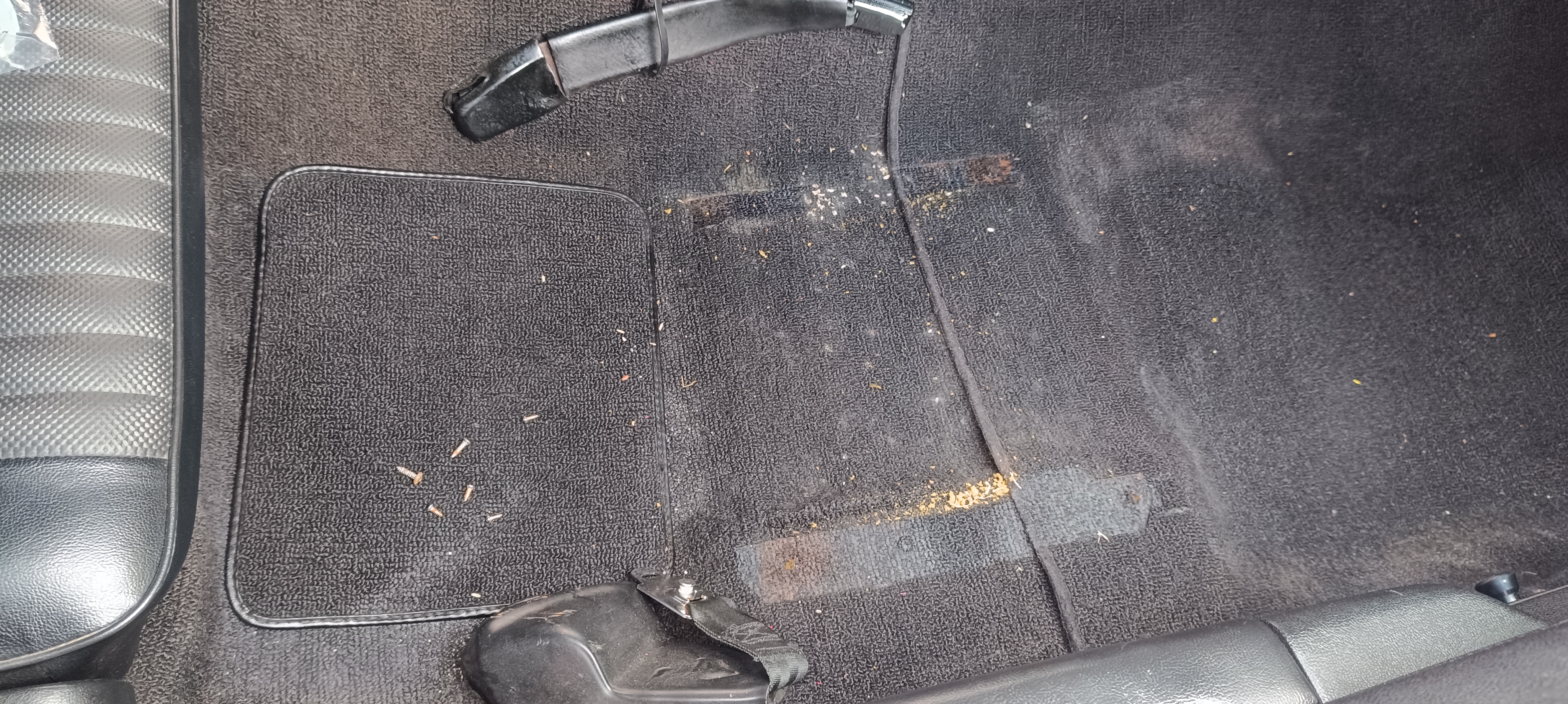

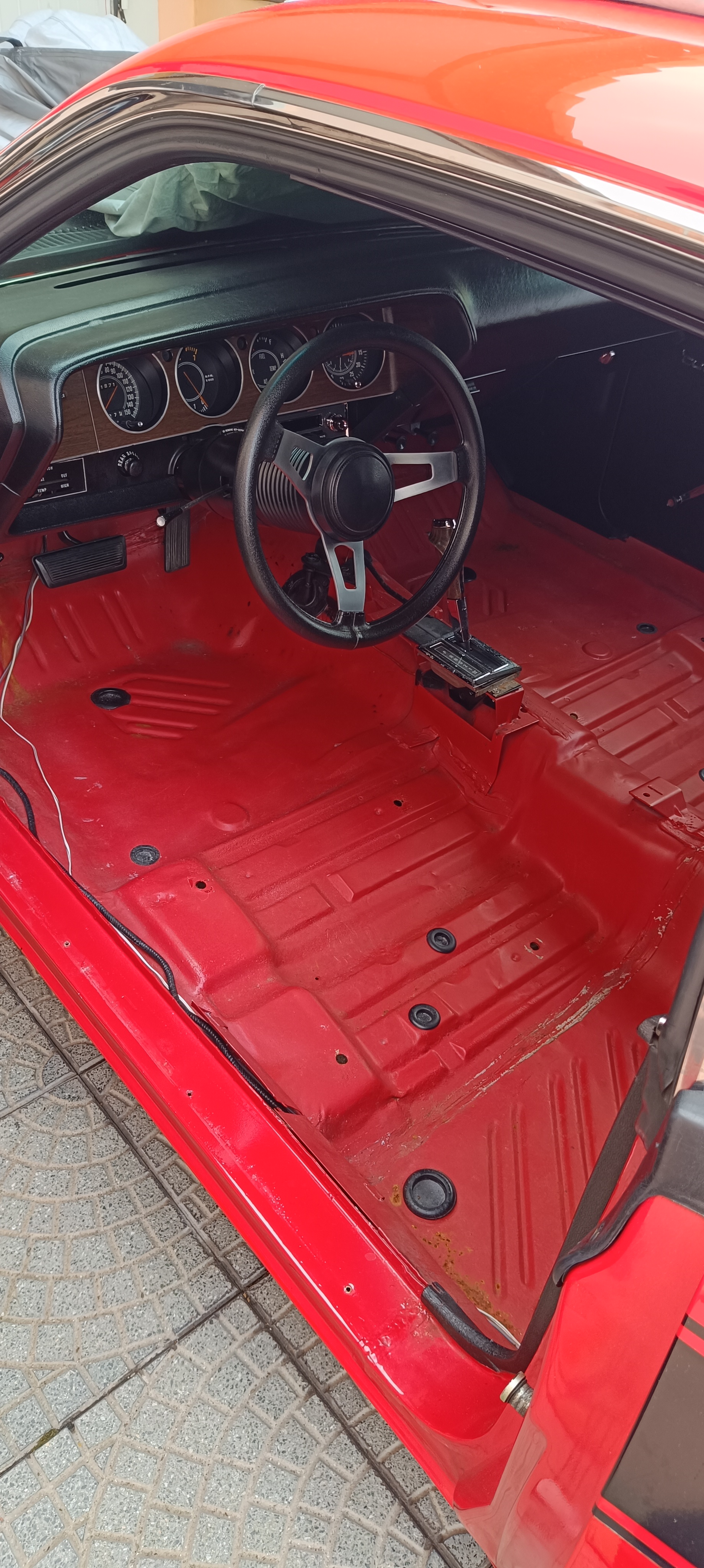

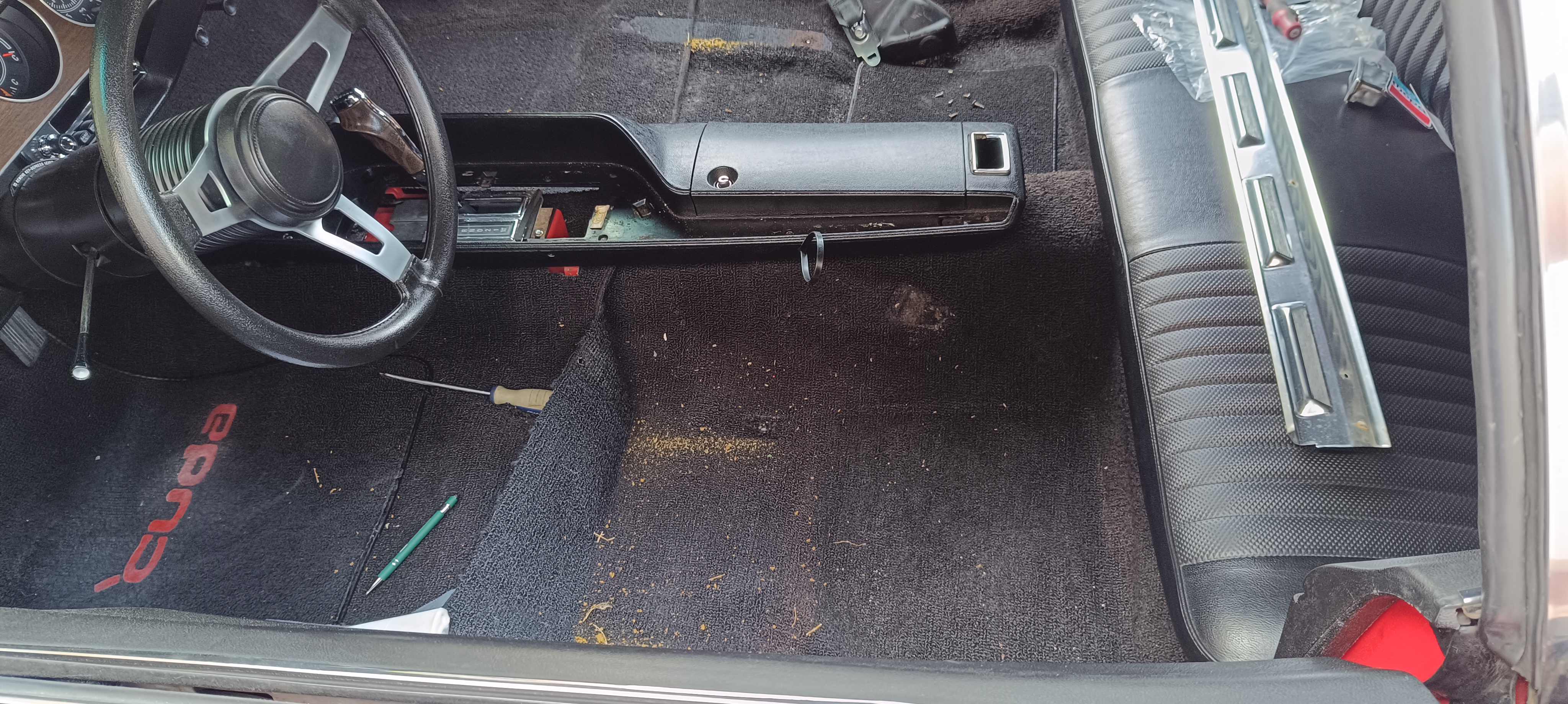

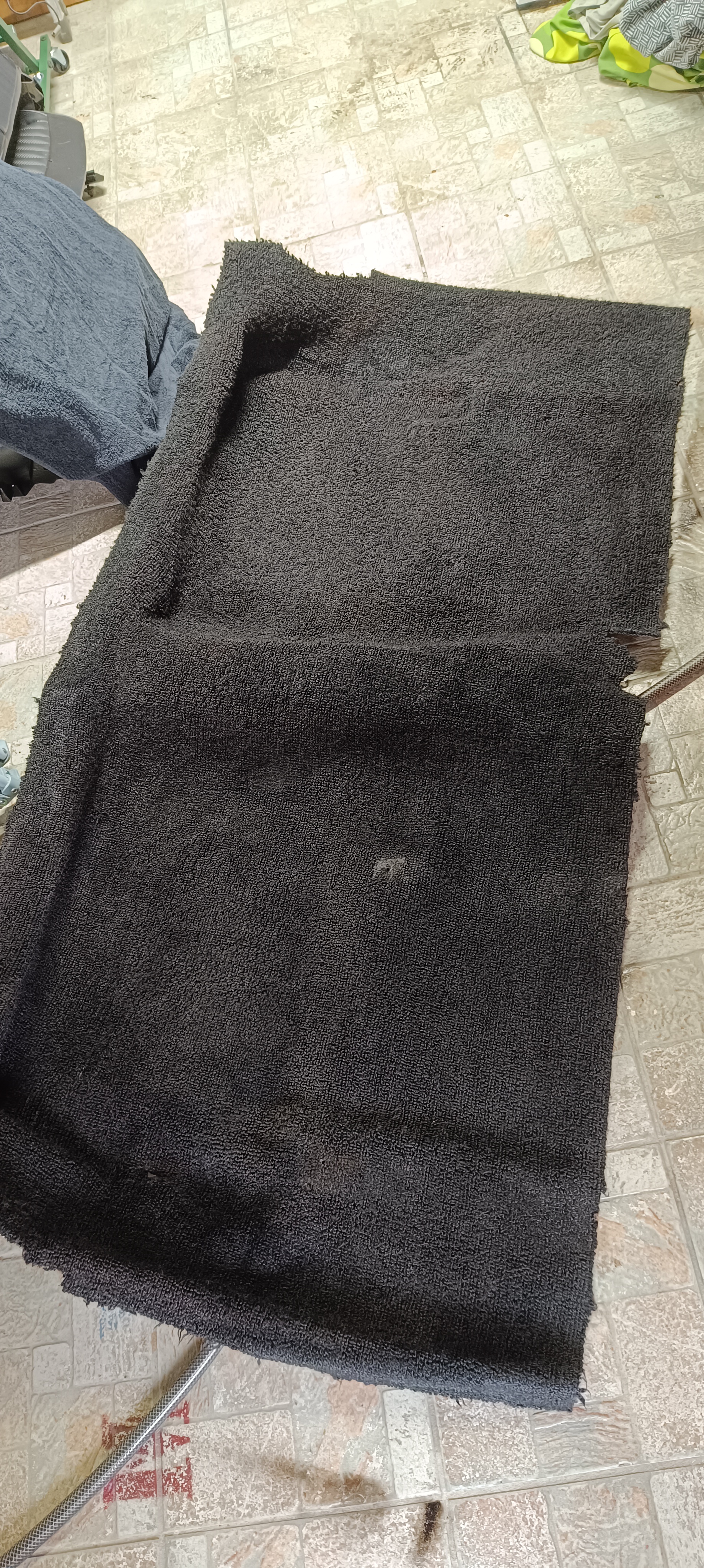

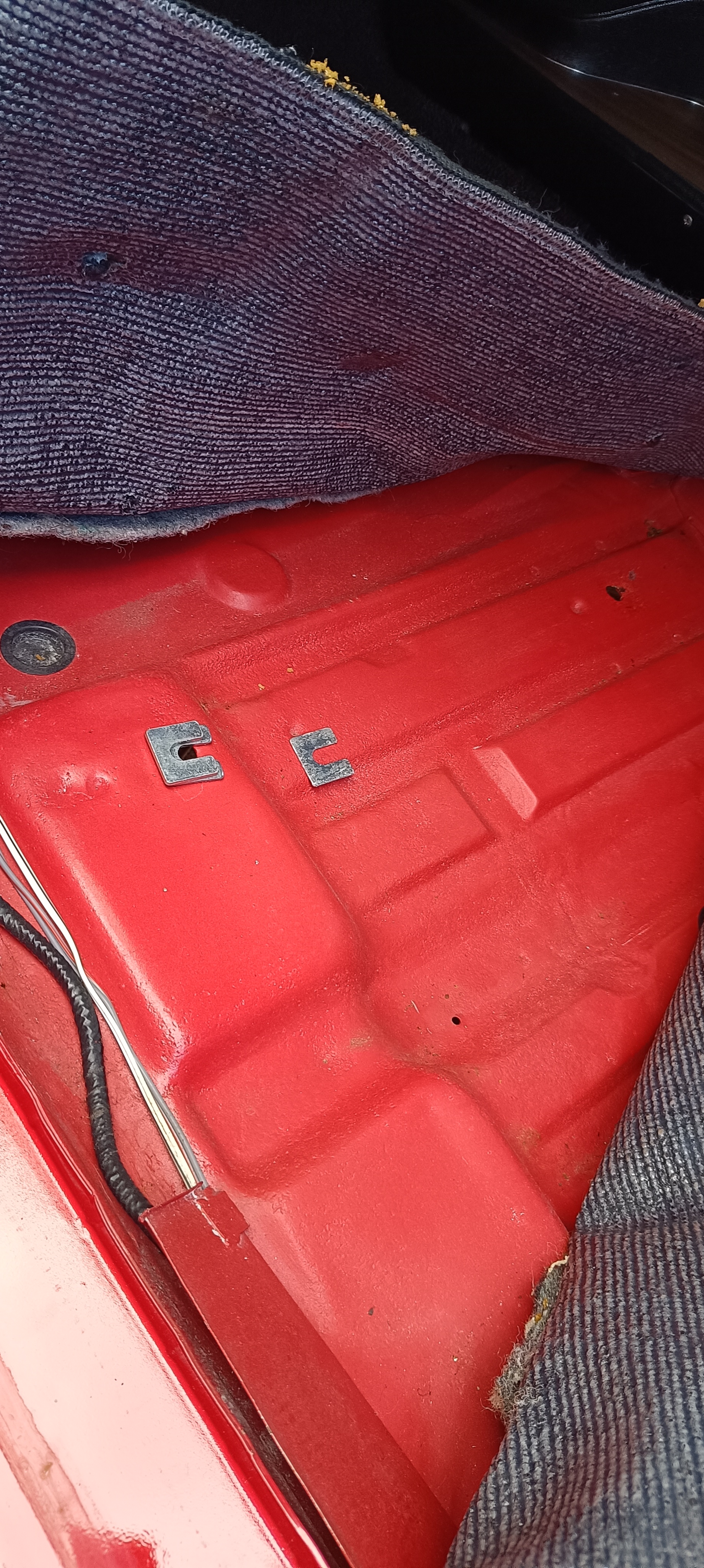

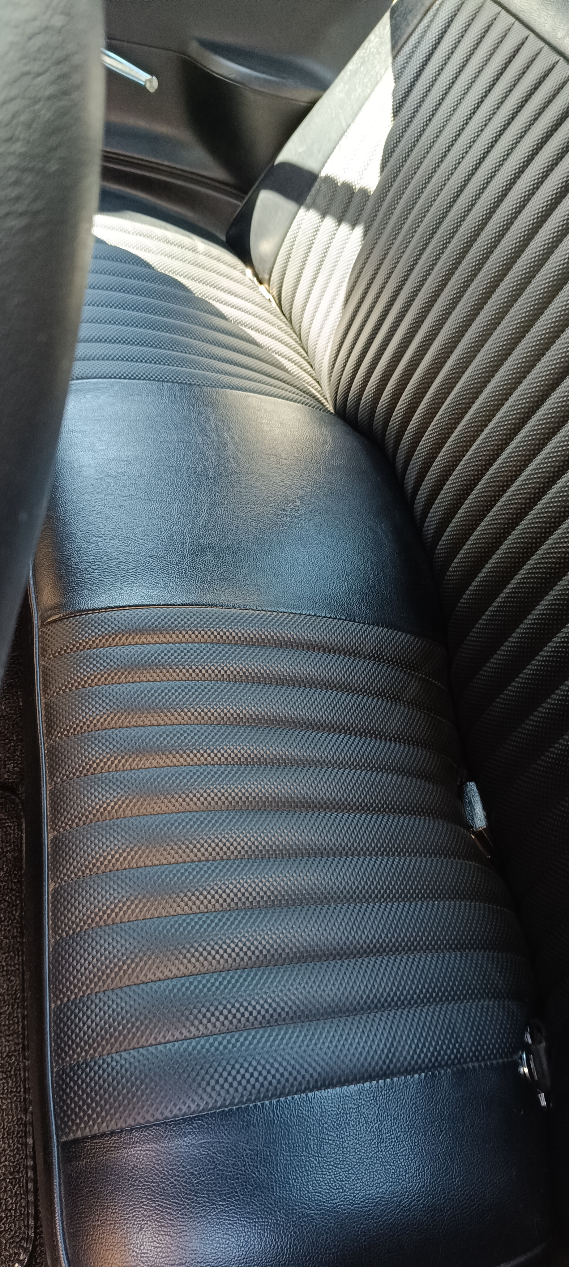

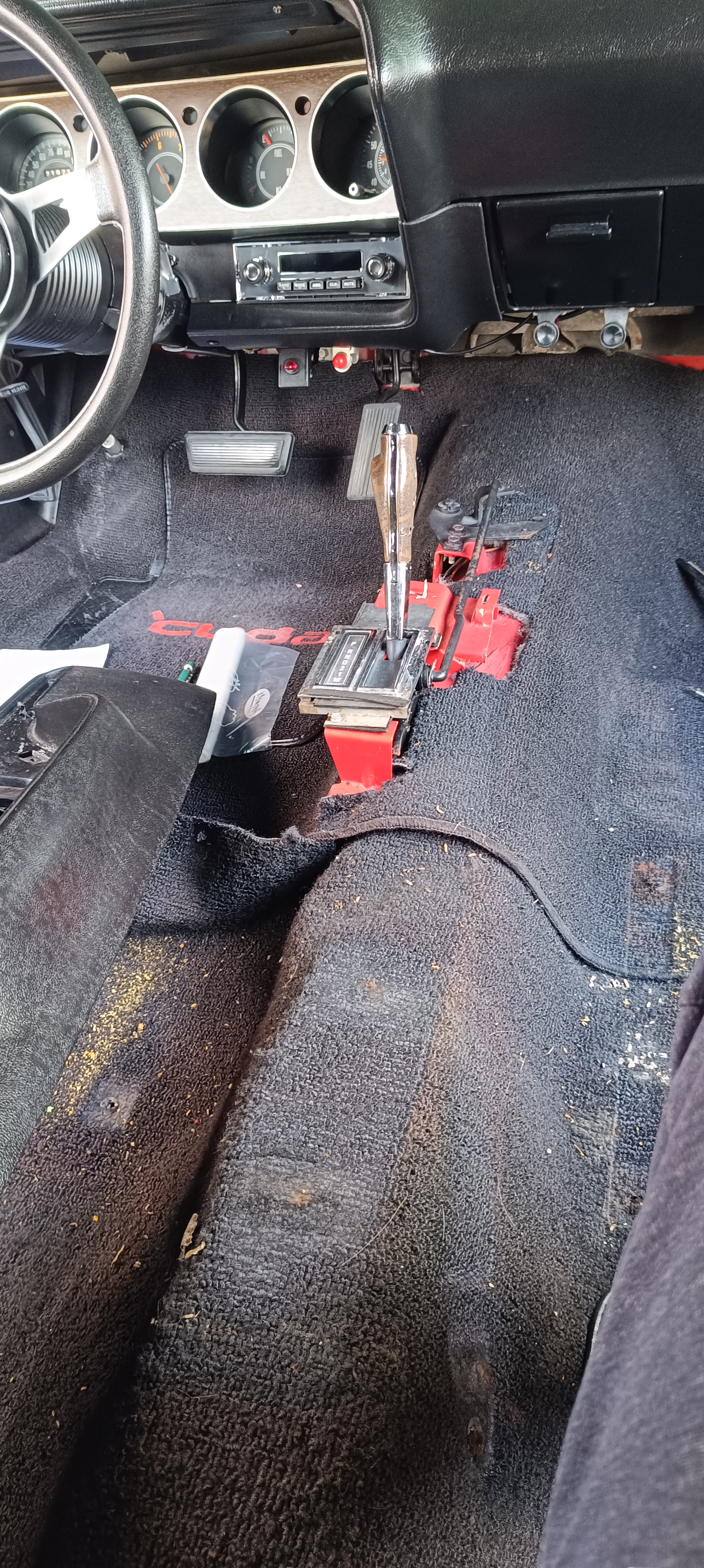

Alors quelques petites photos , démontage intérieur, plancher très propre niveau rouille ( justes quelques traces d'eau ), des crottes sous la moquette et dans les banquettes mais rien de bouffé ( ni fil, ni mousse )

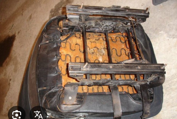

Etat des banquettes et pose du frameto
Question: j'ai un câble relié à une plaque sous les fauteuils avant ( siège chauffant?) et j'ai un câble qui part de la ceinture de sécurité?
Ensuite nettoyage moquette, pose d'un produit pour le re-ternir, c'était pas du luxe , repose de l'ensemble.

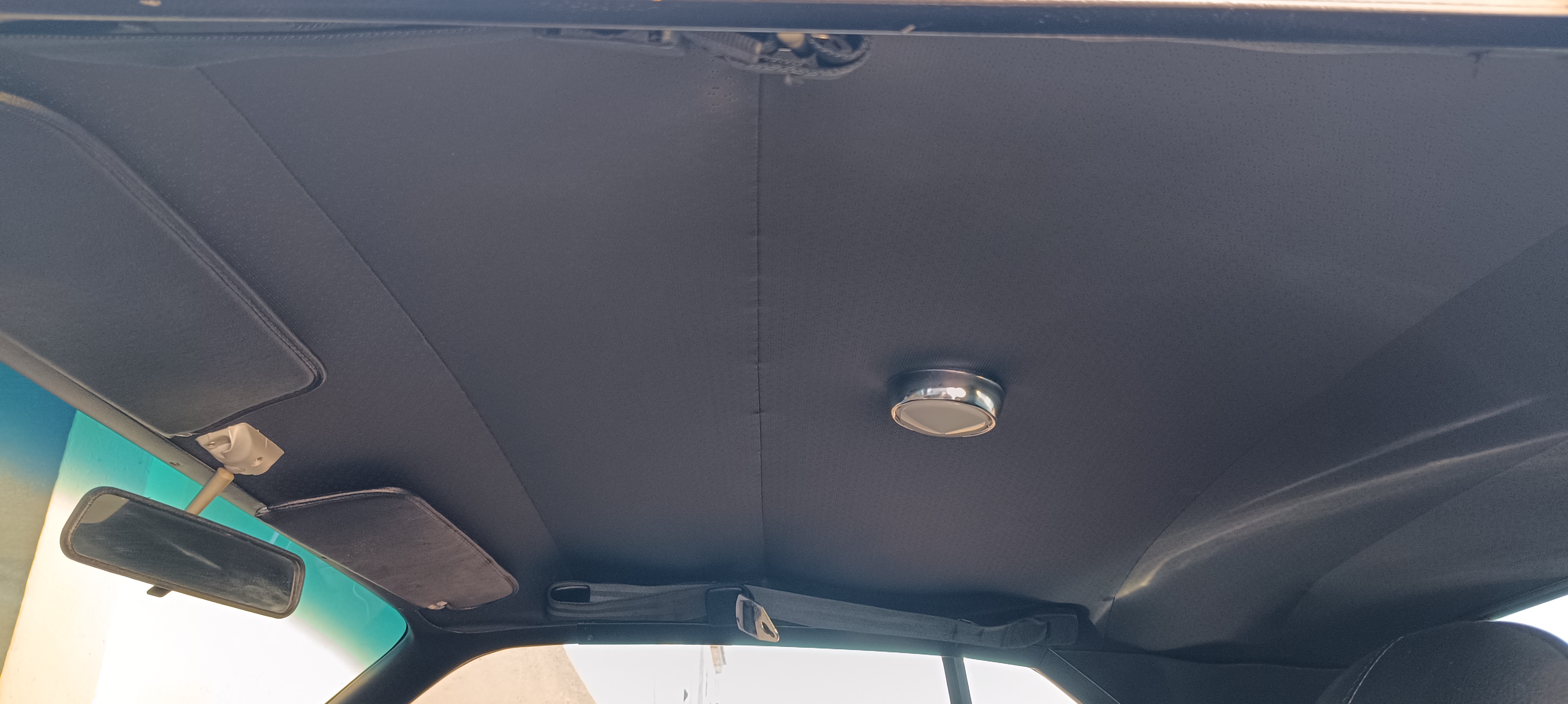

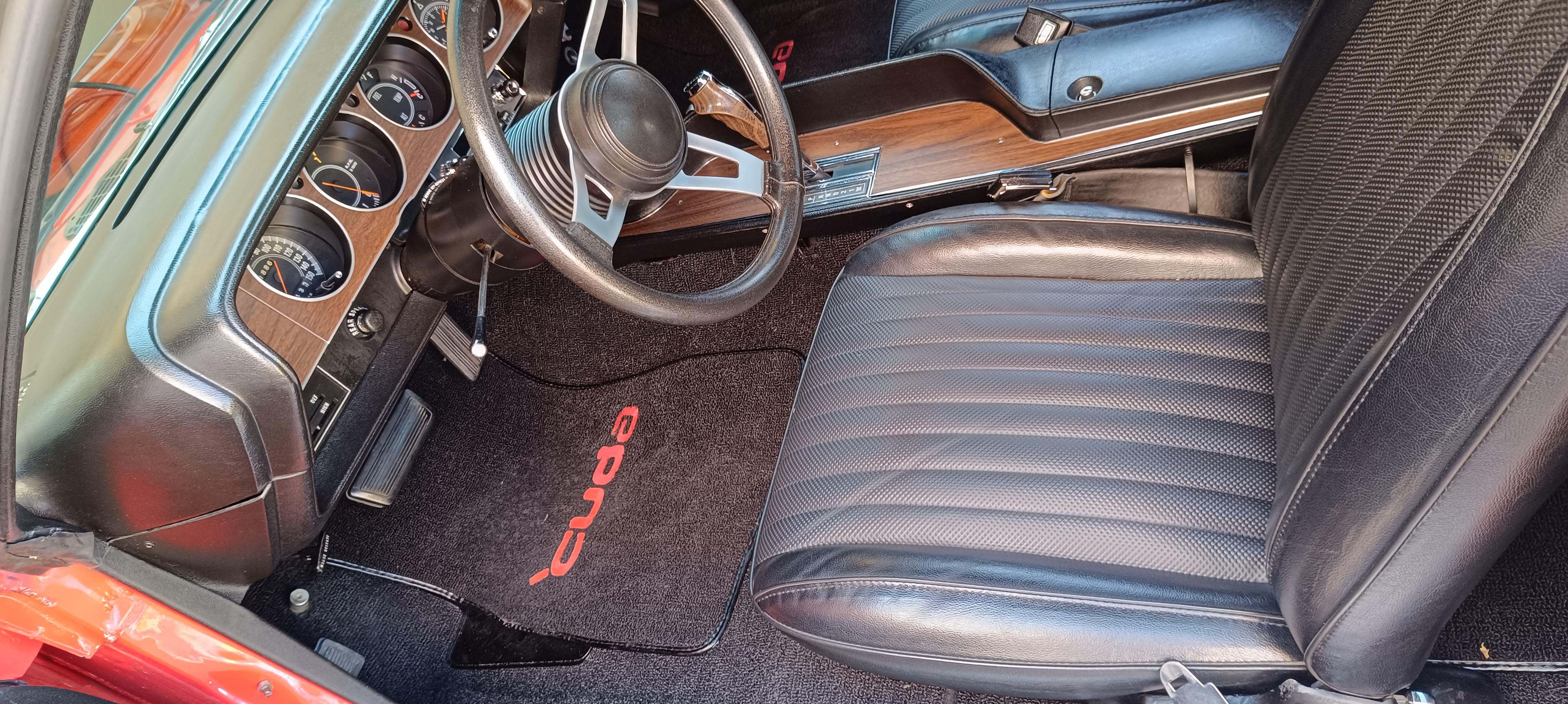

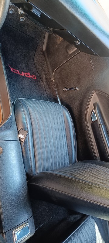

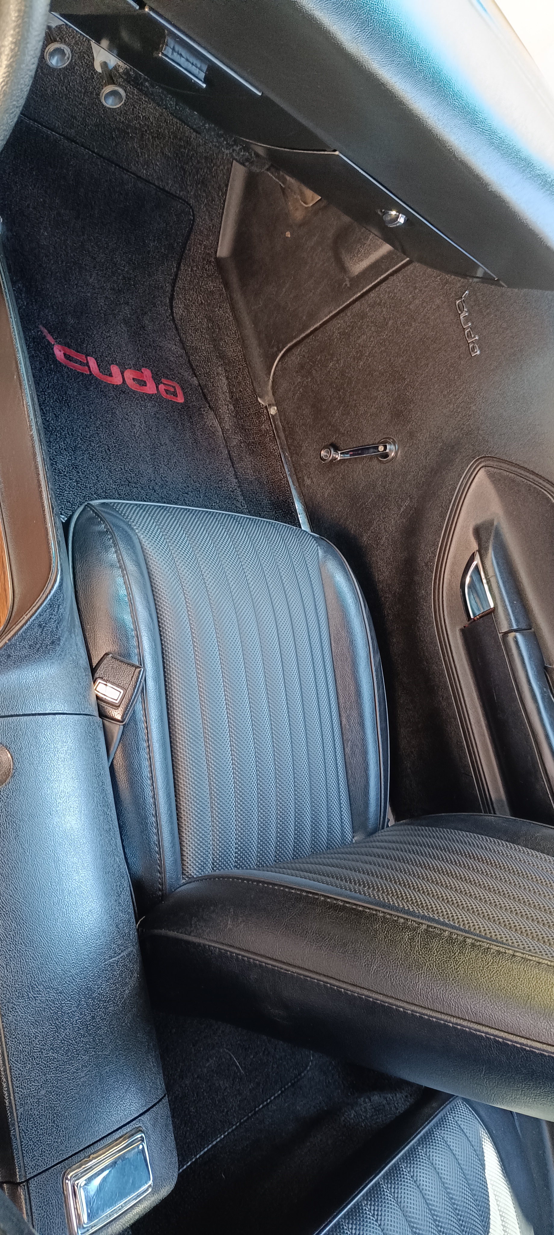

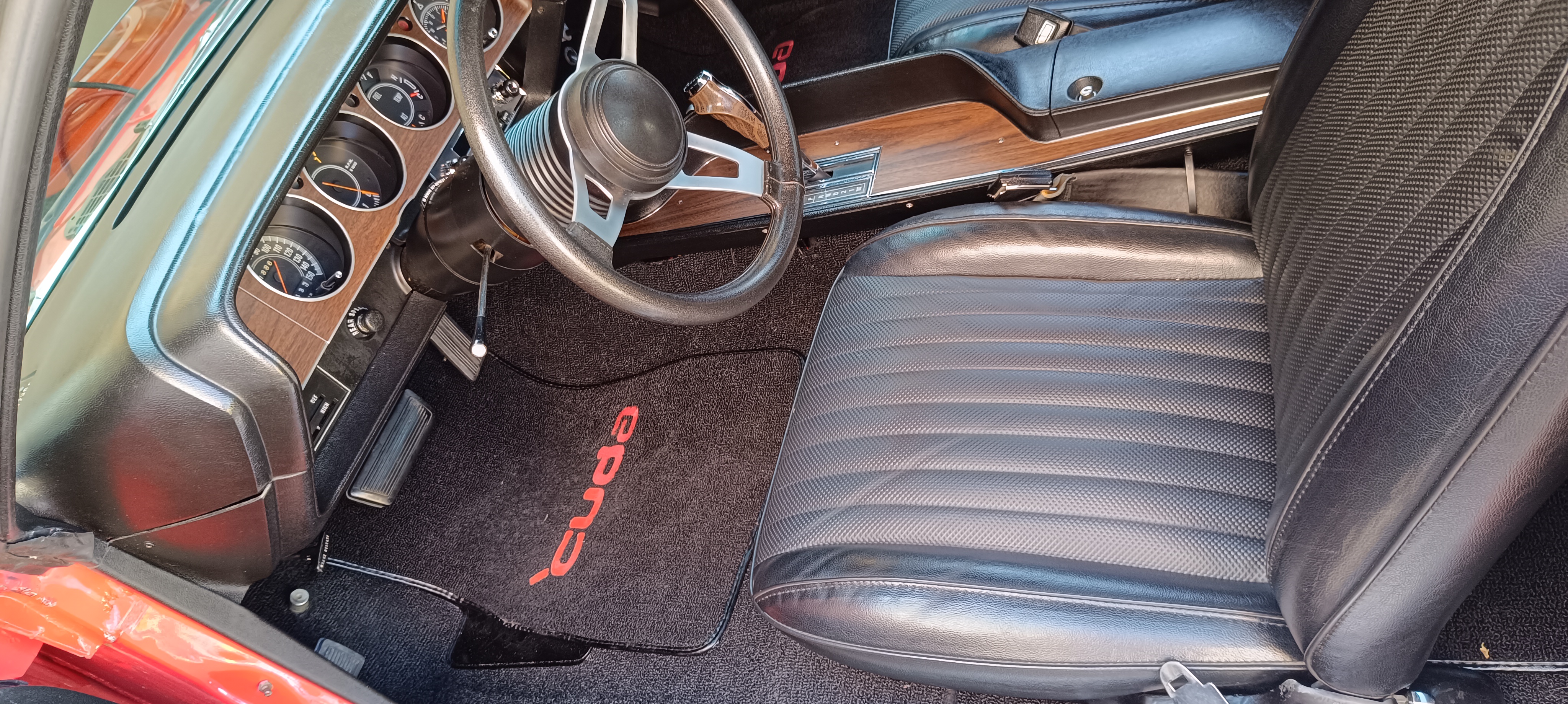

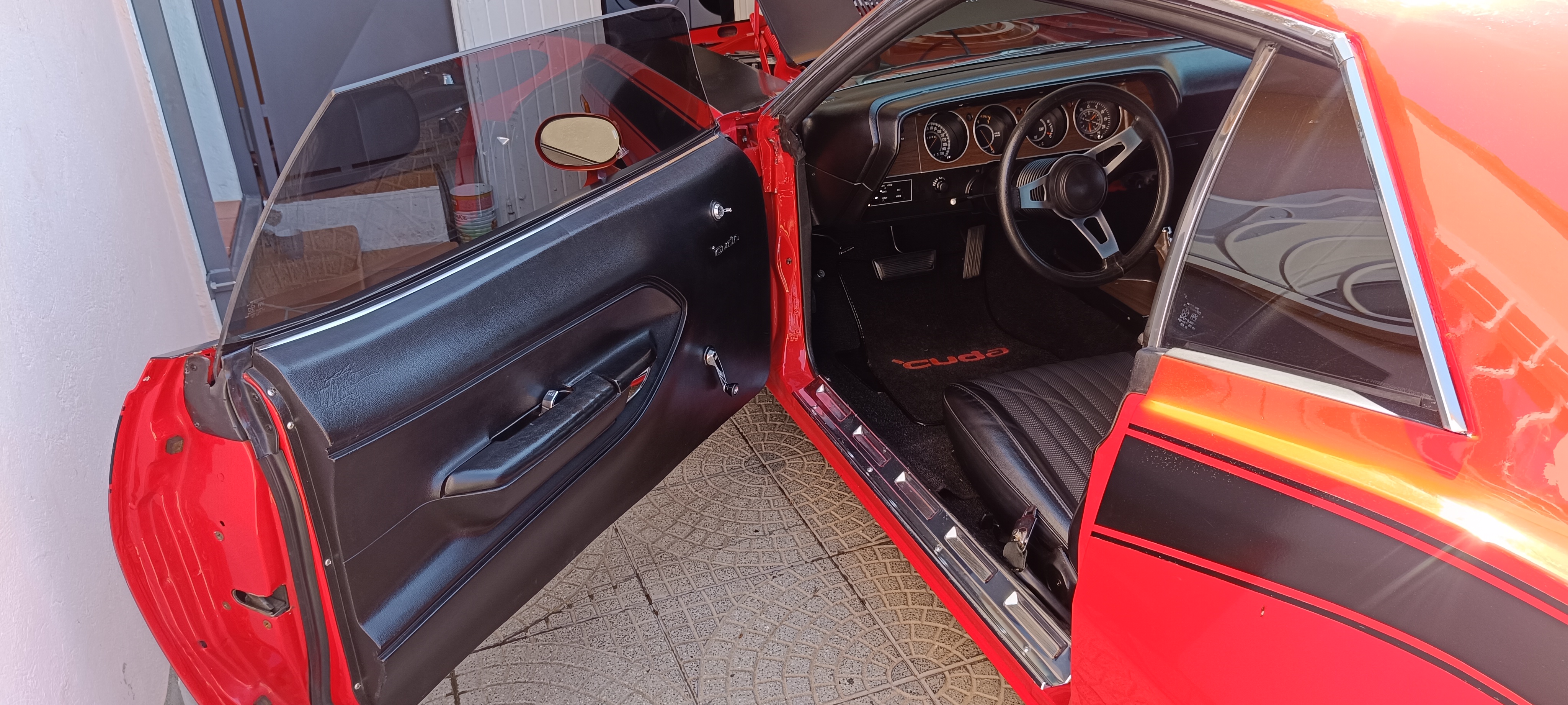

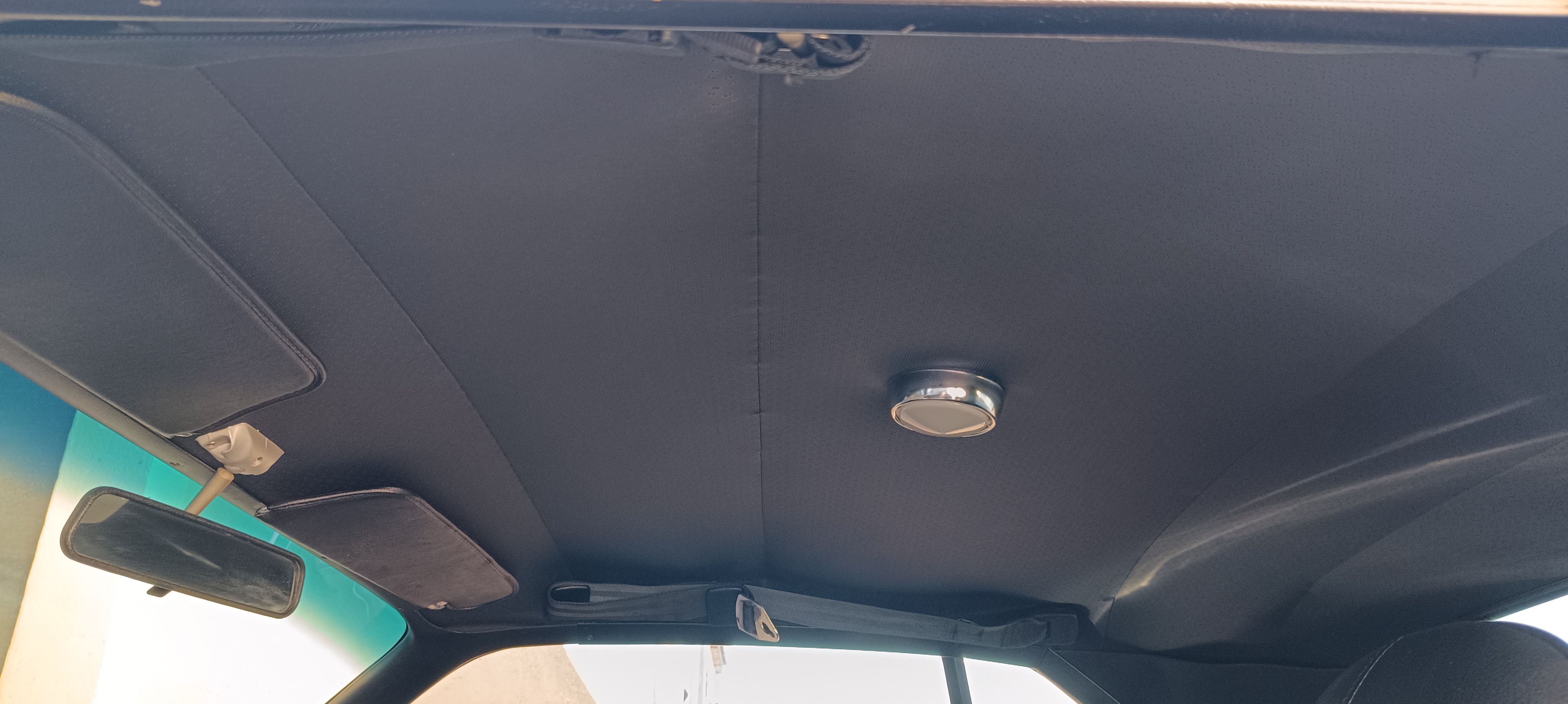

Au final, intérieur propre ( sellerie sera refaite hiver prochain surtout pour la mousse )
Mécanique moteur fini

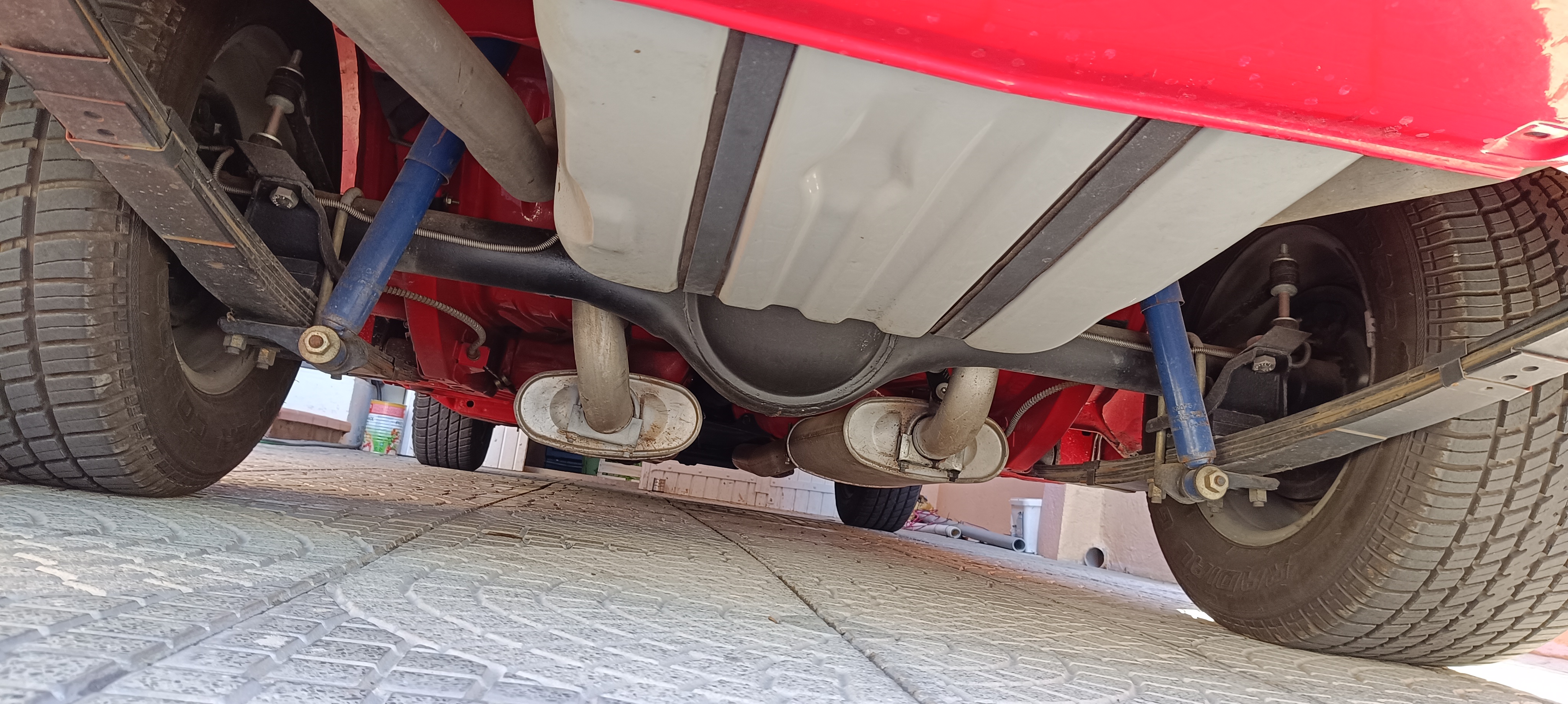

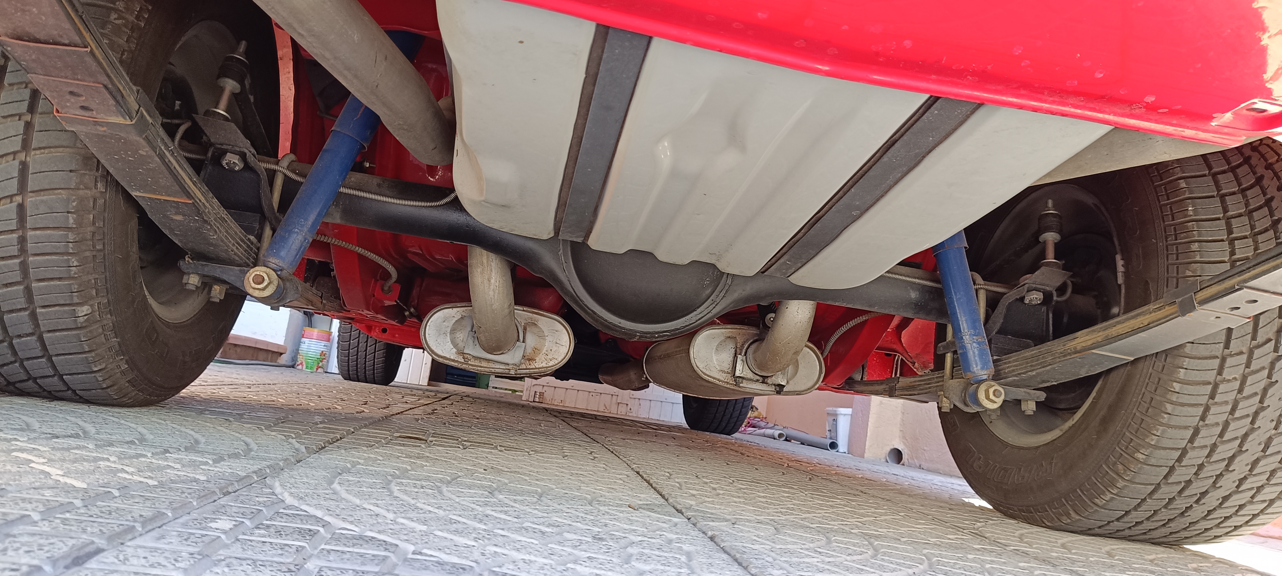

Je m'attaque aux freins et dessous après ( graissage, échappement, trains roulants,etc...)
-D'origine collé avec un cordon de butyle, ça peut se coller à la colle à parebrise, mais faut idéallement mettre des cales de quelques mm d'épaisseur sinon la lunette est trop plaquée et les baguettes "flottent" ensuite.
Comme l'a dit max ,si les agrafes sont pourries c'est gérable, autrement ça demande un petit coup de main (et les bons outils, ça c'est pas mal :https://www.amazon.fr/JNNJ-Demontage-Ga ... GM4MX?th=1)
faut bien repérer où se trouvent les agrafes pour forcer directement dessus, ne pas hésiter à mettre du scotch de masquage pour protéger la vitre, avec un morceau de contreplaqué fin pour pouvoir faire levier sans appuyer contre le verre.
Je conseille d'utiliser des cales et petits outils en plastique pour écarter les baguettes et repérer les clips.
