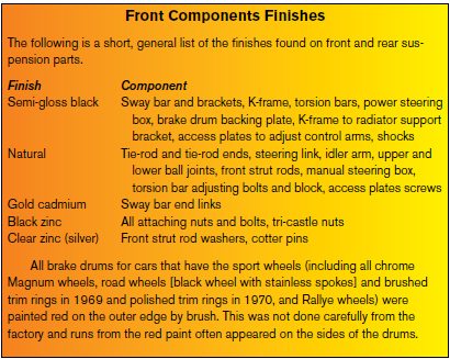

Mon tableau, ça vaut ce que ça vaut....
Tableau des finitions des soubassements.pdf
(175.73 Kio) Téléchargé 298 fois

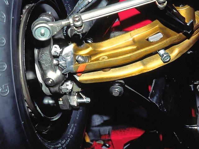

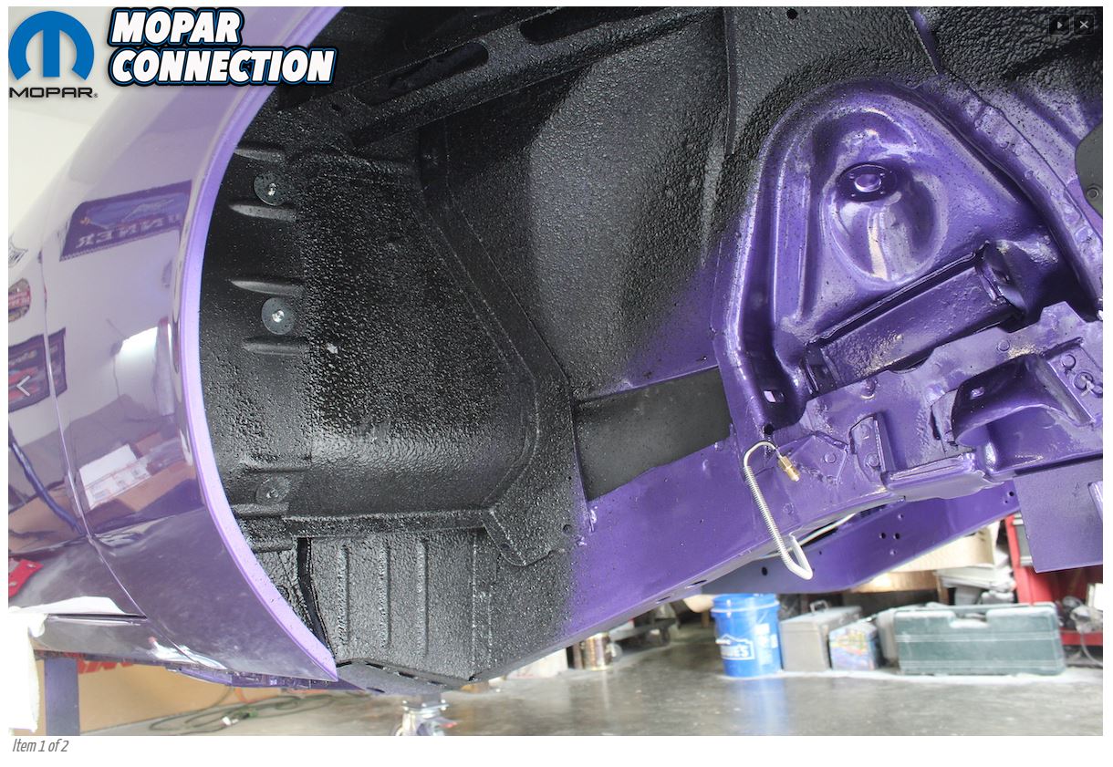

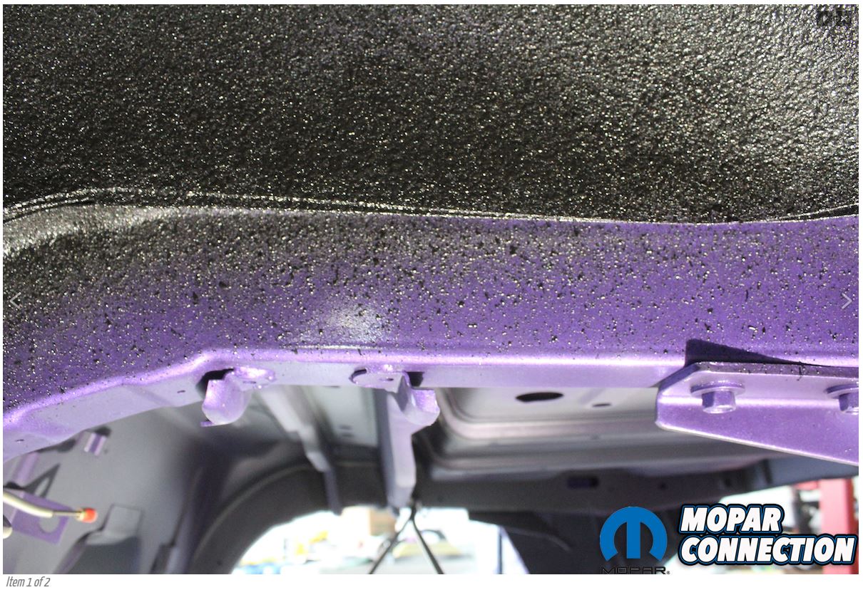

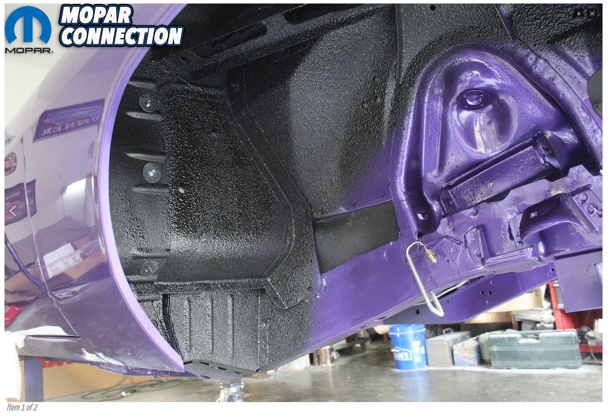

Les lower control arms n'étaient pas peints; ils étaient plongé dans un bain de COSMOLINE en les suspendant côté fusée. C'est normal qu'une partie ne soit pas protégée.

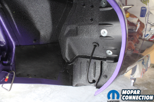

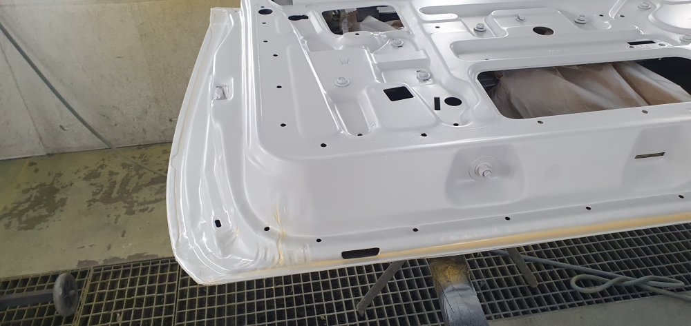

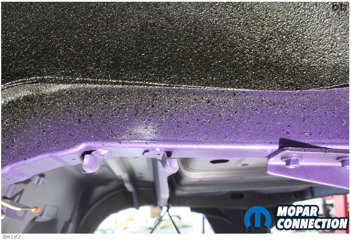

L'anti-gravillons et le plancher en apprêt. Il ne faut pas masquer les longerons pour avoir une limite bien nette entre l'anti-gravillons et la peinture; à l'usine ils ne se faisaient pas ch..r avec ça!
Passage de roue arrière et plancher en apprêt:
Passage de roue avant:
Splash shields et câble de frein à main barbouillés:
Mopar con 61.jpg (322.06 Kio) Consulté 6763 fois
Beaucoup d'infos sur Mopar connection mais aussi sur FABO et les épisodes de Graveyard Cars (il y a des erreurs chez eux d'après moi).

Quand je dis barbouillé c'est la réalité.
En usine ils ne masquaient rien ; c'était fait en 2 coups de pistolet et quelques secondes

L'antigravillon dans les passages de roues n'est pas inutile et facile à faire.
Sur ma Charger AMAG , à priori l'antigravillon sur tout le plancher faisait partie du "Swiss Finish" qui était la marque de fabrique de ses voitures

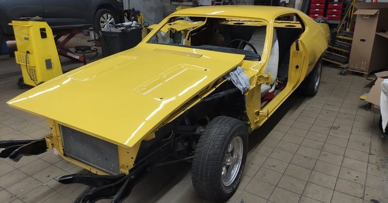

L'antigravillons dans les ailes est fait, et pour le barbouillage j'avais vu des photos et c'était effectivement très grossier vu le résultat

C'est bon pour le masquage du support en noir, ce sera fait :wink:

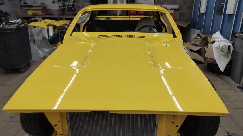

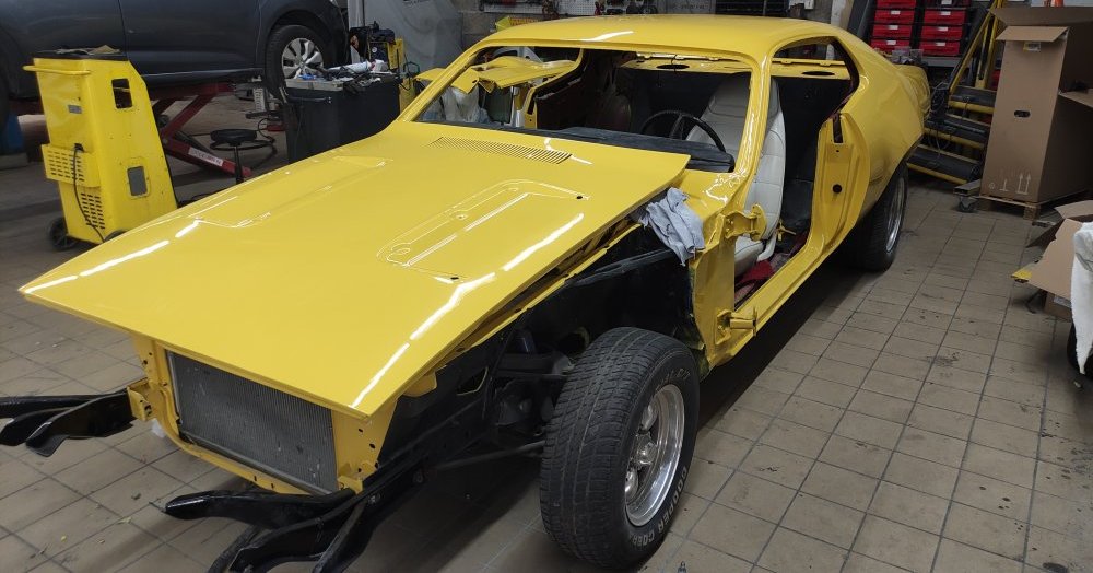

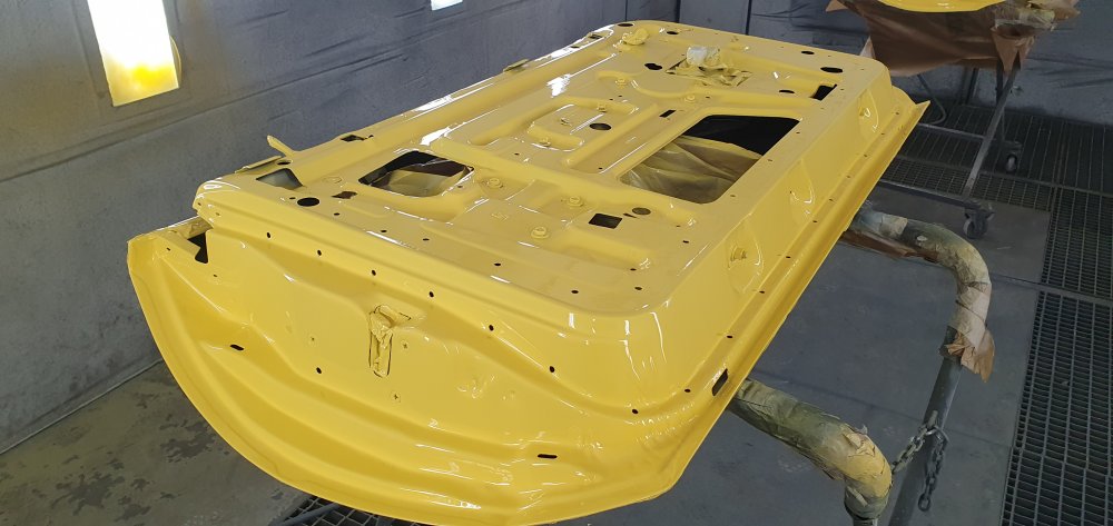

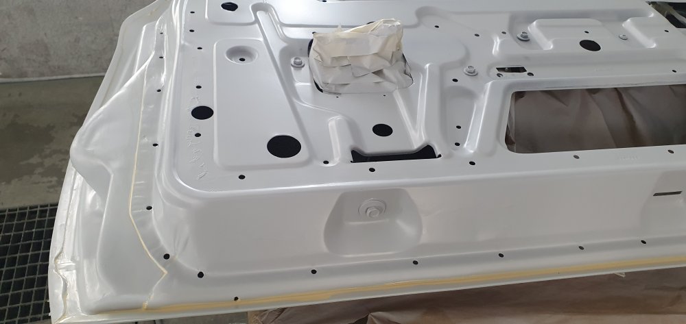

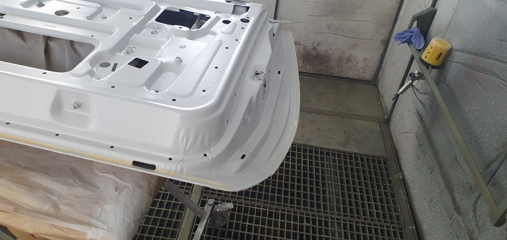

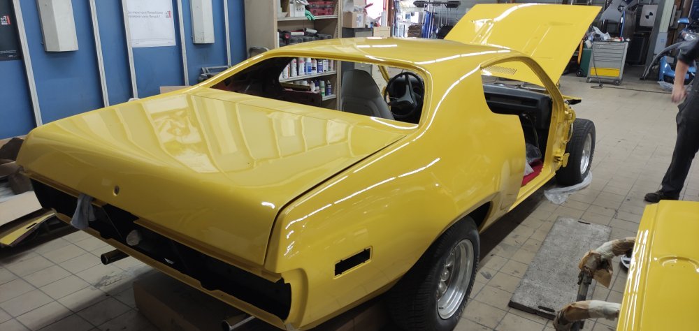

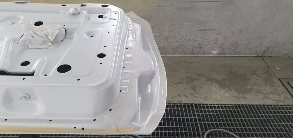

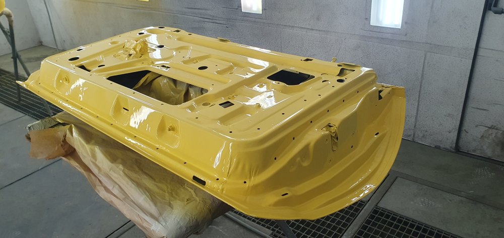

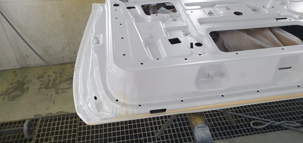

Voici les nouvelles du jour :happy-cheerleadersmileyguy: :happy-cheerleadersmileyguy: :happy-cheerleadersmileyguy:
Olive
Messages : 260
Re: Restauration Plymouth Satellite 1971
Message par Olive »

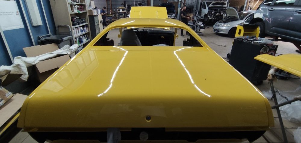

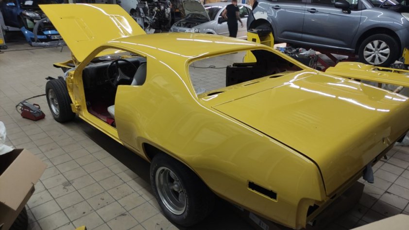

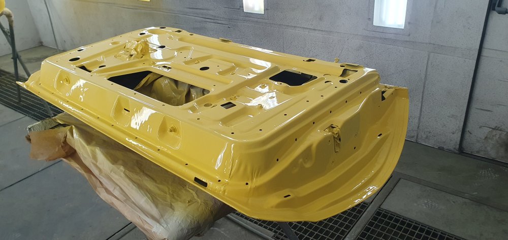

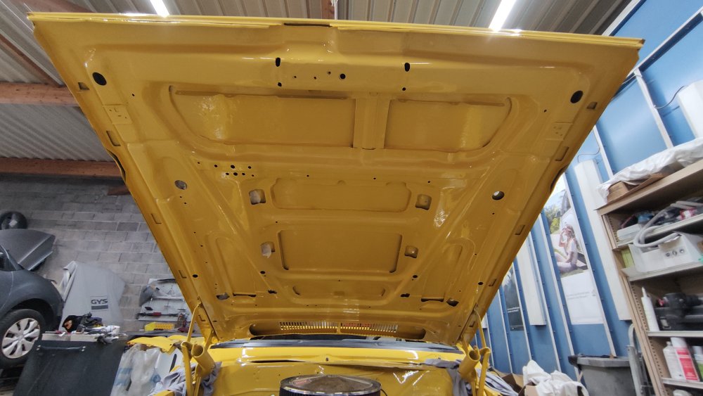

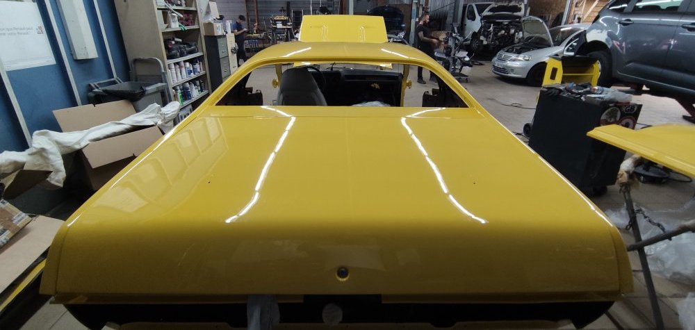

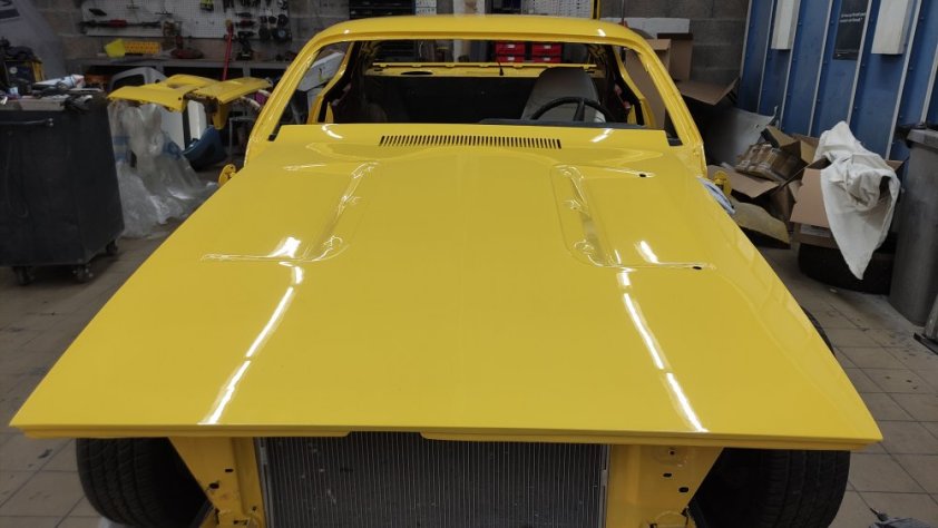

Ca progresse ...

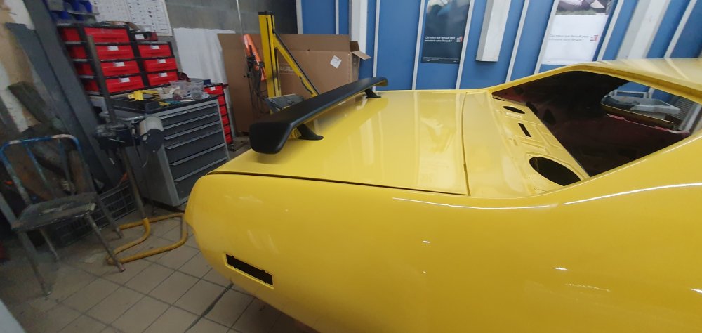

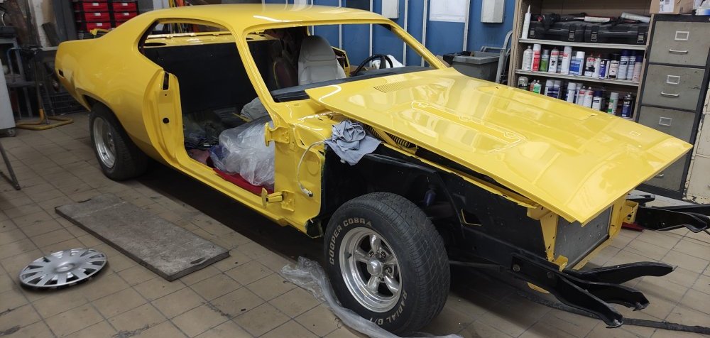

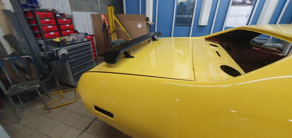

Charger976
Messages : 1276
Message par Charger976 »

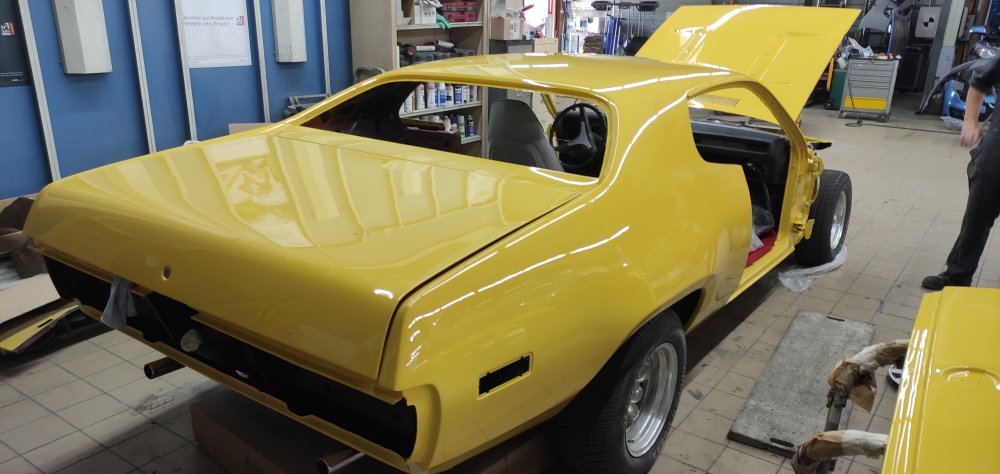

Super, ça avance bien! :clap:
Je suis jaloux, ma Charger n'est pas aussi parfaite.
Et comme je suis jaloux, je vais faire mon con.ard de base:
Ok pour l'aileron GO WING même si normalement en 1971 c'était le GULL WING qui était monté.
Mais tu ne vas pas remettre ta moquette rouge?
Parce qu'elle ne se marie vraiment pas bien avec la sellerie blanche et l'extérieur Top Banana. :whistle: :whistle:

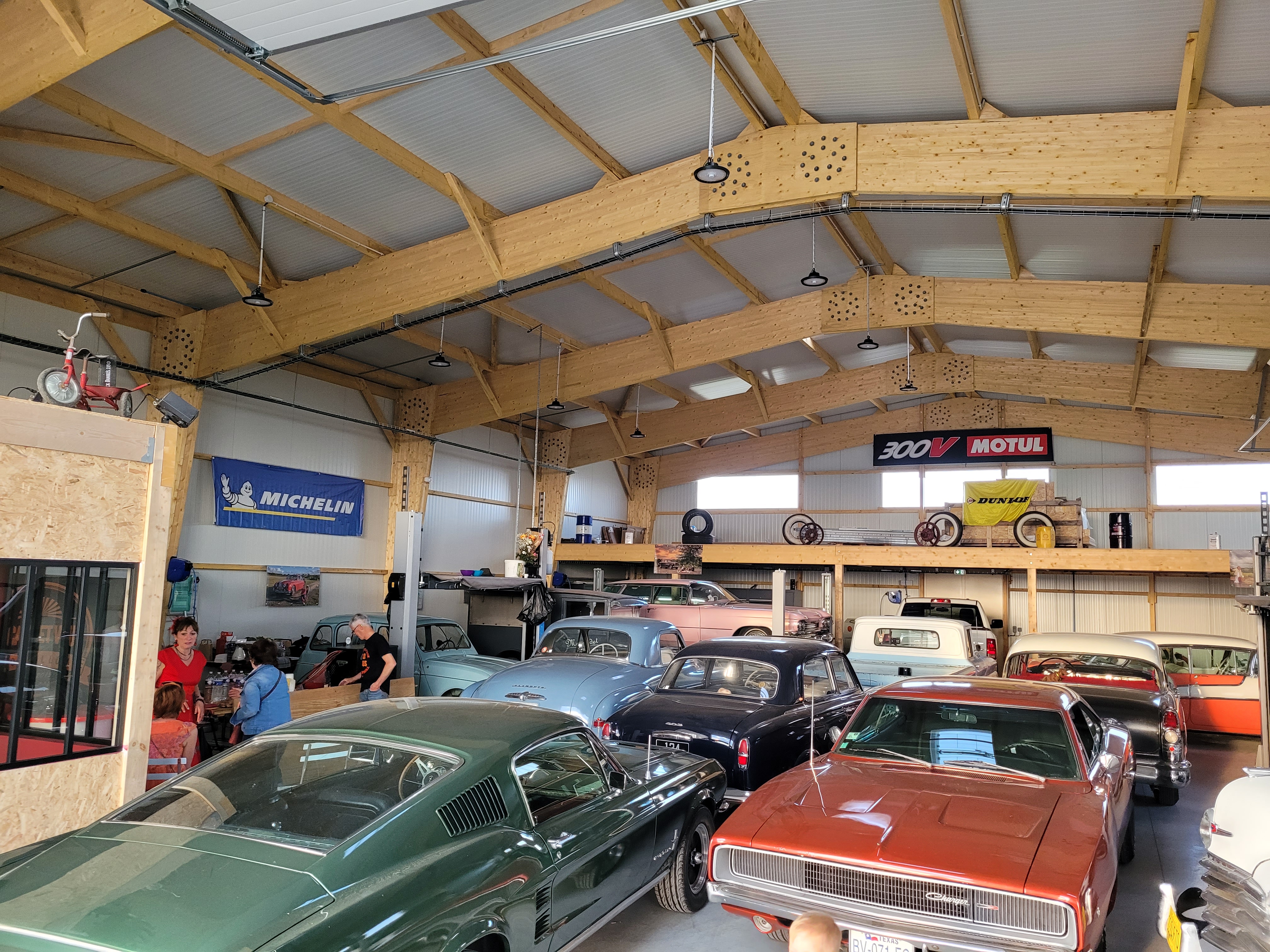

bricabroc69 a écrit :Va falloir que je fasses de la place !
Je sens qu'elle ne va pas tarder à revenir à l'atelier ! :D

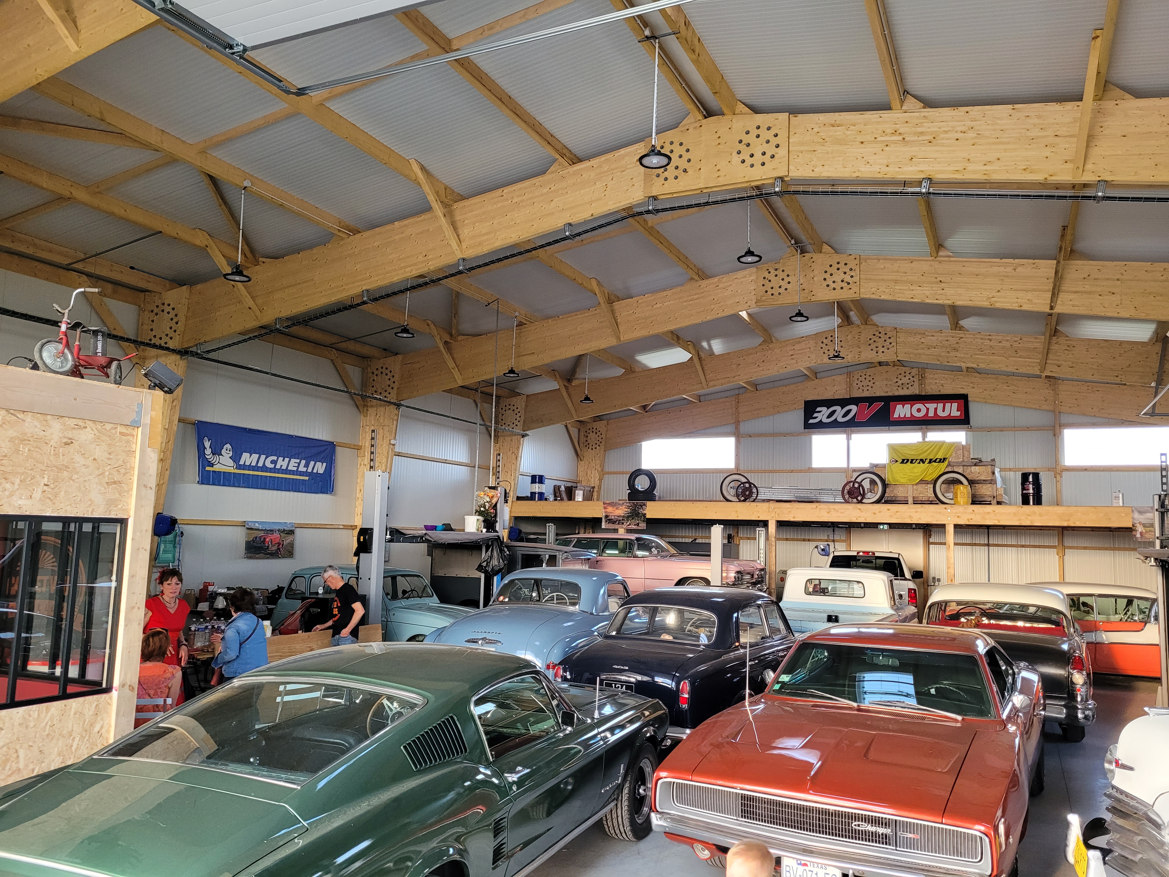

Beau bâtiment. :clap:
L'activité a l'air d'être plutôt florissante!

Olive
Messages : 260
Message par Olive »
Pour l'aileron, je sais que ce n'est pas le bon mais il est en très bon état donc ça restera comme ça :wink:
Pour la moquette, non, ça ne se marie pas vraiment bien avec le reste, et oui, c'est très moche ! :D
Mais, oui aussi, une moquette noire toute neuve attend sagement son tour dans le garage ... :dance:
