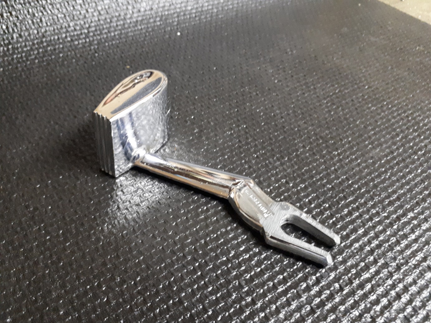

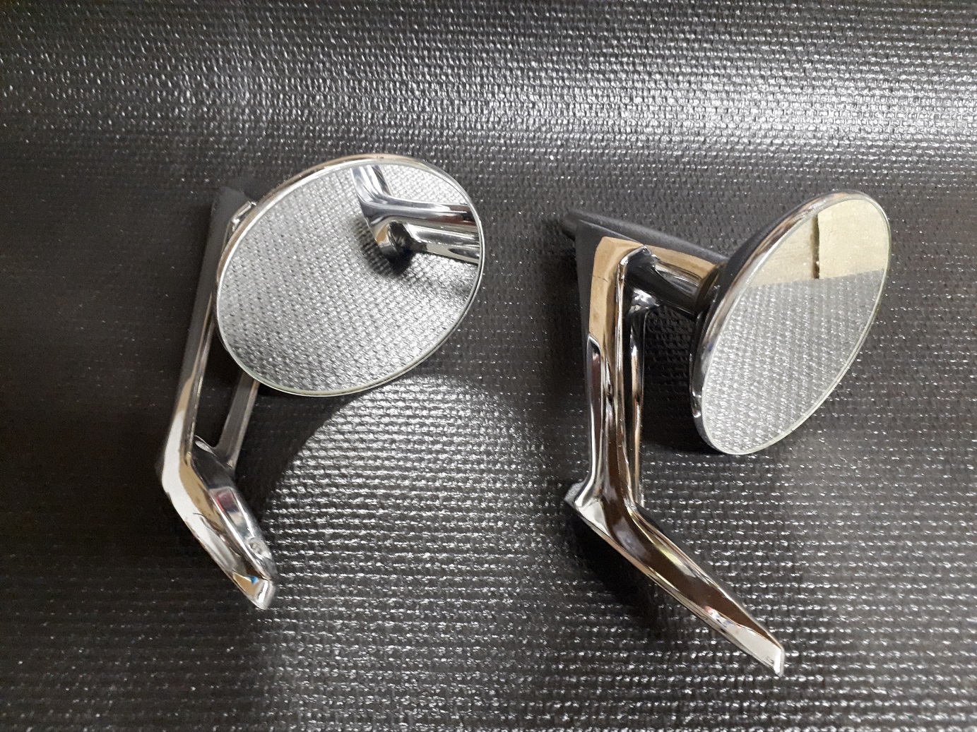

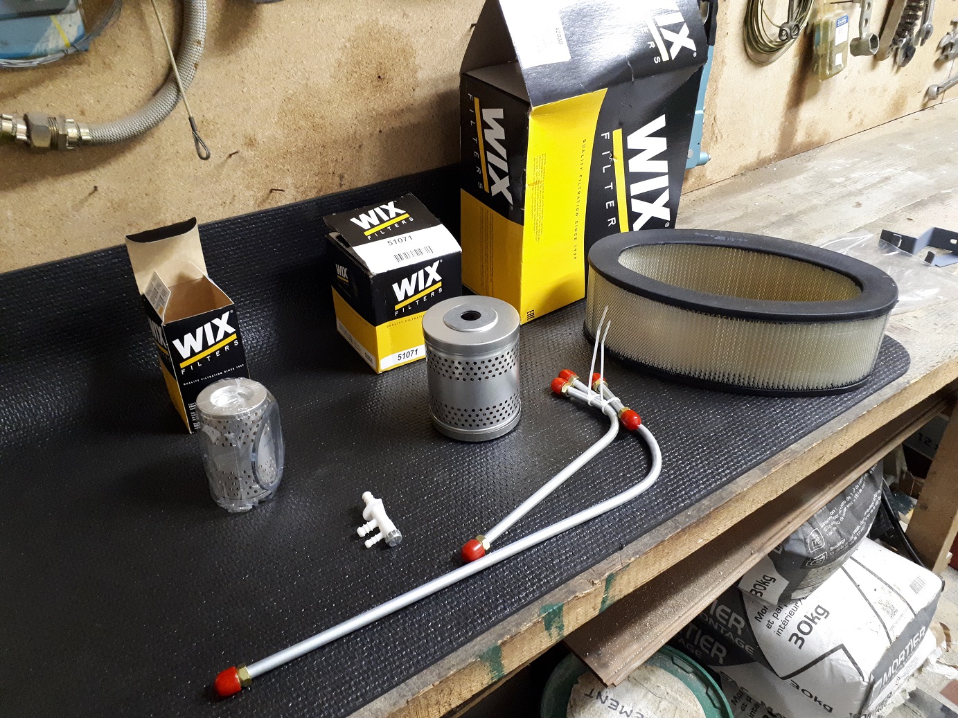

Actuellement de passage en métropole, j'ai ouvert le colis de pièces commandées pour l'Imperial '58:
Les rétros "double struts"; en très bon état. J'en suis vraiment satisfait!
La poignée gauche difficile à trouver, mais elle est là
Diverses pièces de repro (fuel line) et des consommables (filtres)

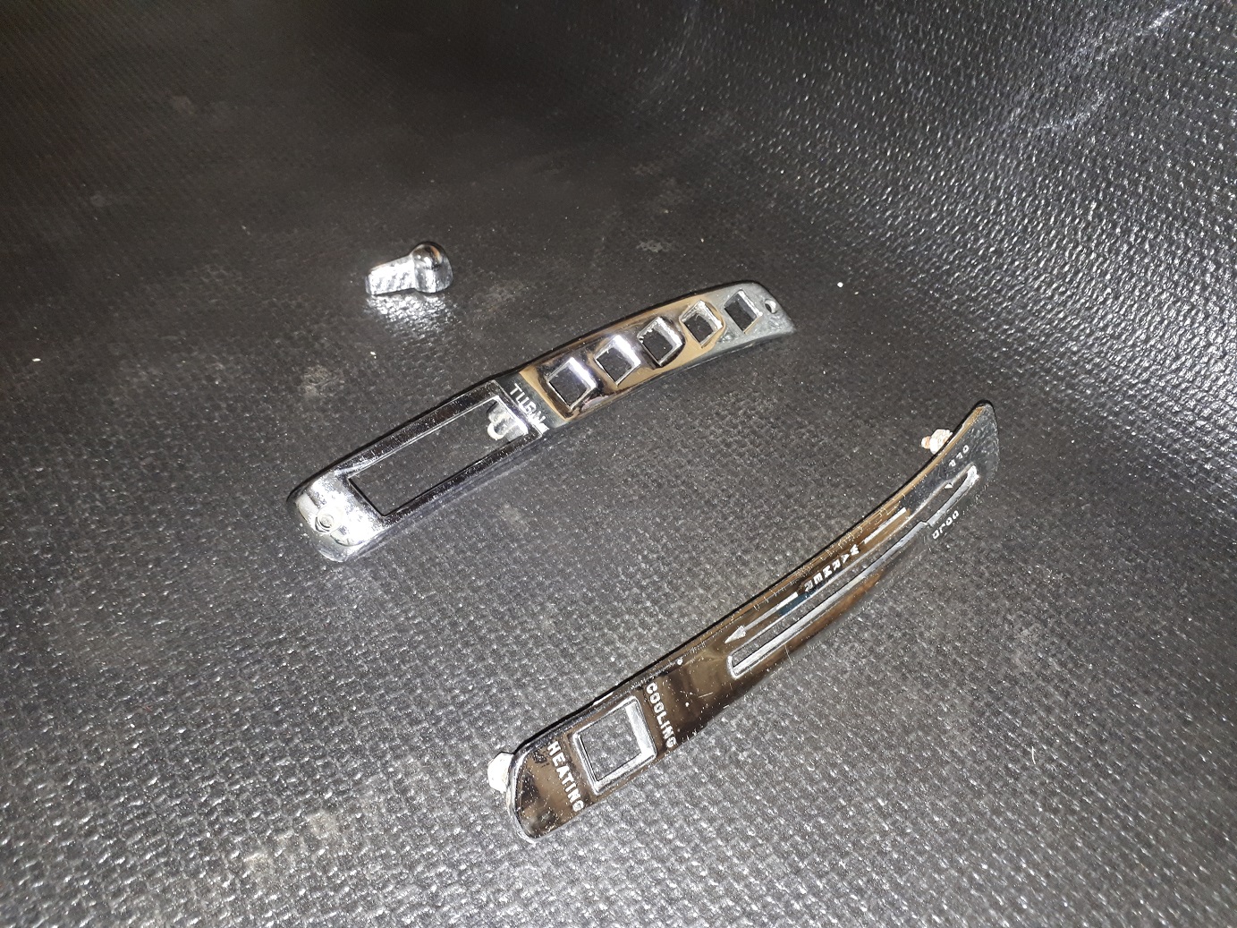

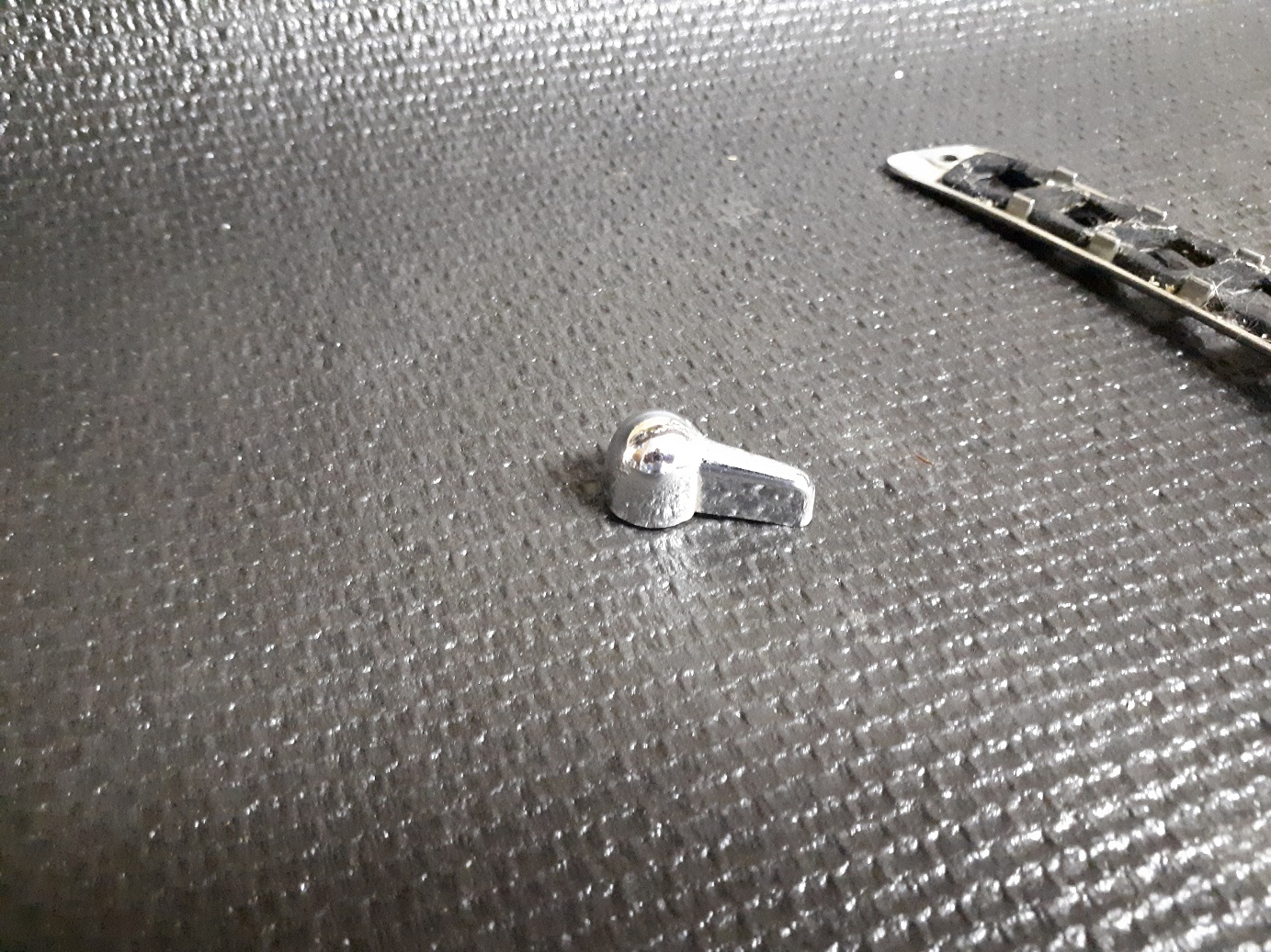

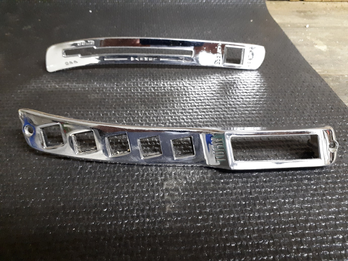

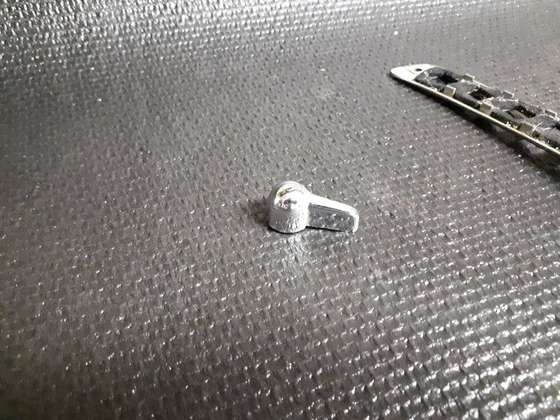

Une surprise: des pièces non commandées (mais bien présentes sur la facture): les entourages des commandes de chauffage et un bouton de verrouillage des portes arrières:
Je vends ces dernières pièces ainsi que la poignée intérieure droite qui est actuellement montée à l'envers sur ma portière gauche. Si ça intéresse quelqu'un....

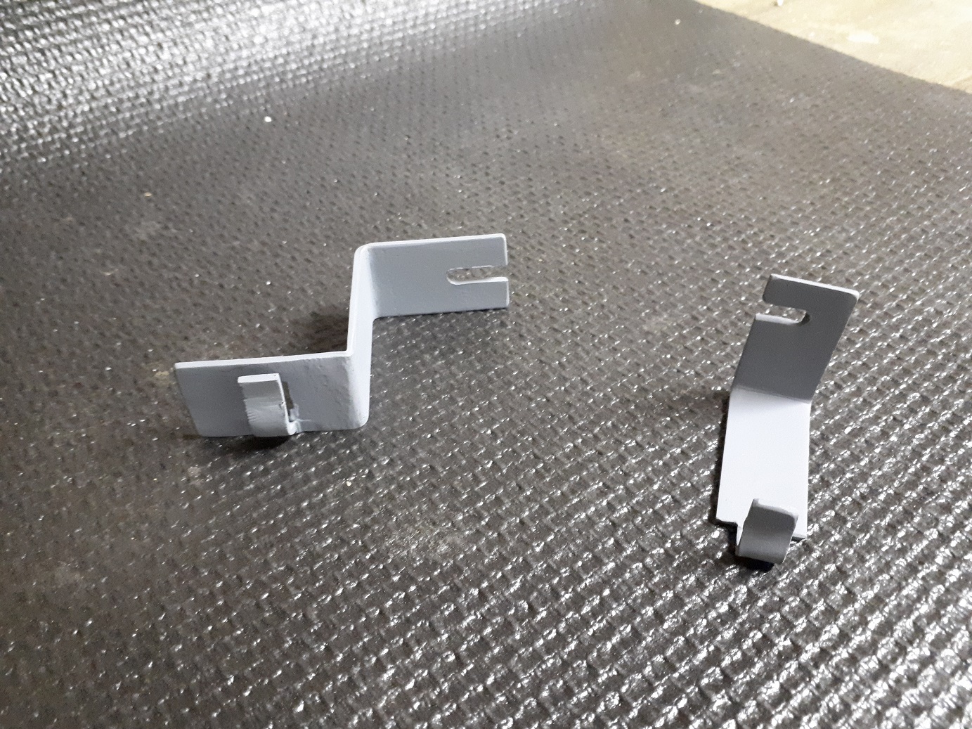

J'ai refait les supports du washer bag à partir des cotes prises par Phil64 sur sa voiture.
Les voici en apprêt.

Charger976 a écrit :les entourages des commandes de chauffage et un bouton de verrouillage des portes arrières:
Tu as reçu la version pour clim, qui a un trou en plus pour le bouton de la clim (heating/cooling). De l'autre côté, c'est l'entourage des boutons de commande de la boîte.
Oui, tout à fait.
Cependant je ne sais pas pourquoi ils me les ont ajoutés dans le colis car ces pièces sont effectivement en bon état sur la mienne et n'ont pas besoin d'être changées.

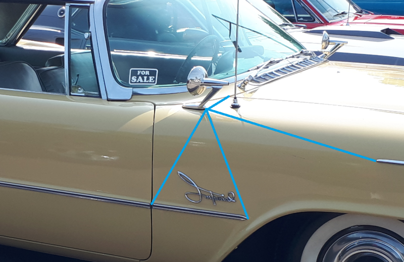

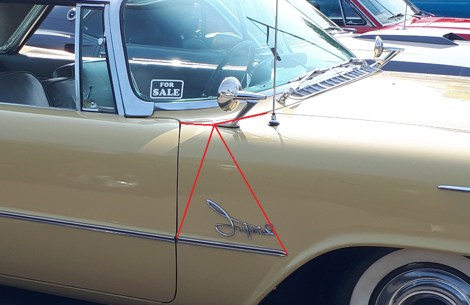

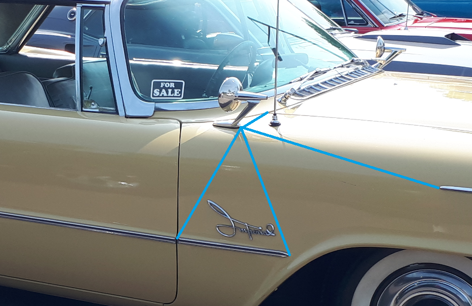

Les retros que j'ai sur l'Imperial sont posés sur les portes au lieu des ailes et ne sont pas du bon modèle.
Est-ce qu'un possesseur d'Imperial pourrait me prendre les mesures suivantes pour la pose de mes rétros?
Il faudrait les mesurer avec un mètre de couturière pour suivre les contours de la carrosserie.
Axe vis arrière du rétro et coin du capot, angle de l'aile, pointe avant de la moulure de caisse et arrière de la moulure de caisse (flèches rouges).
Axe vis avant du rétro et coin du capot, pointe avant de la moulure de caisse, arrière de la moulure de caisse et pointe de la moulure d'aile (flèches bleues).
Comment sont fixés les rétros?
Avec de simples vis tôle je suppose car il n'est pas possible de mettre des écrous à ces endroits sans démontage de toute l'aile.
La face intérieure de la tôle de l'aile est inaccessible à cause des passages de roue.
phil64
Messages : 2437
Localisation : Pau - 64
Contact :
Re: Imperial 2 door Southampton '58
Message par phil64 »
Je peux te faire les mesures ........ demain ou samedi :D
Pour les dimensions par rapport au "fender molding" ça risque de ne pas coller car cette baguette est différente entre 57 et 58 (forme mais sûrement aussi longueur)

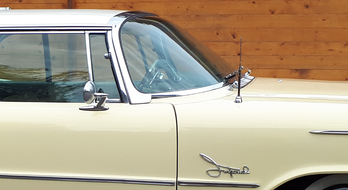

J'ai vu quelqu'un qui cherchait ton type de rétro !
Charger976
Messages : 1276
Message par Charger976 »
Il cherche les "simple strut" que j'ai actuellement sur la voiture?
Je peux lui faire des photos des rétros (je m'en occupe demain matin) mais je ne connais pas leur origine; c'est peut être du Mopar 57/58 (Plym? Dodge?) mais c'est peut être tout autre chose. Je n'ai pas fais de recherche sur le sujet. Le truc qui est sûr c'est que c'est de l'ancien et pas de la repro récente made in RPC...
Pour les cotes ça ne presse pas car je repars sur Mayotte demain soir. Je serai de nouveau en métropole fin juin et début juillet je pense.
Pour l'implantation des rétros, les cotes peuvent être prises à partir de n'importe quel point (angle de vitre, antenne ou autres). Il faut simplement que je sache si la cote est prise à l'axe de la pièce ou au bord. Dans l'idéal il me faut 4 cotes afin de pouvoir recouper tout cela et avoir la certitude que je ne me goure pas sur l'implantation.
