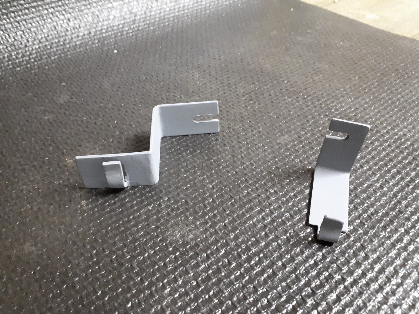

J'ai refait les supports du washer bag à partir des cotes prises par Phil64 sur sa voiture.
Les voici en apprêt.
20220306_201956bis.jpg [ 618.16 Kio | Vu 2413 fois ]
J'attends encore le washer bag en NOS et les durites pour remettre en état le système de lave-glace. Je dois encore démonter la pompe à pied qui est présente sur l'auto mais peut-être pas fonctionnelle.
