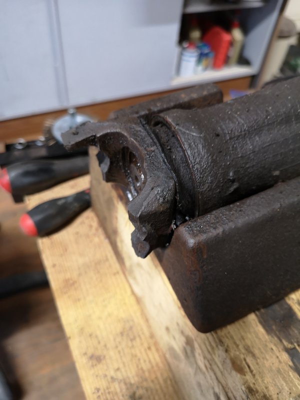

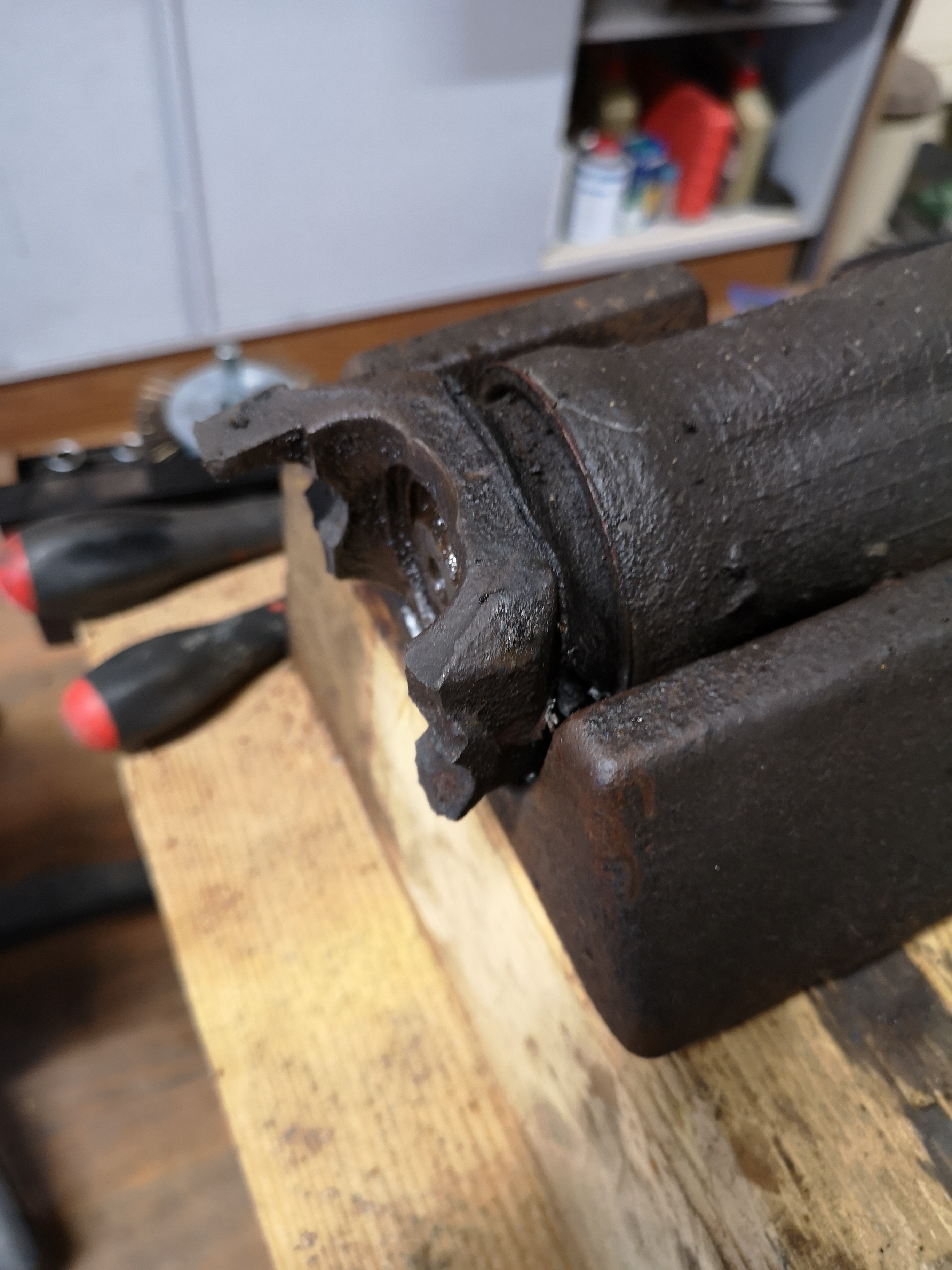

J'ai une question, comment fait on pour retirer la sortie de boîte car je vais devoir le changer, il est explosé :evil:
Re: 59 ans d'écart...
Normalement le yoke est enfilé dans la queue de boite sur les cannelures il coulisse d'avant en arriere (on rigole pas hein !!!) les yokes de 904 sont different des 727 sauf sur les A500 42 RH/ RE farfouilles sur le coin coin ou regardes sur EBAY MOTORS tu trouveras :dance:
sinon si ta boite est endommagée il vaut mieux la demonter et la reviser, ou trouver une boite d'occase à refaire ou qui servira de banque de pieces.
:whistle:

OK il doit juste être un peu collé alors...
Le problème est que je ne trouve que des arbre de transmission pour des 727 car le mien était absent.
S'il y a une alternative ou une pièce d'occasion, je suis preneur. Ou simplement faire un arbre sur mesure directement

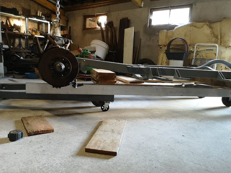

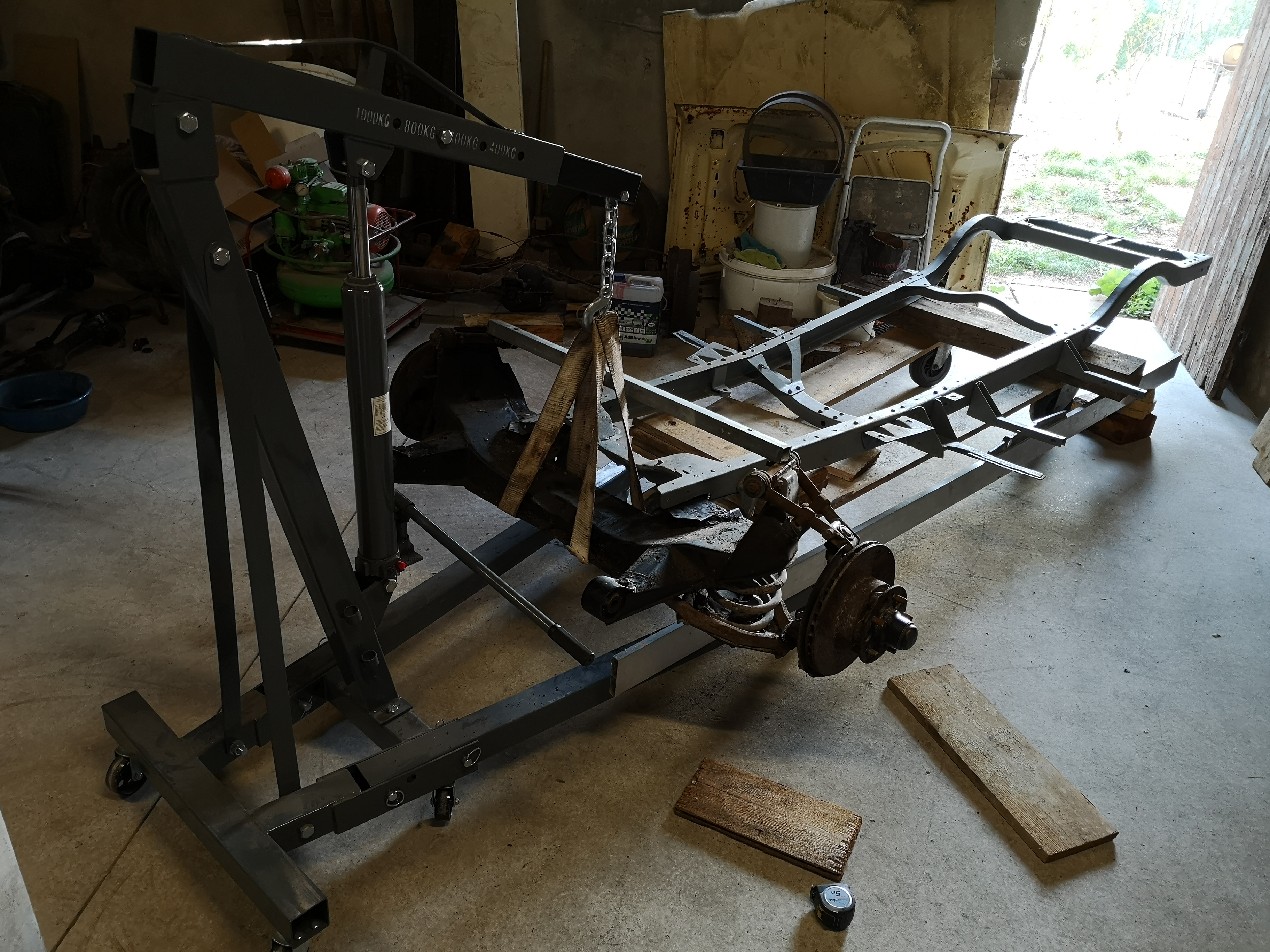

Après quelques jours de congés, j'ai trouvé un train avant de jaguar xj6 que je vais devoir adapter avec le châssis pour le montage.
Je fais une petite mise en situation pour voir les modifs et prendre des côtes.
Je vais déjà devoir supprimé la traverse qui supporte le train avant d'origine pour en fabriquer
un plus adapté

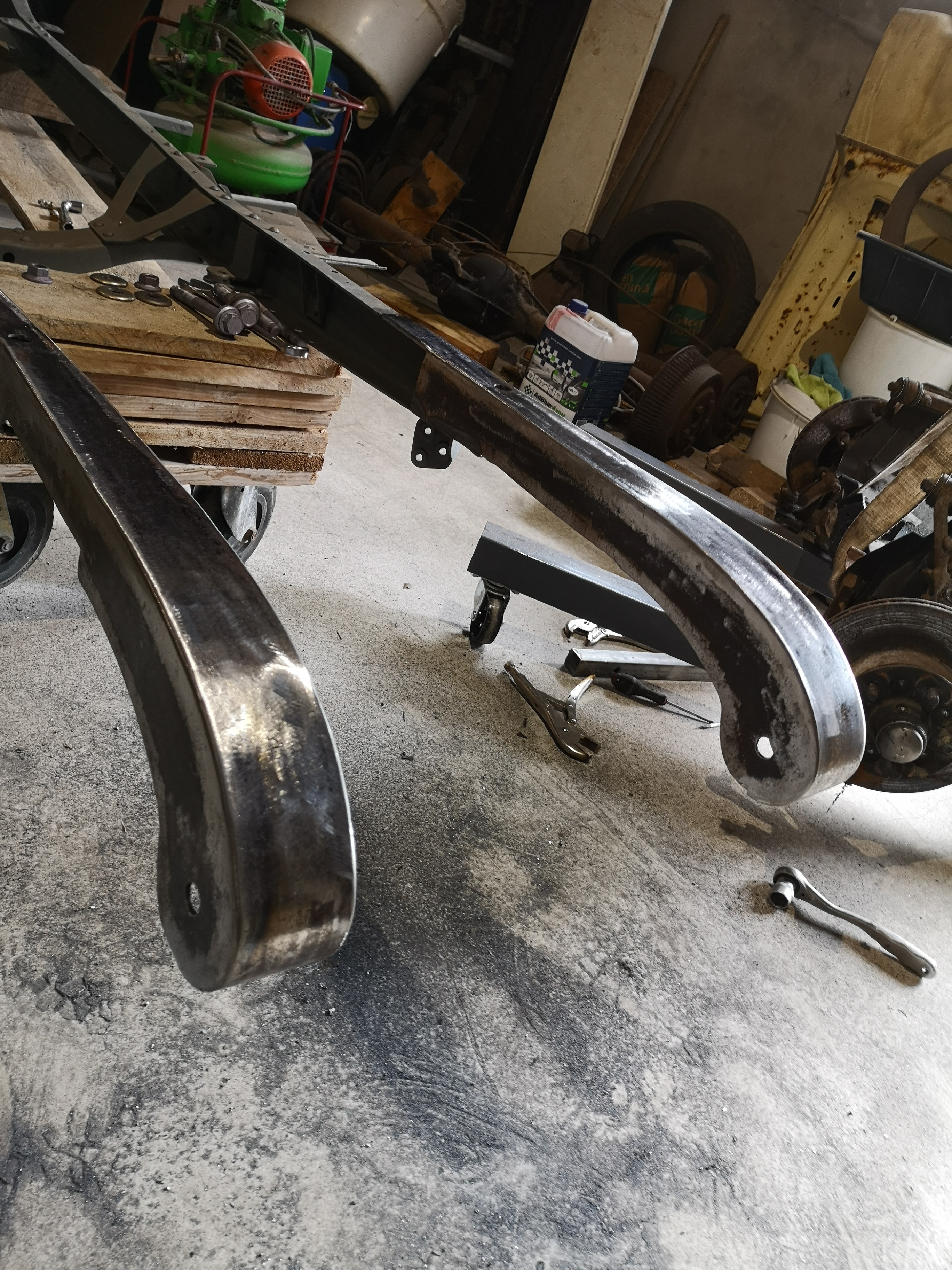

Ça y est, les rallonge de châssis sont terminées :dance:
Il y aura encore une traverse à mettre en place qui servira de support pour la direction que je dois encore trouvé
Je vais pouvoir mettre en place le train avant dans sa position définitive puis regarder les différents moyens de fixer mon train arrière
Messages : 1393
C’est beau , c’est propre !!!! :clap:
