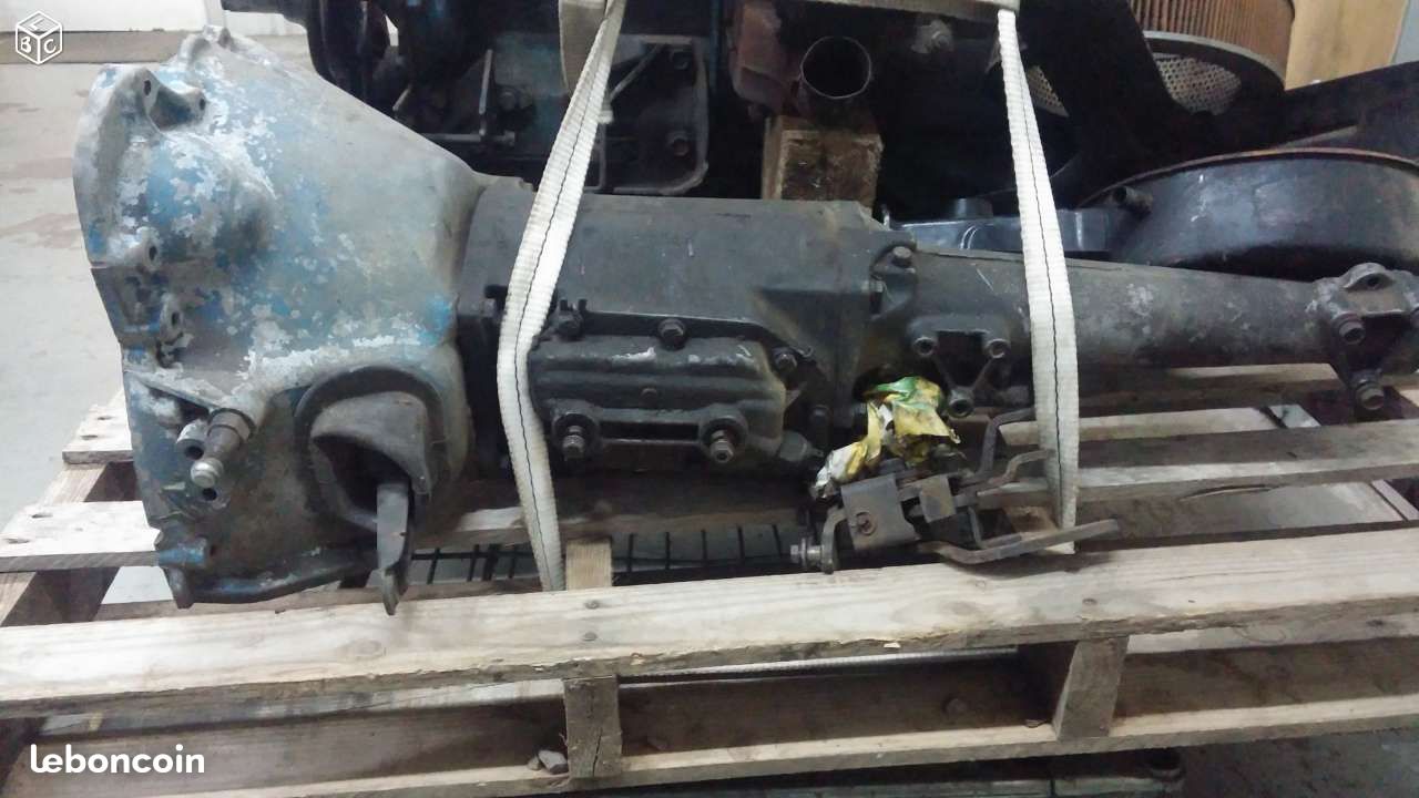

Pour ce qui est de la boîte qui est en annonce ici plus haut que chrome58 m'a gentiment donner, est ce que quelqu'un sait me dire si c'est bien ça ce modèle qu'il me faut ? Y a t-il un code spécifique sur la boîte pour être sûr du modèle ?
Car si c'est ça je contacte le vendeur :)

... Pour la boite sur leboncoin: je sais pas si c'est la bonne, c'est pas chère mais ce qui est sur c'est que c'est une cloche pour SlantSix... cela dit une cloche ça se change.... si on en trouve une.

makss a écrit :... Pour la boite sur leboncoin: je sais pas si c'est la bonne, c'est pas chère mais ce qui est sur c'est que c'est une cloche pour SlantSix... cela dit une cloche ça se change.... si on en trouve une.
Oui c'est vrai que la cloche est à changer probablement :/ mais je fais des recherches mais je ne trouves pas le type de boîte qui correspond à a ce qui doit être monté d'origine :think:
J'ai trouvé A230, A903, A250.. Mais c'est floue et pas clair
:cry:
Mais d'après ce que je peux comprendre le modèle qu'il fait c'est une A230 qui équipait en 1969 les 225ci et les 318ci :)

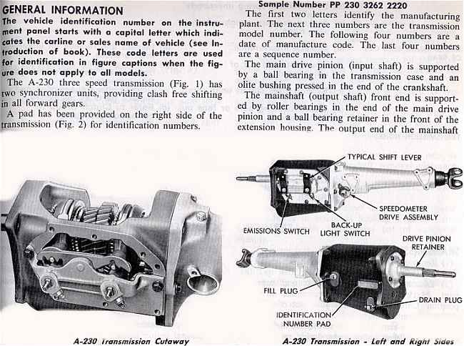

Message par Chrome58 »
Plym' Scamp a écrit :A-250 tu peu laisser, d'après le manuel elle est uniquement pour L6
Ceci dit, ça ne coute rien de demander au vendeur quel type de boite il vend ...
Le premier chiffre après les 2 lettres (voir photo) donne le modèle de la transmission.
Sur une Charger '69 avec un 318, c'est apparemment une A745 ou une A903.

La pièce jointe « a230-info.jpg » n’est plus disponible
Oui ici j' ai demandé à la personne si je pouvais venir et je vais aller la voir dans quelque jours :)
Ce serait A745 ou A903 ? :think:

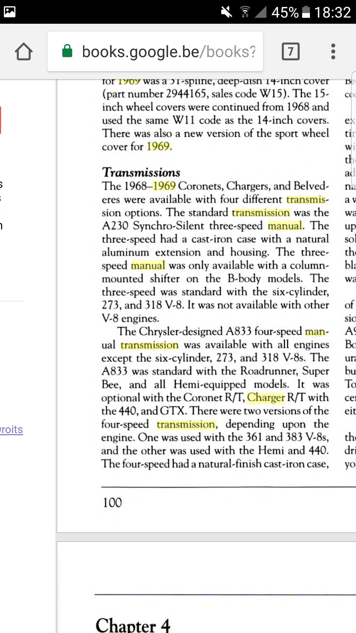

J'ai trouvé ça sur le net :)
