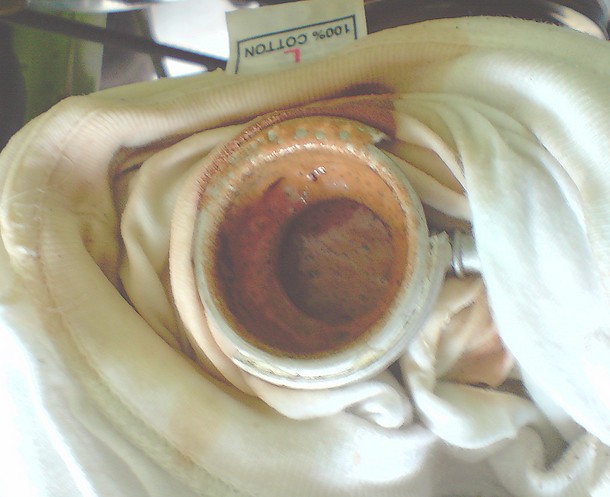

BonsoiIIIir ,
alors vue que cet aprem c'était boulot c'est a mon retour que j'ai effectué le démarrage , bon il a démarré mieux que la dernière fois même si il reste des réglage a faire au niveau carburaton et allumage , en accélérant bouchon enlevé cela refoule un peut quant même mais au ralenti toujours bouchon enlevé on voit clairement l'eau pulser ( la pompe a eau déboite y a pas de doute ) et charrie pas mal de merde ....
.... alors bon j'ai vue cette merde lorsque j'ai rincé le radiateur avant de l'installer donc on va pas tous de suite dire que c'est de l'huile dans l'eau .
Bref , le moteur prend vite sa température et après 5 minutes de ralenti l'aiguille est au milieu , l'entrée du rad d'habitacle est chaud et sa sortie est tiede , l'entrée du rad moteur est chaude et sa sortie est tiede , le ralenti est ok et cela ne refoule pas(plus) au rad du moins en idle .
Je coupe et je profite pour vidanger l'huile de rodage (filtre lowcost et 10w40 ) pour un filtre fram et de la 15w50 , en fait je retire l'huile de rodage pour y mettre son huile de service ; au dévissage du bouchon de vidange l'équivalent d'un verre à liqueur d'eau s'égoute/s'écoule puis à la dépose du bouchon c'est de l'huile légèrement noir ; sitot le bouchon remis et le nouveau filtre à huile en place j'y met 5l de 15w50 et je jette un oeil au résidu de vidange .
il y a tous de meme quelques volutes présentant des traces d'eau tous de meme , condensation ou fuite réel a ce niveau je ne peut le déterminer .........
J'y plonge un tournevis et en plein flash oui il y a trace d'eau mais meme topo j'en sais pas plus .

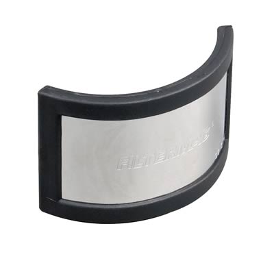

Ouai bien cela ma bien liquéfié le cerveau cette histoire de radiateur , de plus , je suis content de cette vidange d'huile de rodage car au fond du bac je vous prie de croire qu'il y avait de tous ; cela à bien drainé c'est cool !
Je pense que je vais acheter cette espèce d'aimant que le fixe sur le flanc du filtre à huile , j'aurais aimé un bouchon de vidange avec un petit aimant au centre mais avec l'écrou soudé à l'intérieur je ne peut mettre que du 16mm x 2mm de pas , tous les bouchon en 16 sont en pas de 1.5mm ; vous avez déjà essayé ce genre de babiole ?
