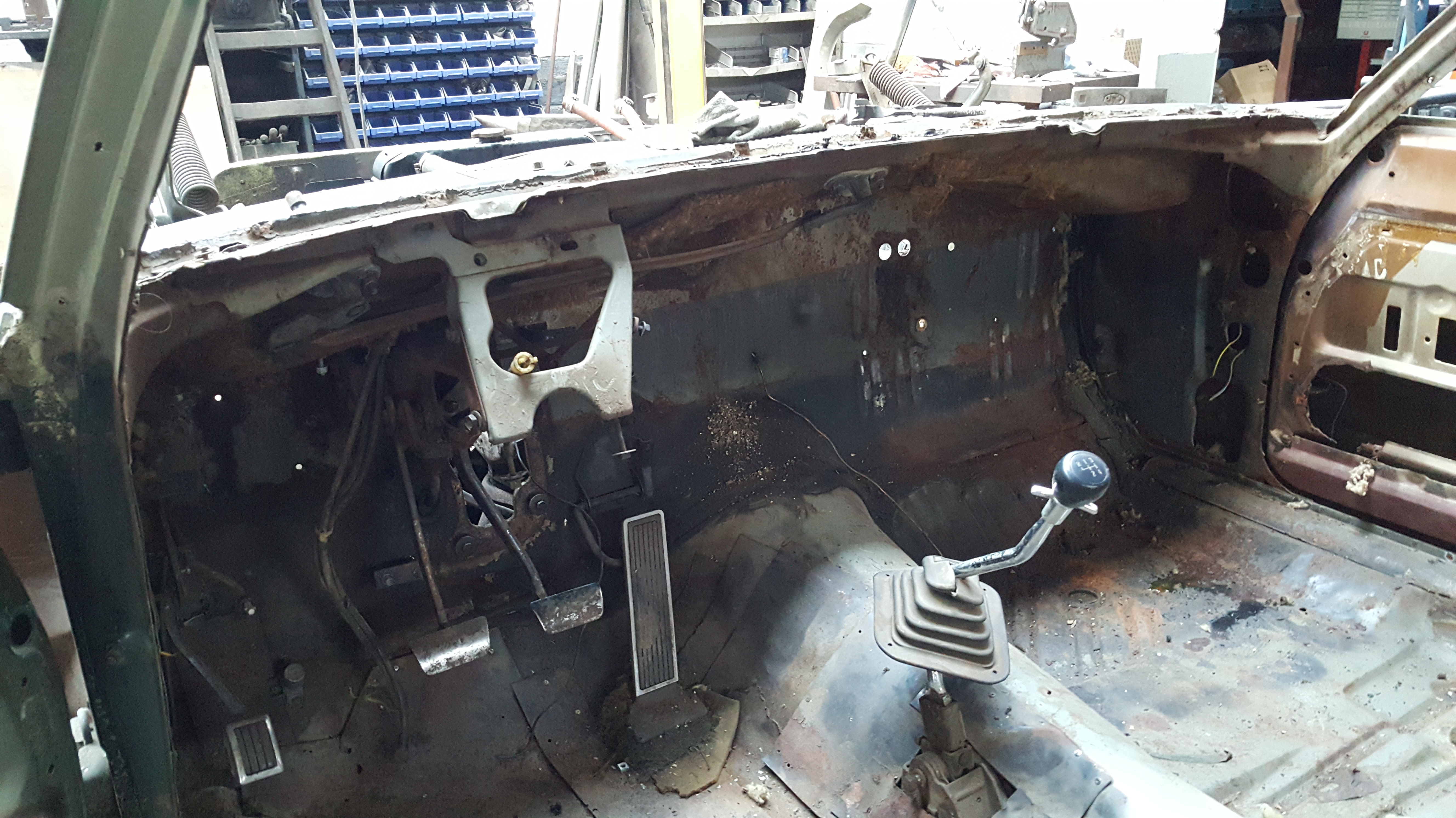

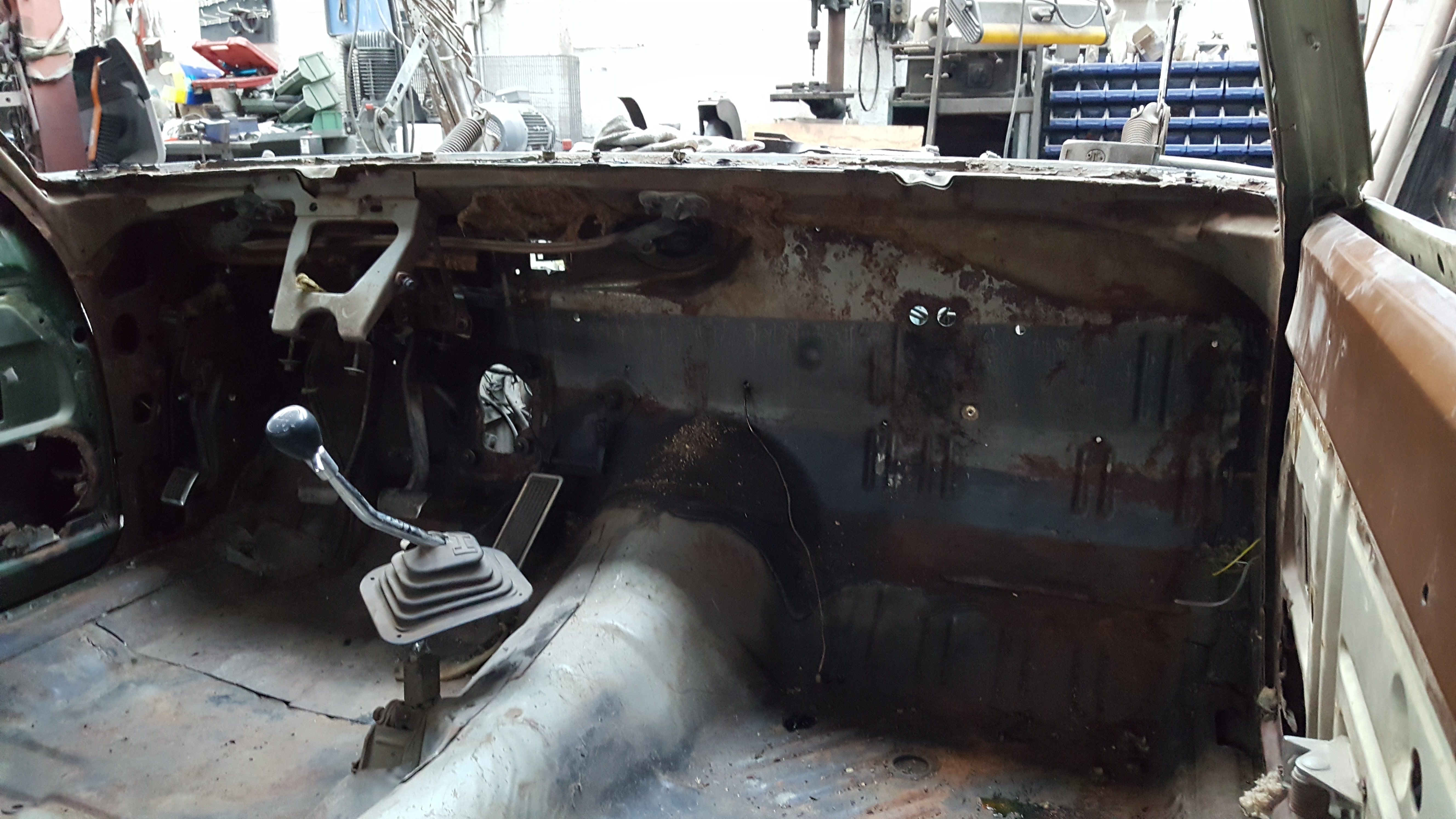

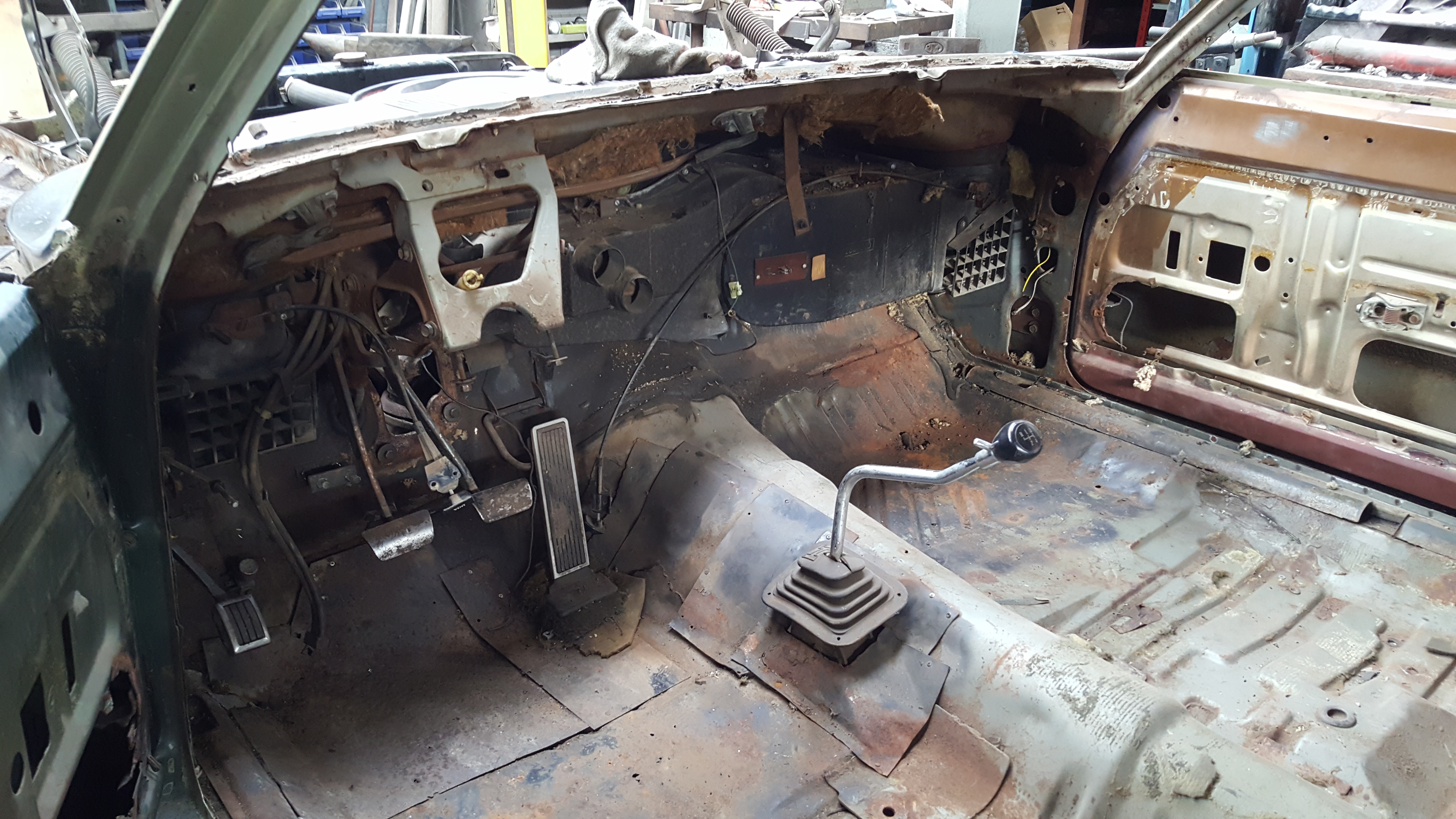

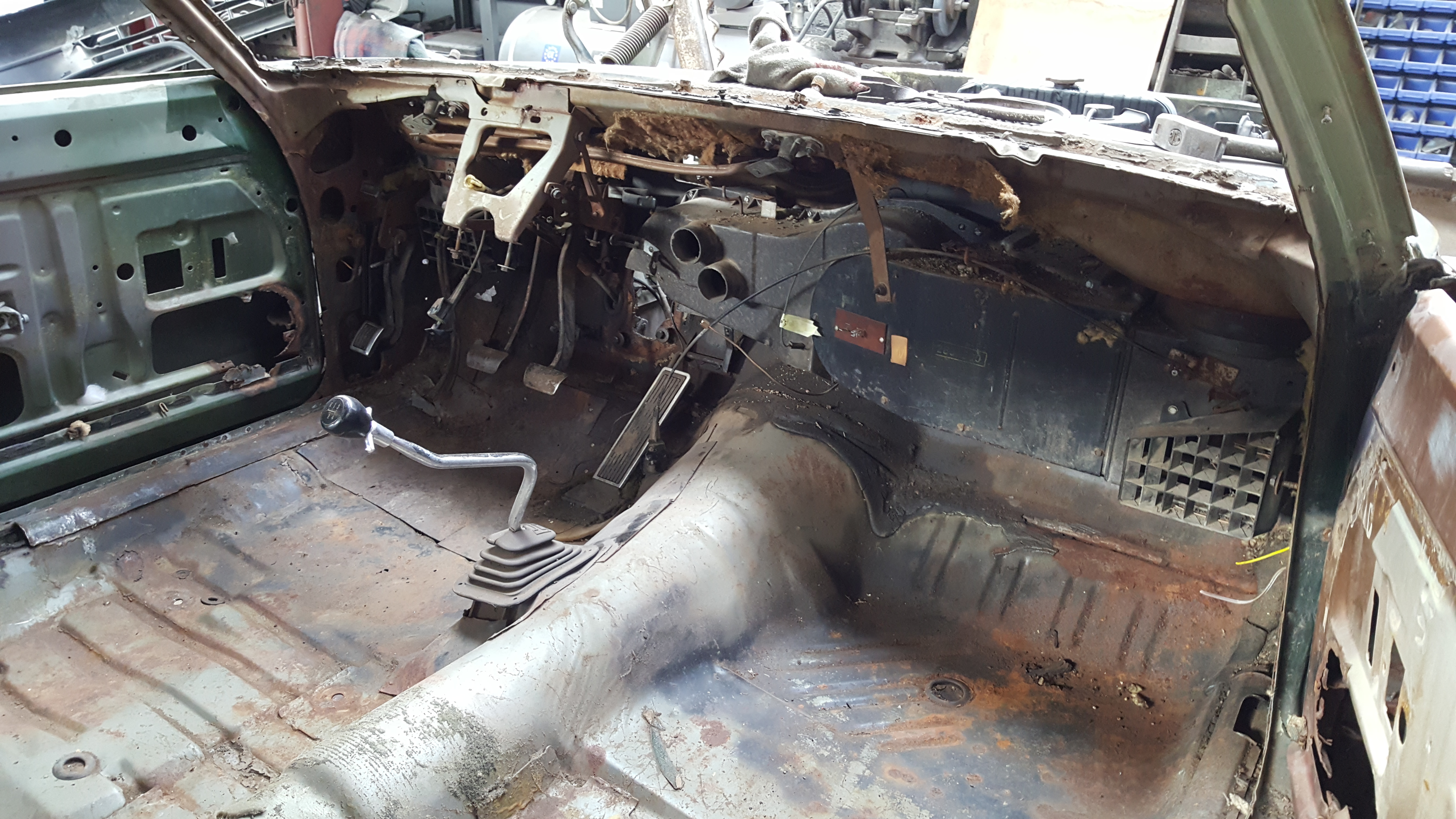

Le voilà déposé avec le faisceau électrique complet :)
Plus que le système de chauffage et le pédalier et pour l'habitacle c'est fini :lol:

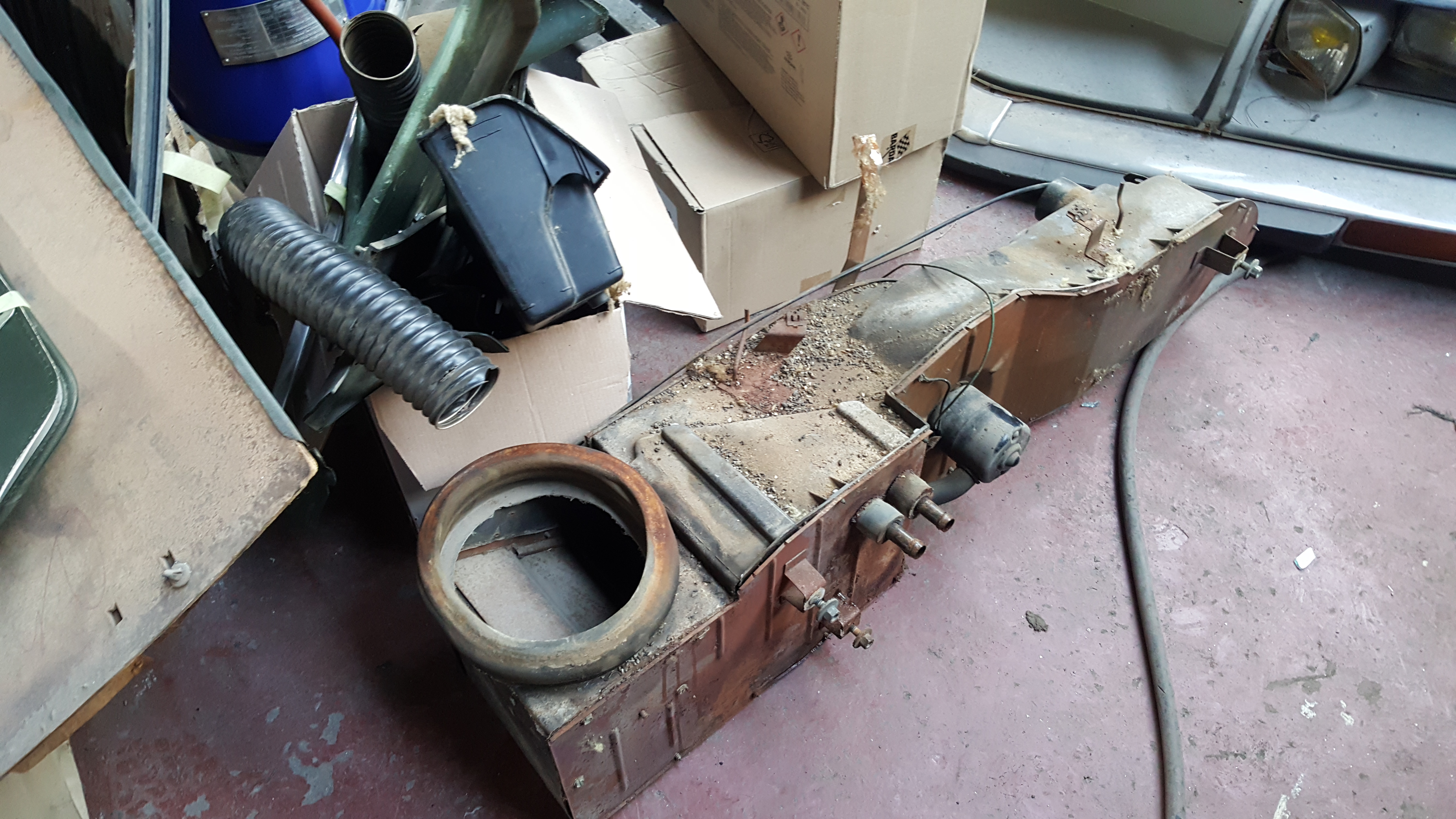

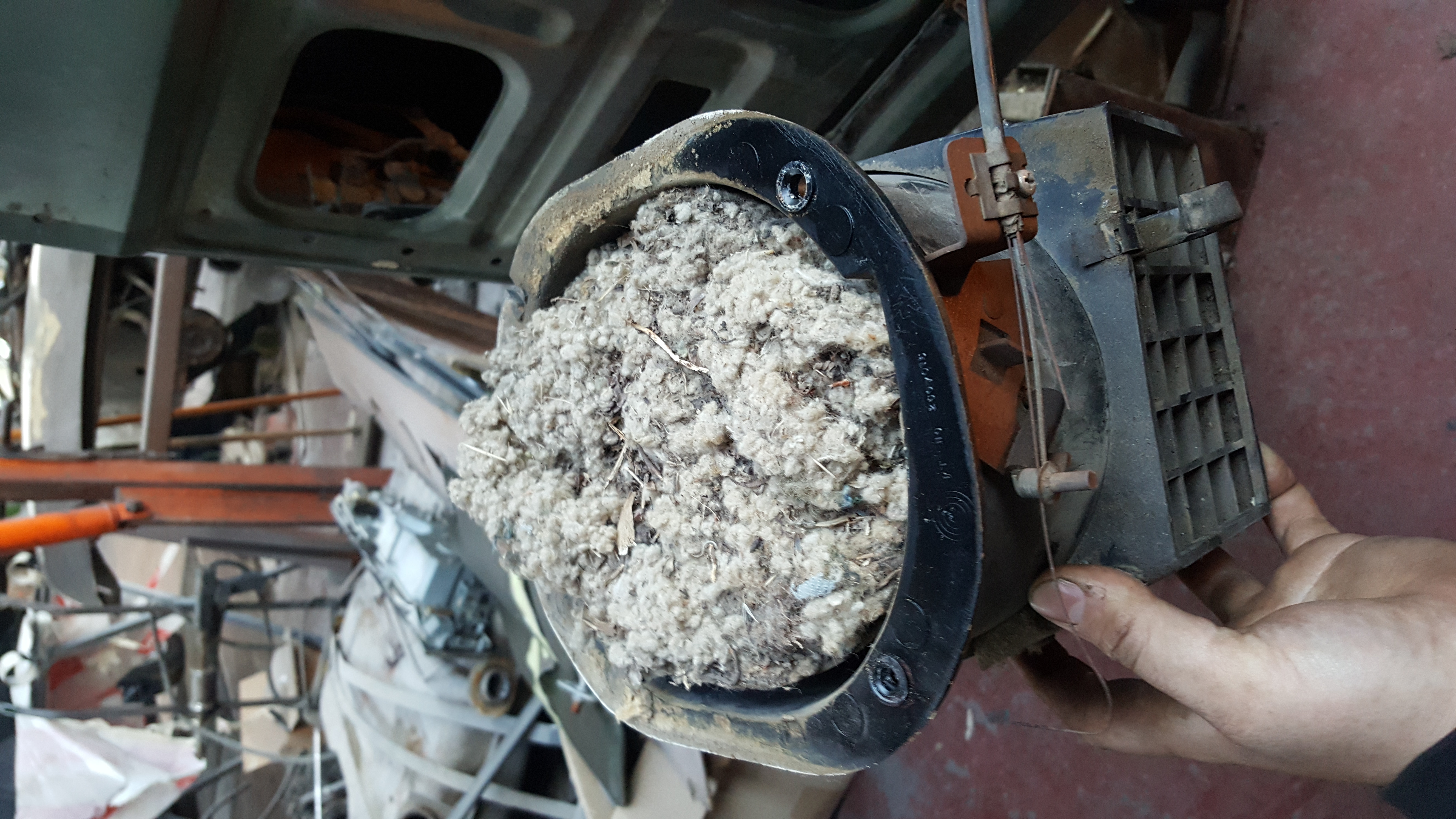

Et voilà le chauffage est tomber :D
Une bête est venue s'installer un peu partout :shock: il y en avait un peu partout jusqu'au longerons arrière et ciel de toit, dans la boîte à gants aussi

C'est du woolmark :clap:

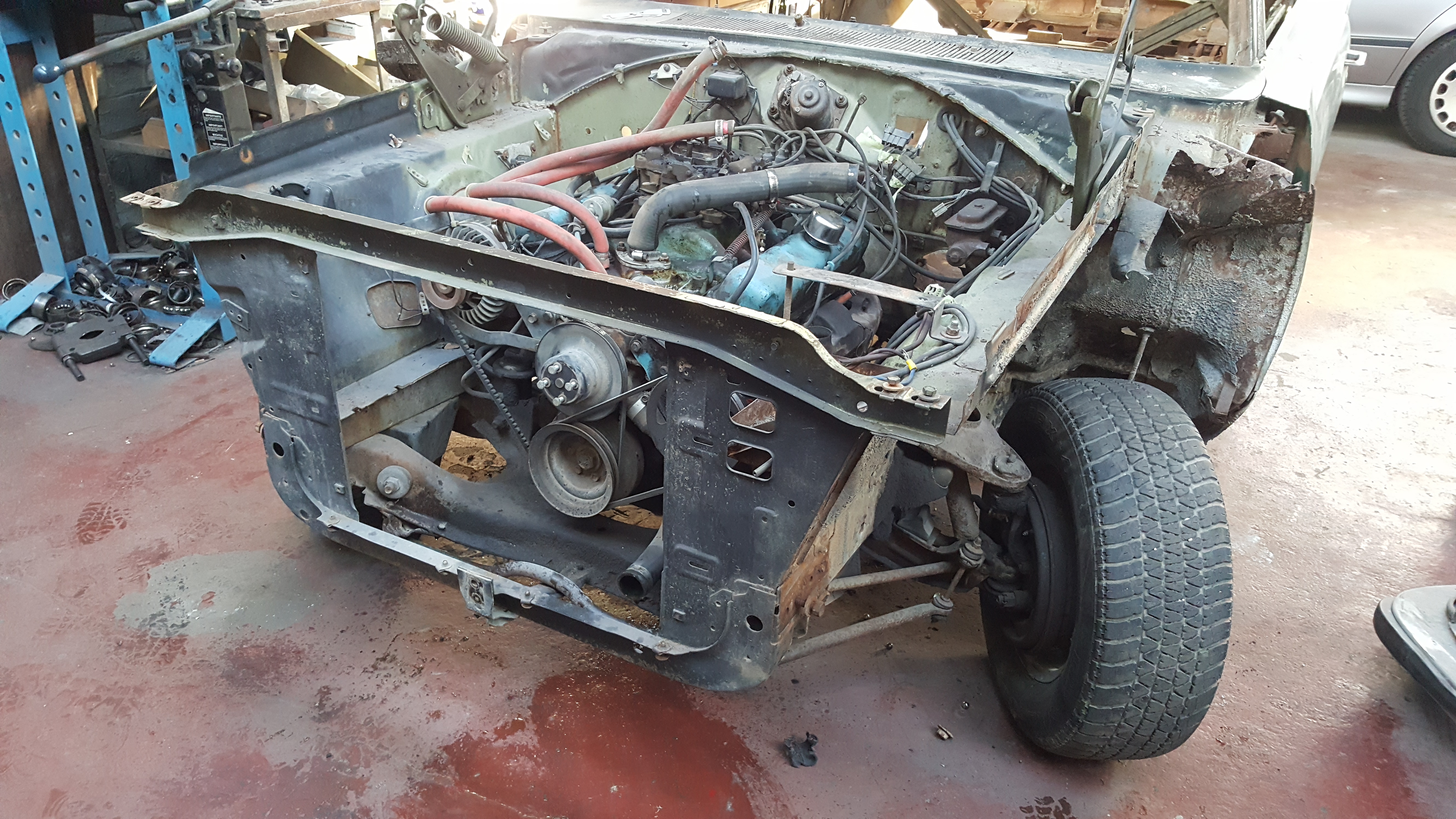

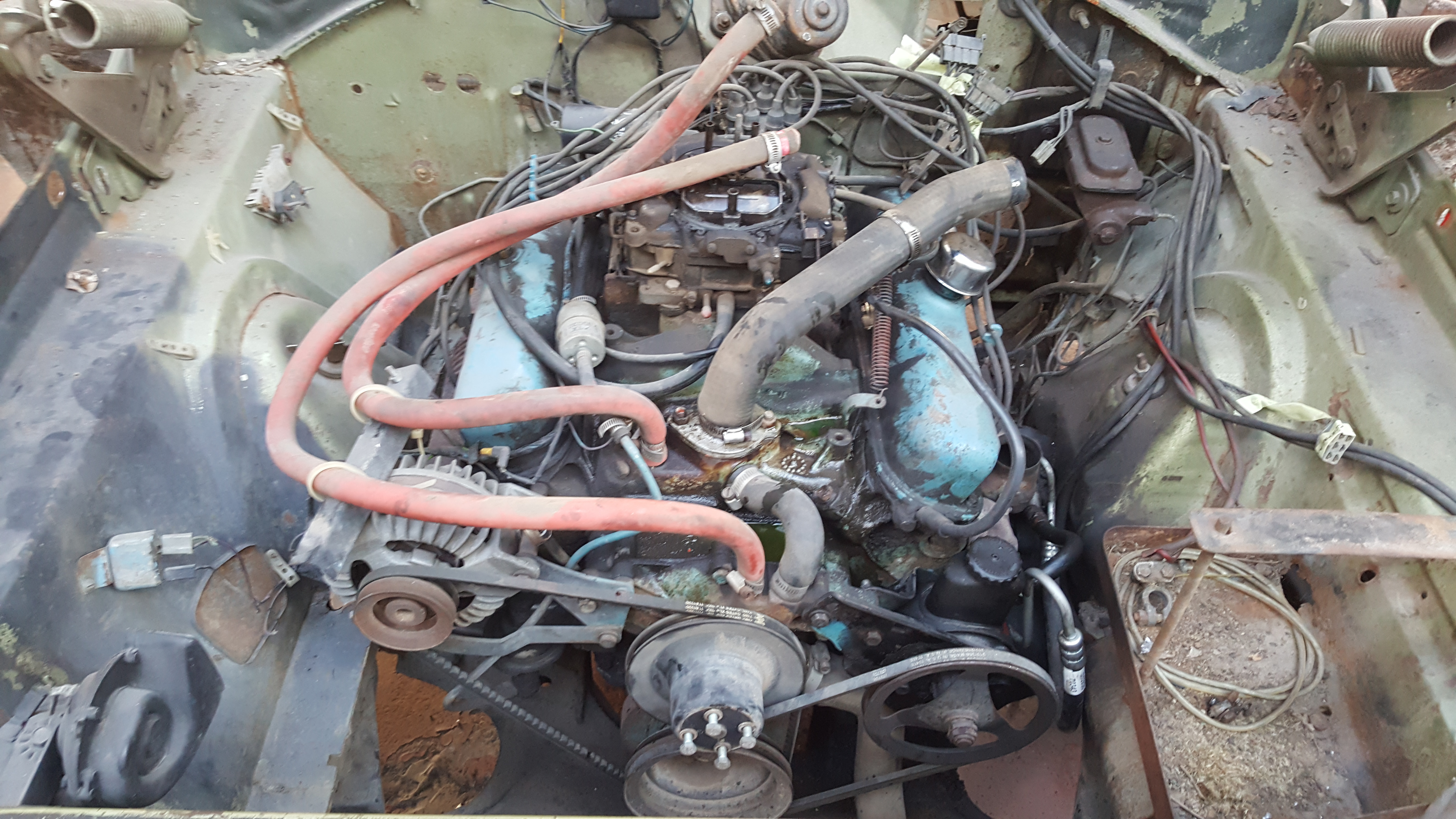

Prochaine étape élever le train avant avec moteur et boîte :D !
Pour sortir les 2 barres de torsion y a t il quelque chose de particulier ? Juste lever la voiture et quand le berceau est déboulonner le tirer vers l'avant avec tout l'ensemble pour les sortir du châssis ? :)

Normalement il y a des goupilles aux extrémités des bars de torsion qui les maintiennent à leur place et il me semble quel sorte par l'arrière (à confirmer), donc si tu tire vers l'avant y a des chances quelle reste sur le châssis

Je pense pas que tu puisses tomber ton le K-member (sans les enlever) juste en l'avançant.Dans tous les cas j'imagine que tu vas les enlever pour ta resto.Faut enlever les goupilles dans le trou héxagonale et tu les sort par l'arrière.Parfois ça viens facilement,parfois faut se bricoler un outil pour pouvoir taper (à la masse,si,si :mrgreen: ) et tu peux chauffer au chalumeau histoire de les décoller.
Si tu envisages de les changer tu peux aussi les disquer.

COUDA a écrit :Je pense pas que tu puisses tomber ton le K-member (sans les enlever) juste en l'avançant.Dans tous les cas j'imagine que tu vas les enlever pour ta resto.Faut enlever les goupilles dans le trou héxagonale et tu les sort par l'arrière.Parfois ça viens facilement,parfois faut se bricoler un outil pour pouvoir taper (à la masse,si,si :mrgreen: ) et tu peux chauffer au chalumeau histoire de les décoller.
Oui je me doutais que c'était un peu trop facile :lol: j'ai enlevé cette groupie mais évidemment il y a rien pour taper ou faire levier :think:
Oui oui je les enlève pour les refaire mais je pense pas que cela soit nécessaire de le changer :)
Je vais regarder pour faire un outil et je vous tiens informer :)
