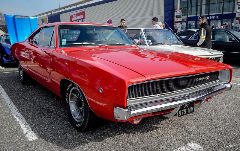

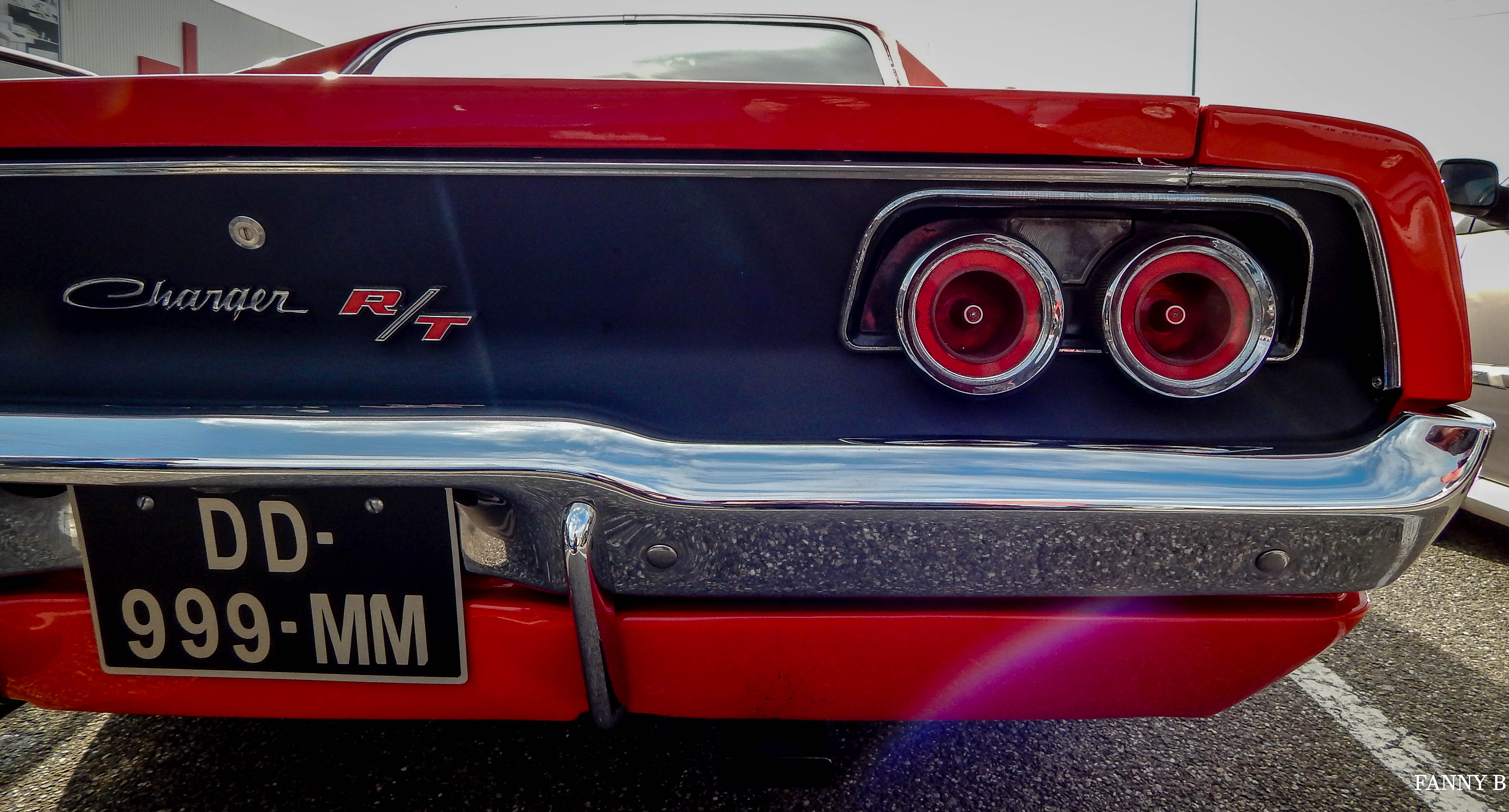

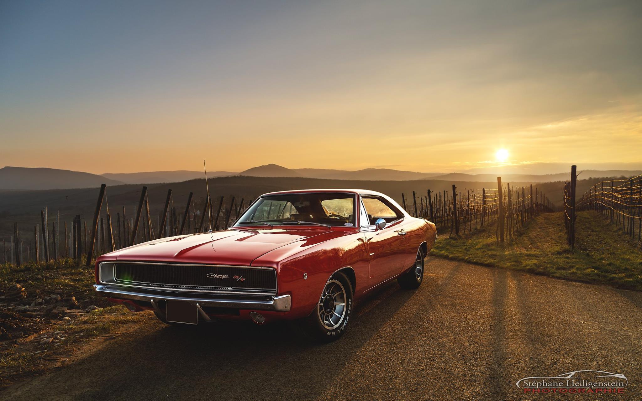

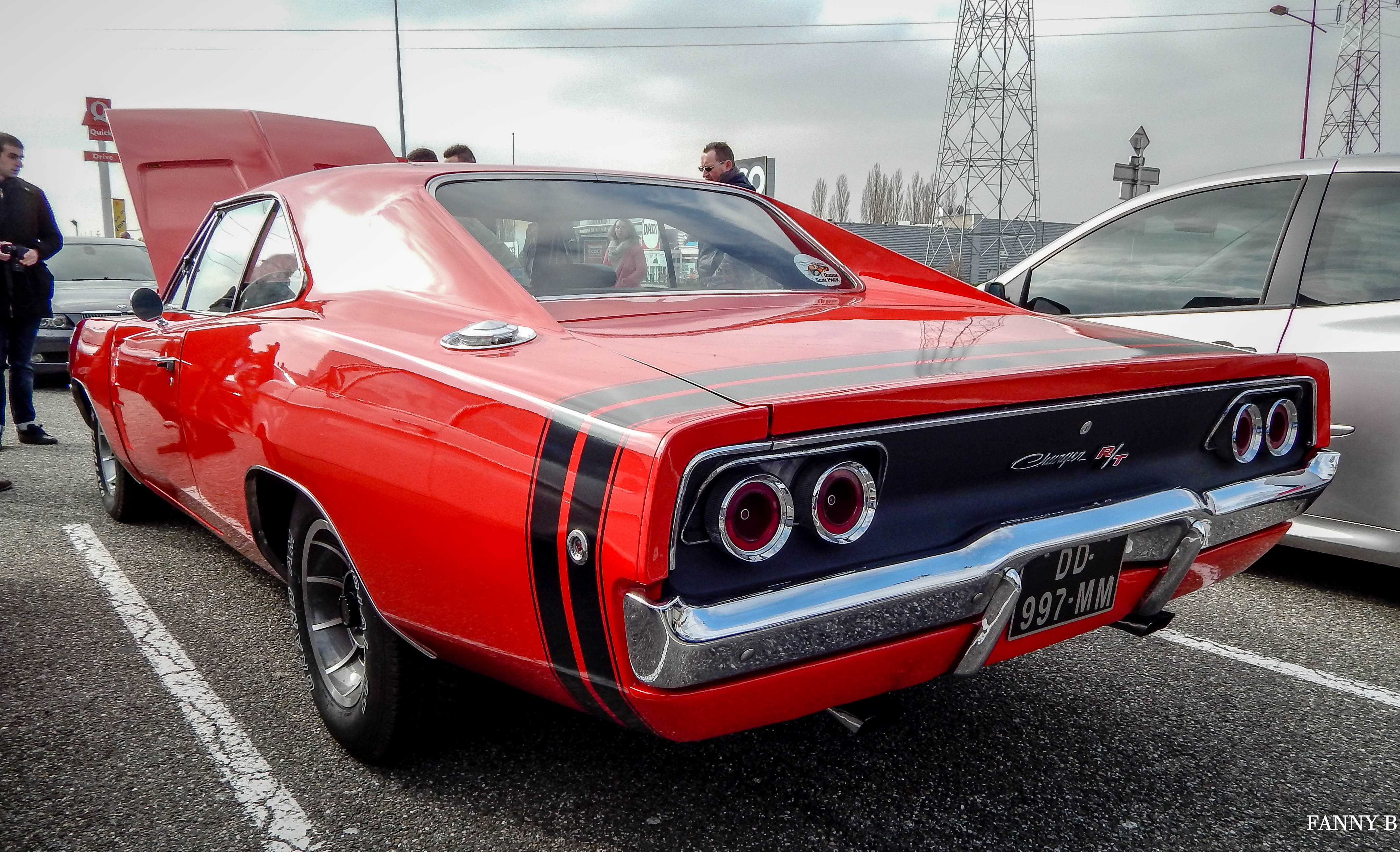

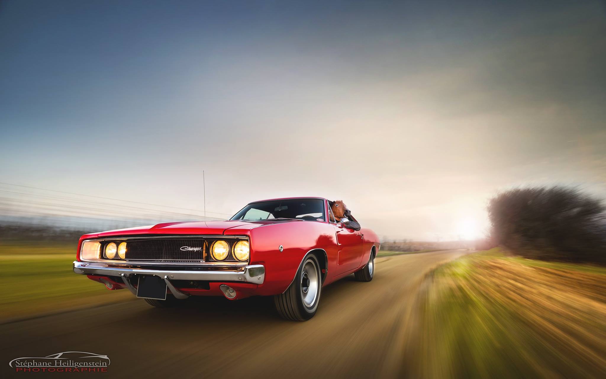

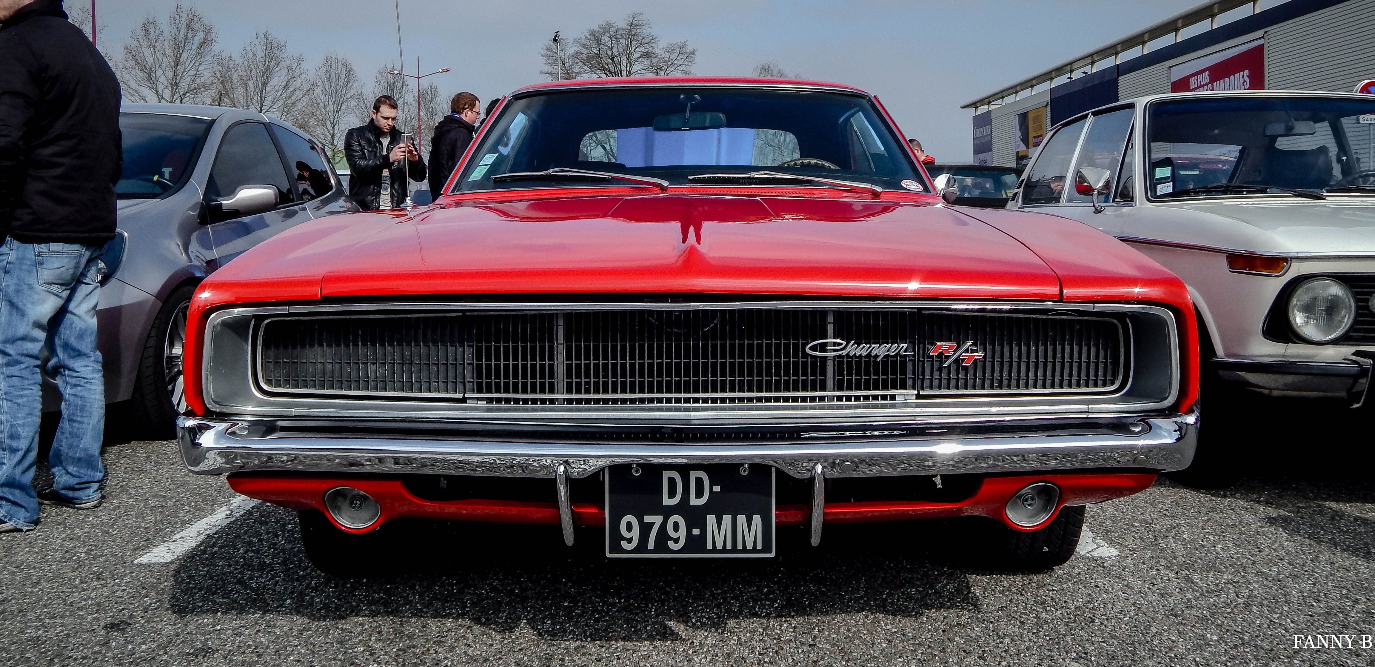

Les photos étant trop lourdes je vous joins avec les liens en HD
HD :
http://image.noelshack.com/fichiers/201 ... 2a4204.jpg
http://image.noelshack.com/fichiers/201 ... 2a4219.jpg
HD :

Superbes photos

Superbe.Elle sera parfaite pour mon fond d écran.
Une Américaine ,des vignes en arrière plan pour notre bon pinard.Vive la France.

wouaaa je la trouve tres belle ta charger..!

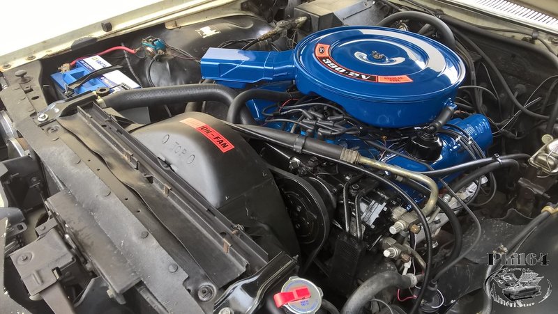

Question marque l'Imperial n'a eu que des Norauto, durée de vie "normale" (pour notre époque), 4 à 5 ans. Pour la Ford j'ai mis une Varta (web) car le prix était correct, elle avait bien le + inversé et ... elle était bleu ! Je sais pas vous mais, à marques et prix comparables j'évite de mettre du vert ou du rouge si le moteur est bleu. Sur la Norauto (noire) de l'Imperial j'ai viré tous les autocollants et mis (imprimés) ceux d'origine.

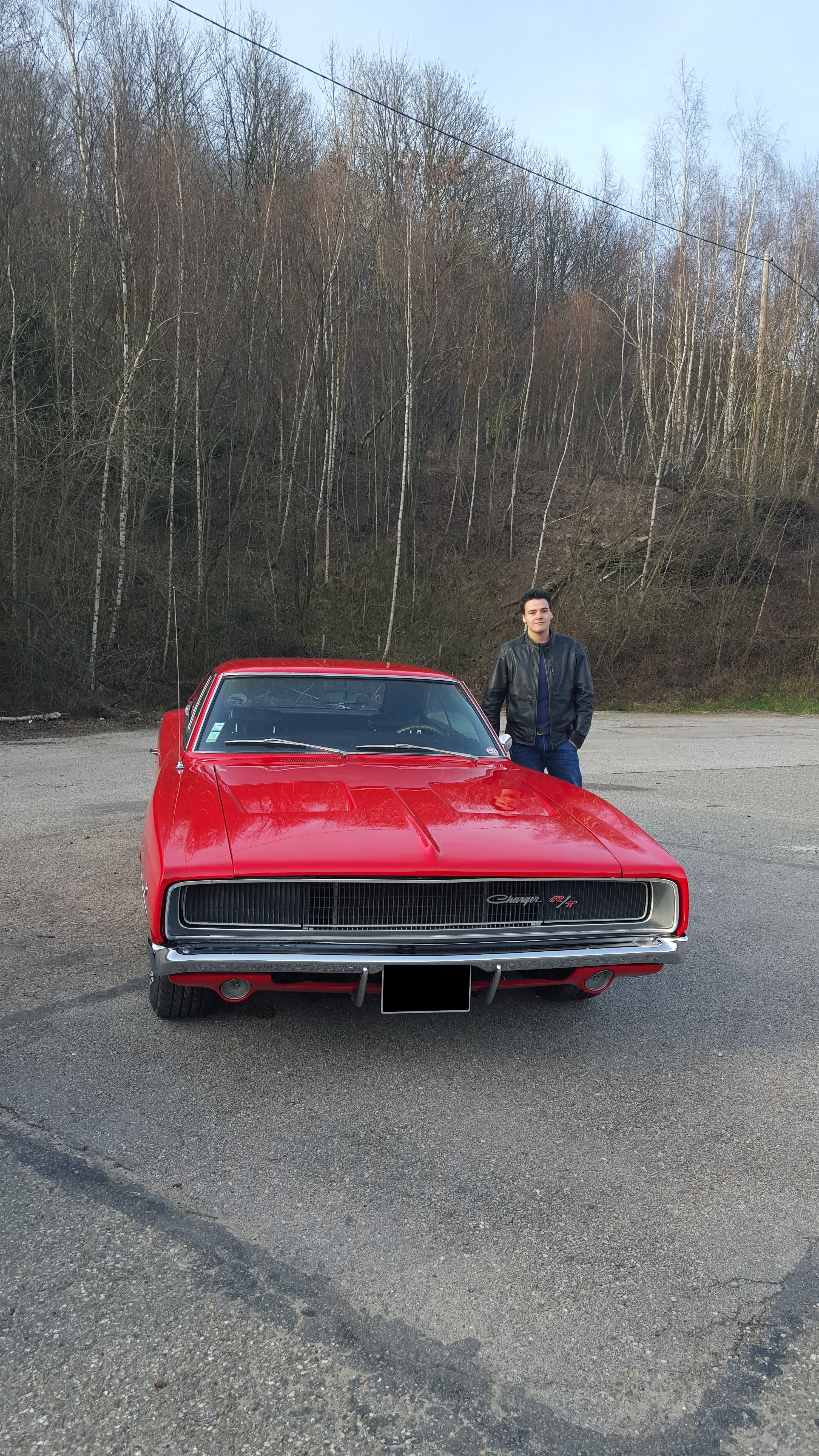

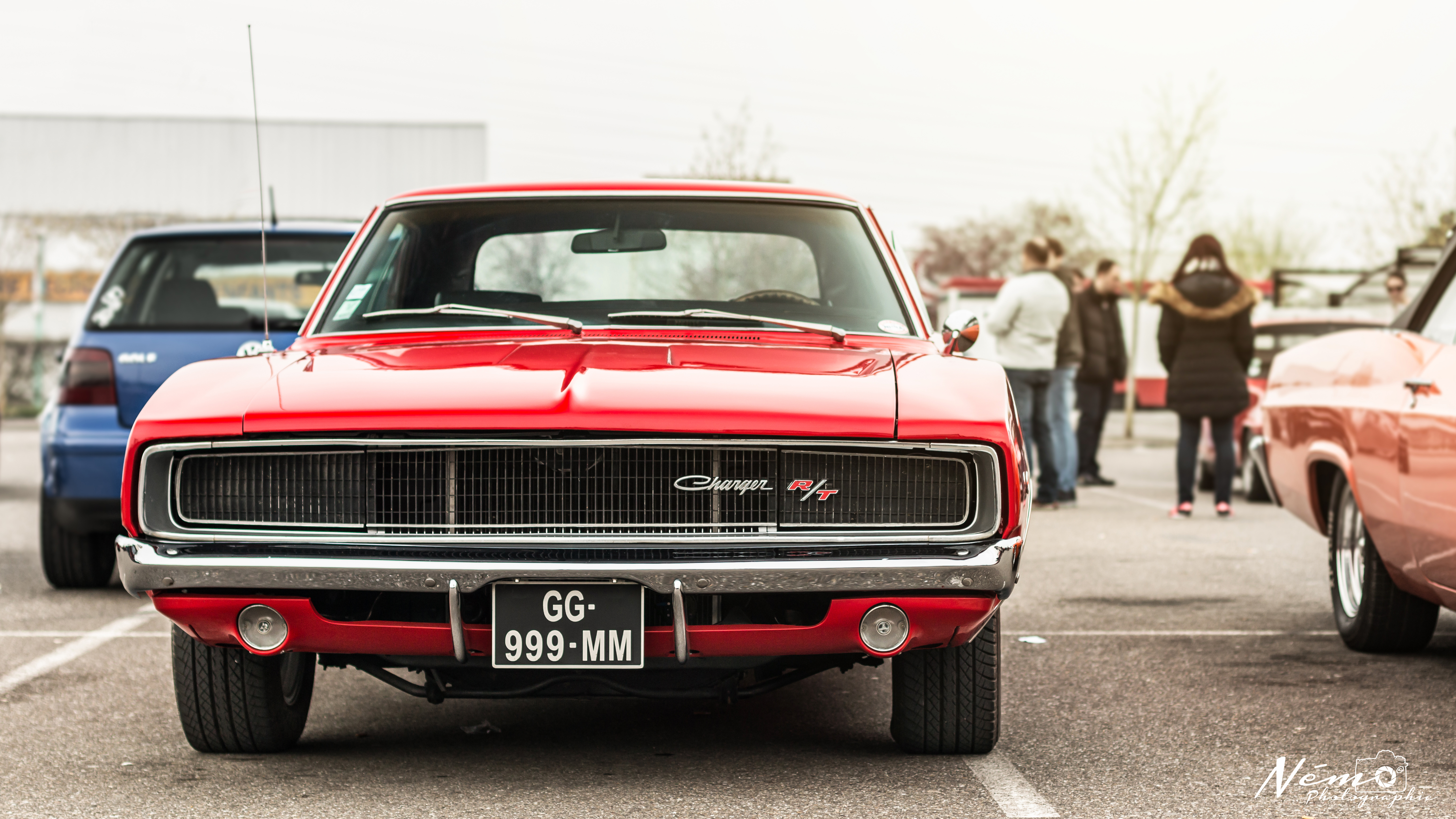

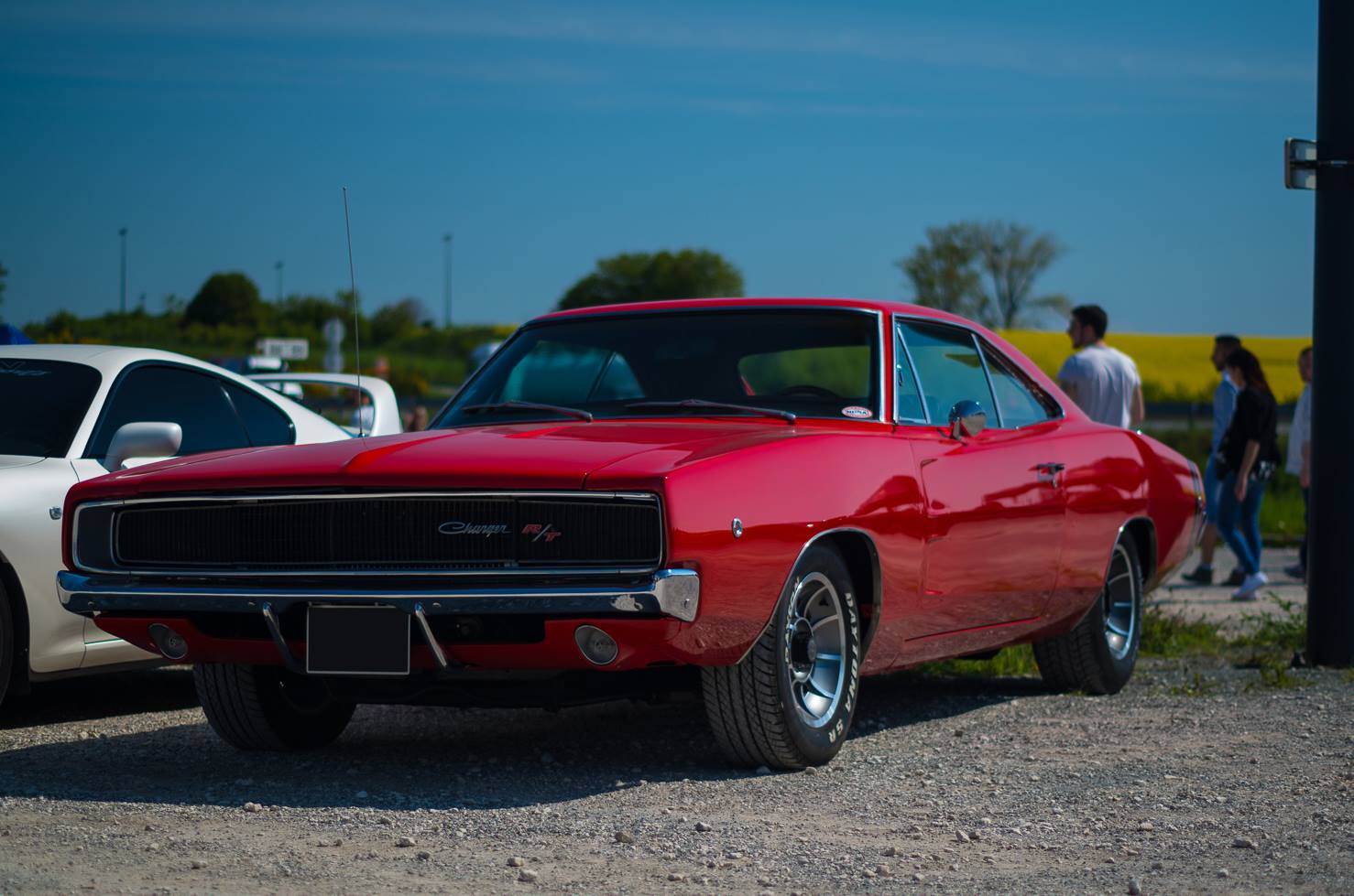

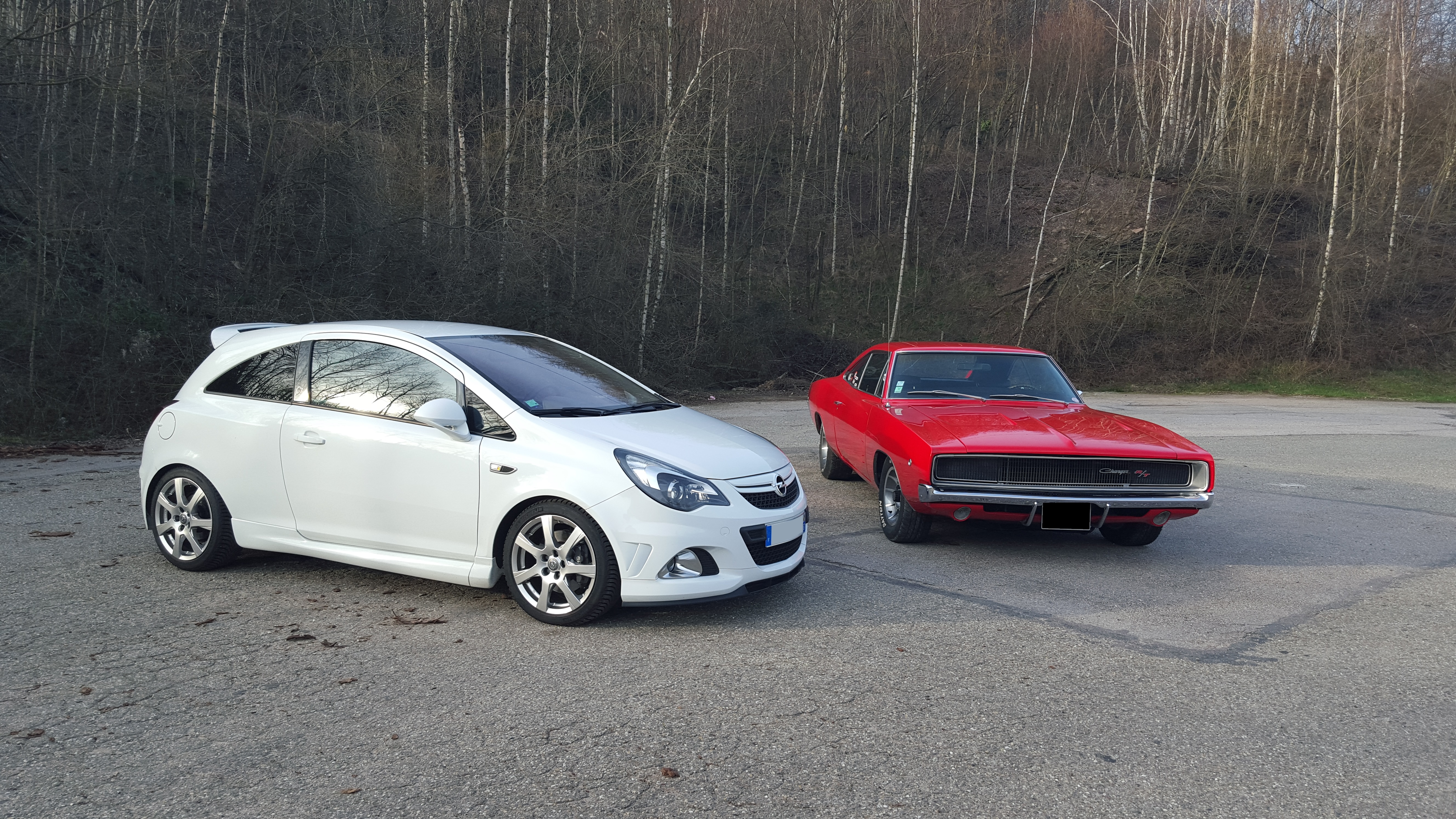

superbe ta charger ,belle et sobre..!
