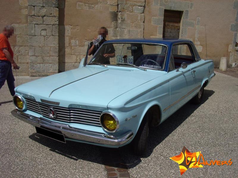

ma 1ère,c'etait celle là
'64 plymouth.jpg (86.4 Kio) Consulté 5730 fois
