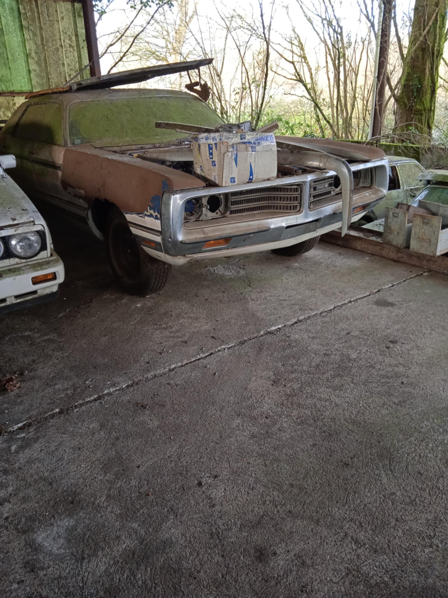

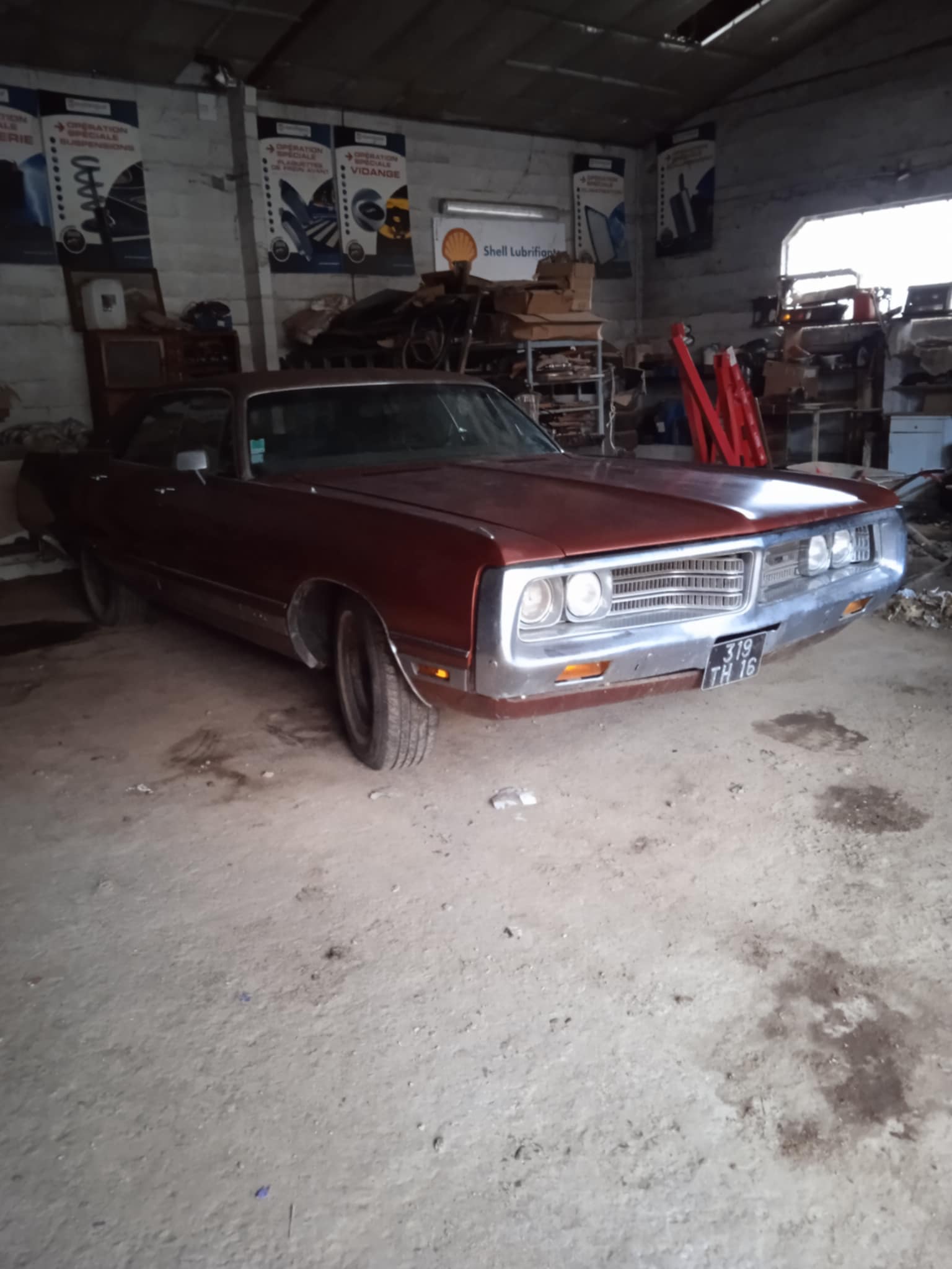

jusqu'en mars de cette année,où en allant voir une hudson 51,je remarque deux new yorker 72,une roulante à peu de frais,l'autre pour pièces
j'ai vite bazardé la hudson,pas restaurable,pour racheter les chrysler

la new yorker blanche ne sera pas restaurée,pas de carton

les deux ! mais la marron n'a pas roulé depuis 15 piges

coté moulbif,controle de la pression d'huile et changement de l'allumage,pompe à essence,etc....
et carrosserie,de la rouille perforante (bas de lunette arr,bas d'aile arr droite)
