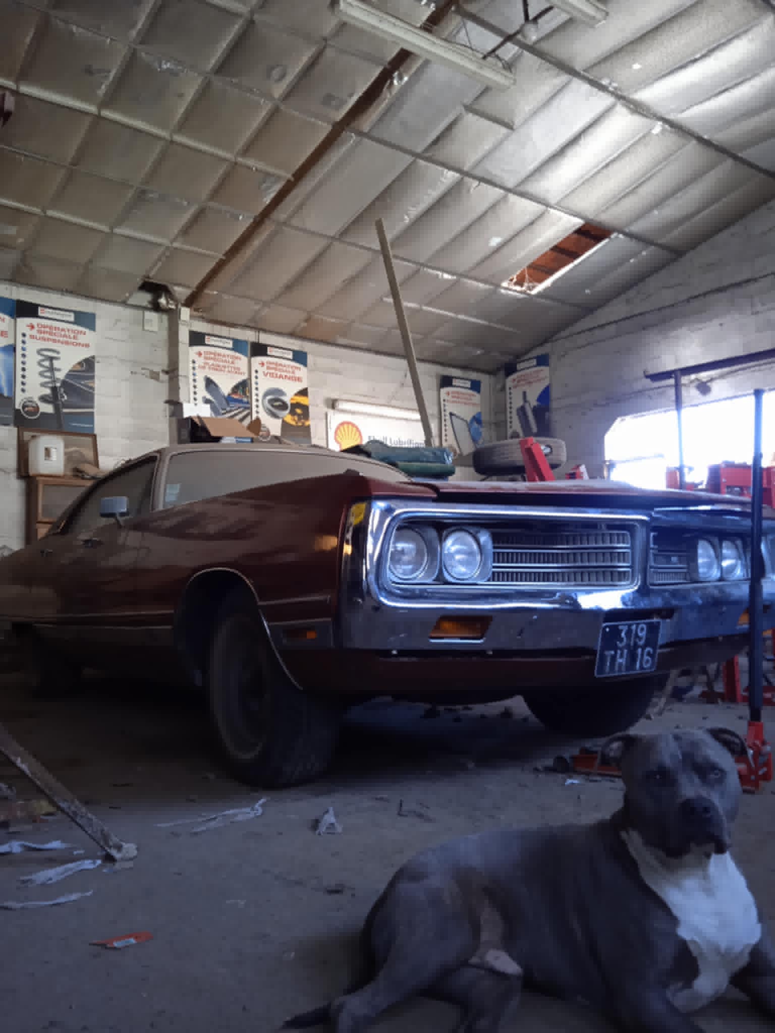

problème d'axe de pompe à essence,réglé
m'en aura fait voir ce p'tit con :evil:
et..... gaffe,l'est bien gardée
