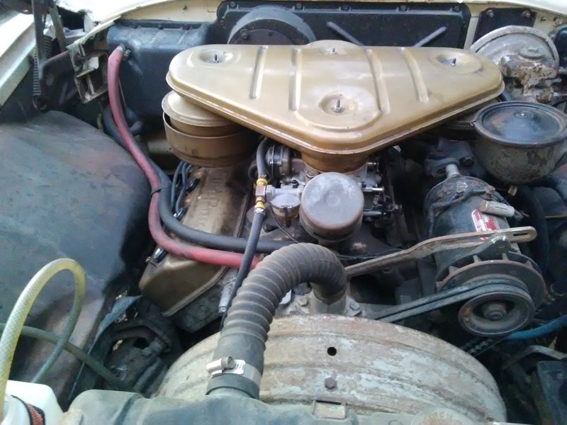

La difficulté va être je pense de rechromer tous les zamaks.... et commercer avec Gary Goers pour tous les joints. Déjà, si elle a conservé ses deux carbus et le filtre à air "batwing", c'est beaucoup de stress en moins pour le portefeuille.
1966 Chrysler New Yorker
Re: Chrysler 300 1955

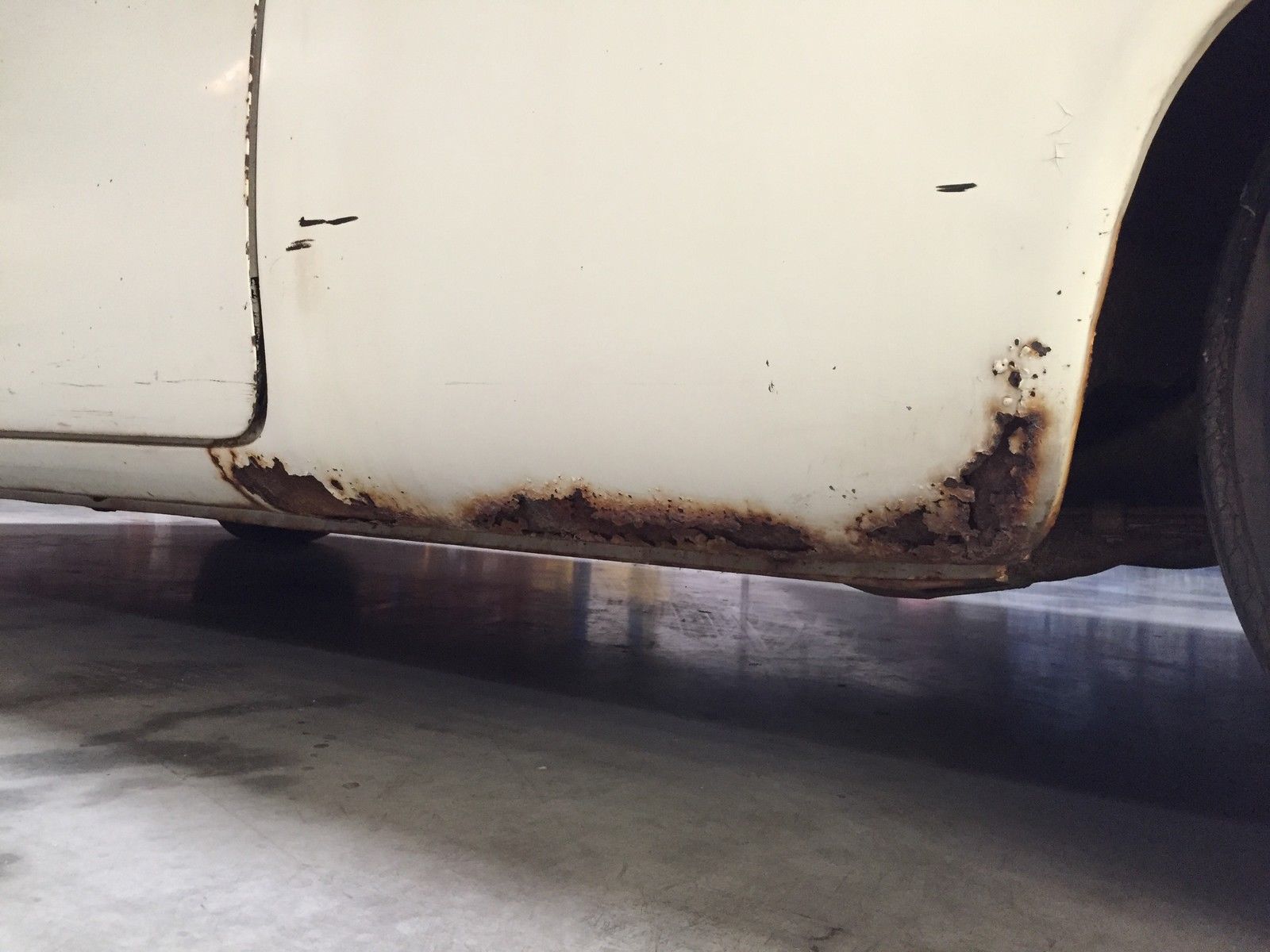

Après un petit tour 500 mètres mois de fumer je suppose que les joints neuf doivent se faire
je n'ai pas de U10 je vais voir pour en faire fabriquer un
c'est une US elle viens de Californie
Elle du avoir un accident il y a deux plaque constructeur une sur le tablier 1955 et une sur le face avant devant le radiateur 1956
Pour le câblage soit je le fait moi même ou j'en achète un mais le cout est élevé 2500$
elle seras (restaurer) a l'origine mais pour l’instant je vais faire toute la mécanique l'interieur les chromes et la carrosserie je verrais plus tard.

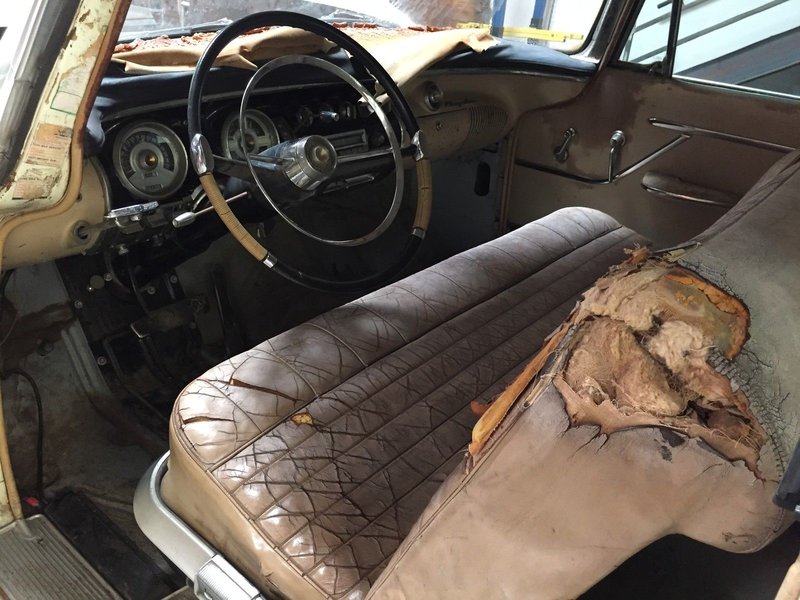

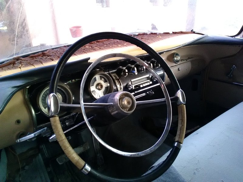

La sellerie me semble suffisamment entière pour qu'un sellier puisse la refaire en prenant la peine de démonter l'ancienne et de s'en servir comme patron pour tous les morceaux qui la composent.

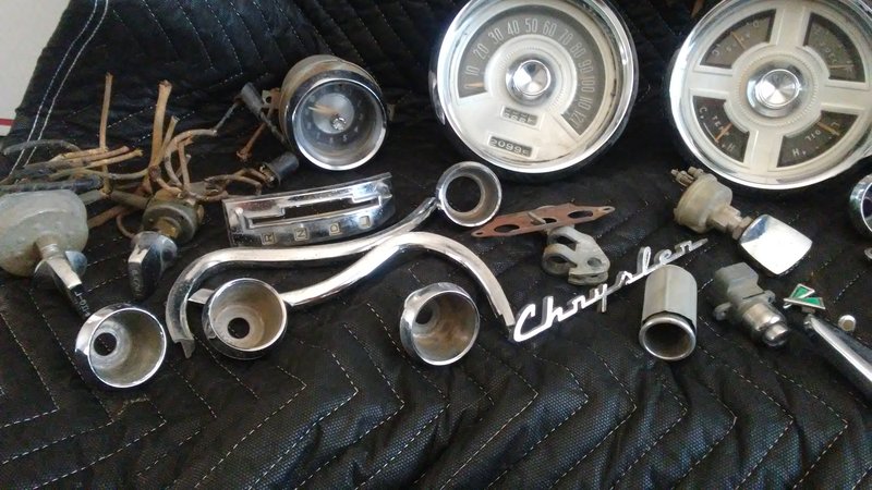

Le compteur est censé être gradué jusqu'à 120 ou 150 mph ? Me souviens plus quand ils ont introduit la graduation 150.phil64 a écrit :Il y a des ensembles spécifiques sur la voiture qui ne facilitent pas la restauration ou réparation: ensemble pompe DA / dynamo (en 6v), assistance freinage.
- phil64
- Mopar warrior
- Messages : 2431
- Localisation : Pau - 64
- Contact :
Ah sorry ... J'ai signalé qui ?jp67 a écrit :Phil, ton précédent message tu as cliquer sur "signaler" au lieu de répondre
C'est 150 mph d'origine donc le compteur supplémentaire vient d'une NY ou Windsor. Par contre la DA, la radio, le chauffage ou les vitres / siège électriques c'est optionnelNY66htpsdn a écrit :Le compteur est censé être gradué jusqu'à 120 ou 150 mph ? Me souviens plus quand ils ont introduit la graduation 150.phil64 a écrit :Il y a des ensembles spécifiques sur la voiture qui ne facilitent pas la restauration ou réparation: ensemble pompe DA / dynamo (en 6v), assistance freinage.

7 -8 bars de compression c'est trop bas ( sauf si specifique sur ce moteur) tu dois etre à 12-13 bars. Tu dis bouffé de l'huile et fumer: tu es bon pour refaire le moteur
