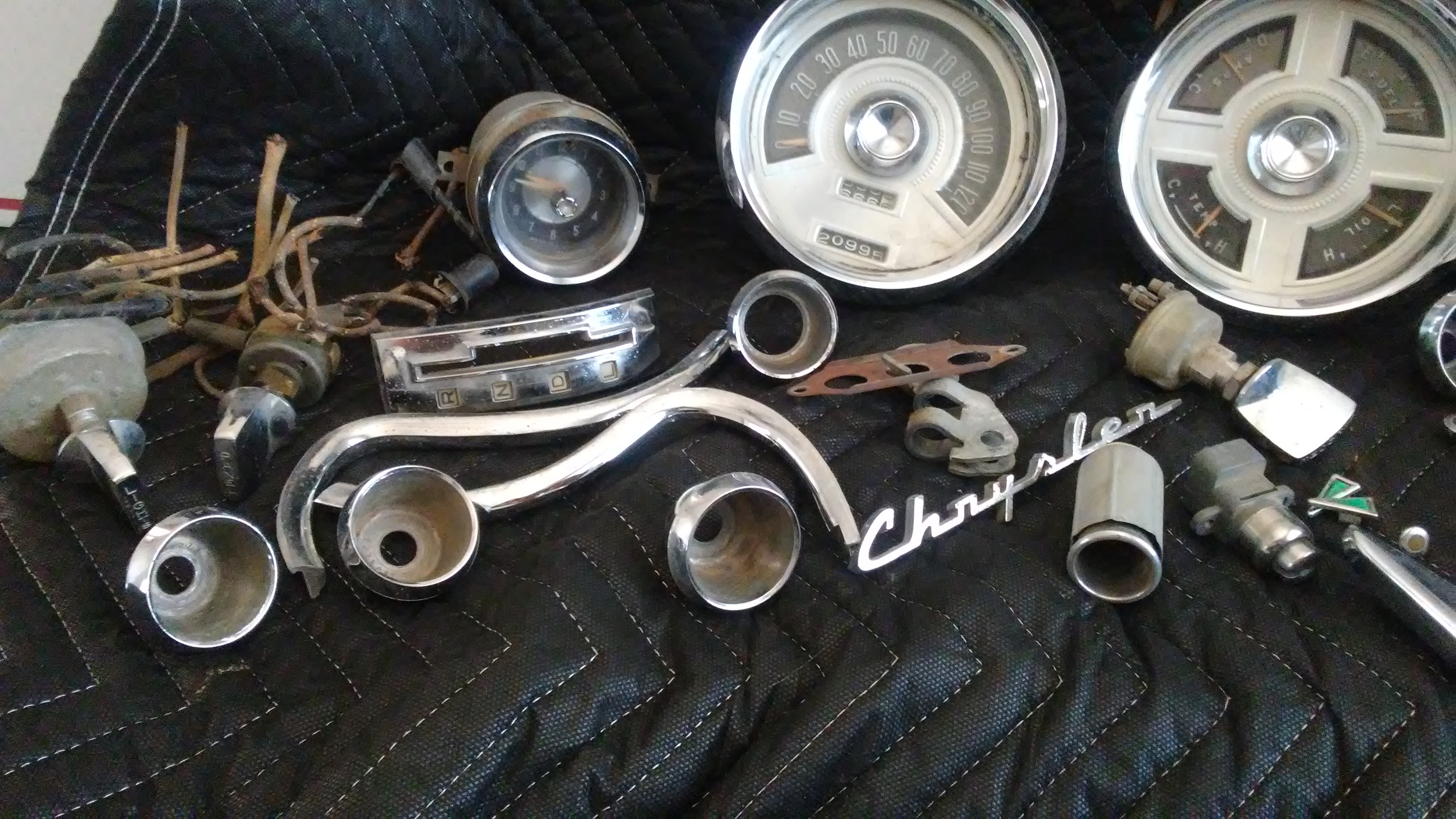

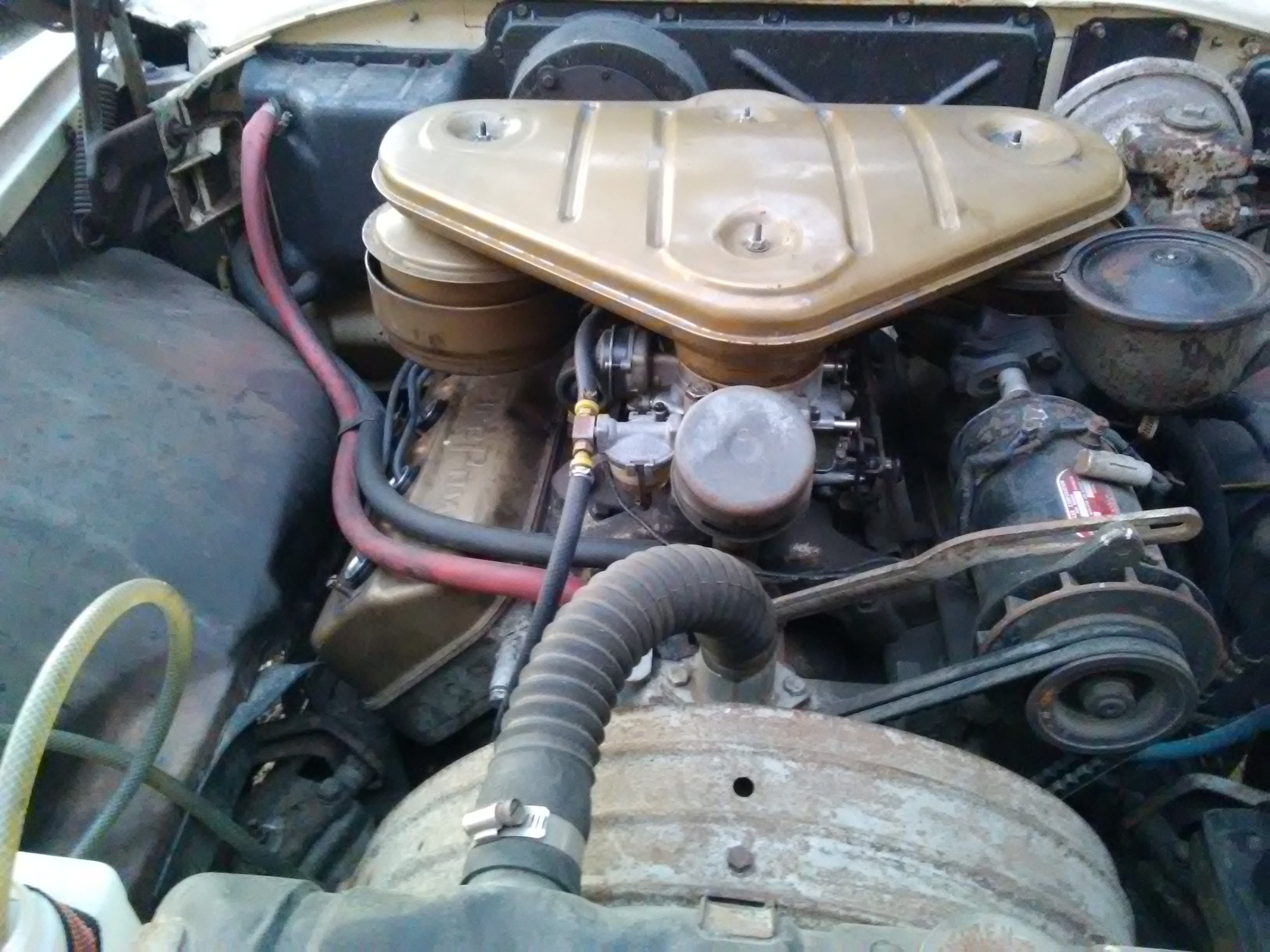

La difficulté va être je pense de rechromer tous les zamaks.... et commercer avec Gary Goers pour tous les joints. Déjà, si elle a conservé ses deux carbus et le filtre à air "batwing", c'est beaucoup de stress en moins pour le portefeuille.

Après un petit tour 500 mètres mois de fumer je suppose que les joints neuf doivent se faire

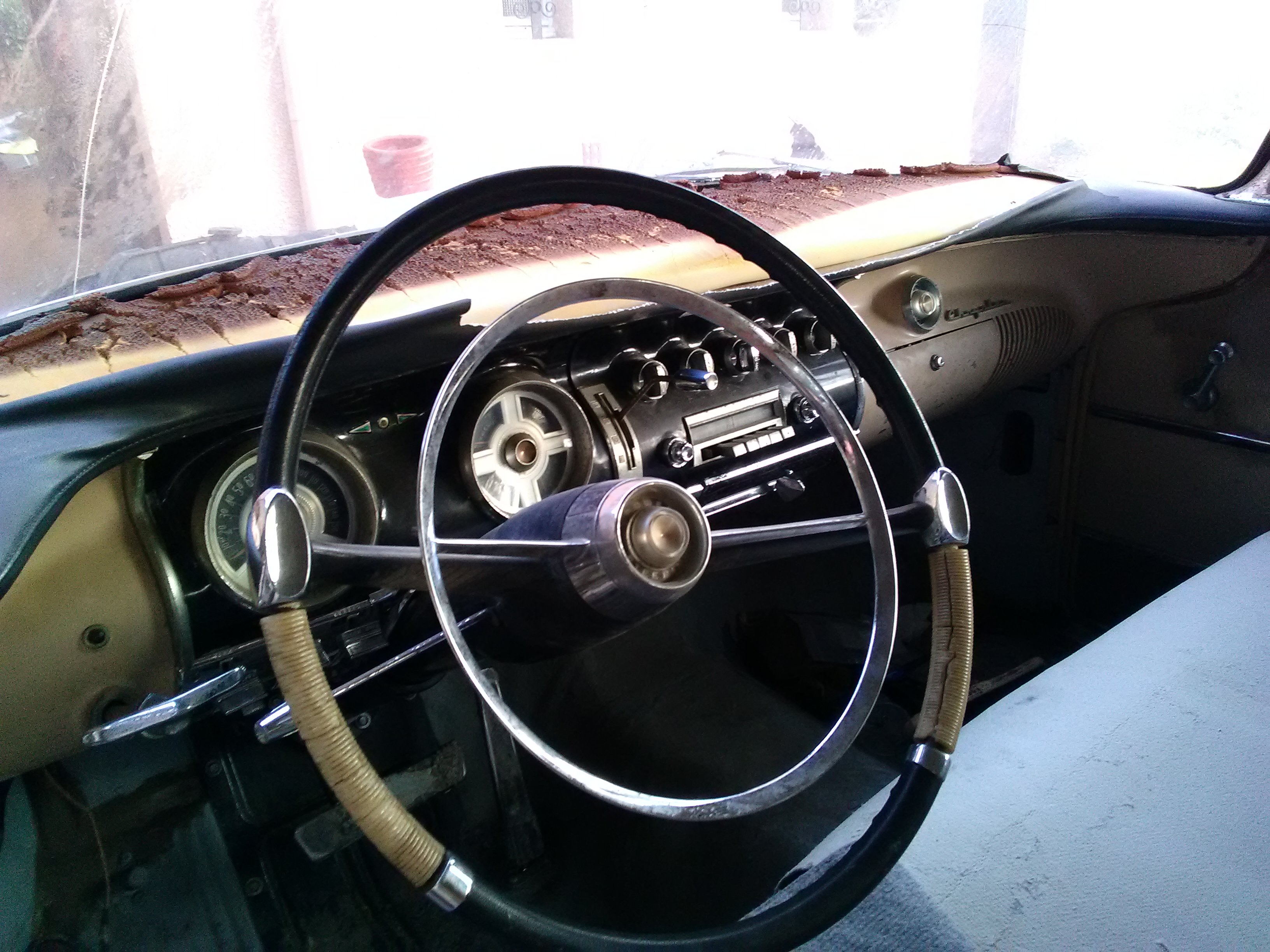

D'autre photos
montage bizarre
montage bizarre
Des pièces en de rechange

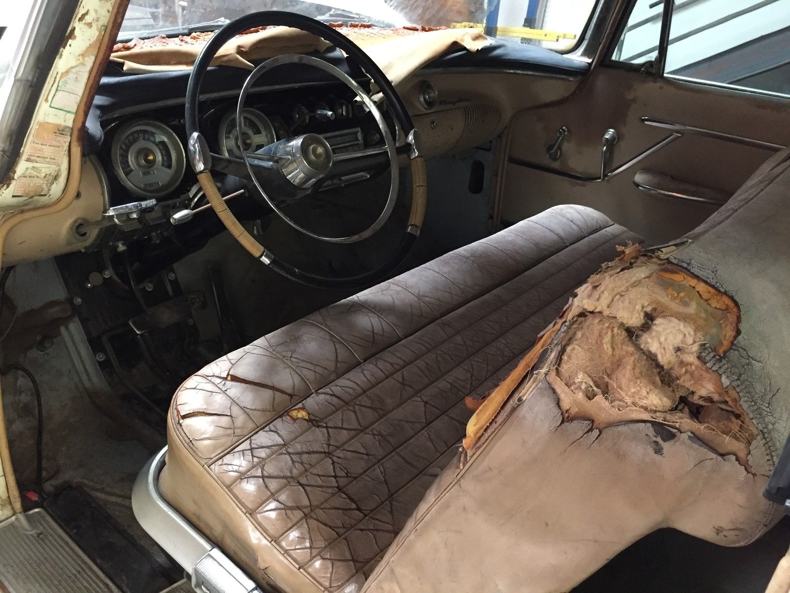

Je crois que je vais avoir besoin d'un sellier

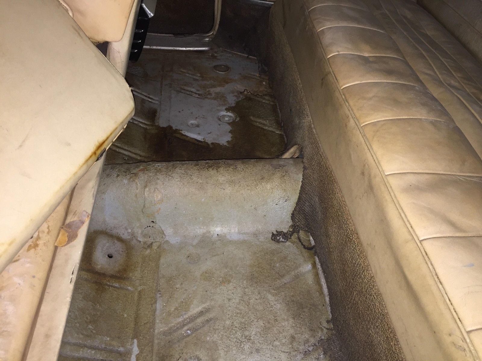

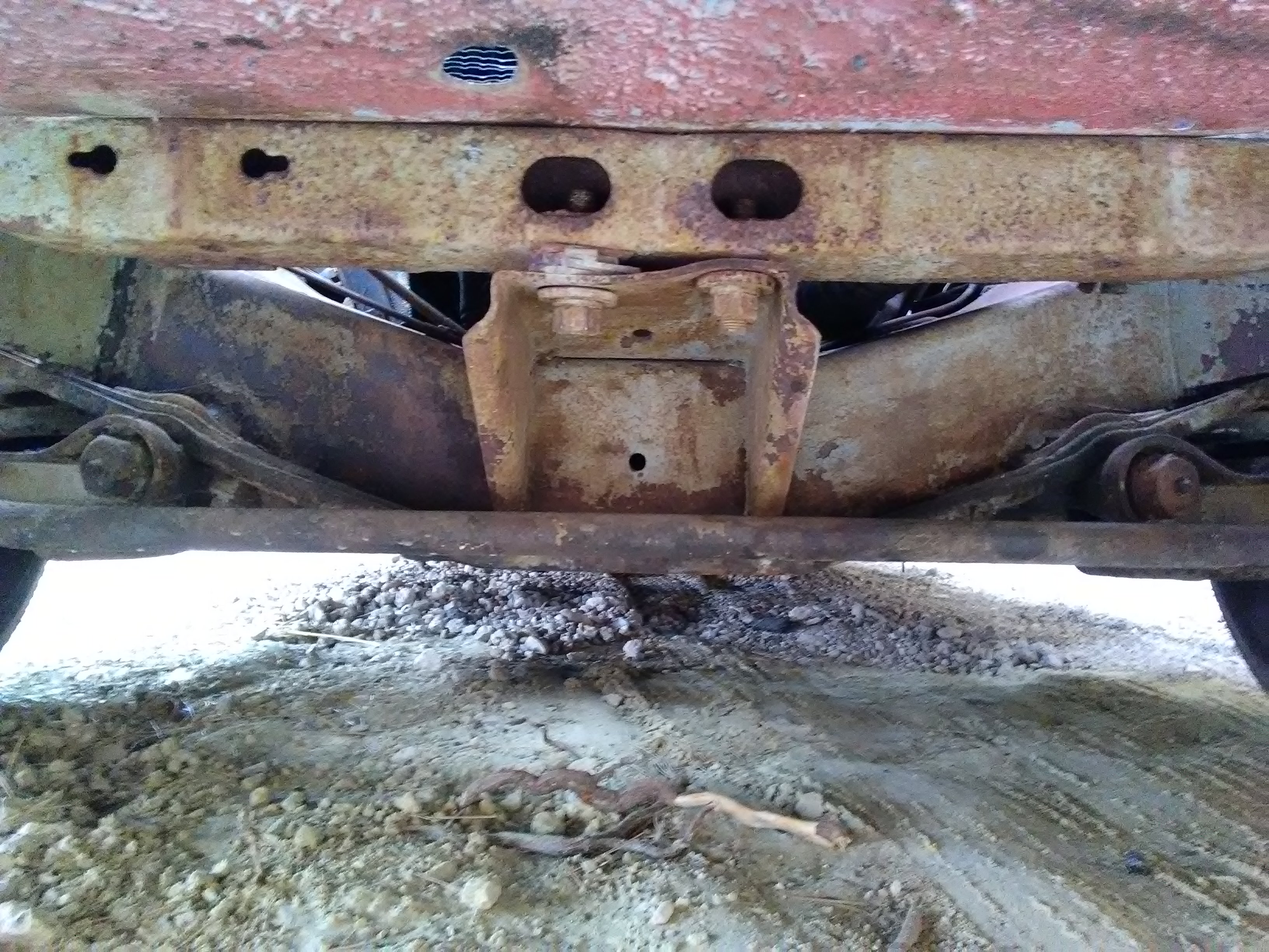

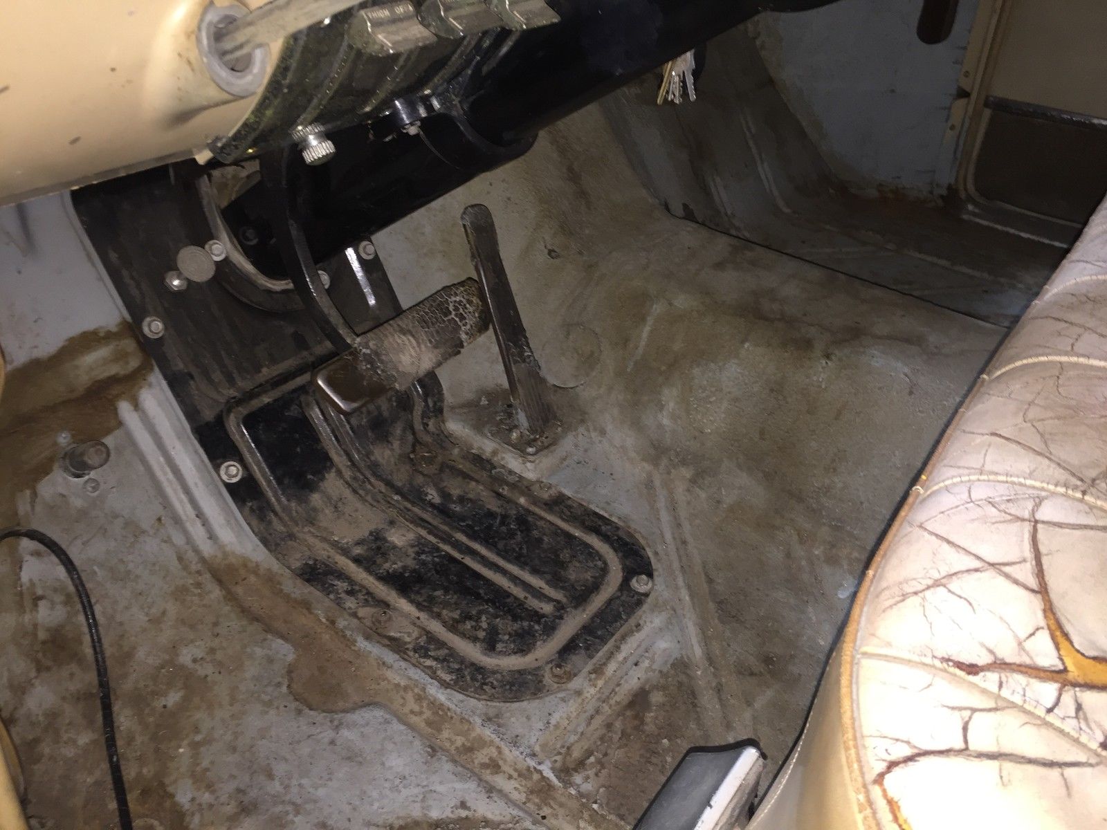

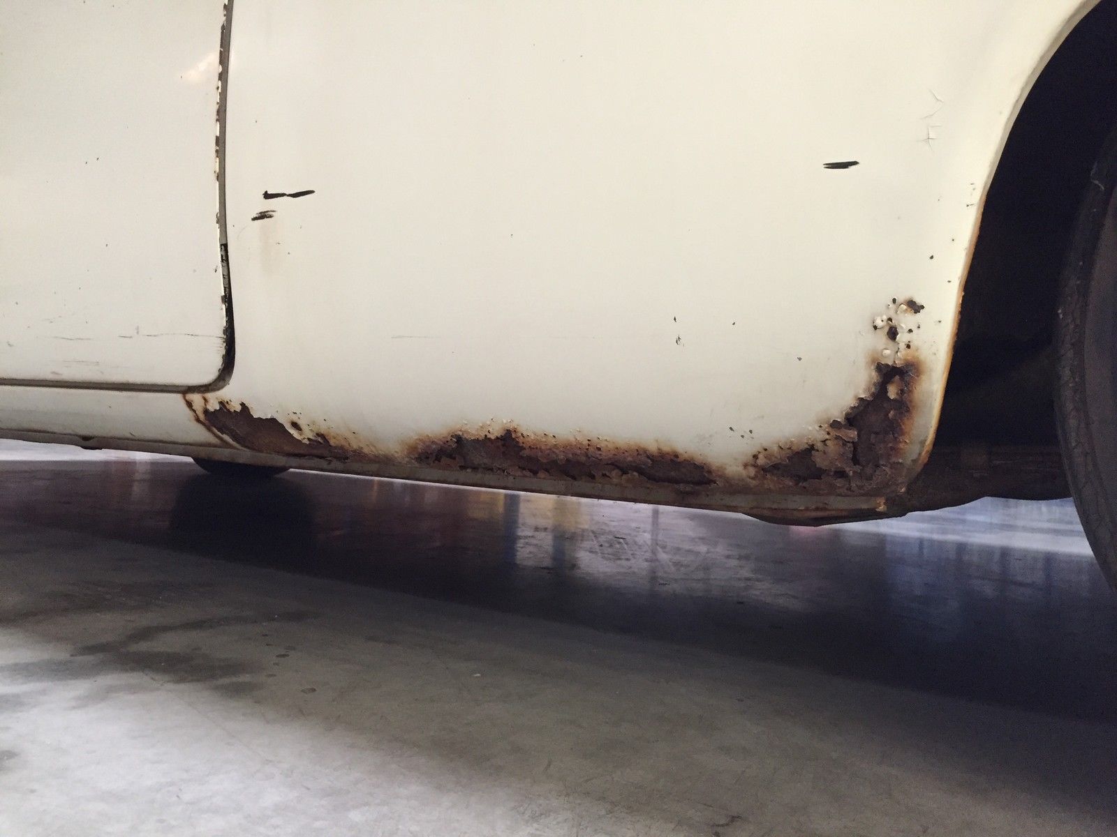

La voiture est très saine
sauf ici un panneau a changer

Très belle auto!
et oui, elle à l'air saine.
Bravo :clap:

NY66htpsdn écrit:
Malheureusement,le zamac ne se rechrome pas.Quand c'est piqué,c'est mort. :?

COUDA a écrit :NY66htpsdn écrit:
sur les barracuda 68 le logo sur les ailes avant et le coffre (barracuda) est en quel matière? je les avaient fait rechromés y a 20 ans et ils sont toujours nickel :mrgreen:
COUDA
Messages : 3567
Re: Chrysler 300 1955
Message par COUDA »
Je ne sais pas mais le zamac était souvent utilisé pour les pièces avec des formes particulières:Poignées de portes (je viens de remplacer celle de la cuda par des repro "made in China""qui ne doivent pas être meilleurs :wink: ),feux,rétro,etc....
Ce n'est pas aussi simple que ça ...
Il y a zamac et zamac. Certains résistent mieux que d'autres, en fonction de la qualité.
Le problème du zamac, c'est le remplissage des trous. Car comme la température de fusion du zamac est très faible (moins de 400°), tout ajout de métal peut détériorer la base. Sans parler de l'attaque acide nécessaire au déchromage préalable, qui peut lui être fatal. Mais ceci étant dit, j'ai fait rechromer plusieurs pièces en zamac sur ma Plymouth '58, et le résultat a été (presque) parfait.

Si elle vient des USA elle est peut être dans ma liste des c300.
Le filtre à air "batwing" est là, c'est toujours 1500 à 2000 $ de gagné :o ...
Il y a des ensembles spécifiques sur la voiture qui ne facilitent pas la restauration ou réparation: ensemble pompe DA / dynamo (en 6v), assistance freinage. Le zamack est une m**de sans nom, certains sont magnifiques après 60 ans alors que les mêmes sont foutus en 5 ans. C'était le cas sur mon Imperial, j'en ai racheté pas mal plutôt que de tenter de faire rechromer.
Côté sellerie le club 300 vendait autrefois des "kits" complets mais c'est terminé depuis belle lurette. Il me semble pourtant qu'un des vendeurs de ma liste (non mise à jour depuis 15 ans, tout comme le site hélas) vendaient des selleries.

La sellerie me semble suffisamment entière pour qu'un sellier puisse la refaire en prenant la peine de démonter l'ancienne et de s'en servir comme patron pour tous les morceaux qui la composent.

Le compteur est censé être gradué jusqu'à 120 ou 150 mph ? Me souviens plus quand ils ont introduit la graduation 150.
C'est 150 mph d'origine donc le compteur supplémentaire vient d'une NY ou Windsor. Par contre la DA, la radio, le chauffage ou les vitres / siège électriques c'est optionnel
Message par greco »
7 -8 bars de compression c'est trop bas ( sauf si specifique sur ce moteur) tu dois etre à 12-13 bars. Tu dis bouffé de l'huile et fumer: tu es bon pour refaire le moteur :oops:
