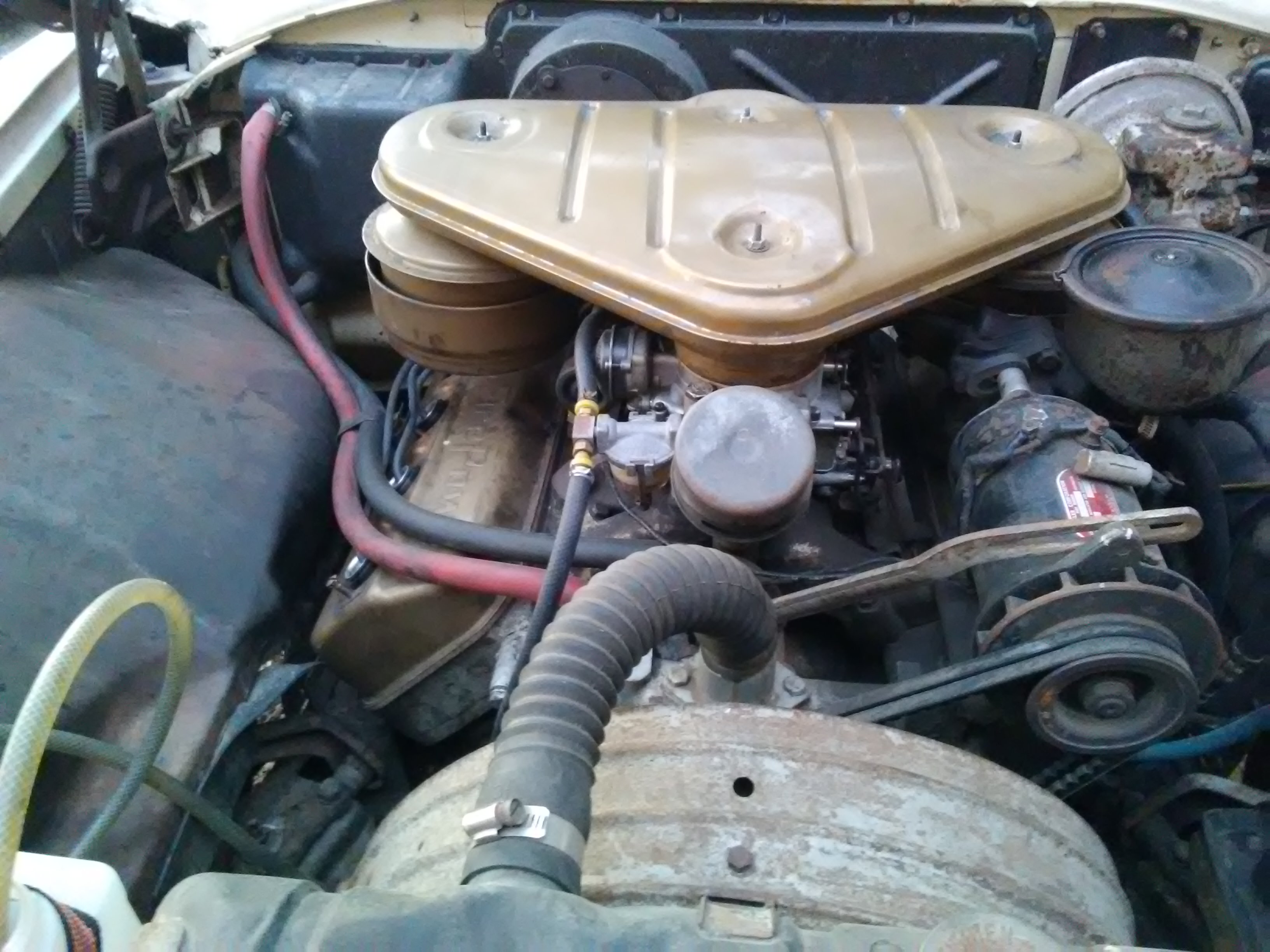

Après un petit tour 500 mètres mois de fumer je suppose que les joints neuf doivent se faire
je n'ai pas de U10 je vais voir pour en faire fabriquer un
c'est une US elle viens de Californie
Elle du avoir un accident il y a deux plaque constructeur une sur le tablier 1955 et une sur le face avant devant le radiateur 1956
Pour le câblage soit je le fait moi même ou j'en achète un mais le cout est élevé 2500$
elle seras (restaurer) a l'origine mais pour l’instant je vais faire toute la mécanique l'interieur les chromes et la carrosserie je verrais plus tard.

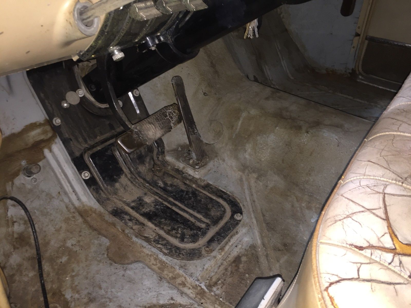

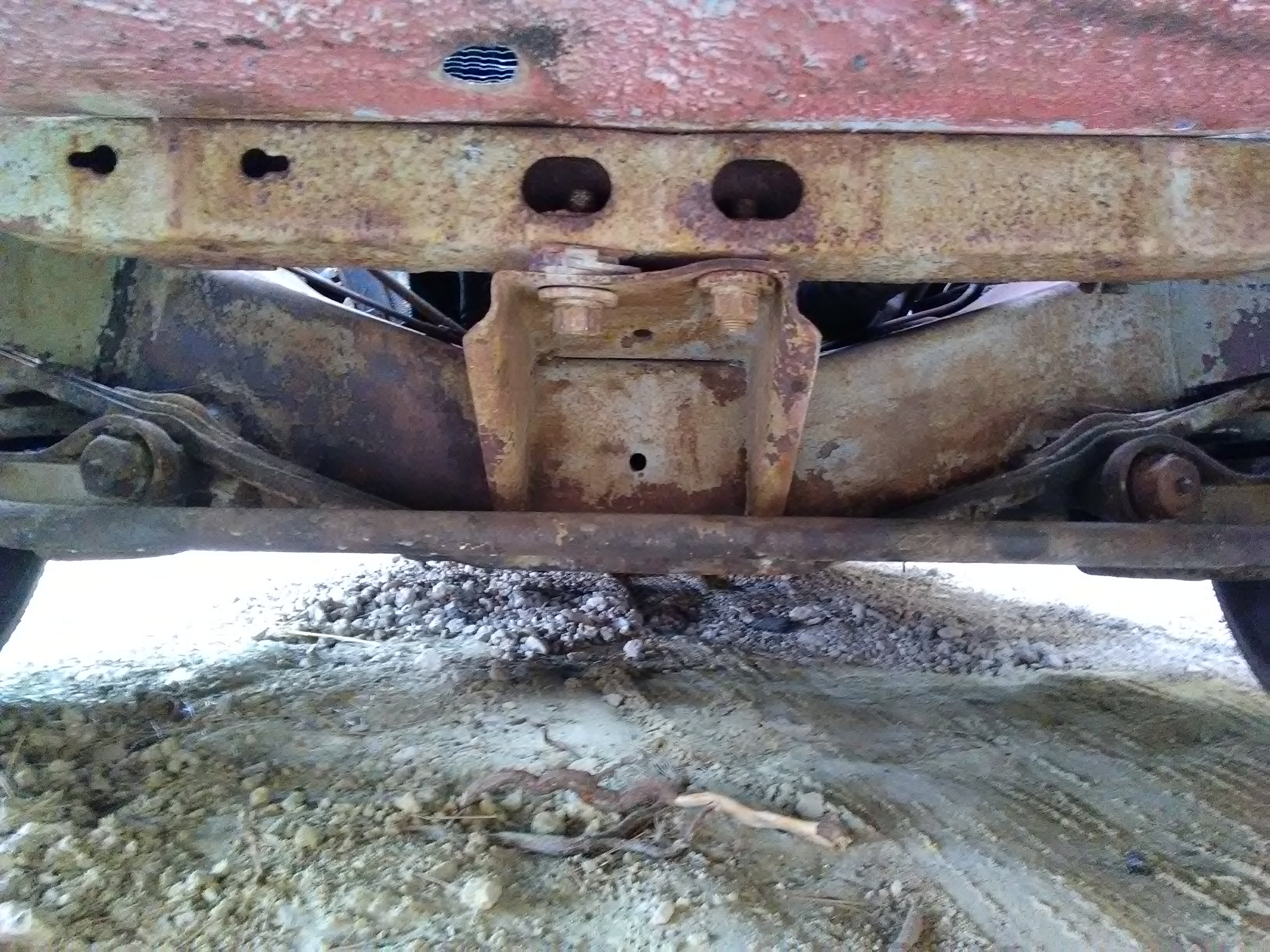

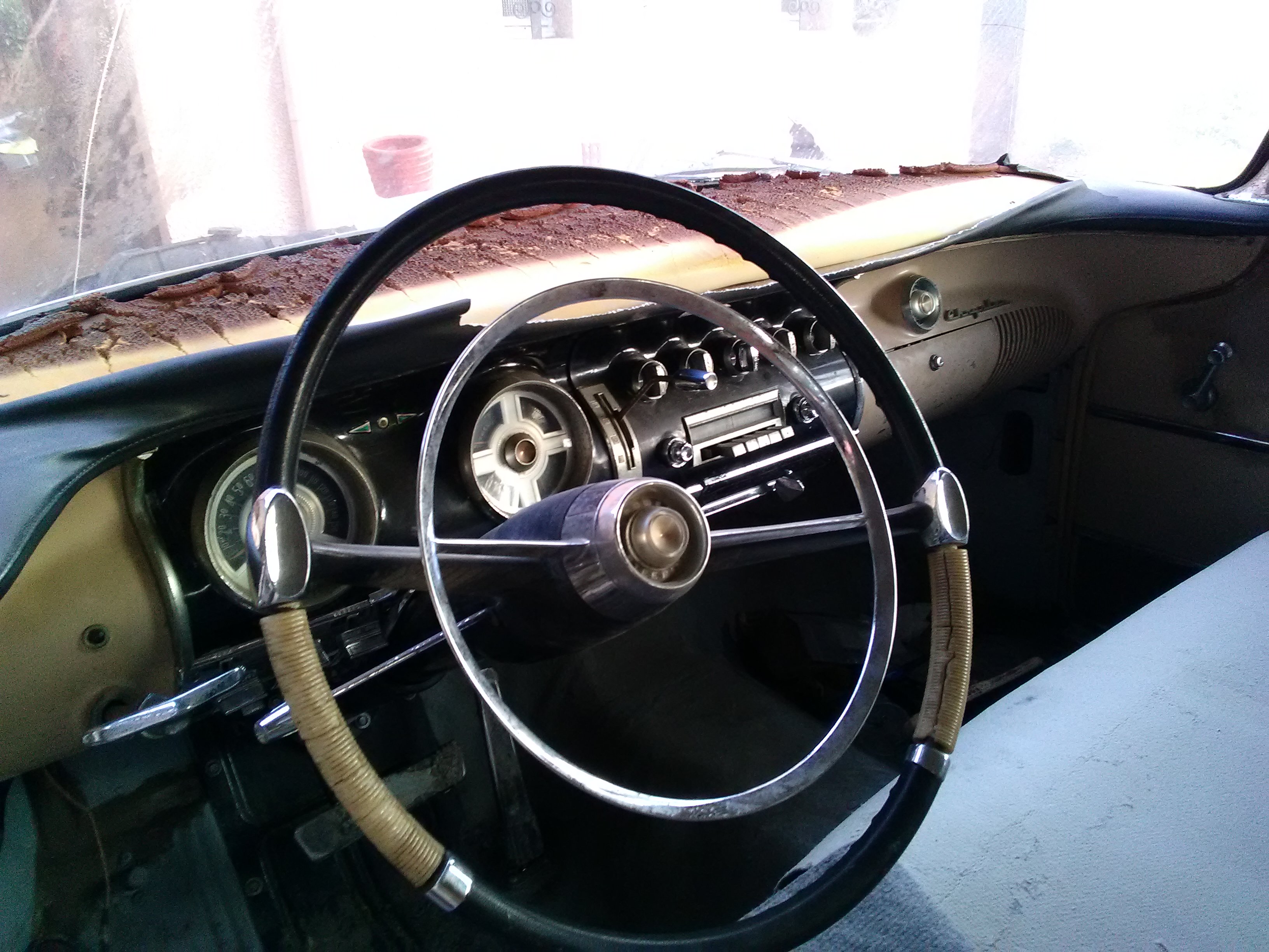

D'autre photos
Commentaire: montage bizarre
IMG_20171014_105327.jpg [ 1.59 Mio | Vu 3123 fois ]

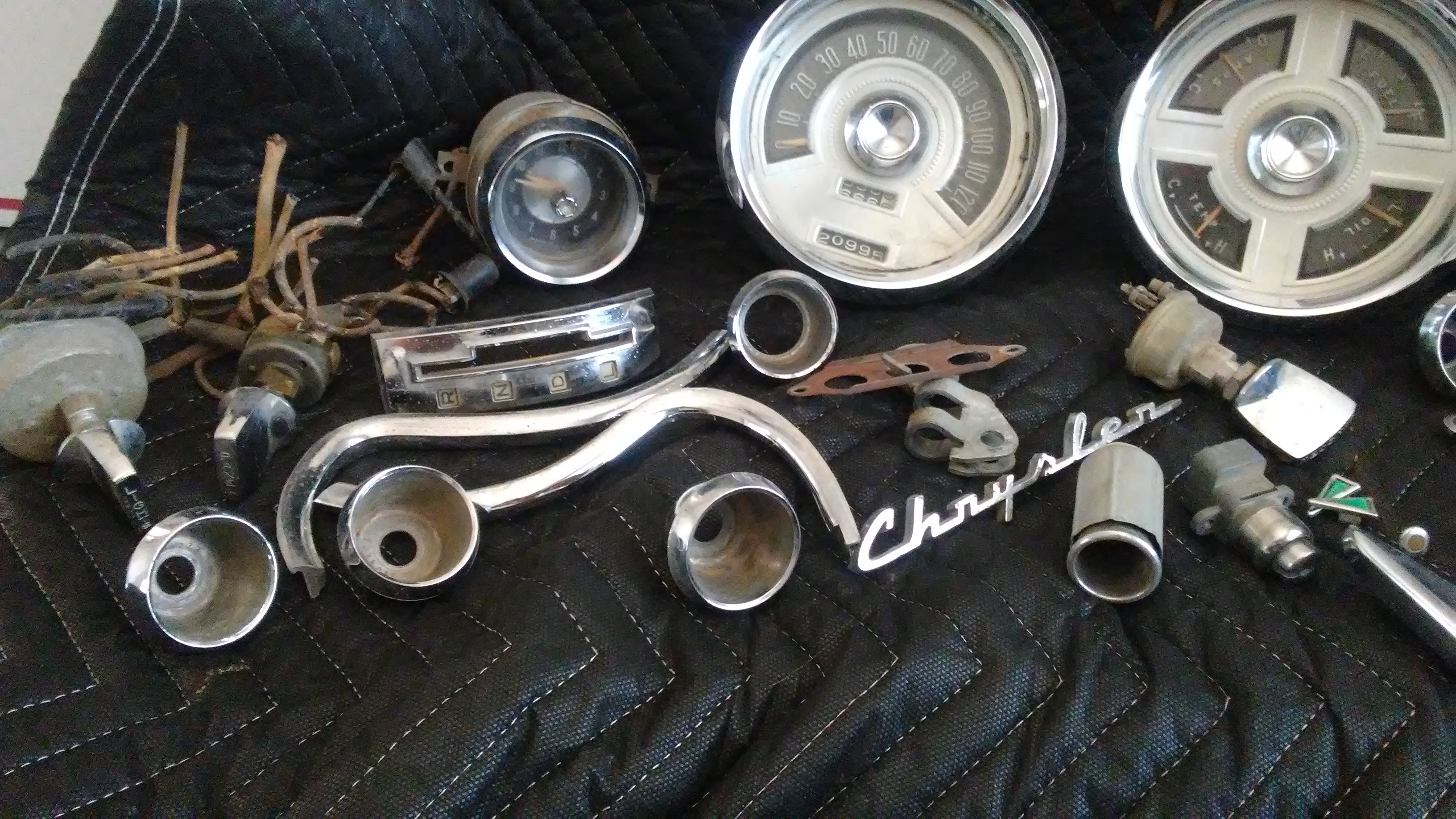

Commentaire: Des pièces en de rechange

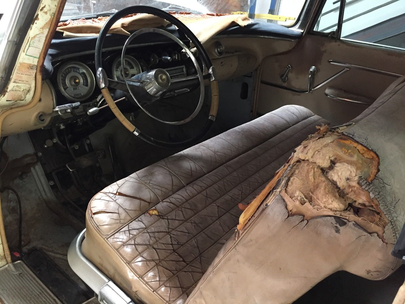

Commentaire: Je crois que je vais avoir besoin d'un sellier
$_57_16.JPG [ 280.51 Kio | Vu 3123 fois ]

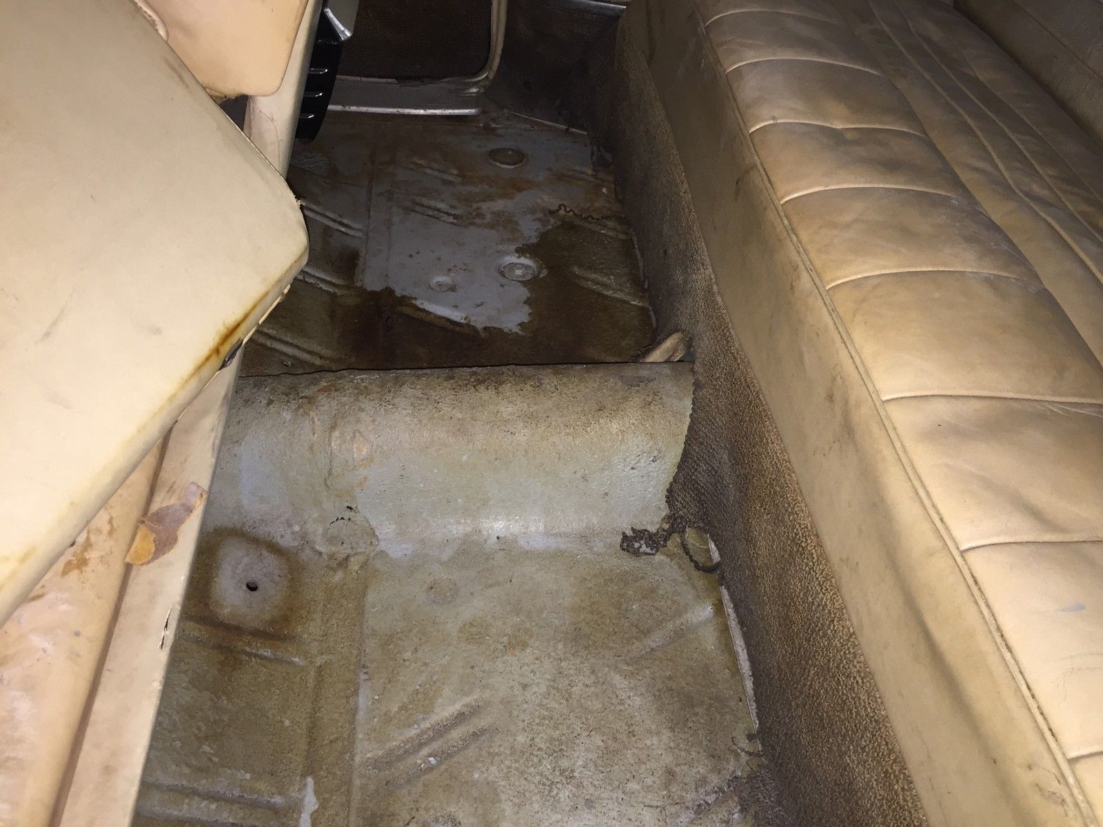

Commentaire: La voiture est très saine
$_57_19.JPG [ 259.04 Kio | Vu 3123 fois ]

NY66htpsdn écrit:
La difficulté va être je pense de rechromer tous les zamaks....
Malheureusement,le zamac ne se rechrome pas.Quand c'est piqué,c'est mort. :?

COUDA a écrit:
NY66htpsdn écrit:
sur les barracuda 68 le logo sur les ailes avant et le coffre (barracuda) est en quel matière? je les avaient fait rechromés y a 20 ans et ils sont toujours nickel :mrgreen:
 Sujet du message: Re: Chrysler 300 1955
MessagePosté: Sam Oct 14, 2017 2:02 pm
Je ne sais pas mais le zamac était souvent utilisé pour les pièces avec des formes particulières:Poignées de portes (je viens de remplacer celle de la cuda par des repro "made in China""qui ne doivent pas être meilleurs :wink: ),feux,rétro,etc....

COUDA a écrit:
NY66htpsdn écrit:
Ce n'est pas aussi simple que ça ...
Il y a zamac et zamac. Certains résistent mieux que d'autres, en fonction de la qualité.
Le problème du zamac, c'est le remplissage des trous. Car comme la température de fusion du zamac est très faible (moins de 400°), tout ajout de métal peut détériorer la base. Sans parler de l'attaque acide nécessaire au déchromage préalable, qui peut lui être fatal. Mais ceci étant dit, j'ai fait rechromer plusieurs pièces en zamac sur ma Plymouth '58, et le résultat a été (presque) parfait.

Il y a des ensembles spécifiques sur la voiture qui ne facilitent pas la restauration ou réparation: ensemble pompe DA / dynamo (en 6v), assistance freinage. Le zamack est une m**de sans nom, certains sont magnifiques après 60 ans alors que les mêmes sont foutus en 5 ans. C'était le cas sur mon Imperial, j'en ai racheté pas mal plutôt que de tenter de faire rechromer.
