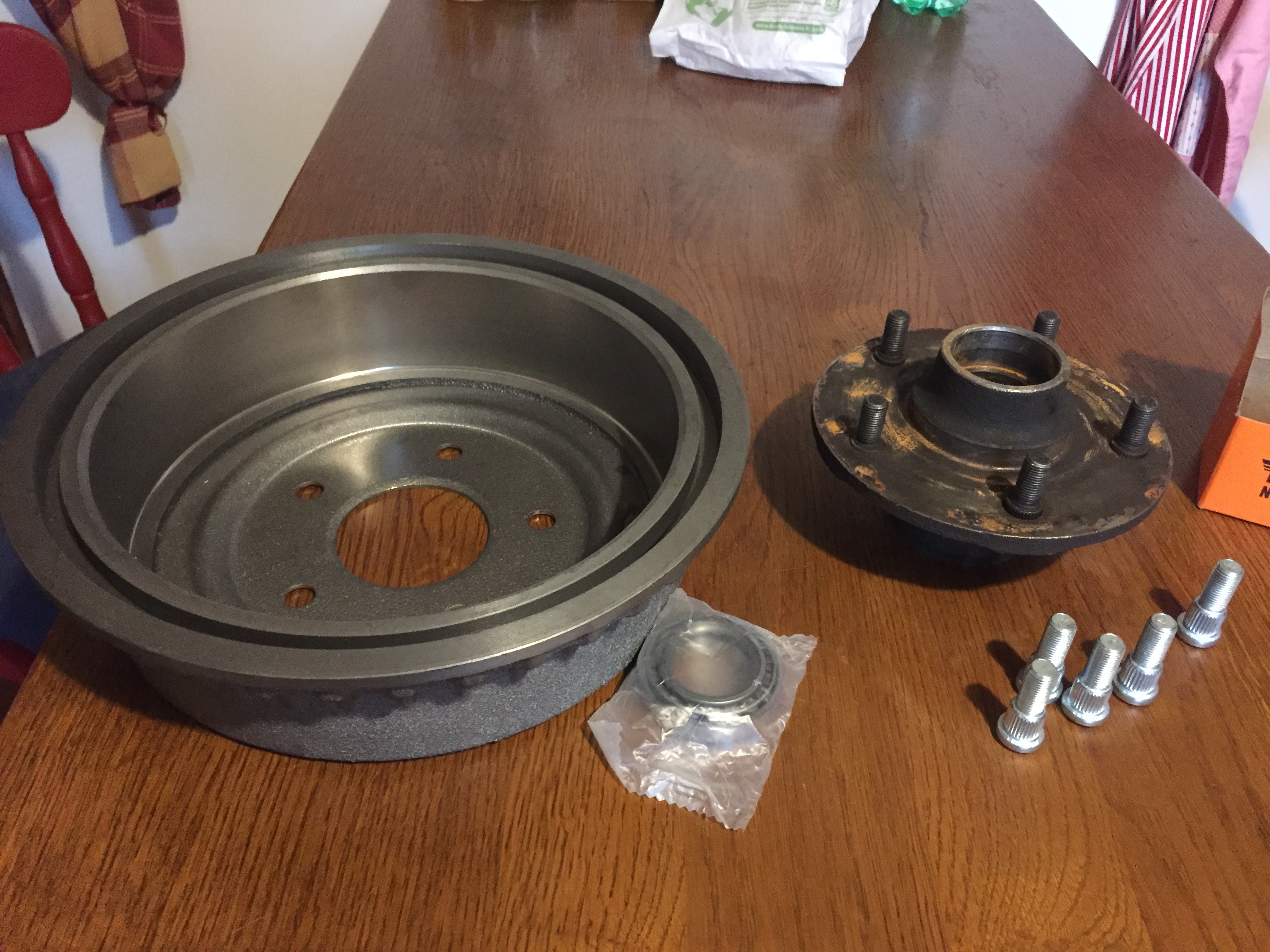

SAlut a tous je sais que je dois faire une présentation des travaux mais je ne trouve jamais le temps, ça va arriver sinon j’ai besoin de vos lumières : je monte tambour roulement et goujons neuf, ma question : je monte d’ab les goujons sur le moyeu et après le moyeu sur le tambour ou le moyeu sur le tambour et après les goujons : le but étant de limiter les efforts pour évite toute déformation du tambour lors du montage car j’ai constaté que l’ancien c’est déformé lors d’un demontage à la presse.

Olds91 a écrit : je monte d’ab les goujons sur le moyeu et après le moyeu sur le tambour
Et si tu veux pas être obliger de redémontrer tout ça à la presse dans 5 ans, met une fine couche "d'Anti-Seize" sur le plan de montage du moyeux ;)
Merci Elliot, sinon je pensais badigeonné le plan de graisse au lithium qui a une tres bonne tenue dans le temps.. ça ferais l'affaire non? :shhh:
