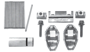

tout comme mes culasses magnum fonte ( pour ceux que ça intéresse on peut monter des culasses magnum sur un block LA avec ceci: http://www.dippy.org/forum2/index.php/topic,295.0.html et/ou : http://www.mopartsracing.com/parts/a.html voir le chapitre: Magnum Cylinder Head Conversion Components ) [img]http://mopar-owners-club.com/images/fbf ... conver.gif[/img]
