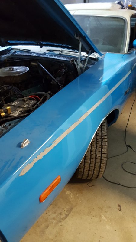

Alors voila les modestes travaux effectués : j'ai enfin enlevé les bandes qui étaient sur les flancs.
Bonne nouvelle elles étaient collées, j'avais un peu peur de me retrouver avec des trous tous les 20 cm
vive 3M ! Ca s enlève pas trop mal en chauffant un peu.
Par endroit je retrouve l'aprêt, a certains endroit cela m'a meme tout enlevé

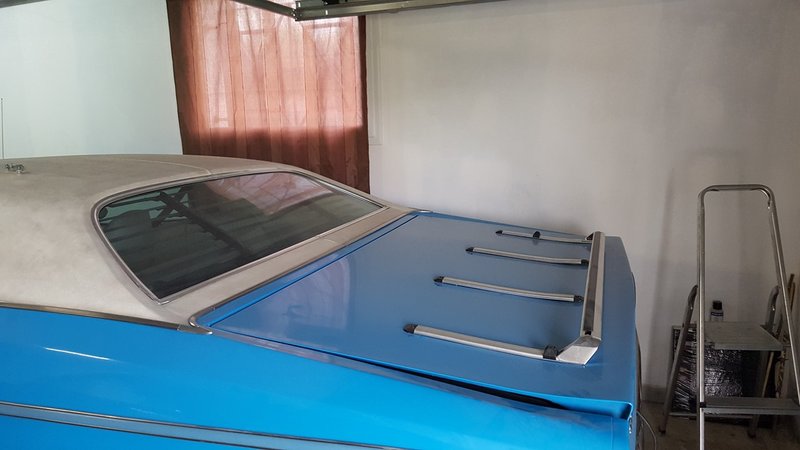

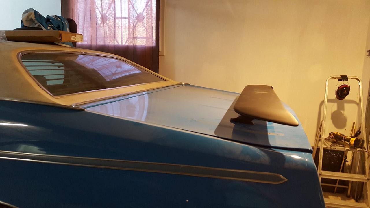

Après il y avait derrière un pseudo porte bagage a 2 balles que j'ai aussi viré.
co800
Messages : 723
Re: C/'/est parti !
Message par co800 »
je me suis fait plaisir, même si ce n'était évidemment pas une priorité.
