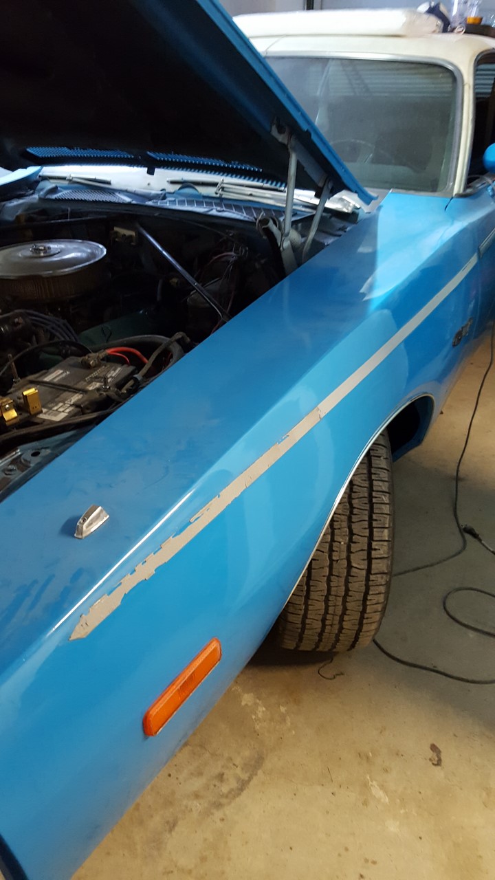

Alors voila les modestes travaux effectués : j'ai enfin enlevé les bandes qui étaient sur les flancs.
Bonne nouvelle elles étaient collées, j'avais un peu peur de me retrouver avec des trous tous les 20 cm
vive 3M ! Ca s enlève pas trop mal en chauffant un peu.
Par endroit je retrouve l'aprêt, a certains endroit cela m'a meme tout enlevé
bandes.jpg [ 173.51 Kio | Vu 2906 fois ]
