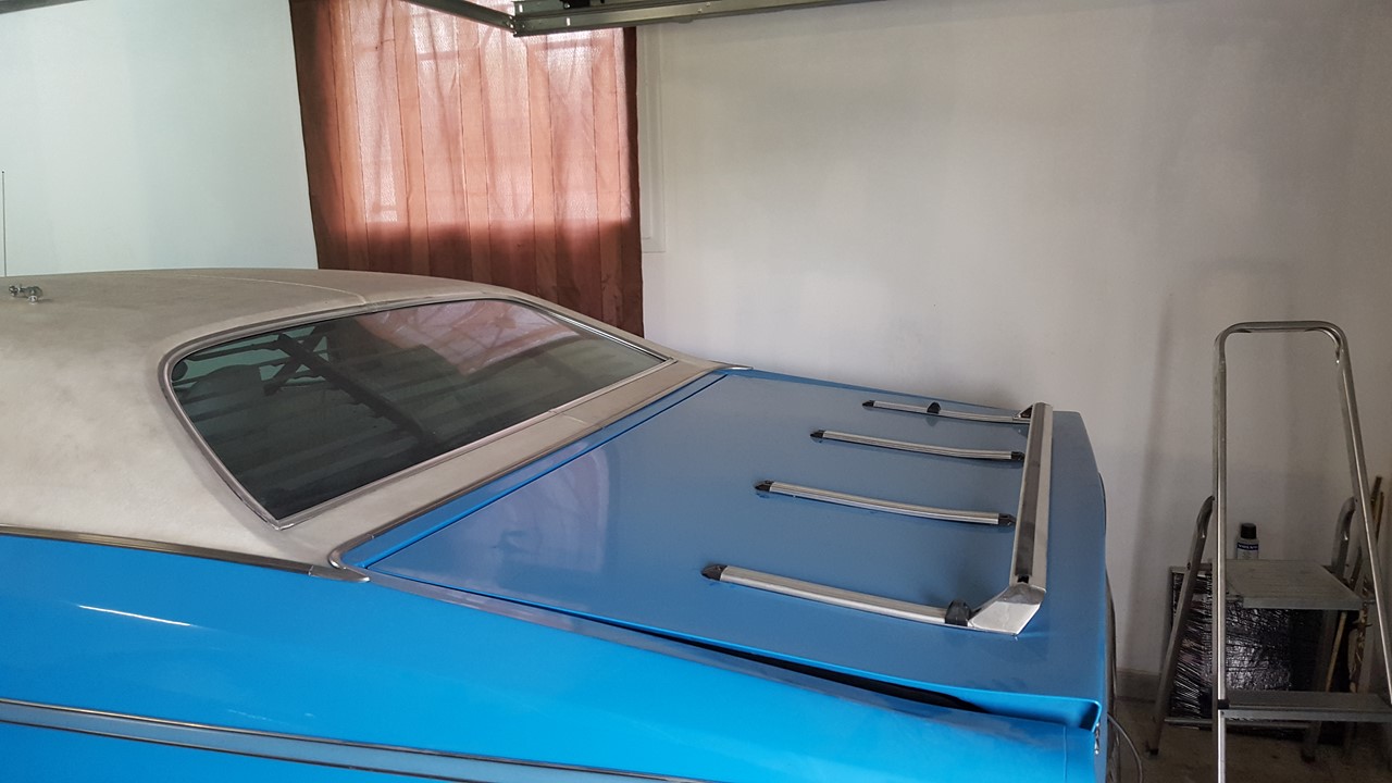

Après il y avait derrière un pseudo porte bagage a 2 balles que j'ai aussi viré.
avant aileron.jpg [ 153.82 Kio | Vu 2850 fois ]
