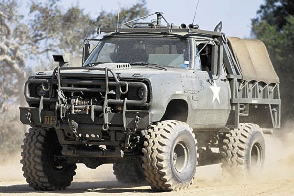

dodgefred on a les memes archives :D
un peu trop preparé celui la, meme si j'aime bien, tu as d'autre info et photo de celui la, j'avais deja cherché mais rien trouvé hormis deux autre photo vue de derriere, apparement c'est une remorque US utilisé pour la benne

j'ai l histoire de sa construction sur un vieux 4 wheel mais voila un lien :wink: http://www.fourwheeler.com/ultimate-adv ... to-05.html
et puis la http://www.4btswaps.com/forum/showthrea ... rwagon-MKV

Le gars est bon en soudure !!
Le support moteur et les protections de caisse sont super !
Perso pour la teinte : le vert clair avec beige comme celui du mini truck de dodgefred
mais bon ce n'est pas mon truck.

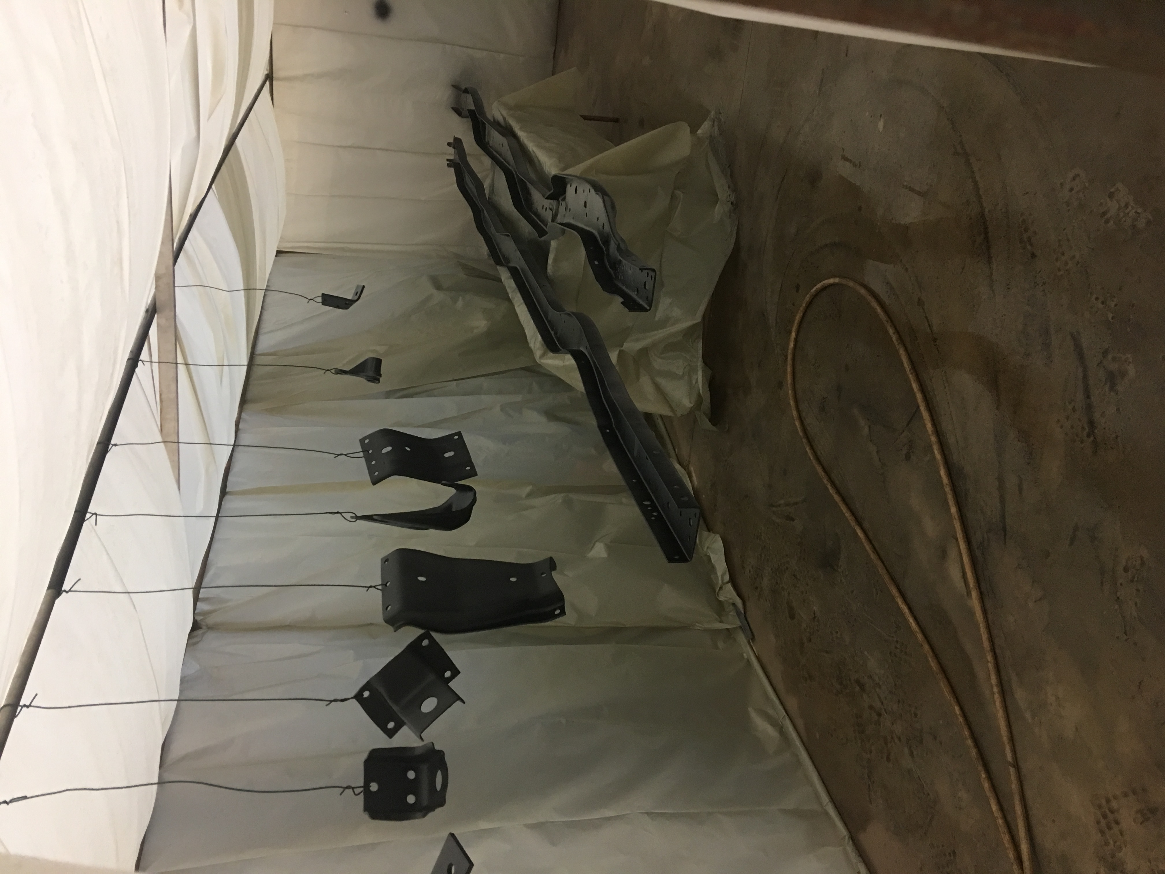

Debut des travaux a 14h. J'ai redonné un coup de sablage rapide sur toutes les pieces avant peinture, puis passé la lime dans tous les trous pour virer peinture et rouille que la sableuse n'arrivé pas a virer , tous degraisser a l'acetone, poser le ventilateur et filtre dans la cabine. Puis 4 couche de peinture. Je suis crevé!!!
greco
Messages : 1133
Re: Restauration d'un w200
Message par greco »
Quelqu'un a deja peint avec la 2092 restom? C'est hyper long à secher!!?? C'est sec au toucher mais si j'appuis y'a une belle empreinte, sinon il a fait froid cette nuit... J'ai mis un chauffage depuis midi il fait 14 degres dedans

Perso lorsque j'ai fait mes jantes, je les ai laissé pendant une semaine.
Mais bon ce n'est pas pareil puisque moi j'ai fait ça dehors et fin septembre.
En cabine ça devrait être plus rapide.
