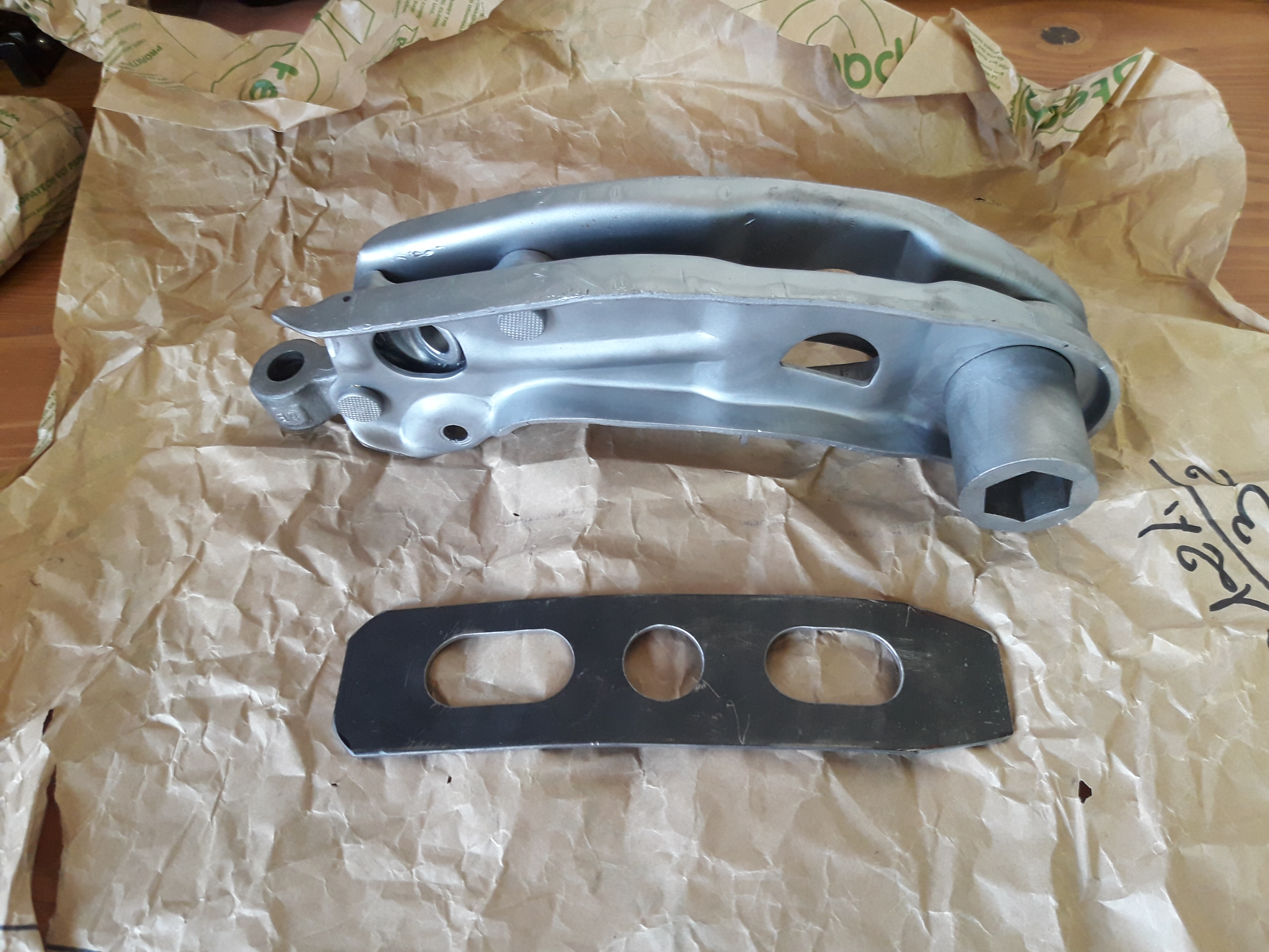

Il a l'air sympa ton collecteur d'échappement !
c'est cela que tu cherches ?

olga a écrit : 14 avr. 2026, 18:30 Il a l'air sympa ton collecteur d'échappement !
C'est un Clifford pour A-Body que j'ai acheté 150$ d'occasion il y a quelques années sans savoir si ça passerait avec mon palonnier d'embrayage, coup de bol ! (Bizarrement personne ne fabrique rien de spécifique pour les slant six dans les E-body :lol: )
C'est ces pattes là dont je parlais, mais effectivement la tôle de renfort m'intéresse aussi ! Je ne sais pas si tu les vendrais?
Sinon juste un scan de la tôle dans la photocopieuse du boulot serait parfait, avec mesure longueur/largeur pour vérifier qu'il n'y a pas de mise à l'échelle.
Dans ce cas j'en ferai découper localement et je les proposerai pas cher pour les copains en B et E body !!! (Si quelqu'un est intéressé par la version A-Body j'en ferai aussi)

vettefab a écrit : 15 avr. 2026, 05:05
Comme tu veux ,je peux t'en faire , tu me dis combien tu en veux ...ce te coûtera , quand même, quelques sous . Sinon, si tu peux faire découper, je te donne les plans.
