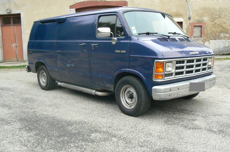

Il fût mon daily pendant 8 ans, mon Dodge B250 de 92 V6 3.9 Magnum, équipé d'un boitier E85
La liste des modifications est trèèèèès longue, et tout a été conçu/fabriqué/installé maison
Air ride
toit relevable
eau chaude + eau froide
chauffage stationnaire
4 couchages
suppression porte latérale pour passage en double porte tolé
porte arrière tôlé
hublots intérieur et extérieur
etcc
Il va prochainement passer en carrosserie pour être repeint en Navy blue raptor grain léger, on crapahute souvent hors des routes, alors il ne faut pas l'abîmer

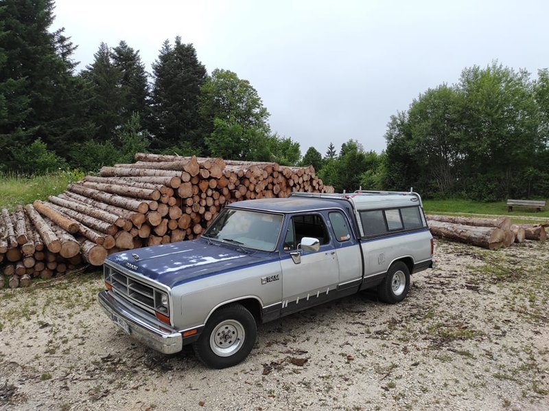

Ensuite, mon Ram D150 Club Cab LE de 90, équipé d'un 360CI EFI, boite avec OD déconnectable, et pont long , le parfait daily ! Evidemment, fermeture centralisée, clim, et vitre électrique
DSC05249.jpg [ 1.93 Mio | Vu 211 fois ]
la 1ère modif, passage en phare led chinois

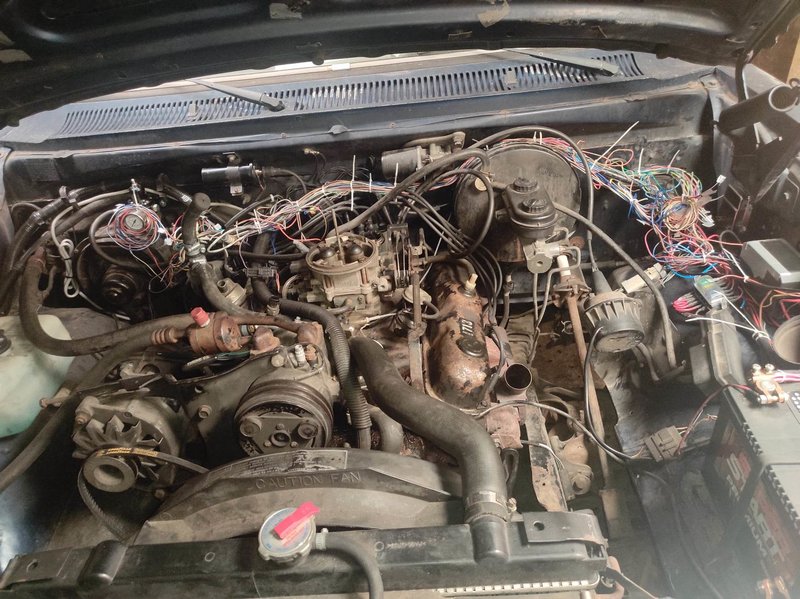

Puis, la 1èregrosse modif a été de supprimer le calculo d'origine dans lequel un composant à lacher, me grillant bon nombre de capteurs et bobine
Je suis passé en gestion programmable Megasquirt 2, avec régul de pression AEM réglable et pompe intank AEM E85.

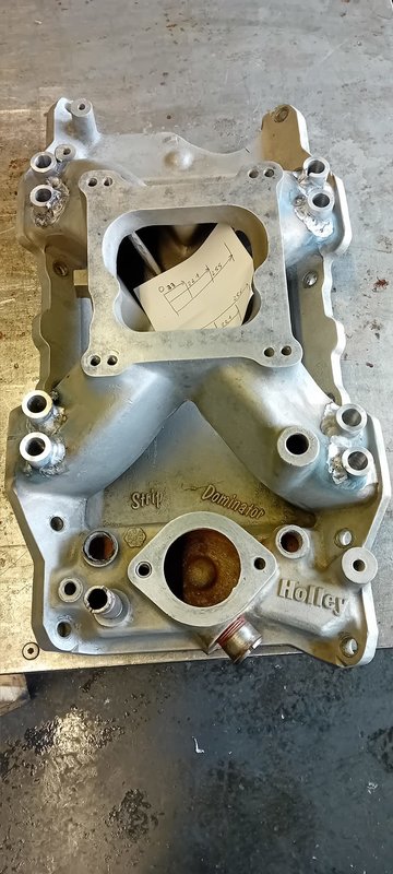

Egalement, dans l'hiver je passerais en injection multipoint, avec une pipe alu modifiée (maison, encore), en conservant le throttle body pour garder les capteurs
Etant donné que je suis 100% Ethanol, je monterais des injo Bosch 440cc
432733674_10228576007557587_7815665850743725357_n.jpg [ 269.09 Kio | Vu 216 fois ]
