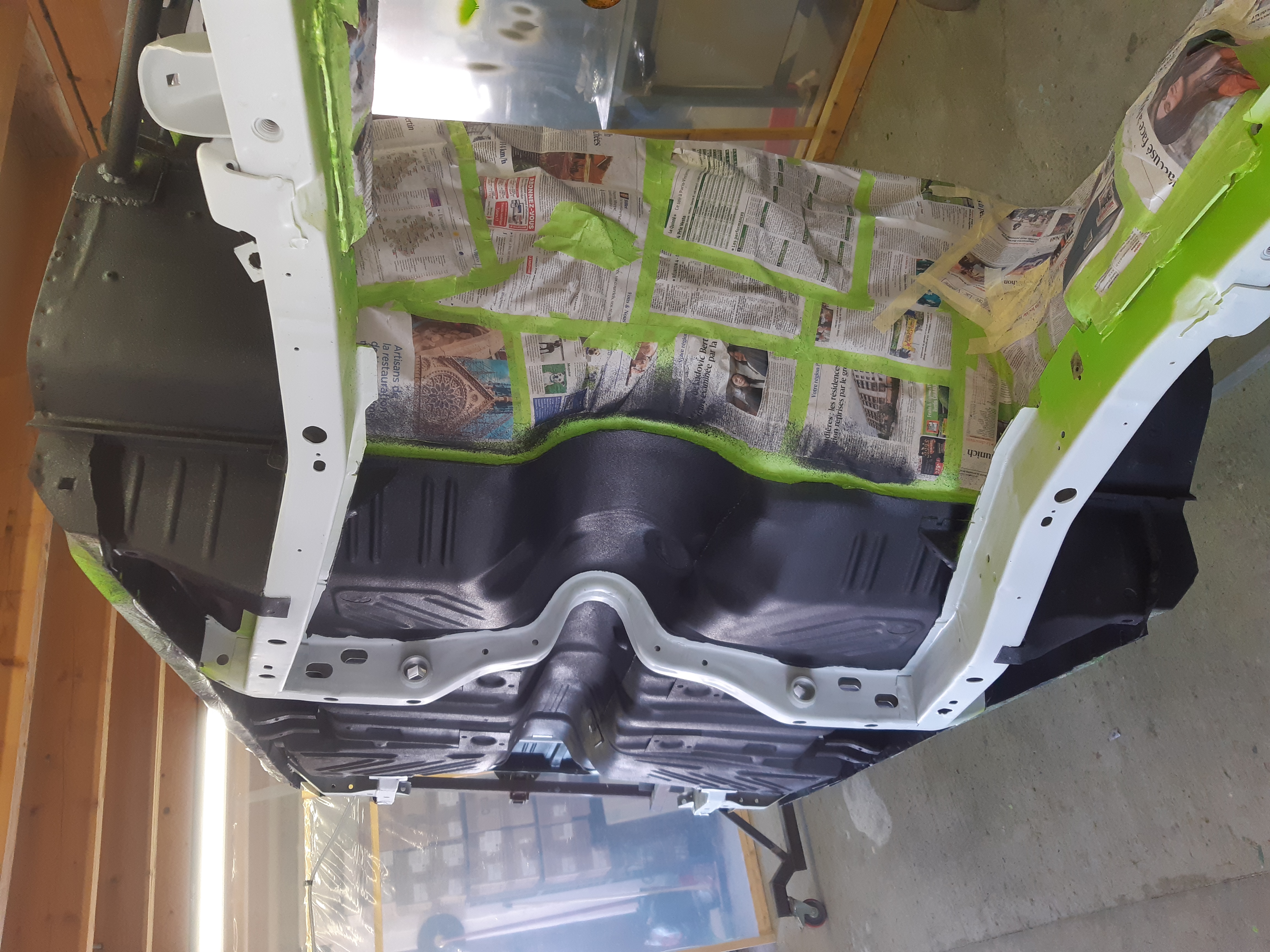

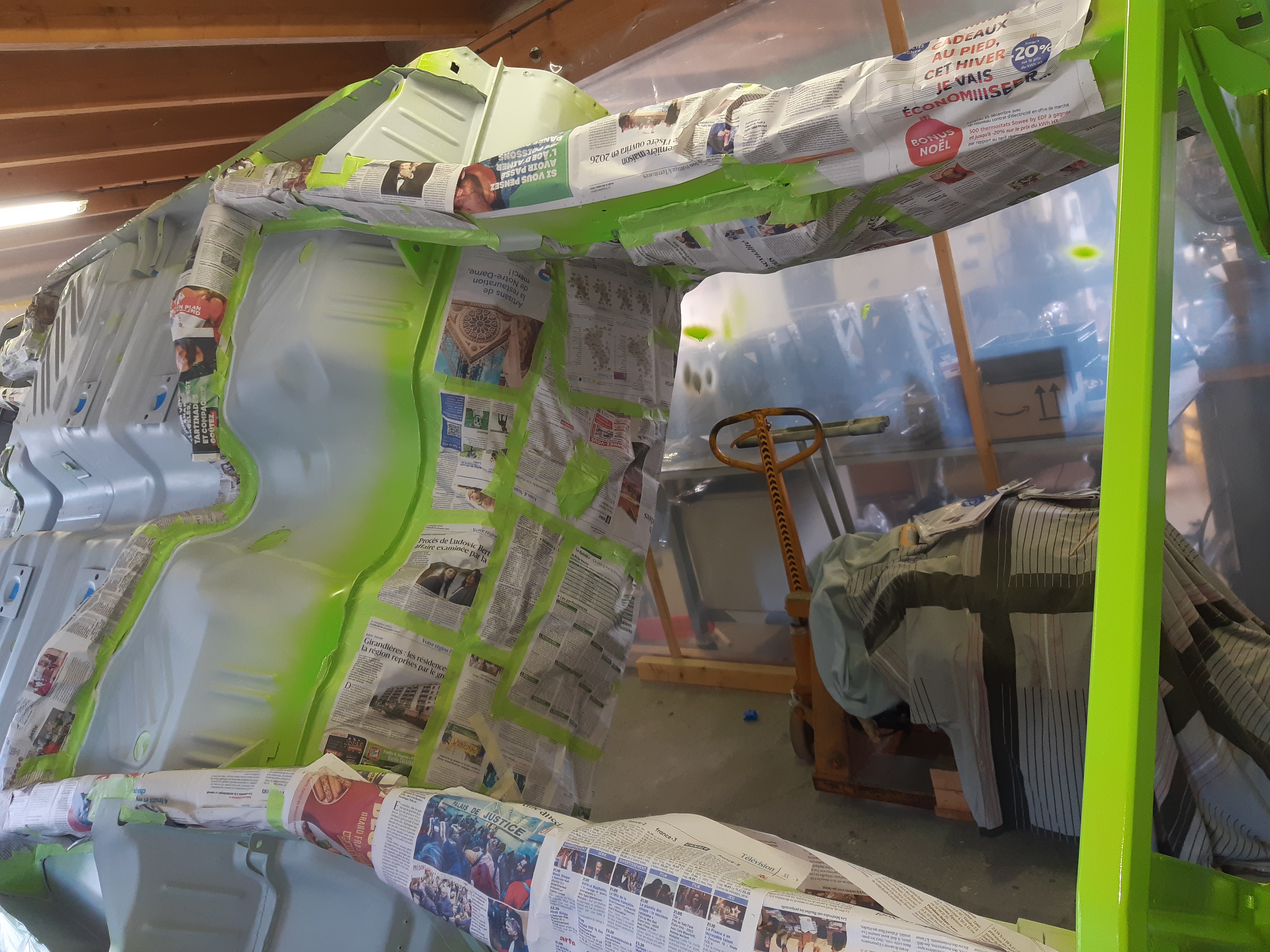

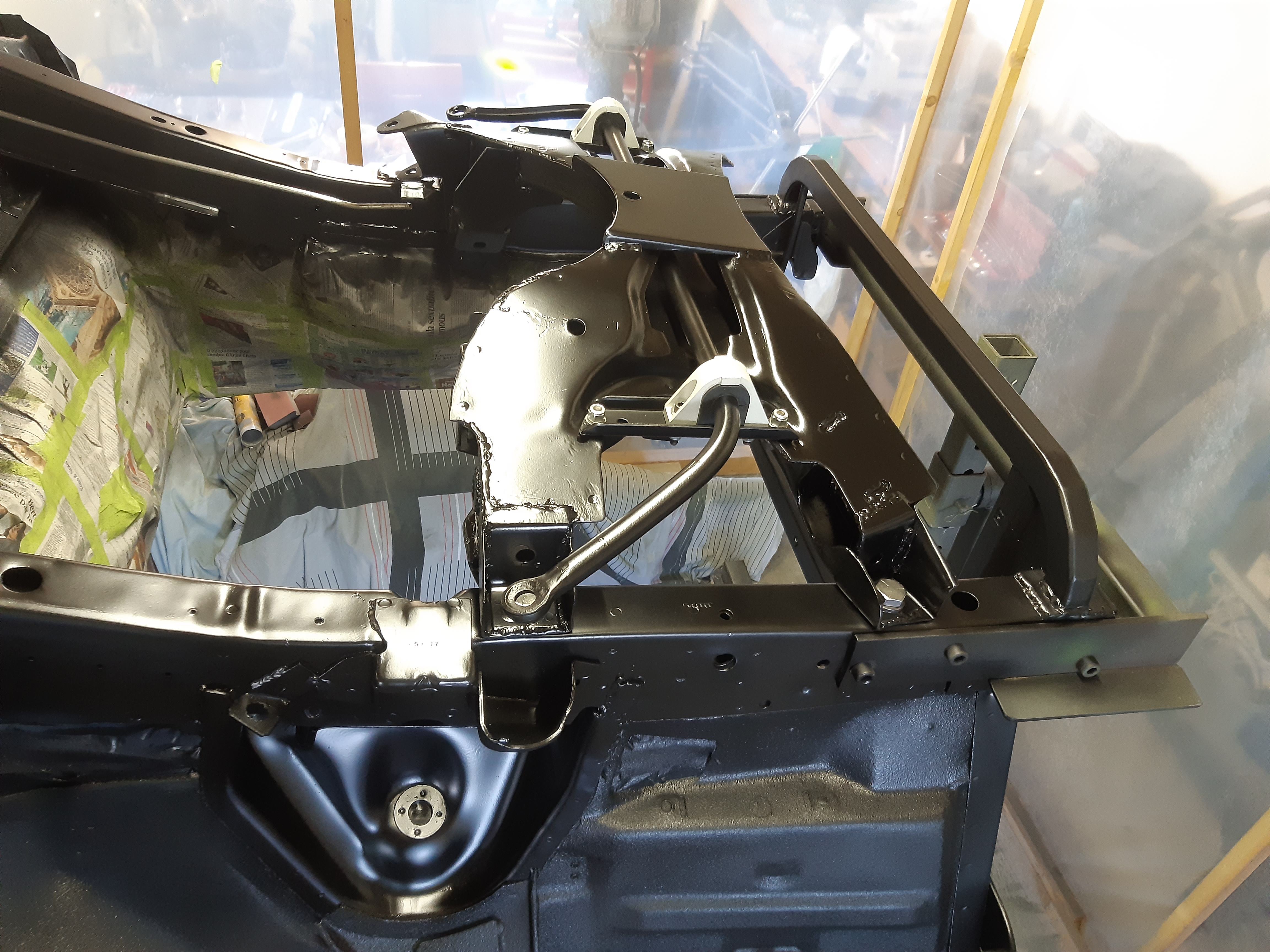

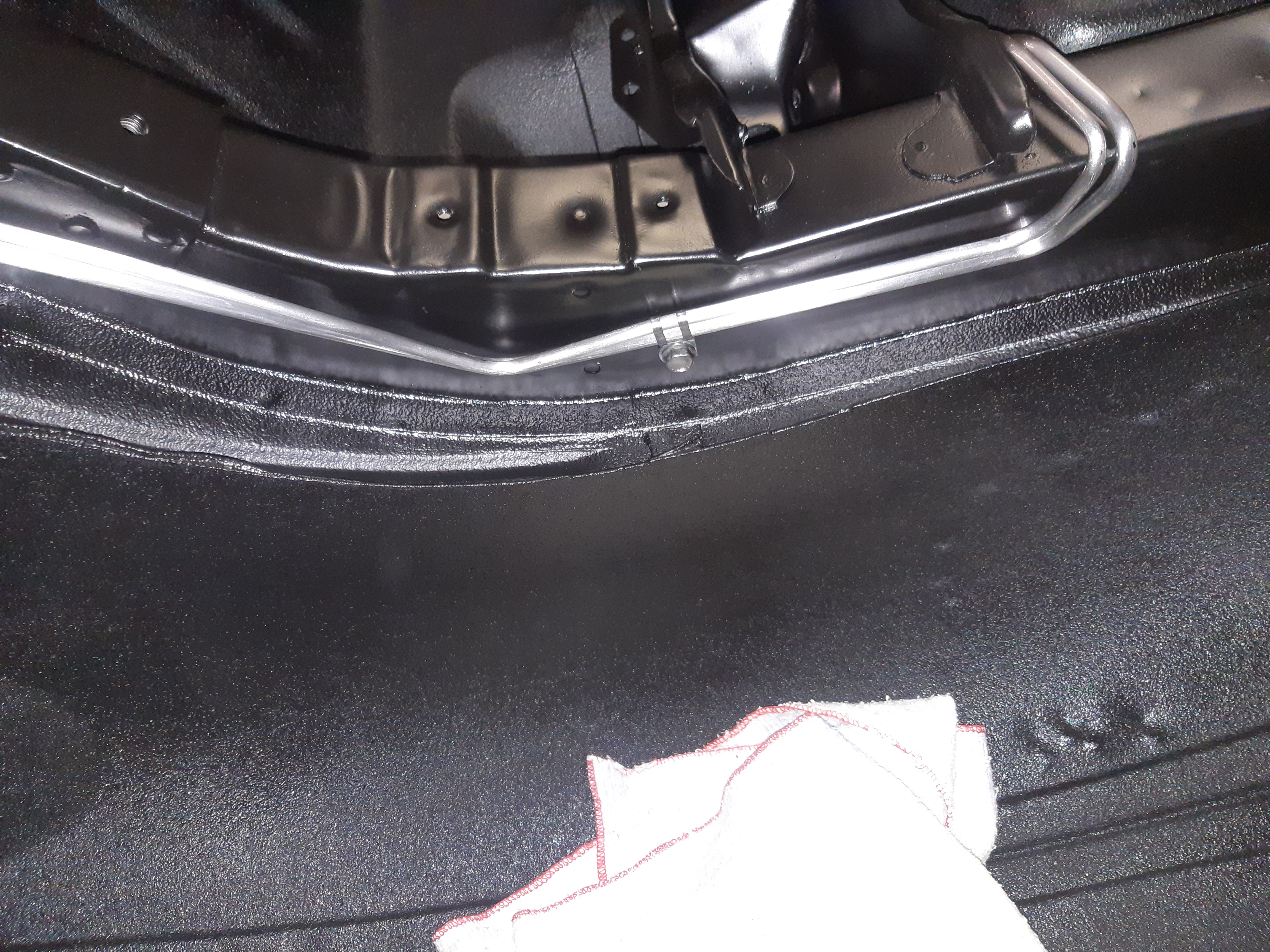

préparation et masquage pour la pose de l'antigravillon.
20250403_153518.jpg [ 4.41 Mio | Vu 2179 fois ]
20250403_174425.jpg [ 4.42 Mio | Vu 2179 fois ]
20250404_122154.jpg [ 5.28 Mio | Vu 2179 fois ]
20250404_122209.jpg [ 4.62 Mio | Vu 2179 fois ]
Puis application du produit et , une fois sec j'ai enlevé le masquage sur les pièces du chassis.
20250404_160155.jpg [ 4.8 Mio | Vu 2179 fois ]
20250404_160225.jpg [ 3.61 Mio | Vu 2179 fois ]
20250404_160318.jpg [ 3.96 Mio | Vu 2179 fois ]
puis application de trois couches de peinture chassis pour uniformiser le tout .
20250405_191845.jpg [ 4.07 Mio | Vu 2179 fois ]
20250405_191856.jpg [ 3.78 Mio | Vu 2179 fois ]
20250405_192008.jpg [ 3.53 Mio | Vu 2179 fois ]
le rendu est plutôt bien! :D

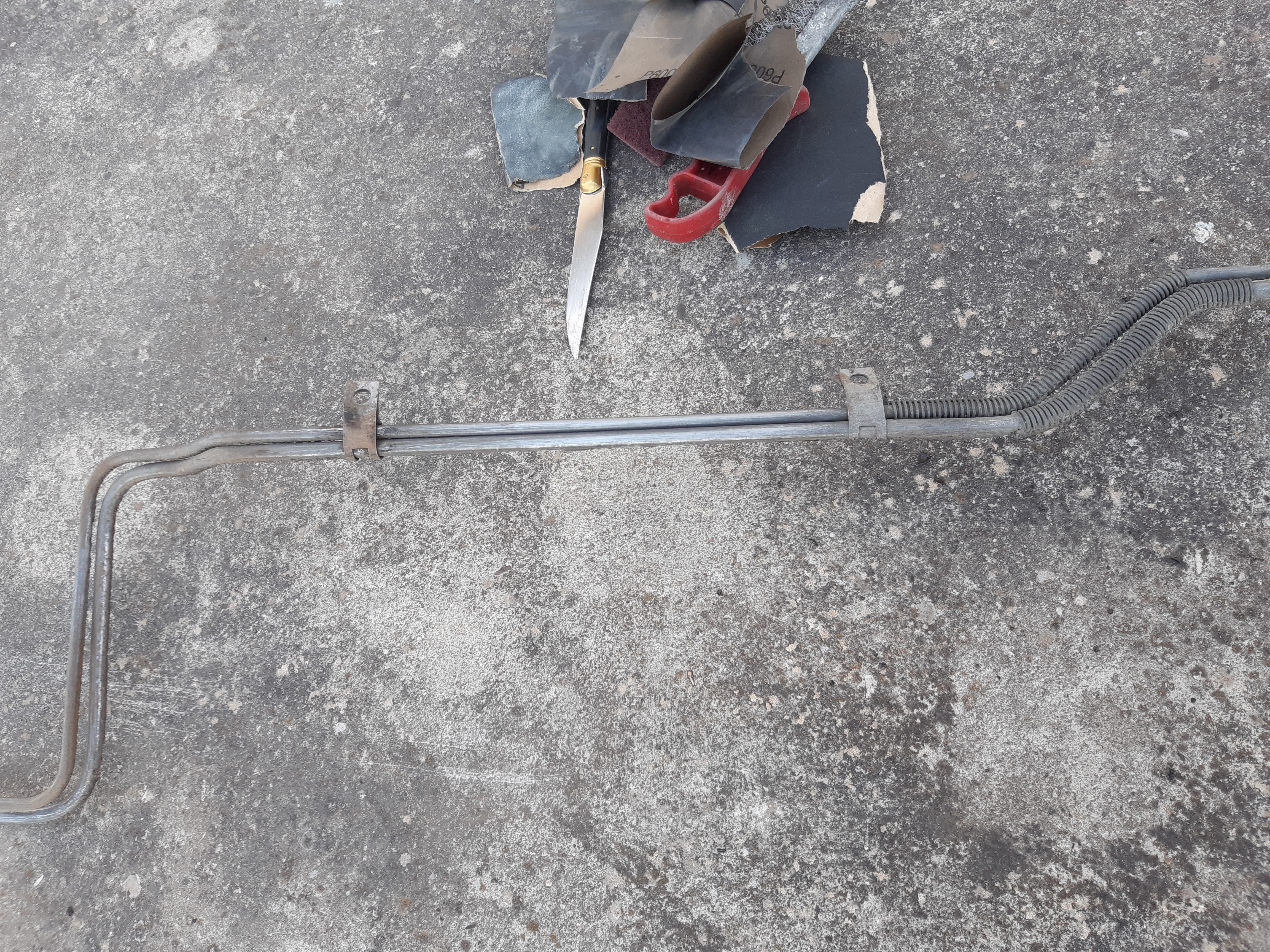

pendant le sechage , nettoyage et décapage des tuyauteries de frein et de carburant.
MessagePosté: Dim Mai 04, 2025 5:34 am
Messages: 191
20250406_091729.jpg [ 9.1 Mio | Vu 2179 fois ]
20250406_091742.jpg [ 7.42 Mio | Vu 2179 fois ]
puis applisation d'une couche de vernis satiné pour protection et , une fois sec , mise en place sur la voiture ! ... le remontage commence ! :dance:

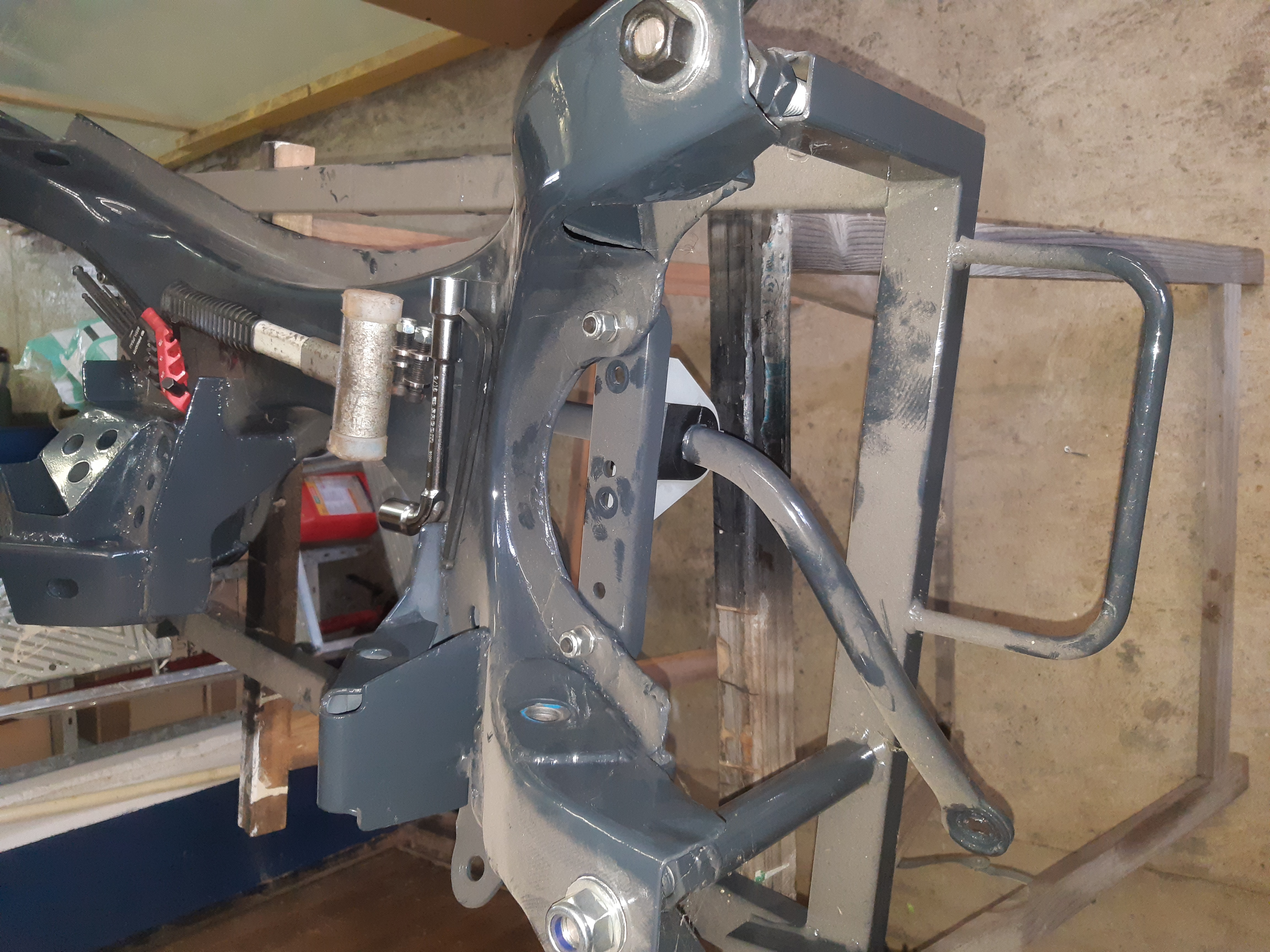

Initialement , j'étais parti sur une caisse uniformément verte , avec les élements de suspension gris ... mais , étant passé en noir pour le dessous de la voiture et éviter la multiplication des couleurs , je repeint le gris en noir :think: :D
20250423_155830.jpg [ 4.58 Mio | Vu 2179 fois ]
20250427_090951.jpg [ 4.19 Mio | Vu 2179 fois ]
20250427_090959.jpg [ 4.19 Mio | Vu 2179 fois ]
Puis remontage de la barre stabilisatrice avant ... Je trouve quand même plus joli !
20250428_095353.jpg [ 4.69 Mio | Vu 2179 fois ]
Maintenant , que le train avant est fini , je vends le support que j'avais fait , j'avais trouvé ca bien pratique ...mise a prix 10 balles !

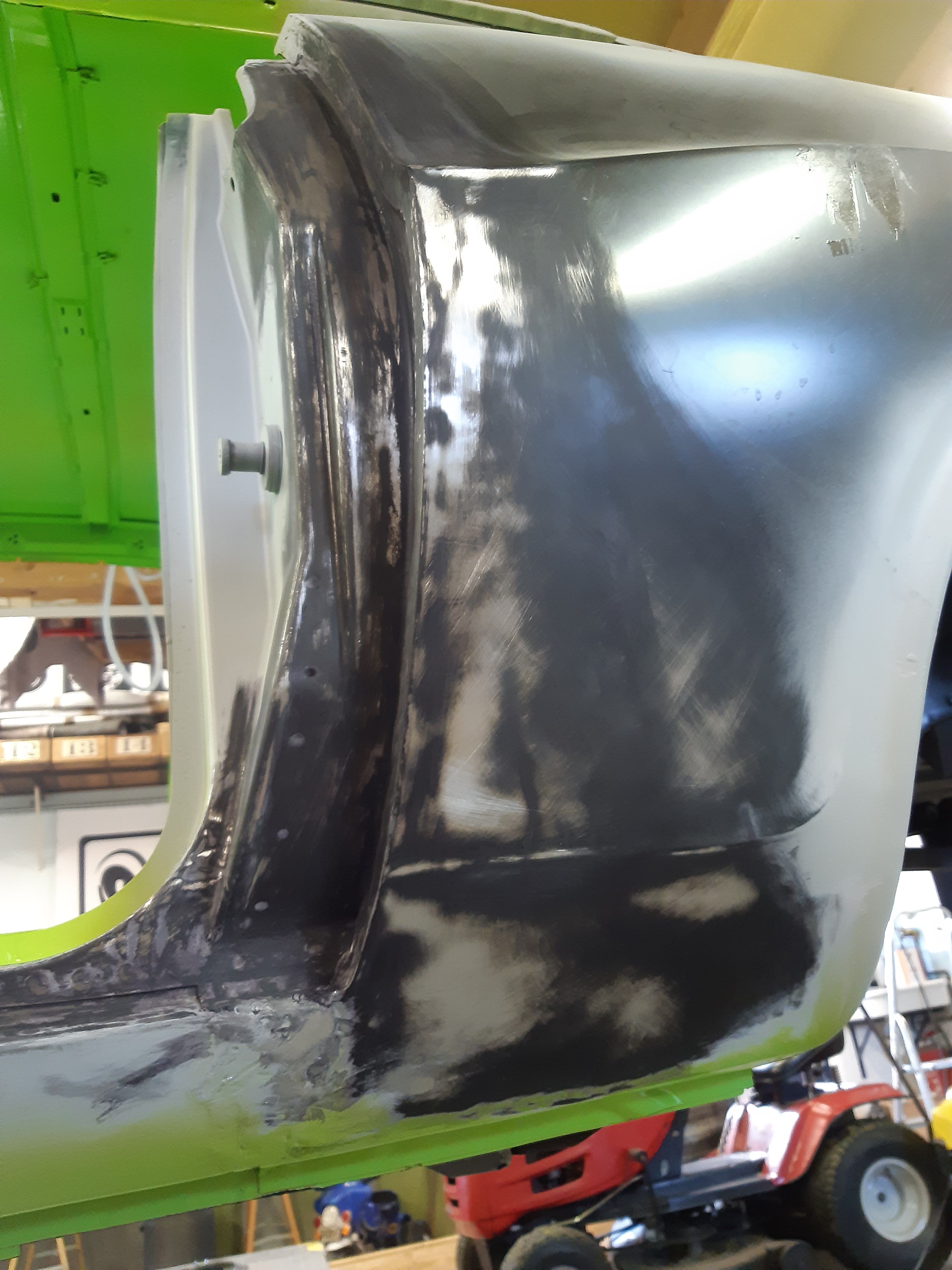

Il y a quelques temps ,j'avais acheteé un jeu de lames d'occasion pour remplacer les miennes qui sont un peu avachies
20250414_193431.jpg [ 4.16 Mio | Vu 723 fois ]
Ya pas photo ! ça devrait lui relever un peu le derrière :)
Démontage des paquets pour rénovation

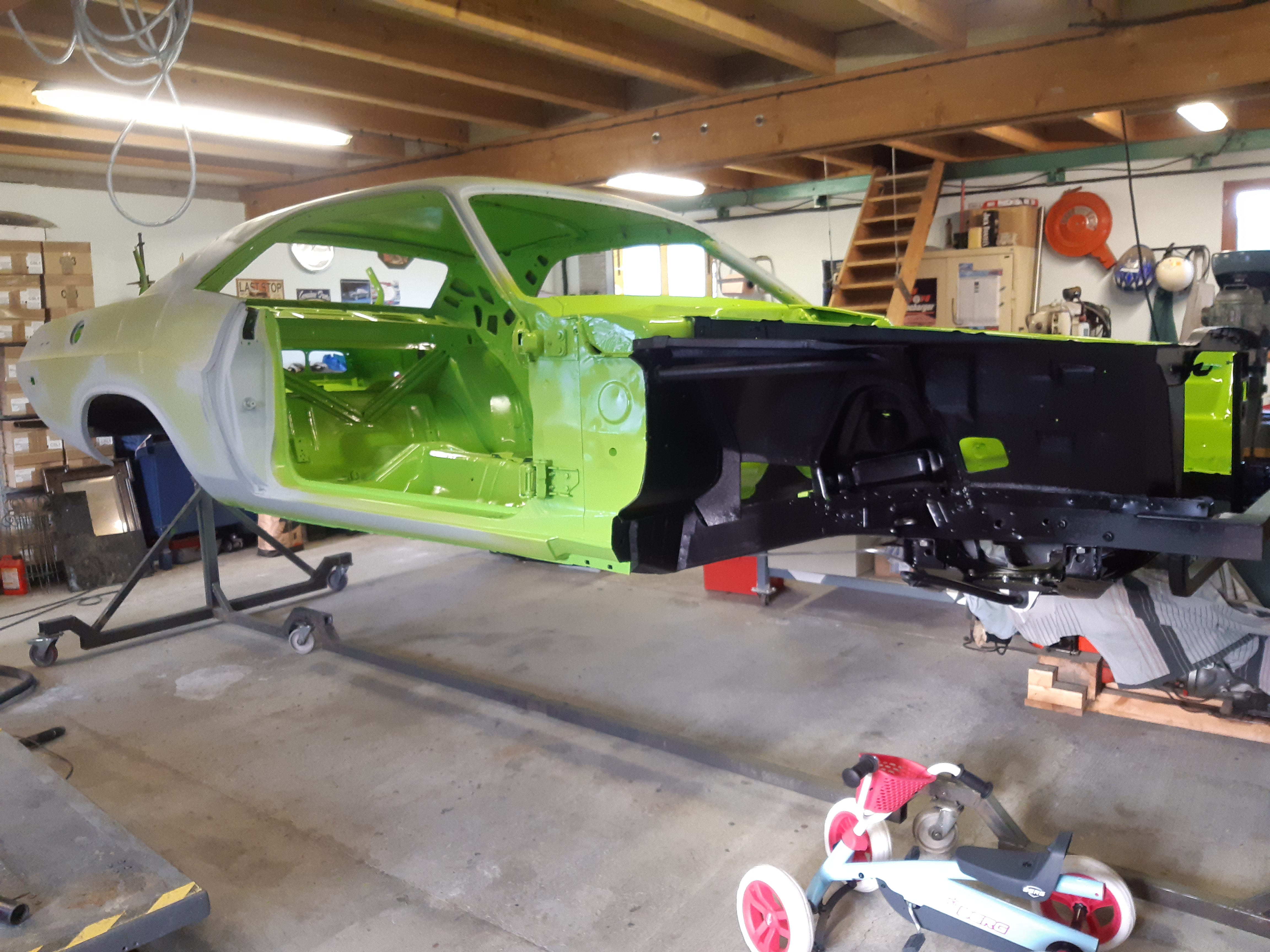

Maintenant que le dessous est peint , c'est parti pour le remontage du train avant ...
20250501_152547.jpg [ 3.6 Mio | Vu 723 fois ]
Remontage sur la caisse
20250503_193336.jpg [ 3.82 Mio | Vu 723 fois ]
20250503_193359.jpg [ 3.94 Mio | Vu 723 fois ]

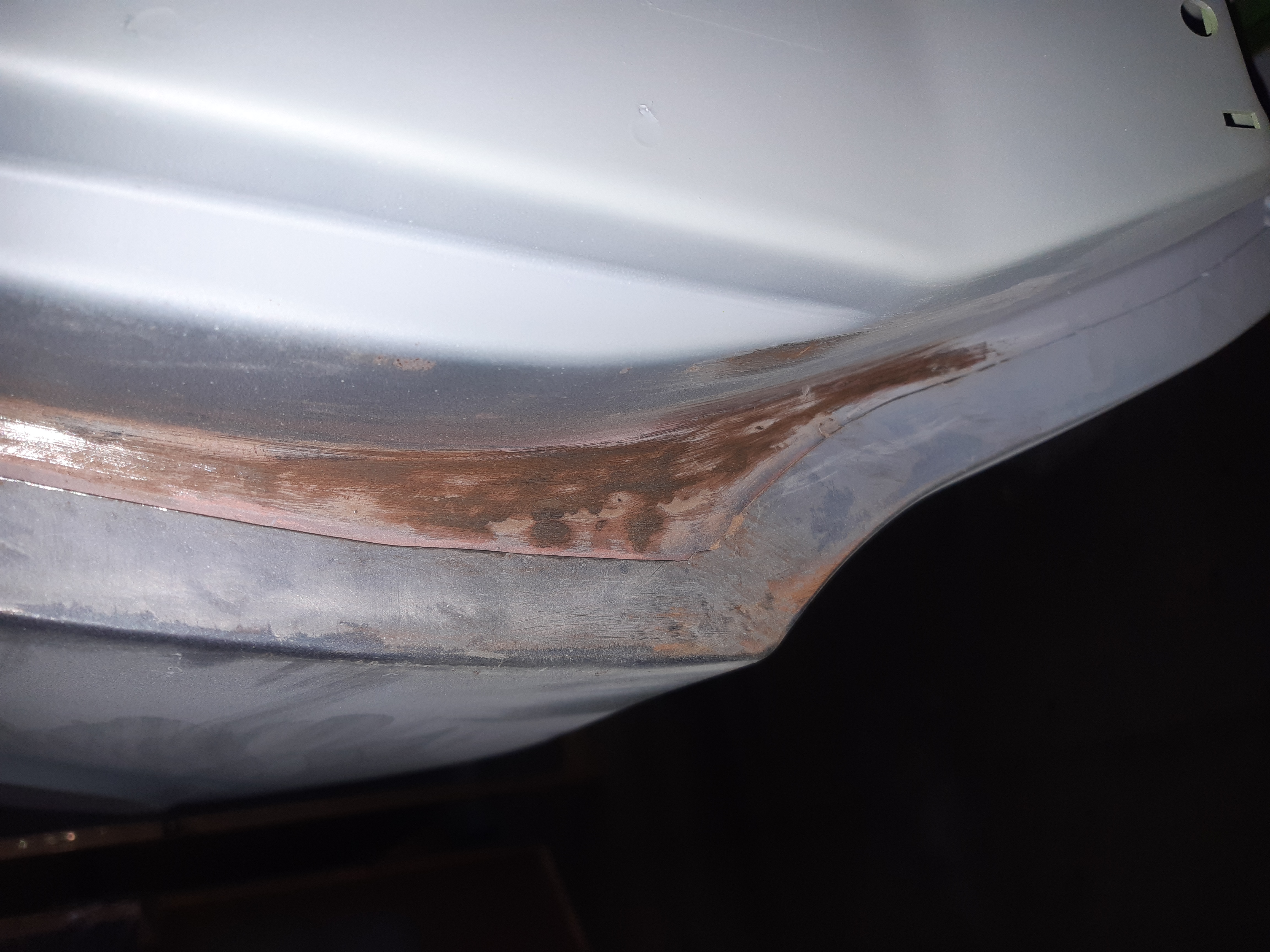

en parallele, traitement des pièces de repro qui commencaient à rouiller :shock:
20250402_085559.jpg [ 3.7 Mio | Vu 723 fois ]
Comprends pas ! la tôle rouillait sous la couche de protection ! donc décapage des zones contaminée et application d'un antirouille (FEROSE)...le résultat est plutôt bon !
20250503_193610.jpg [ 3.79 Mio | Vu 723 fois ]
20250503_193619.jpg [ 3.9 Mio | Vu 723 fois ]
