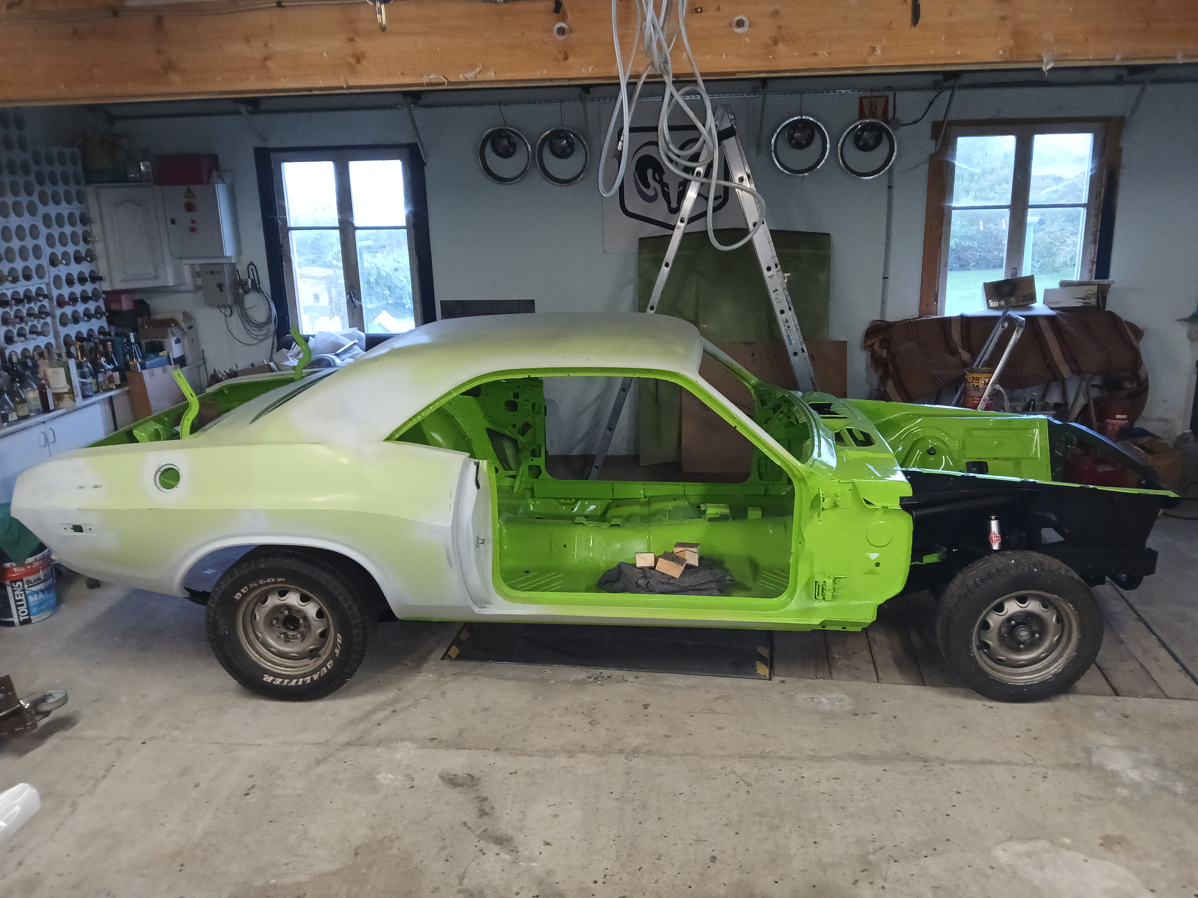

puis applisation d'une couche de vernis satiné pour protection et , une fois sec , mise en place sur la voiture ! ... le remontage commence ! :dance:
20250414_193206.jpg [ 6.55 Mio | Vu 2243 fois ]
20250414_193237.jpg [ 5.96 Mio | Vu 2243 fois ]
Initialement , j'étais parti sur une caisse uniformément verte , avec les élements de suspension gris ... mais , étant passé en noir pour le dessous de la voiture et éviter la multiplication des couleurs , je repeint le gris en noir :think: :D
20250423_155830.jpg [ 4.58 Mio | Vu 2243 fois ]
20250427_090951.jpg [ 4.19 Mio | Vu 2243 fois ]
20250427_090959.jpg [ 4.19 Mio | Vu 2243 fois ]
Puis remontage de la barre stabilisatrice avant ... Je trouve quand même plus joli !
20250428_095353.jpg [ 4.69 Mio | Vu 2243 fois ]
Maintenant , que le train avant est fini , je vends le support que j'avais fait , j'avais trouvé ca bien pratique ...mise a prix 10 balles !
