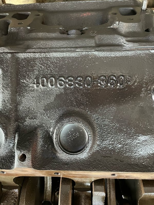

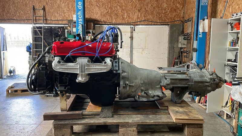

bonjour à tous
la restauration du Ramcharger avance doucement, et une surprise en s'occupant du moteur, c'est en fait un 360 et pas un 318 !!!!
le carbu (Rochester Quadrajet) n'est pas très en forme, et je pense le changer, on me conseille de monter un Edelbrock, sauriez vous svp me dire quelle(s) référence(s) de carbu je pourrais monter ? et où le prendre (adresses en France ou Europe, ou directement chez Rockauto ou Summit par exemple) ?
merci d'avance de vos retours

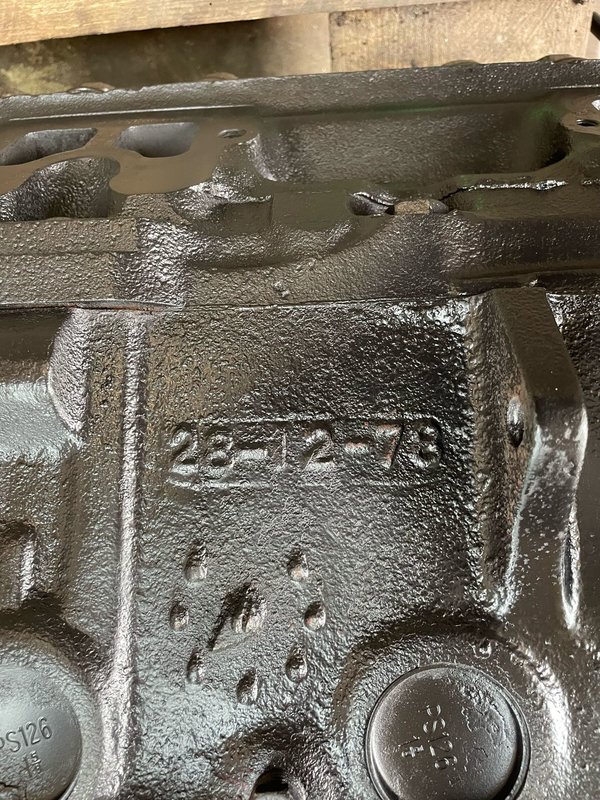

MessagePosté: Jeu Juil 10, 2025 3:54 am
Messages: 1260
Il faudrait au moins avoir l'année du moteur.
Les carbu étaient tous différents: par exemple le 440ci de 1971 avaient 4 carbu différents suivant sa config (moteur HP ou non, boite méca ou auto). Et en 72 c'était encore d'autres références....
MessagePosté: Jeu Juil 10, 2025 8:21 am
Messages: 5149
Localisation: (49)
si j'ai bien compris il serait de 1978
